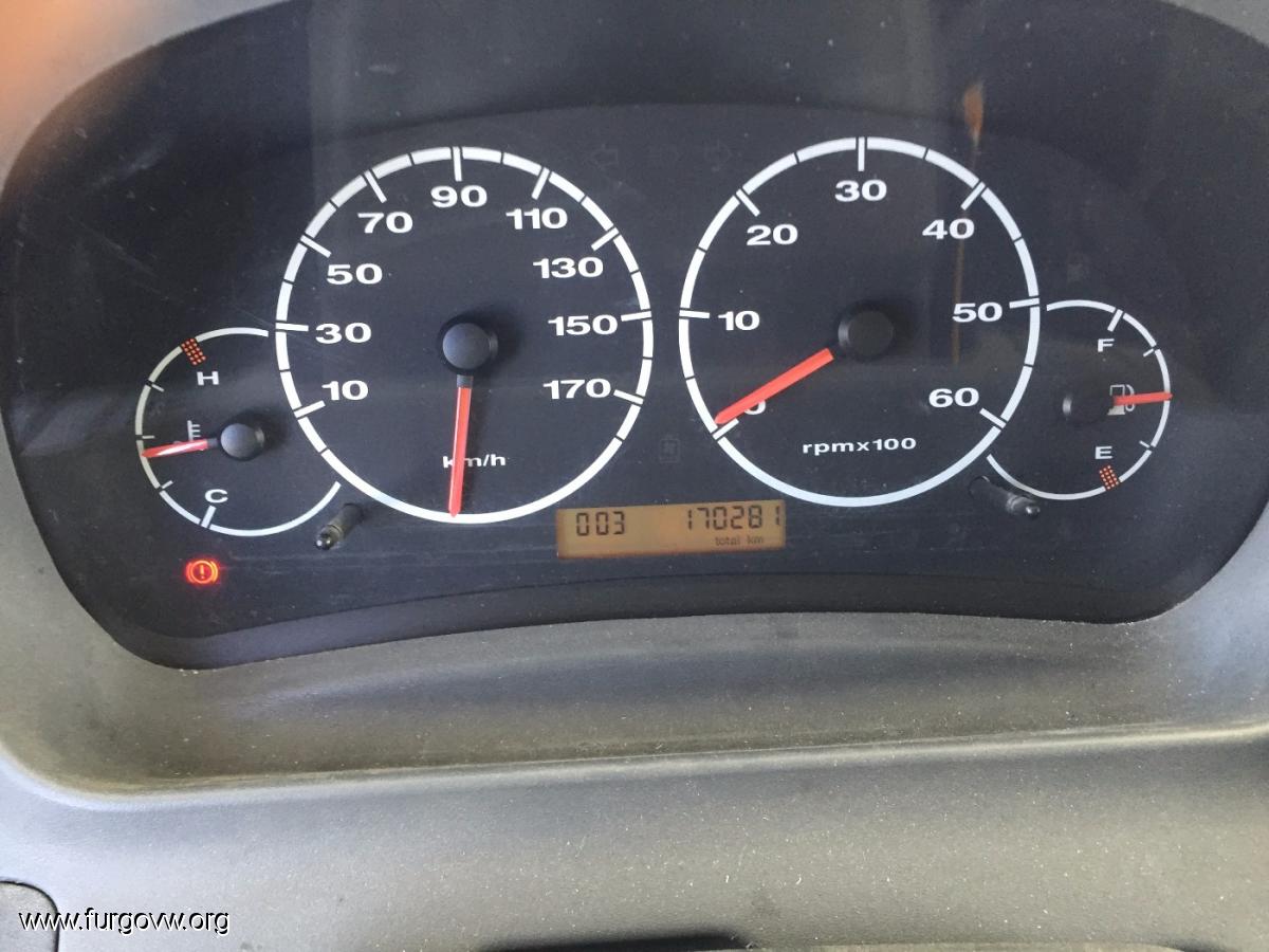

hola,, hoy he sacado la furgo a pasear y me he dado cuenta de que me marca menos velocidad de la que voy, como 25 o 30 km/h de menos,,antes iba bien.
Ya cuando he parado miro el cuadro y veo que la aguja se queda mas abajo de lo normal,,¿a alguien le a pasado?? ¿de que podria ser?? la furgo es una fiat ducato del 2003
agustmaiz
Es una cabina X244. Parece que se ha soltado la aguja del velocímetro

¿y eso tiene facil arreglo?? ¿podria ser algun fusible?? ¿habria que desmontar el cuadro?? .panico .panico
raulrr
bueno,,,investigando un poco he llegado a la conclusión de que cuando un dia desconecte un cable que no debia se pudo desconfigurar la centralita ¿ese podria ser motivo de mi problema??

Te has pasado de vueltas... vas a unos 210km/h!

El cuenta kilómetros te cuenta?

Si m cuenta, exactamente 40km/h d menos, voy to el camino haciendo cuentas jejeje,,, esta mañana toqueteando la bateria principal, al hacer mal contacto, daban saltos todas las agujas y la del cuenta km a bajado un pokito mas todavia
Zampullin
Como comento a otro compañero con el mismo problema, prueba a desconectar un borne de la bateria (el que hay que quitar primero en caso de cambio de bateria, no recuerdo cual) y dejala unos minutos, al volver a ponerla se resetea y debe de volver a su sitio.
Suerte y que sea eso.

pues mañana probaré, ojala q solo sea eso,,creo que el que hay que quitar es el negativo
