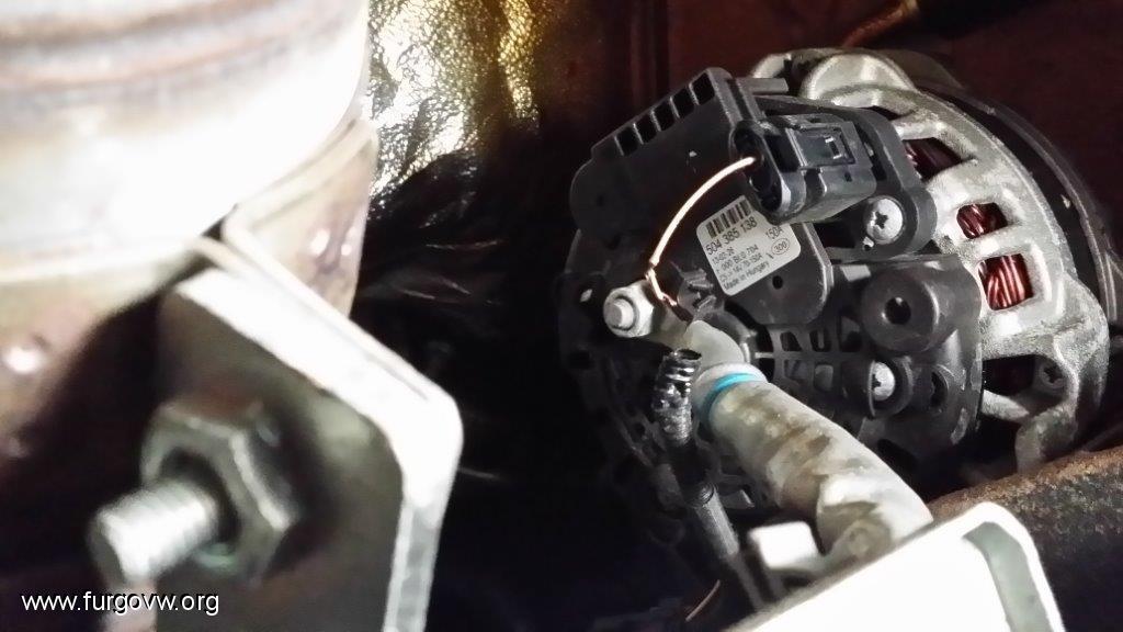

He estado mirando un poco por la red y no hay referencias claras de la ubicacion de D+ en la x290.
En algunos foros comentan algo del asiento del copiloto (no tengo esta furgo y no puedo compobarlo..) una especie de trampilla o algo así...
Si que hay un cable directo desde el alternador, puedes verlo aqui.   Veo dos opciones, o cablear directamente desde el alternador o usar un emulador de D+ como el de Luluka
Estoy estudiando comprarme una GV y me estoy empapando antes de meterme en ello... jeje
Un saludo¡¡
jackblues
Cita de: birkof en Octubre 18, 2018, 11:44:30 am
Hola JackBlues
Un saludo¡¡
muchas gracias por el dato y por la imagen Birkof
pabgarde
Yo no tocaría el cable del alternador, pero soy un cagao
birkof
Esta claro que si hay un cable que sale del alternador, este debe llegar a algun sitio. A ver si localizo el esquema electrico de esta furgo  ;)
