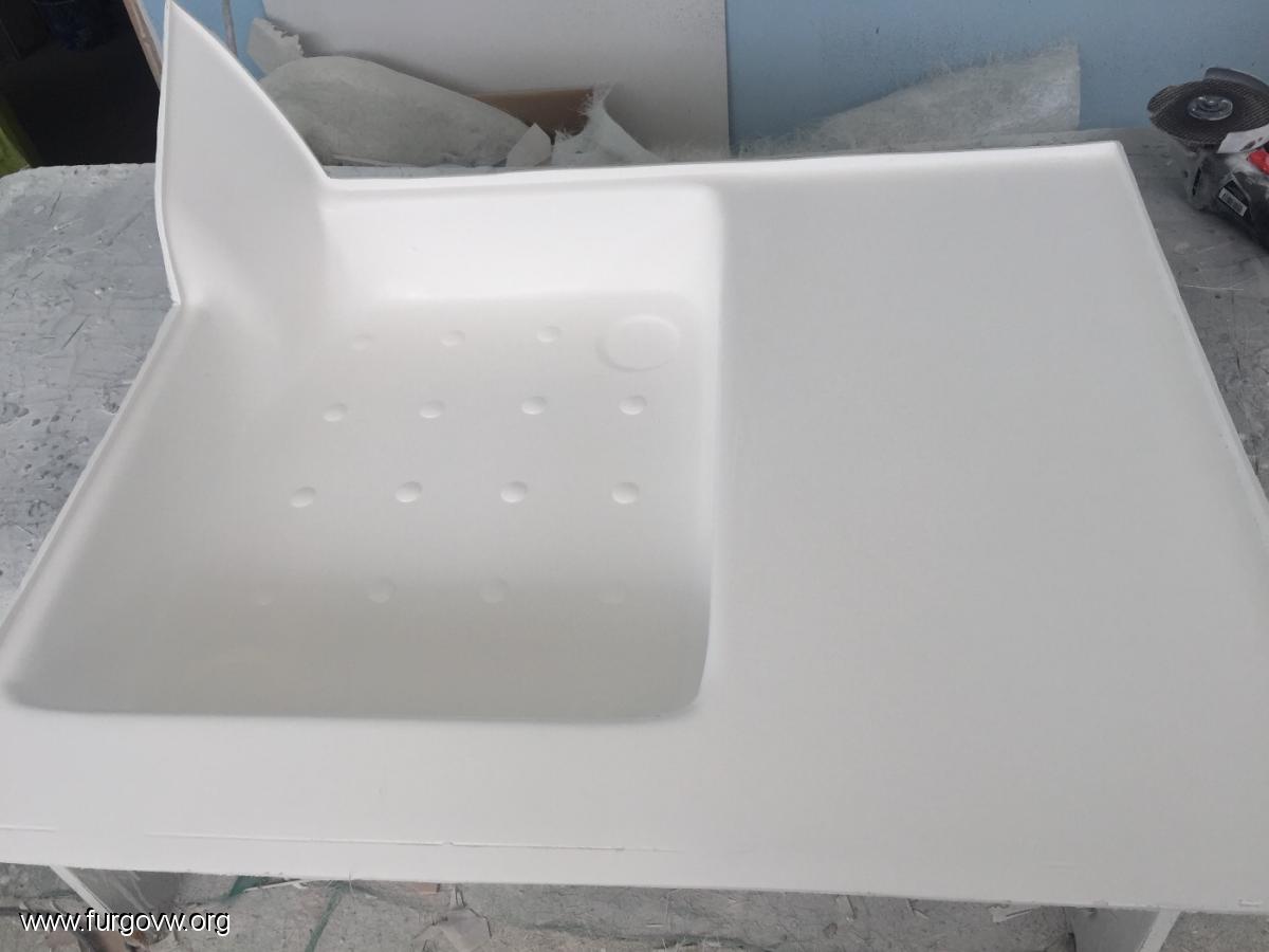

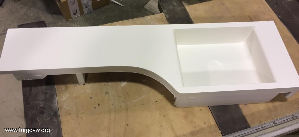

En paralelo vamos con la talla de lo que será el nuevo lavabo encimera para nuestro baño.
Como en todo el conjunto del baño usaremos materiales de fabricación propia en composite, malla fibrilar y áridos cristalinos que le darán un efecto muy particular.

lisanlor
La nueva pared está casi listo. Los cambios fundamentales son la profundidad sobre el plano vertical. Hemos pasado de 7 cm que tenía el anterior a 14 cm. Además de ampliarlo en anchura ya que ahora el hueco es completo. En combinación con la nueva encimera mantenemos los mismos 13 cm que teníamos con el antiguo  de invasión hacia nosotros pero ampliando todo su espacio útil hacia dentro. Podremos sentarnos en el wc sin molestar demasiado.
Las diferencias sobre el antiguo lavabo de 14 (hacia pared) x 22 (ancho) han pasado a 22 x 29 sobre el nuevo , siendo este último de forma cuadrada frente al antiguo ovalado.
