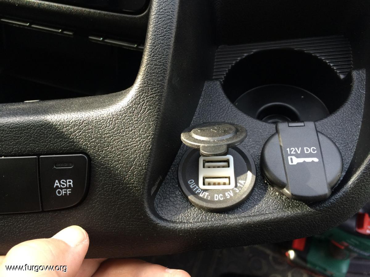

Algo que llevo echando en falta desde que me entregaron la furgo la semana pasada, es la falta de accesibilidad para poder cargar el movil desde el usb, que ademas de estar escondidillo es el que te permite reproducir la musica desde un pen, asi que aprovechando el hueco de la segunda toma de mechero en el salpicadero, me dispongo a instalar una toma doble usb de carga.

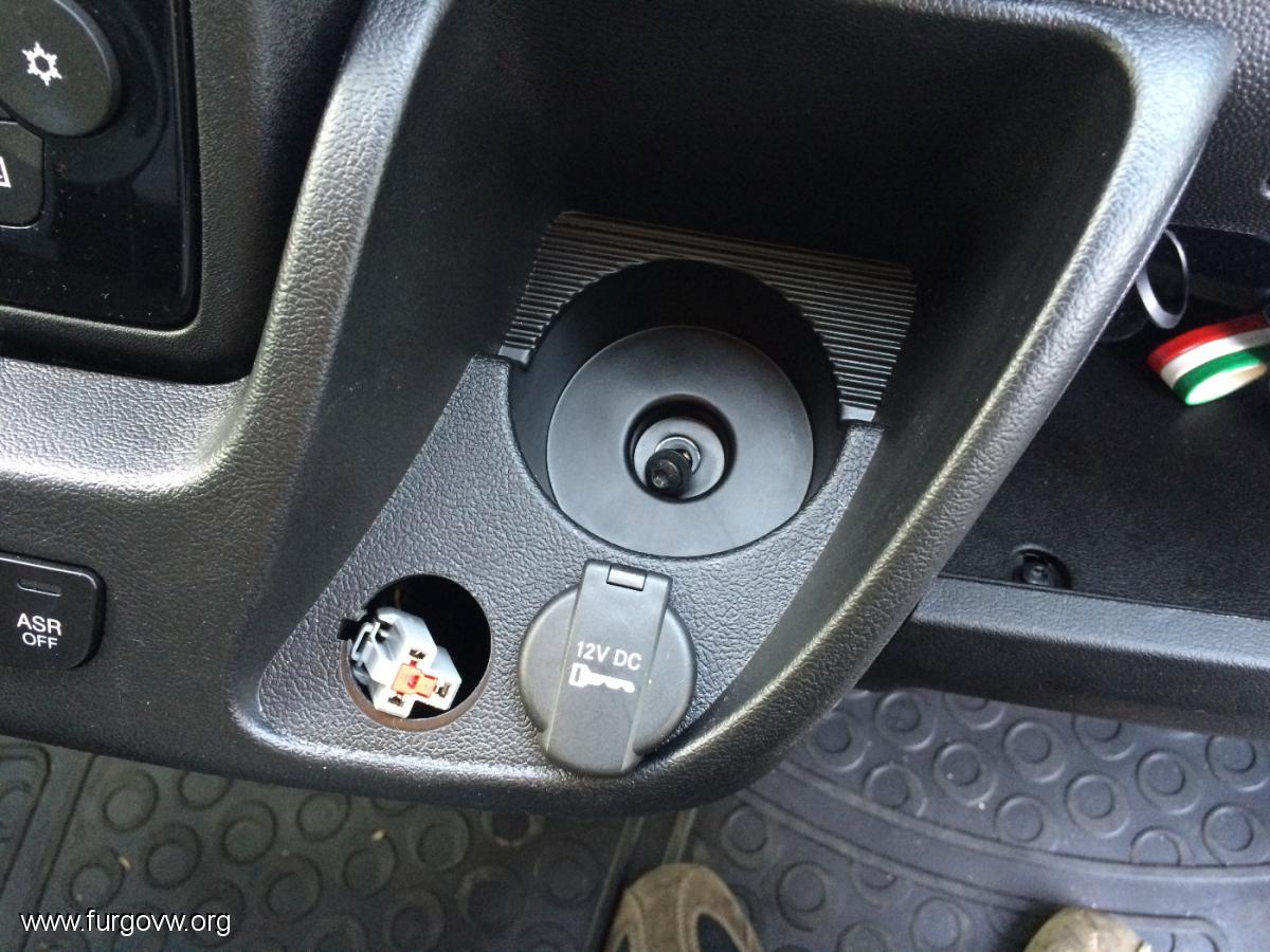

primero sacamos el tapon del alojamiento donde deberia ir la segunda toma de mechero y nos encontramos con una clema con dos positivos y un negativo.
el hueco es demasiado estrecho para la toma usb, asi que debemos agrandarlo aproximadamente 1 mm, para ello usamos la dremel con una fresa o con lija de rodillo. una vez que nos cabe la toma por el hueco, lo mas ajustado posible, procedemos a fijarla. para hacer mas facil el trabajo, desmontamos la pieza.

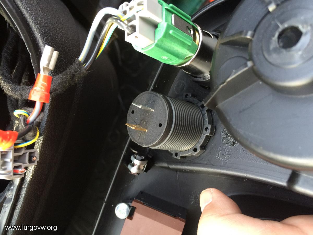

tenemos que quitar el tornillo del portavasos superior, y despues con cuidado soltamos la pieza en la que está la toma de mechero, la botonera y el propio portavasos, que está sujeta por varias pestañas. metemos la pieza por el hueco y la atornillamos con la tuerca que trae. al mismo teimpo preparamos los cables del positivo y negativo con unos conectores faston, yo escogí el positivo con el cable de mayor seccion de los dos
conectamos los cables a la toma respetando la polaridad y comprobamos que está puesto correctamente
al ser una toma bajo llave, debemos poner el contacto para comprobar que funciona correctamente

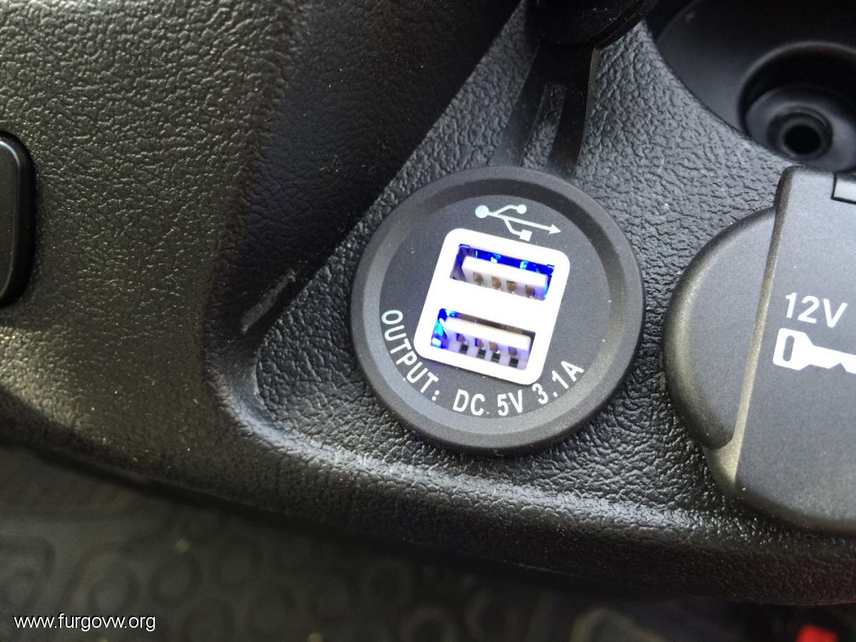

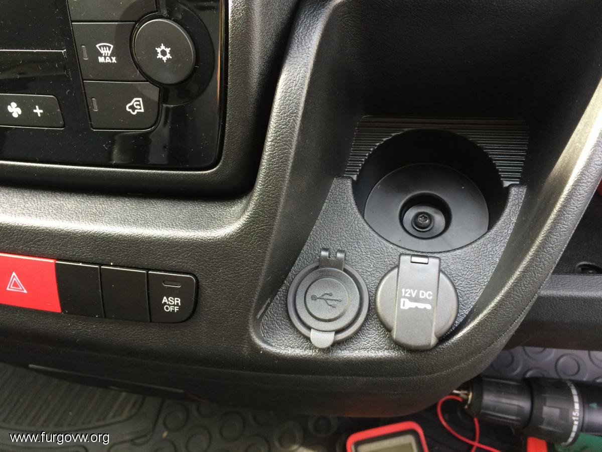

una vez hecha la comprobacion y como todo está correcto, volvemos a montar la pieza y orgullosos, comprobamos nuestra obra maestra  :P
ya podemos cargar nuestros dispositivos por usb  ;D ;D ;D ;D o  reproducir la musica del movil por BT sin miedo a que se nos quede sin bateria

Veo que al mechero le llegan 3 cables y la toma USB tiene 2. Para qué es el tercero?
Yo tengo 2 iguales para el bujero ese que viene tapado y para quitar el mechero, que como no fumo no lo quiero para nada.
Gracias por contar cómo se quita la tapa, aún no me había metido con ello.  ;D
Si no perdieses el tiempo paseando por los centros comerciales igual avanzabas más...  .suda :-X :-\
Salamera
el tercero puede ser la masa?? es como la toma de tierra o algo así??  .loco2
Es para la bombillita del aro naranja, es un positivo de iluminacion del cuadro, mando de luces.
de donde has comprado ese usb de 3A porque los que veo por ebay y eso son de 2A?

pues ese creo que lo habia comprado en aliexpress o en amazon... ya no lo recuerdo. lo habia comprado para la boxer y...
Yo soy más de DX.com. Serán los mismos, pero en esta web me muevo mejor: http://www.dx.com/p/diy-water-resistant-12-24v-3-1a-dual-usb-car-charger-adapter-w-blue-light-black-white-394345#.V91aAvmLS00
