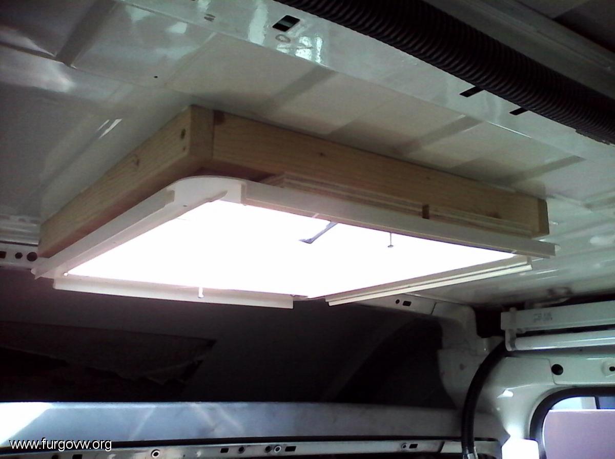

lo del marco es lo siguiente:
por "norma general" se suele hacer un marco de madera con listones de 25- 30mm (dependiendo del tipo de claraboya/ventana) que va pegado al techo por dentro   bordeando el corte que has hecho a la chapa para igualar la altura hasta el guarnecido (panelado de techo) cuando coloques la claraboya. con permiso del forero chilipondrio, pongo una de sus fotos de colocacion de claraboya para que se vea de que hablo
esta claraboya que he comprado tiene la peculiaridad que ya trae el embellecedor interior con el rollo de mosquitera/oscurecedor incluidos en el kit. en otras claraboyas habría que comprarlo aparte
