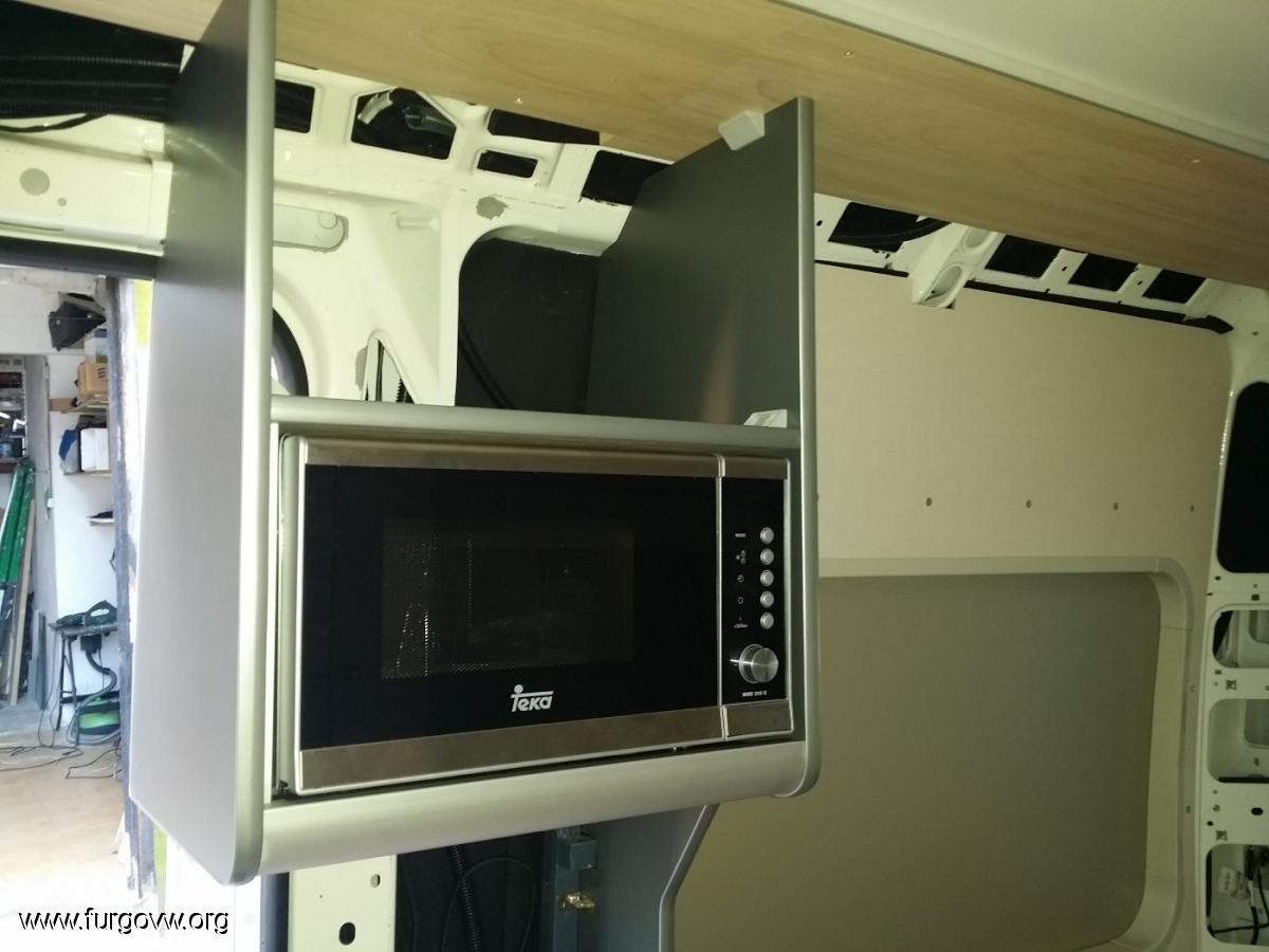

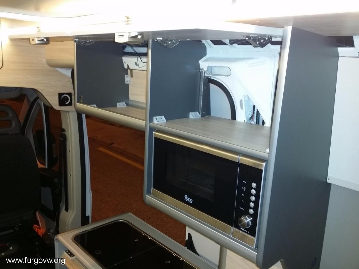

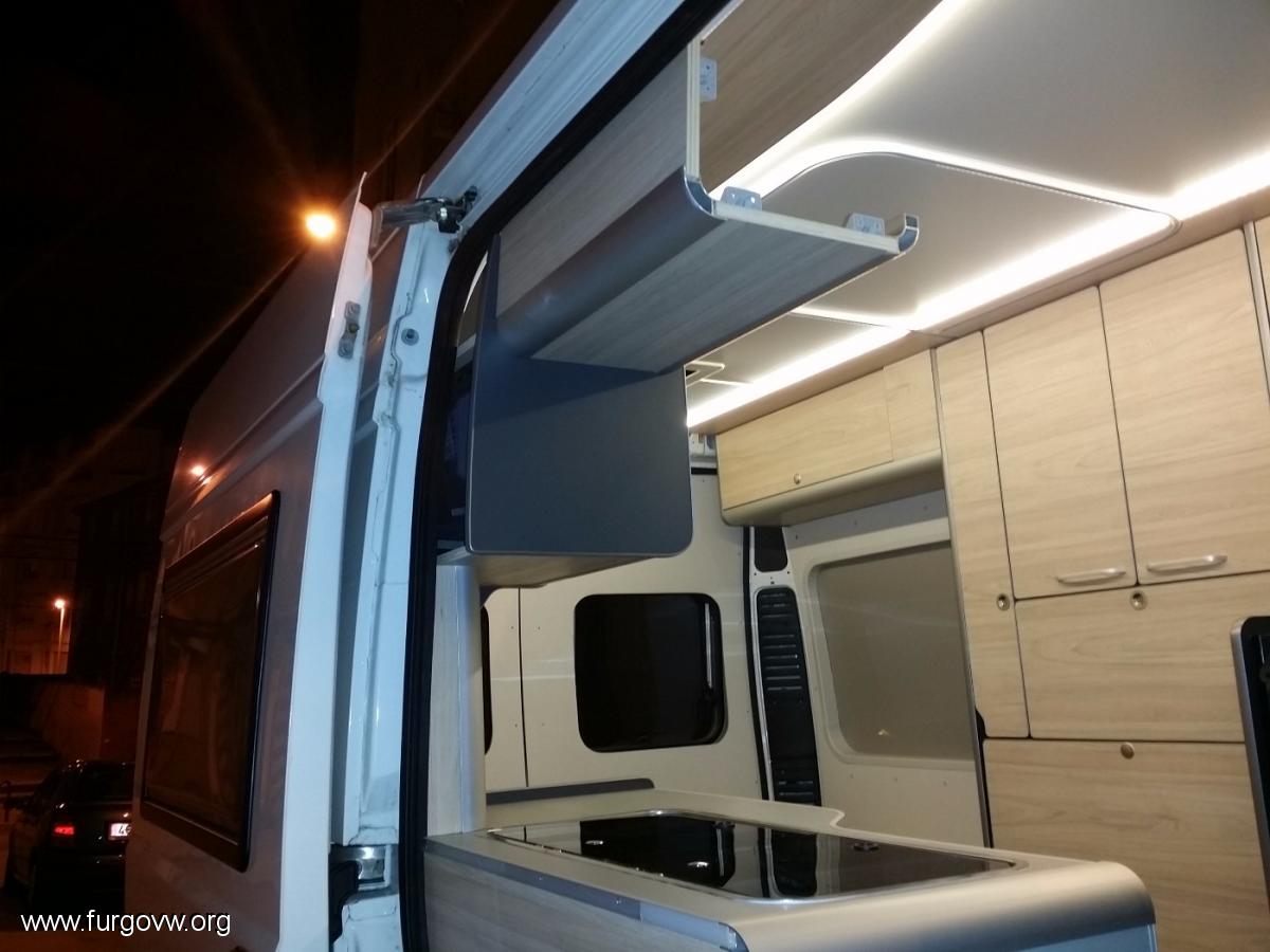

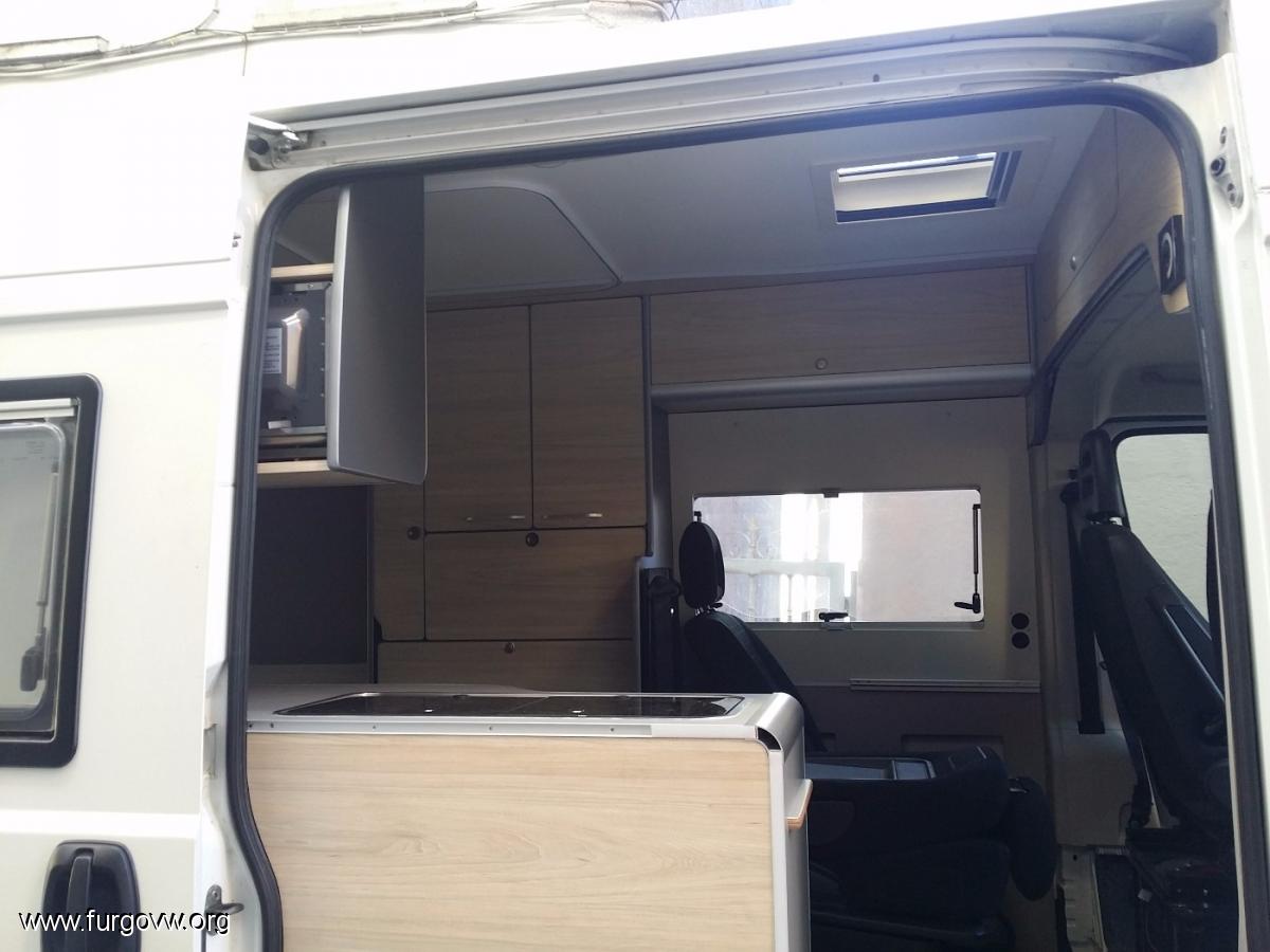

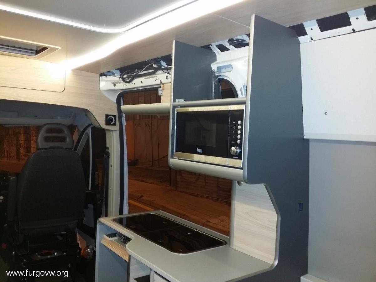

Unos avances más, zona alta de la cocina casi a punto:

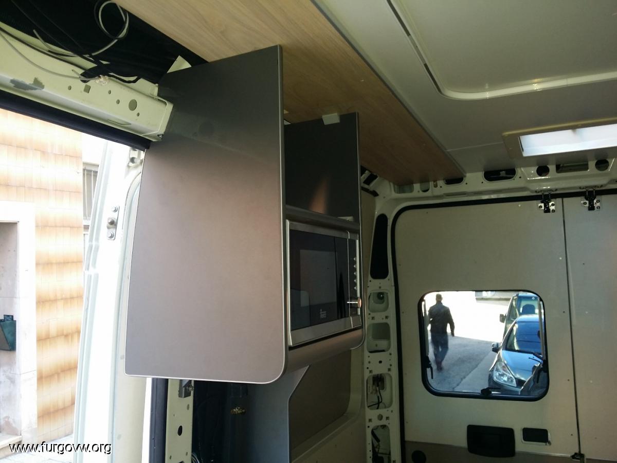

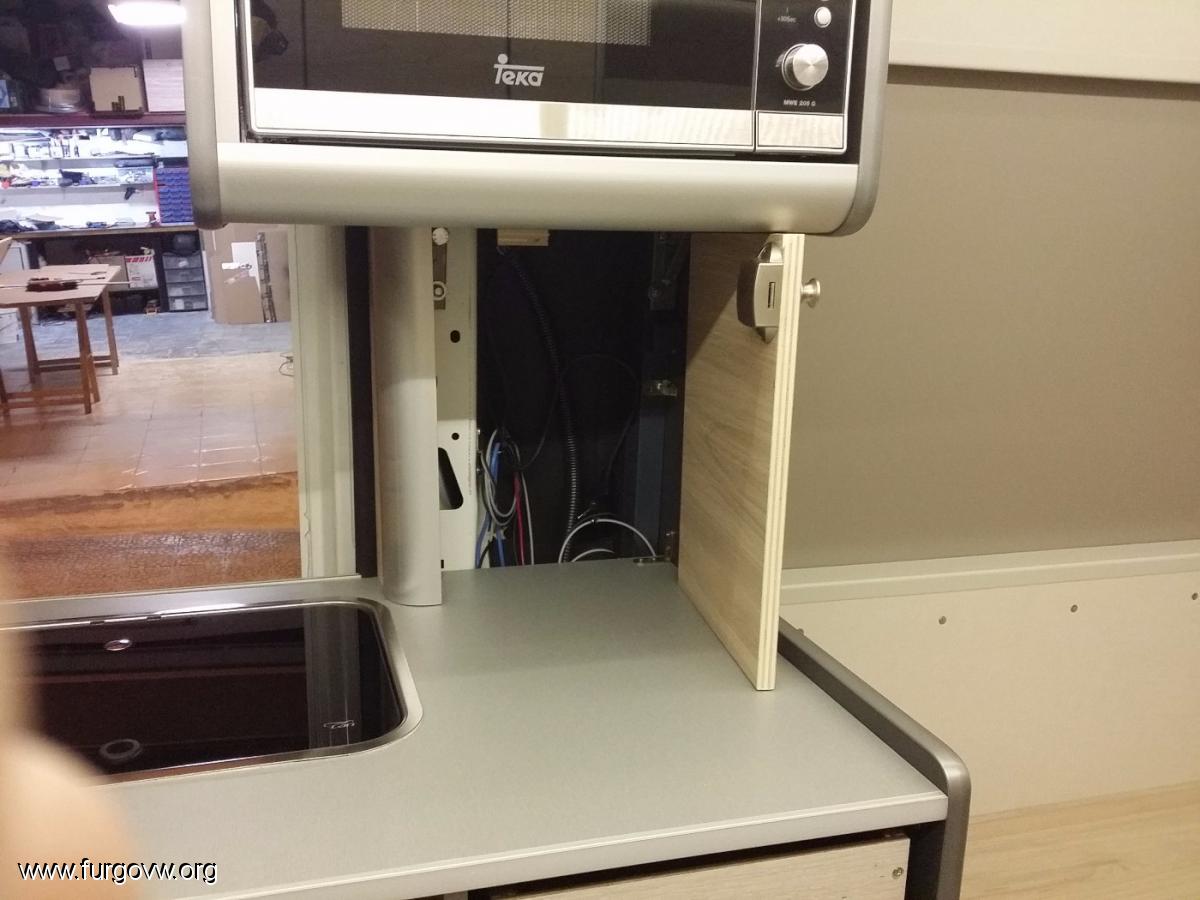

Queda todo muy resistente gracias al chasis del microondas, me falta la tapa trasera, que es algo complicada por su curvatura. Encima del micro queda un hueco bien grande de 45x28x34cm.

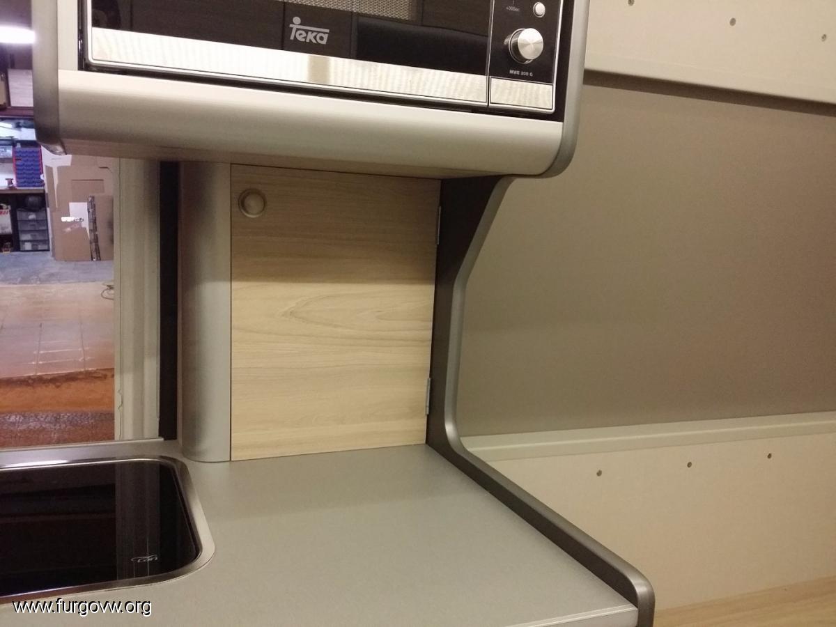

Debajo del micro he hecho un cajón estrecho que no abriré casi nunca, es más bien un registro, en cuya tapa irán varios mandos, el de la calefa, y algún interruptor en su zona baja, y en la mitad superior creo que pondré un porta-rollos de papel de cocina, muy útil ahí a mano:

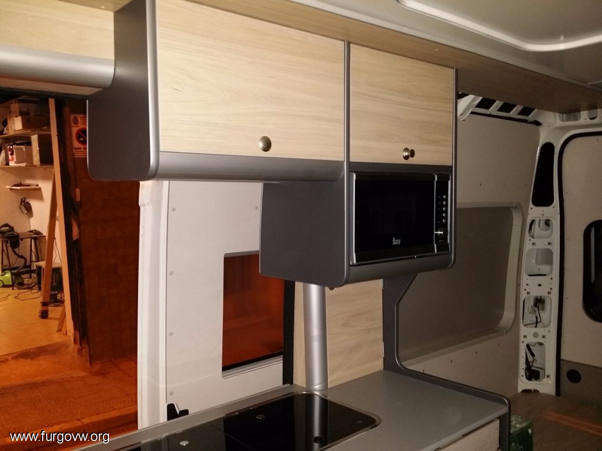

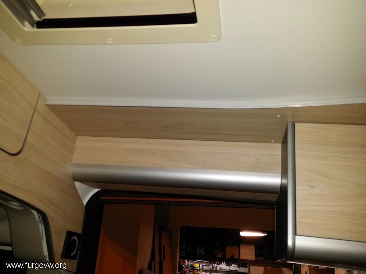

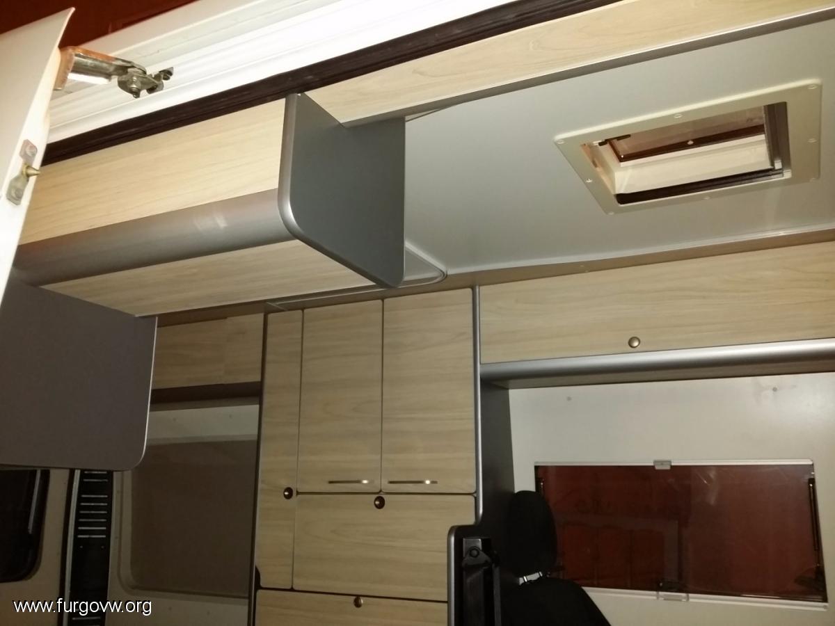

A la izquierda del micro otro altillo, no muy grande para que no estorbe para cocinar, de 50x28x27cm.

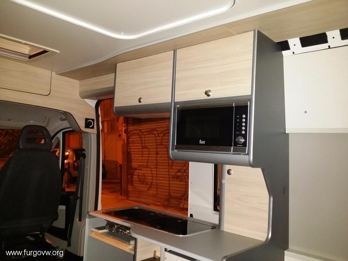

...Y ya con sus tapas, canteadas en pvc y con las odiosas bisagras sin regulación (no las vuelvo a poner  .electrificado )
Tengo que pensar como distribuir los huecos de los altillos, con baldas y separadores interiores, en la anterior lo hice después de un tiempo y iba todo mucho mejor sujeto y más accesible.
Sobre el paso del portón lo he revestido también, pero se desmontará con un par de tornillos, y ahí irán algunas conexiones, interruptores generales de agua y luces, pantalla de la placa solar, niveles de aguas y termostato de temperatura del agua del depósito de limpias, que se encenderá desde cabina.
Solo me ha quedado una esquinita sin tapar, no sé si poner alguna tapa de plástico o un poco de tela de la que lleva de serie en los techos.

Esta quedando super rematado   .palmas  en esa esquina a mi parecer como tienes todo rematado enl material d la madera o cn el perfil (cromado) yo pondría algo d ese color para q no llame la atención, xlo- los 100 primeros días   .meparto  .
como no es muy grande, lo mismo puedes sacar un par d laminas del tablero y asi poder curvarlas...

Buenos días Tioka, esto toma su recta final, que ganas de verla acabada .panico .panico .sombrero, respecto a lo del micro, en la parte trasera sería bueno que dejaras ventilación, podrías usar algún tipo de rejilla,tipo las de nordkamp, que quedan bonitas y al ser metal te daría para hacer ese poquito de curvatura que dices, y en cuanto al remate de la puerta corredera, tapizarlo con un trozito de polipiel gris oscuro, como la madera, o pintarlo en color plata a espray, y creo que te quedaría muy bien,

El soporte para el microondas genial.

Pues es buena idea fragoduk, creo que se podría rebajar hasta dejarlo en un par de milímetros y hacer esa pieza curvada, igual lo intento....a ver si no me tengo que acordar de ti... .panico

Gracias por el ofrecimiento Jordi, creo que prefiero que sea de color madera. Me gusta lo de poner la trasera de metal con rejilla, a ver si encuentro algo que pueda adaptar.  .palmas
