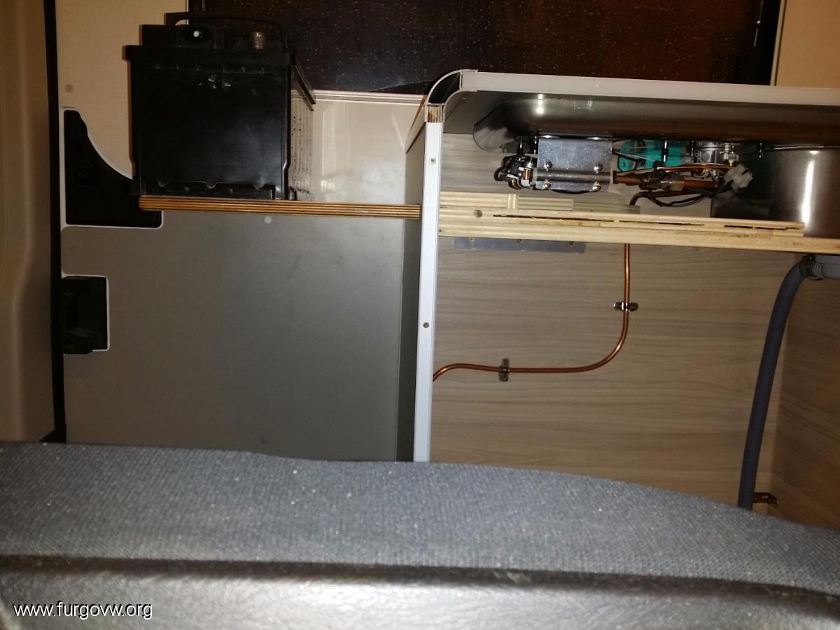

Me gustó la idea de que desaparezca del todo, el paso no es muy ancho, y cuanto menos cosas en medio mejor, en la anterior furgo llevaba la extensión con bisagras de bloqueo y debajo el cubo de basura y todo eran estorbos...
En cuanto a la robustez...creo que me puedo sentar encima sin que se mueva...  .meparto
Como veis está encajado entre dos tablas; sobre la que desliza va unida por sus cuatro lados al mueble y cuando sale del todo la mesita aún quedan unos 10 cm. dentro. Creo que es mucho más fuerte que con guías, y el sistema de cierre que lleva al fondo cuando se encaja no se puede sacar la mesa ni tirando, hay que presionar y un resorte la lanza hacia afuera.

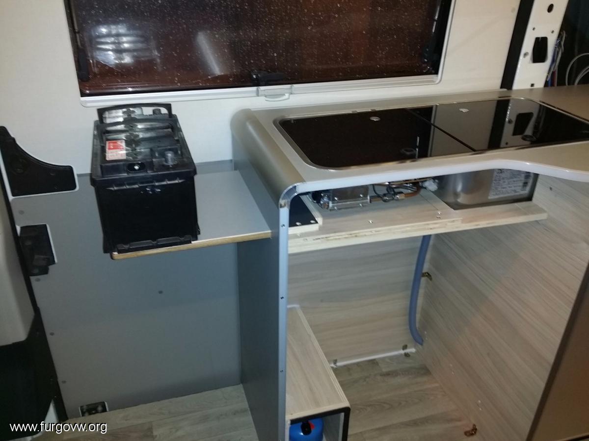

Bueno, pues no me he sentado encima, pero he puesto una batería y podría poner otra encima...
Y ya veis que mantiene el ángulo perfecto, eso sí, la madera de la mesa y la encimera no es de chopo, es contrachapado mucho más duro con melamina gruesa.

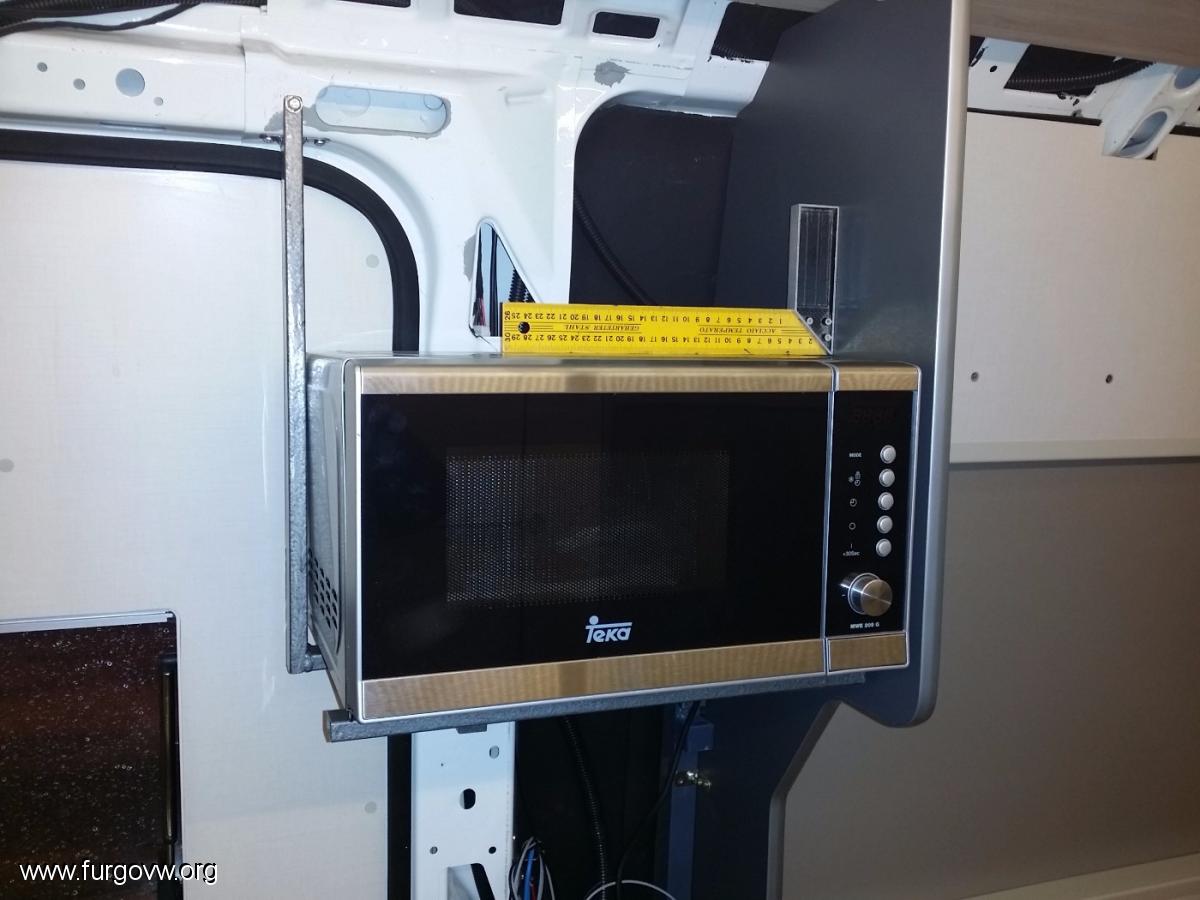

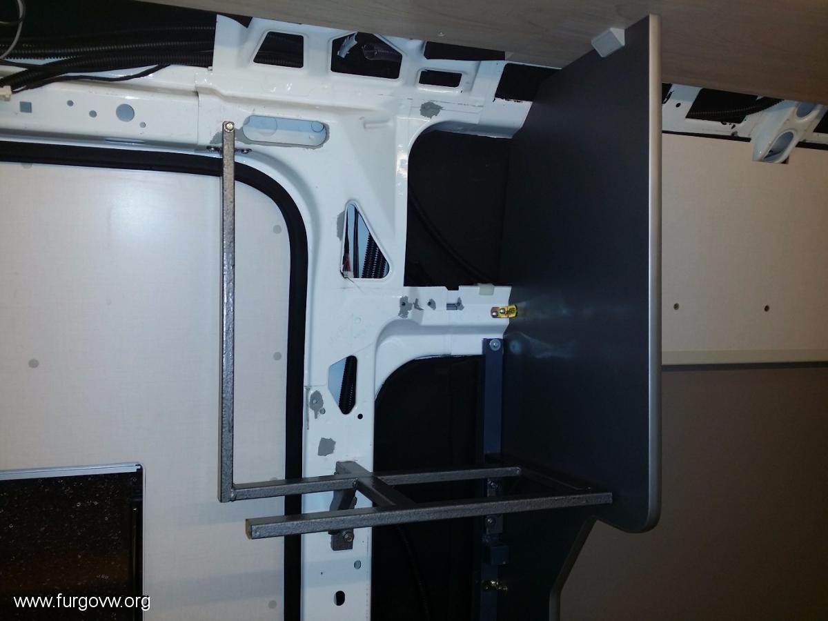

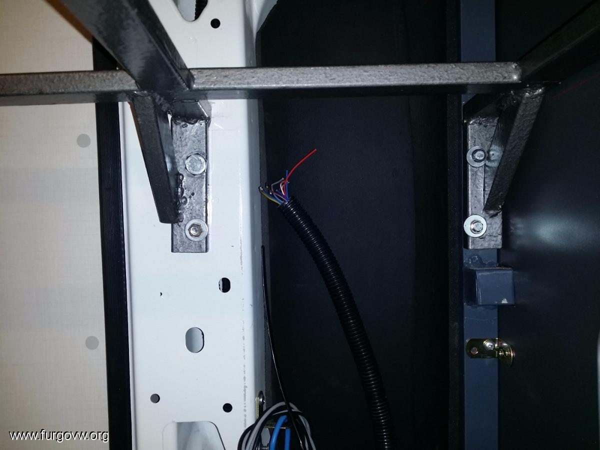

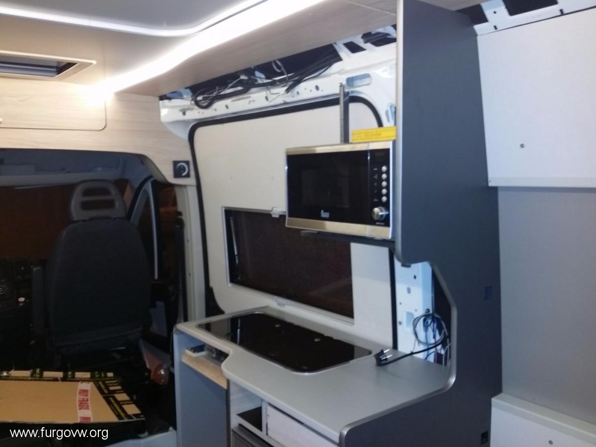

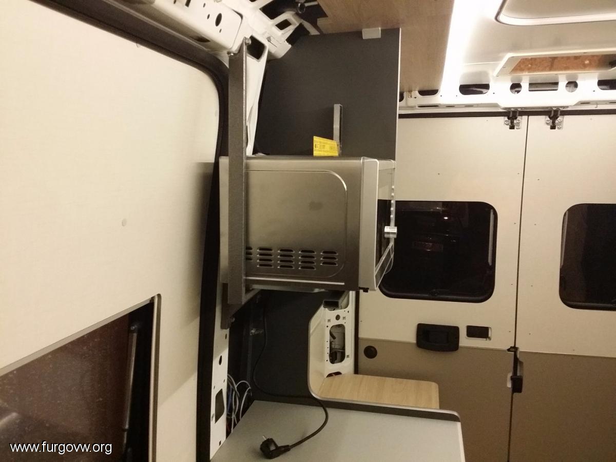

Ahora que ya está fijada la cocina ya he montado el soporte del microondas, en este fijo que me podría sentar  .meparto .meparto
Va atornillado al soporte de los cinturones y otros tres tornillos como dije.
Ahora toca hacer las tapas del micro y el altillo que va encima y a su izquierda.

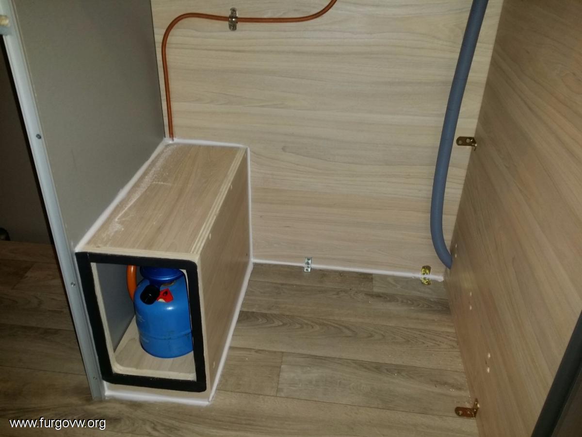

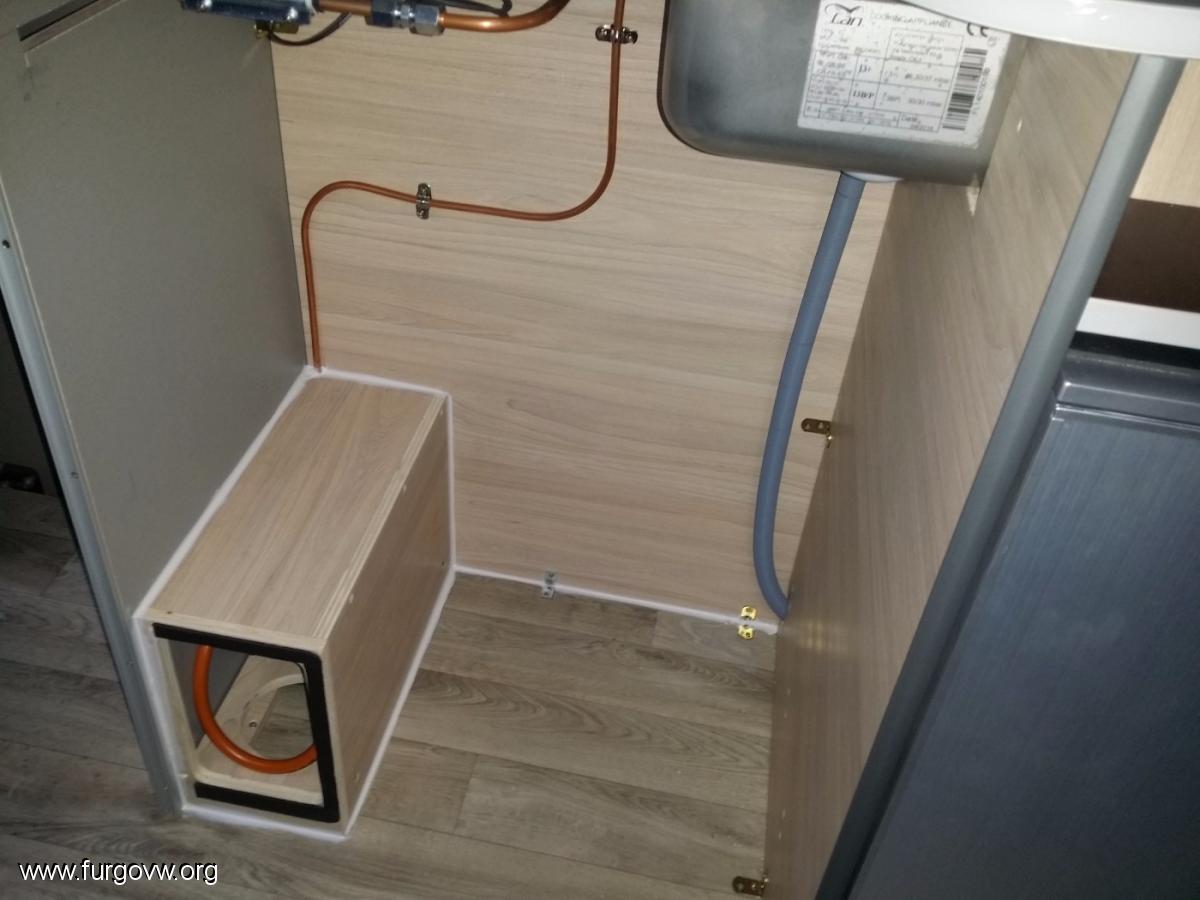

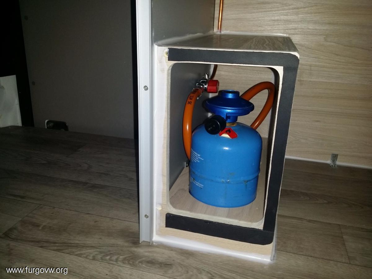

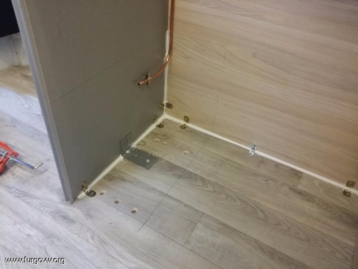

También tengo acabado el gas. Como sólo es para la cocina, es un hueco para dos bombonas de campingaz pequeñas, pero bien hecho para cumplir los requisitos de homologación.
Juntas aisladas con polímero, seis agujeros al suelo de 12mm. cada uno (más que los 20mm. de diámetro exigidos)
Tubo de cobre de 8mm. hasta la llave de corte que está dentro del armario estanco y después el latiguillo naranja hasta el regulador y la bombona, con la de repuesto detrás.
Las uniones son hermeto. Ya he probado los fuegos y funciona todo ok.
Falta la puerta que cierra contra la goma negra, que irá con bisagras en el suelo, abriendo hacia abajo.

Si señor  .palmas como t dejar convencer X la Marabunta, yo t creía. El espacio para el Gas, Estupendo y dices q cn una ventilación d 20 mm seria suficiente??
si se realiza una instalación más grande o se pone bombonas d las grandes es mejor poner más ventilación no??
La fijación del micro estupenda. Ya no queda naaaa :'( se ns acaba lo bueno...

Aceptamos la prueba de carga...
