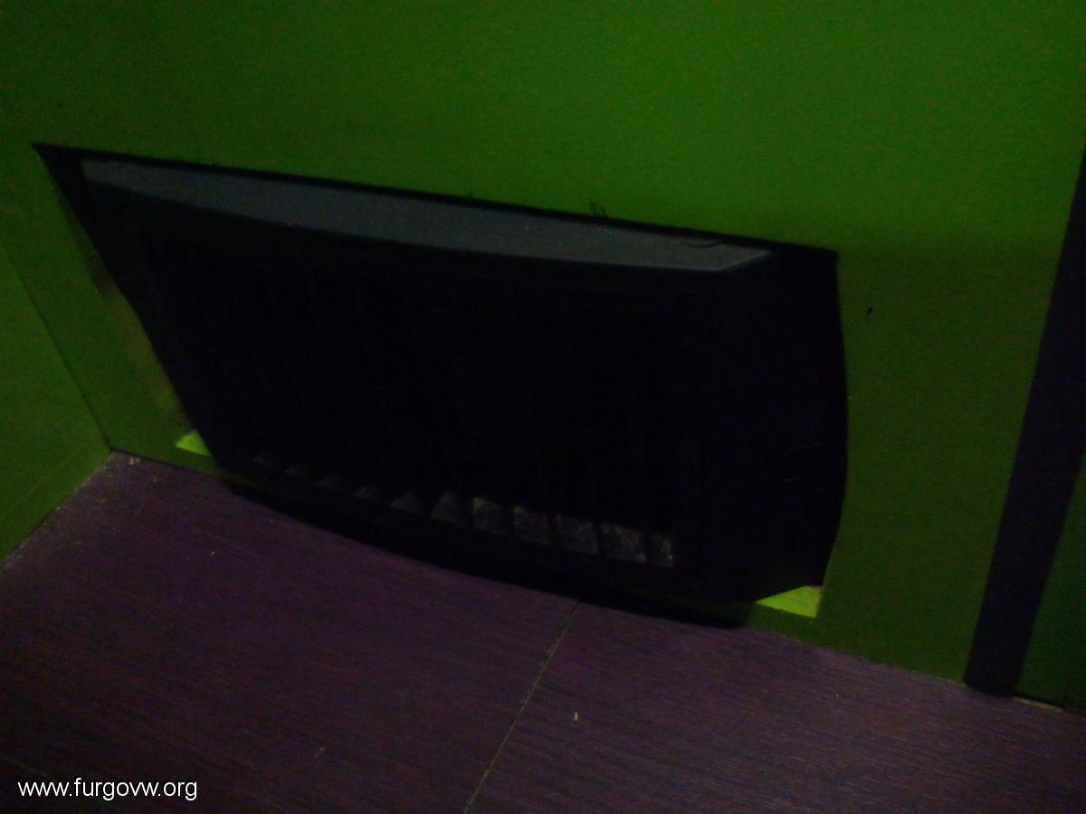

Hola! El aire sale por la cabina x los conductos del aire, y x atrás tamb ya k m instalaron otro radiador x así llamarlo con sus mangueras de anticongelante k a la vez van x no se donde para k nunca se congele el gasoil (k ya m pasó con mi iveko k se me congeló en el Pirineo francés) entonces tira aire x delante y x detrás, en posición fija on/off, no al 1 al 2......
Lo del agua caliente y las electroválvulas entendí k era k el quemador del gasoil de la cale calienta creo k a 60? Como esa temperatura es mucho para ducharte abre y cierra el circuito del serpentin para tener la temperatura deseada,........

Jajajaja, joe ya lo siento si no me explico bien...... jajajaja voy a intentar hacer una foto y subirla, no soy una persona apta para tecnologías, x eso no hay fotos de ninguna furgo mía............

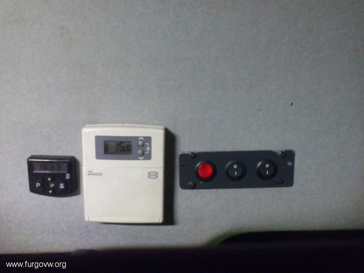

Una es la salida de aire trasera, k le llega el del circuito del agua, lo otro es, el programador, el termostato, y lo otro es, si tu das al rojo el quemador Salta y empieza a calentar el agua del motor, si doy al botón de la derecha sale aire caliente x la cabina no usando el del salpicadero el 1, 2, .....k ponía antes, on/off, o sale aire o no sale. Y si doy al del medio pues sale x atrás.......
Esto me lo instalaron así, y el k me lo instalo cuando me vio k había puesto un calentador de agua cointra me contó lo k os decía, claro, yo tengo un depósito para la ducha de agua caliente y en la pica de la cocina sale siempre fria.
Por eso era lo de meter un serpentín en el depósito de agua caliente, y depende de la temperatura del termostato abre y cierra la electroválvula......no se si me entendéis del todo .loco2

Usa el ventilador de la furgo per no el mando potenciómetro.......os lo cuento x k a mi me pareció un buen invento para tener agua caliente usando el quemador de la calefacción y esta calefacción calienta el agua del motor.......
