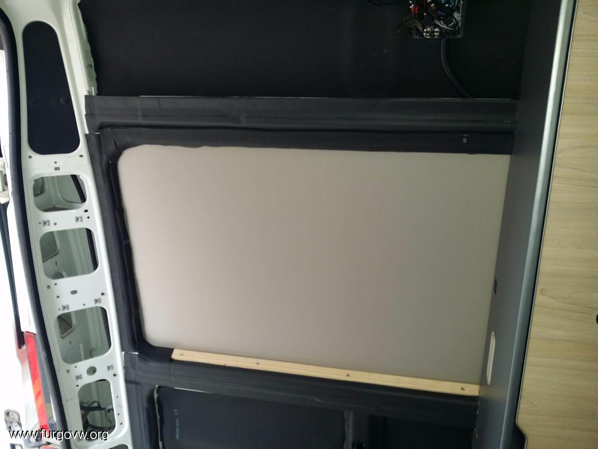

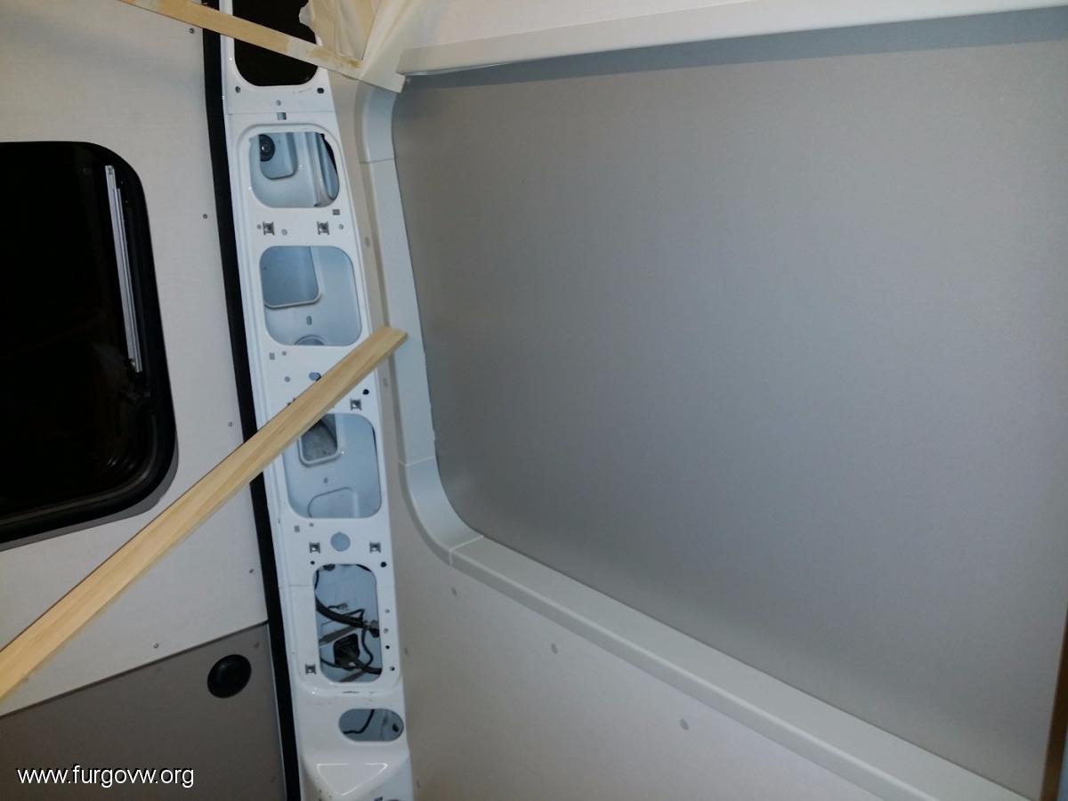

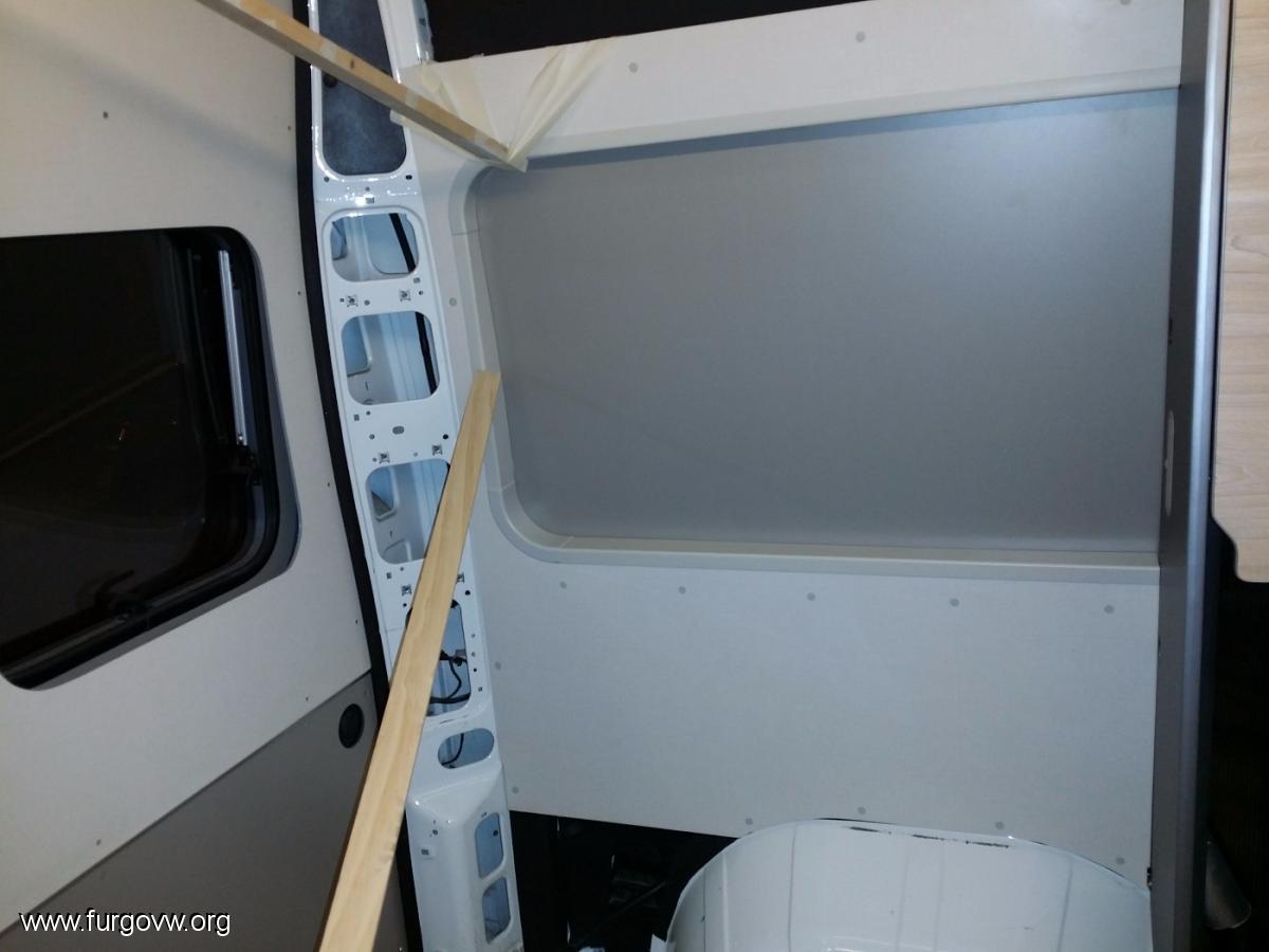

Y ya voy tapando paredes, primero rematar el aislamiento:
Ahora no me extraña que la gente ponga paneles de fibra! Vaya complicado que es poner los plastiquitos de reimo!
Entre que no hay paralelismo, curvas y ángulos, es muy difícil que quede bien, y encima no lleva tornillos que siempre ayudan, si no que hay que pegarlos...
Al final el resultado me gusta, pero vaya guerra!

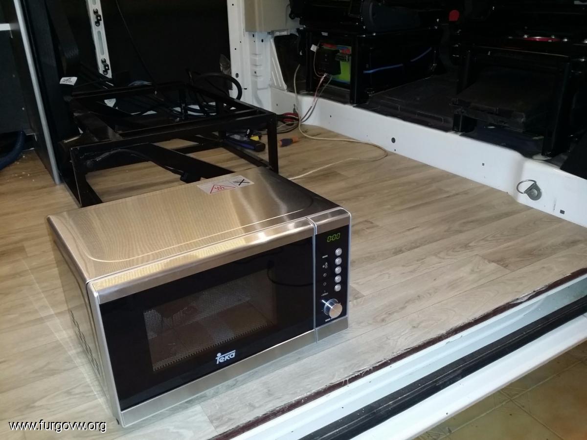

Ya tengo el microondas que voy a poner, el más pequeño pero con buen diseño que he encontrado.

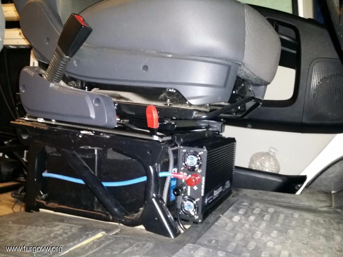

...y he acabado de instalar el inversor de 1500w, bueno, aun tengo que conectar la línea de 220v. Y el interruptor remoto:
He conseguido montar todo el tema eléctrico bajo el asiento de piloto, y accesible. Luego le pondré unas tapas a la base.
