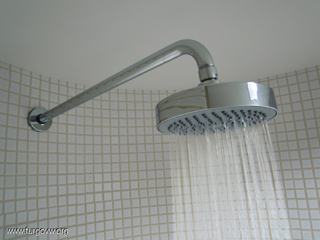

La ducha desde arriba no te da en la cara hombre:
Con la ducha con pulsador de pie no pierdes ni un litro, ya que te deja las manos libres desde el segundo 1
Cuando estas soltando el alien huele; Con el sog esta chupando el aire que hay por el trasero, con las bolitas enmascaras el olor. Ademas puedes hacer de vientre por gravedad, vamos sin prisas porque el ventilador mientras estas sentado esta chupando aire...

Yo es que en casa no uso nunca la ducha fija, me gusta más dirigir el agua hacia donde prefiera. y lo del alien... .meparto pues oye, si el invento del sog está bien...pero muy imprescindible no es, que eres un finolis jejeje
