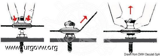

Tioka y algo así para sujetar la cortina al plato?
Mira del enlace los broches tipo Tenax F15.
http://www.latiendadelnavegante.com/productos.asp?c=0401010142
Muy guapo el curro, sigue así.

No está mal, mucha calidad, pero esos broches son para lona, igual una cortina no aguanta tanto. En mi caso el plato es muy grande y he puesto 6 imanes, creo que sea suficiente. La cortina seguramente tendré que cambiarla cada cierto tiempo, por que se suelen estropear, al menos en casa.
