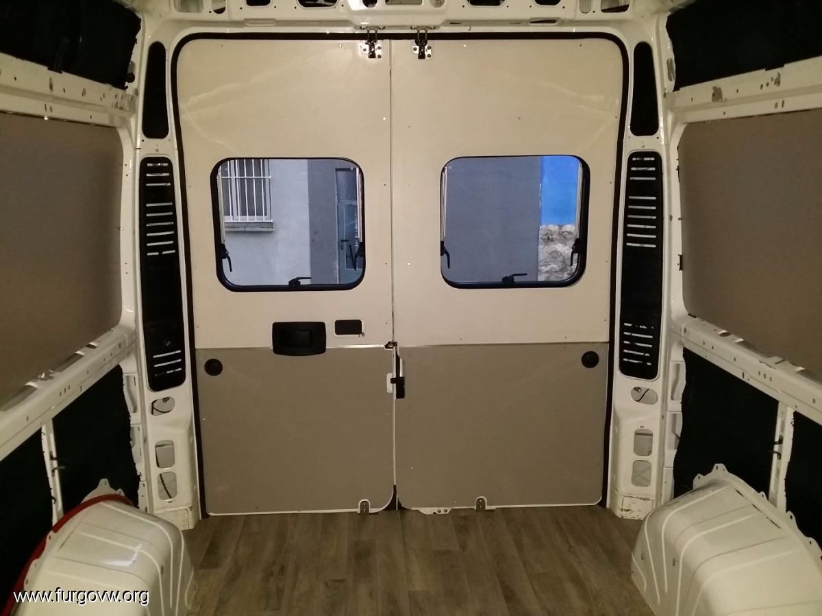

Puertas traseras paneladas. Entre las ventanas polyplastic y el panelado irá una cortinilla de tela foscurit corredera. He cerrado también el hueco entre las puertas para mejorar el aislamiento, falta tapar tornillos y una tapa para el registro de la cerradura.

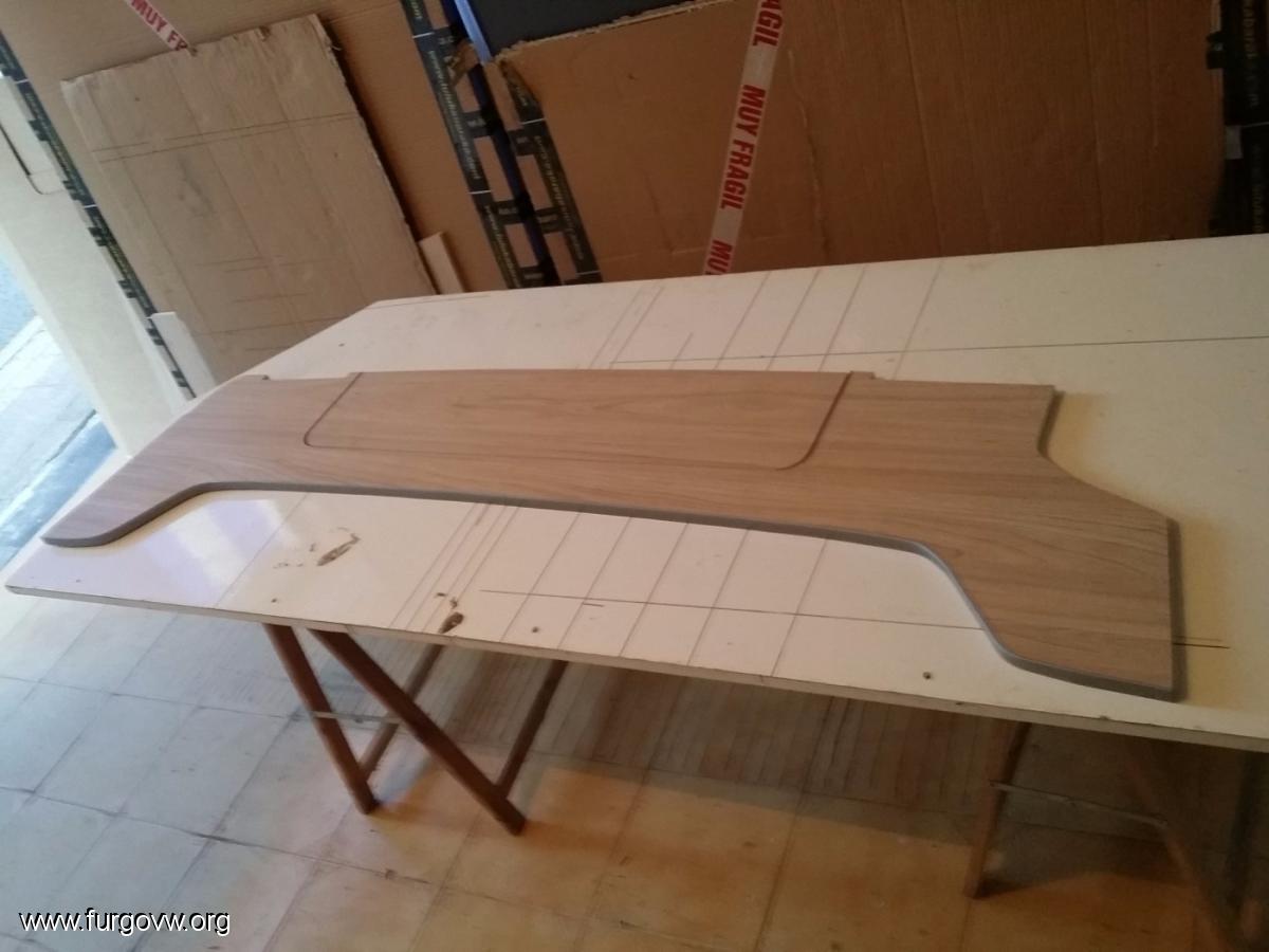

El panelado de la zona pasajeros irá igual que el portón, en dos tonos con embellecedor en aluminio, y con revistero para aprovechar ese hueco:

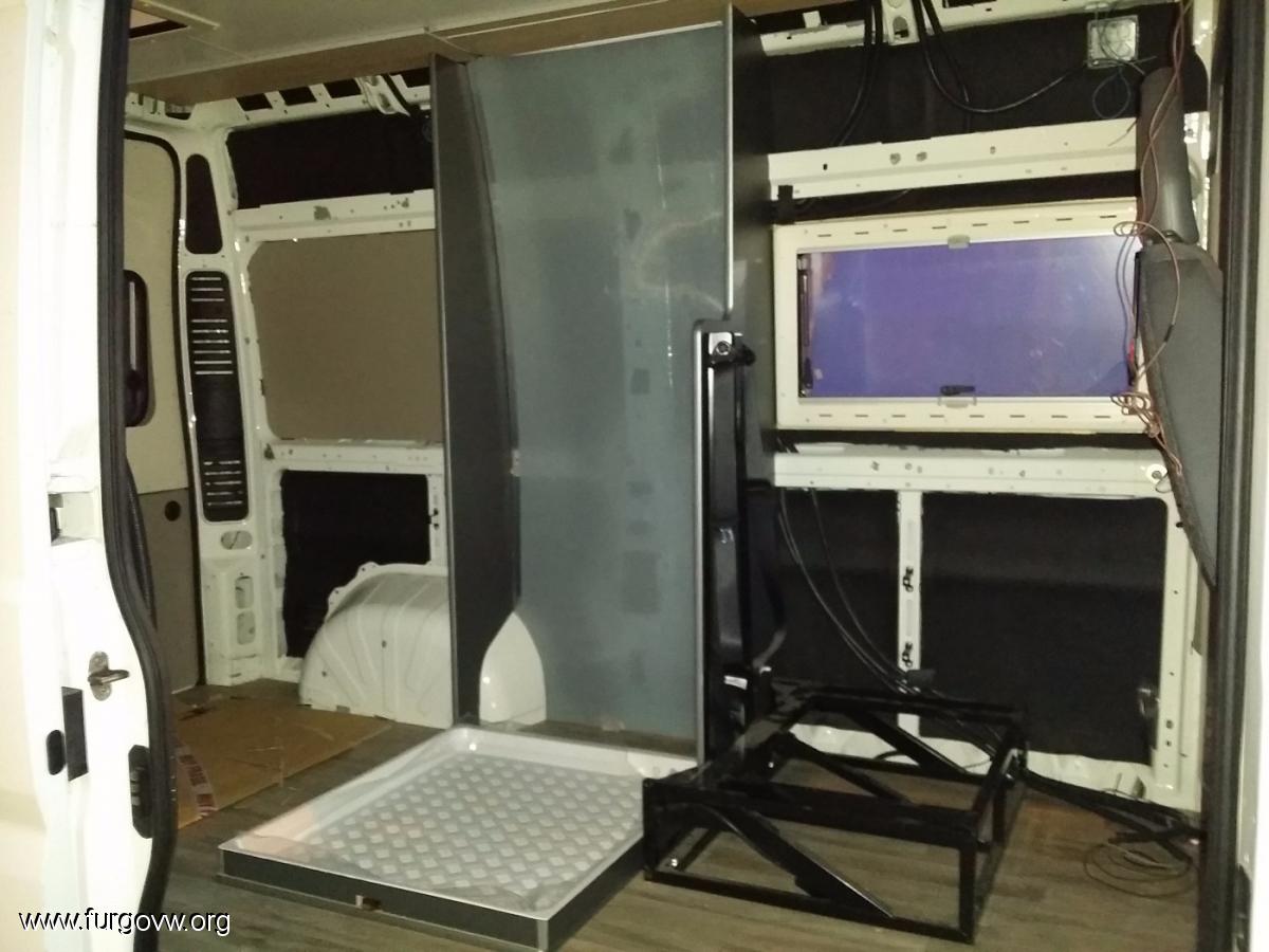

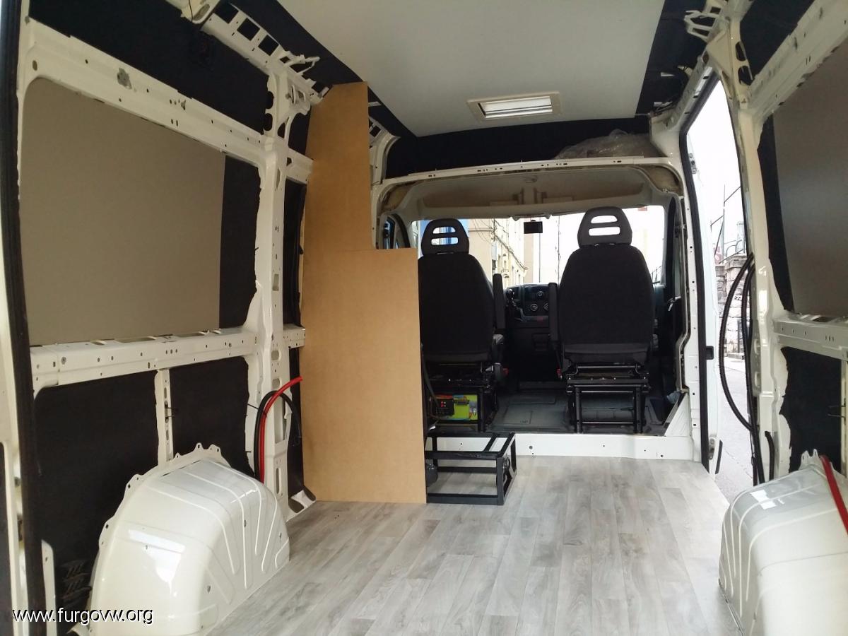

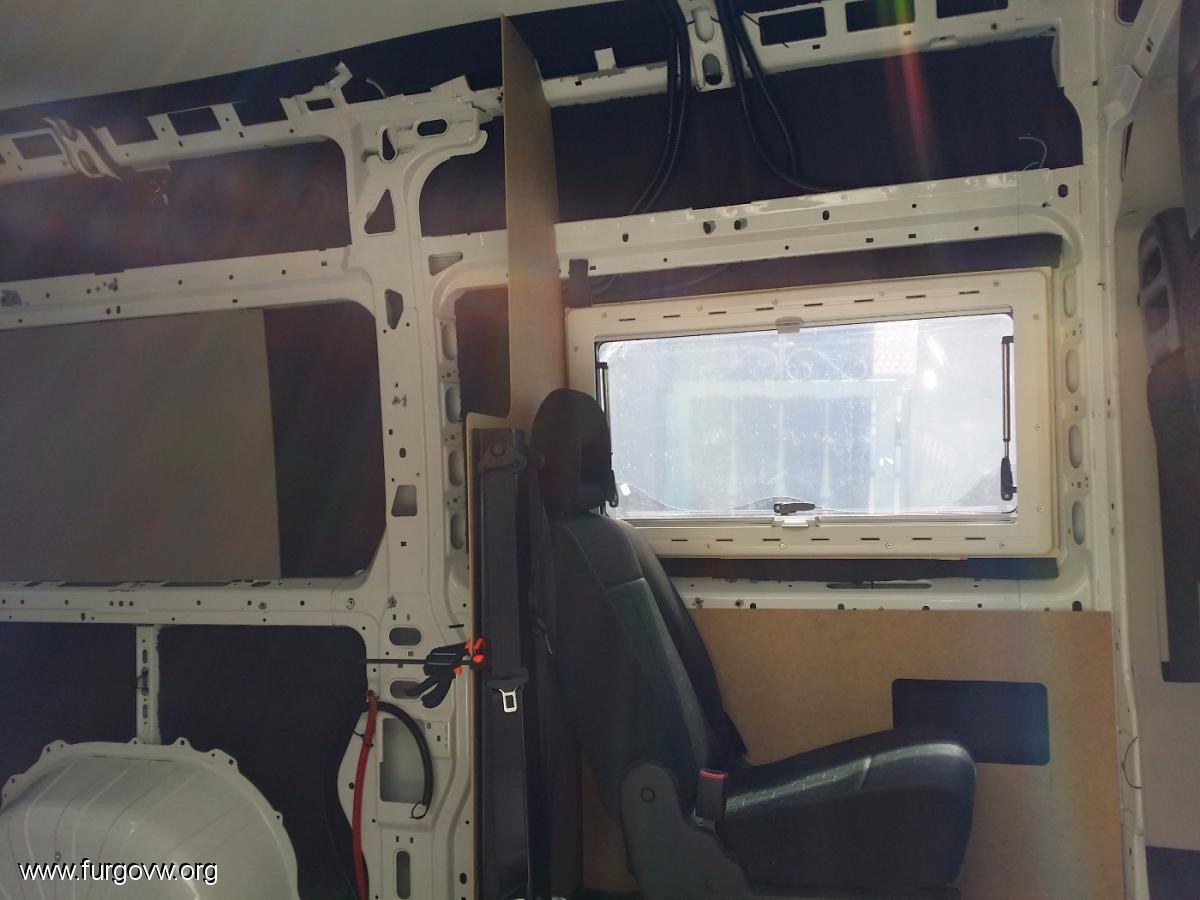

El panel del baño cubrirá los asientos hasta la columna de cinturones del fasp, aunque el baño sólo ocupará la parte estrecha del panel, ¡espacioooo!

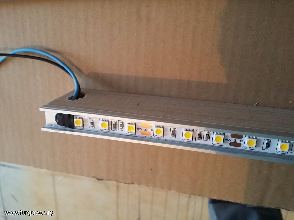

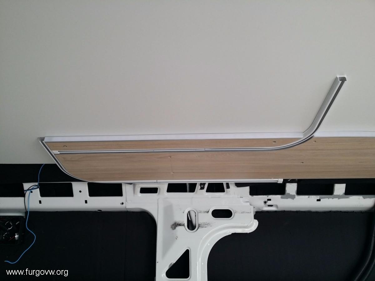

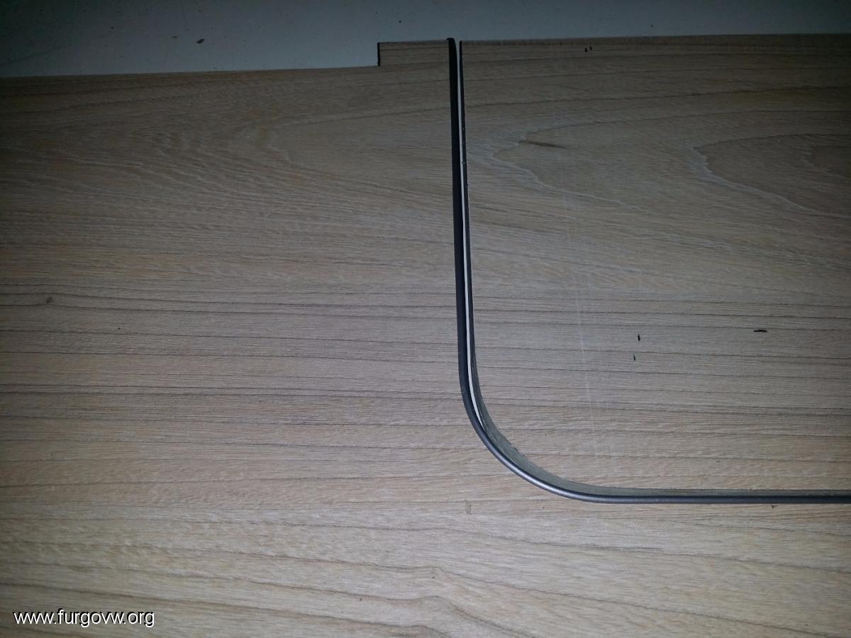

Ya tengo colocados los "aleros", que llevan iluminación led blanco cálido que se encenderá los dos lados en conjunto con regulador táctil, y la zona de ducha también se podrá encender independiente con interruptor. El carril de la cortina de ducha queda integrado en el alero, y al cerrarla la luz queda dentro. La cortina recogida se esconderá en un hueco impermeabilizado detrás del armario de baño.

(...) El carril de la cortina de ducha queda integrado en el alero, y al cerrarla la luz queda dentro. (...)
Q buen diseño!   .palmas .palmas   Donde has conseguido ese carril?
1. El hueco es para revistas...o para otras cosas que quepan ahí, como una tablet, un abanico, un mapa, cargadores, y para que quede bonito  ;D
2. El carril del baño no está acabado! lo que se vé solo es la parte del fondo, luego sale por el techo casi hasta el altillo de la cocina, va a tener 70x90cm. Como el baño de una L3 pero todo ducha, o todo potty si pones la cortina sin bajar el plato.
El baño es plegable, (por eso lo de Flexcamper...)y por eso no va a llevar claraboya ni extractor; quiero poner ventilación al hueco donde va la cortina cuando se esconde.
3. El carril es el típico que venden en leroy, bastante caro, lleva 4 curvas y varios tramos rectos, total unos 70 euros solo el carril... ???

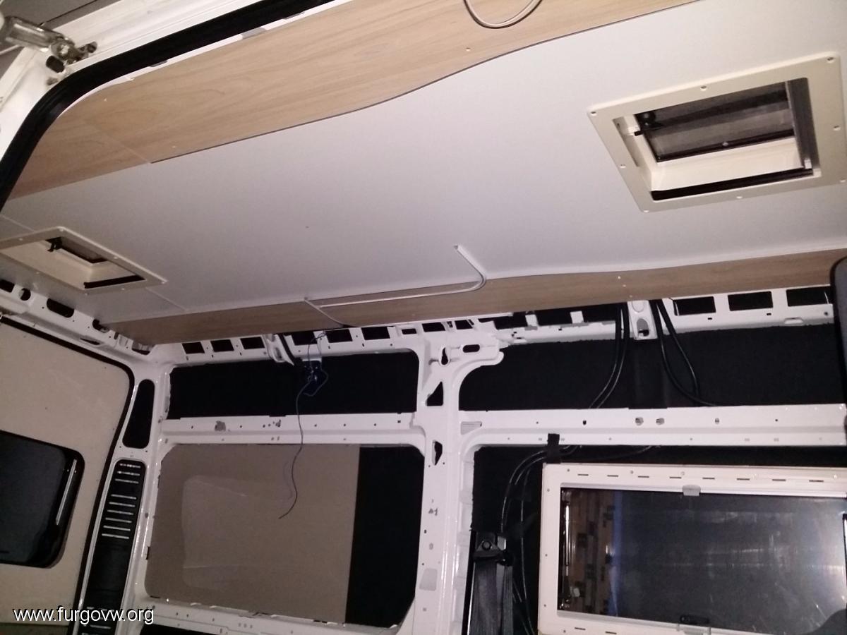

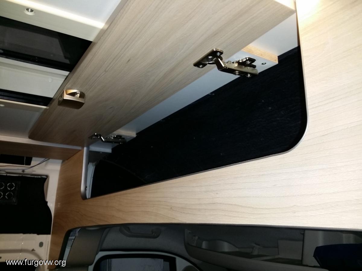

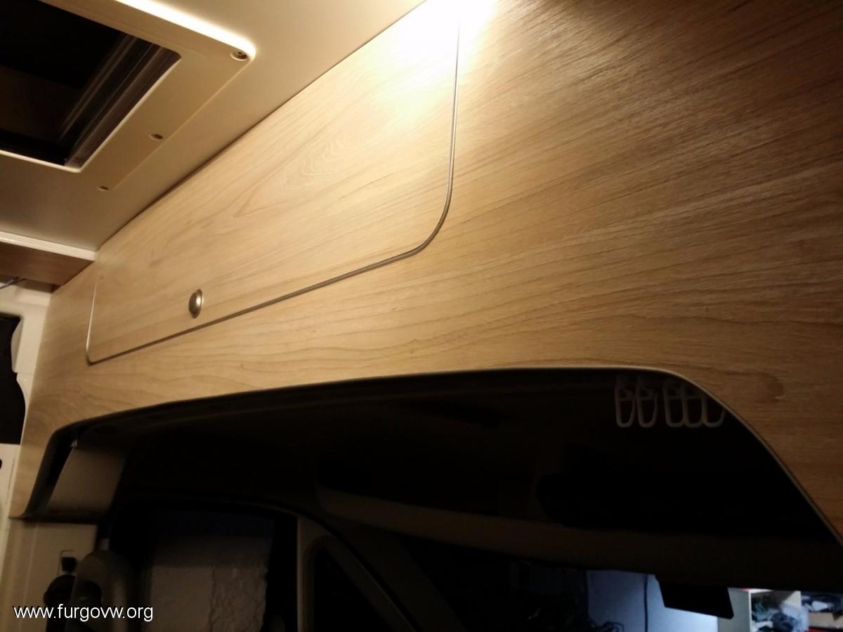

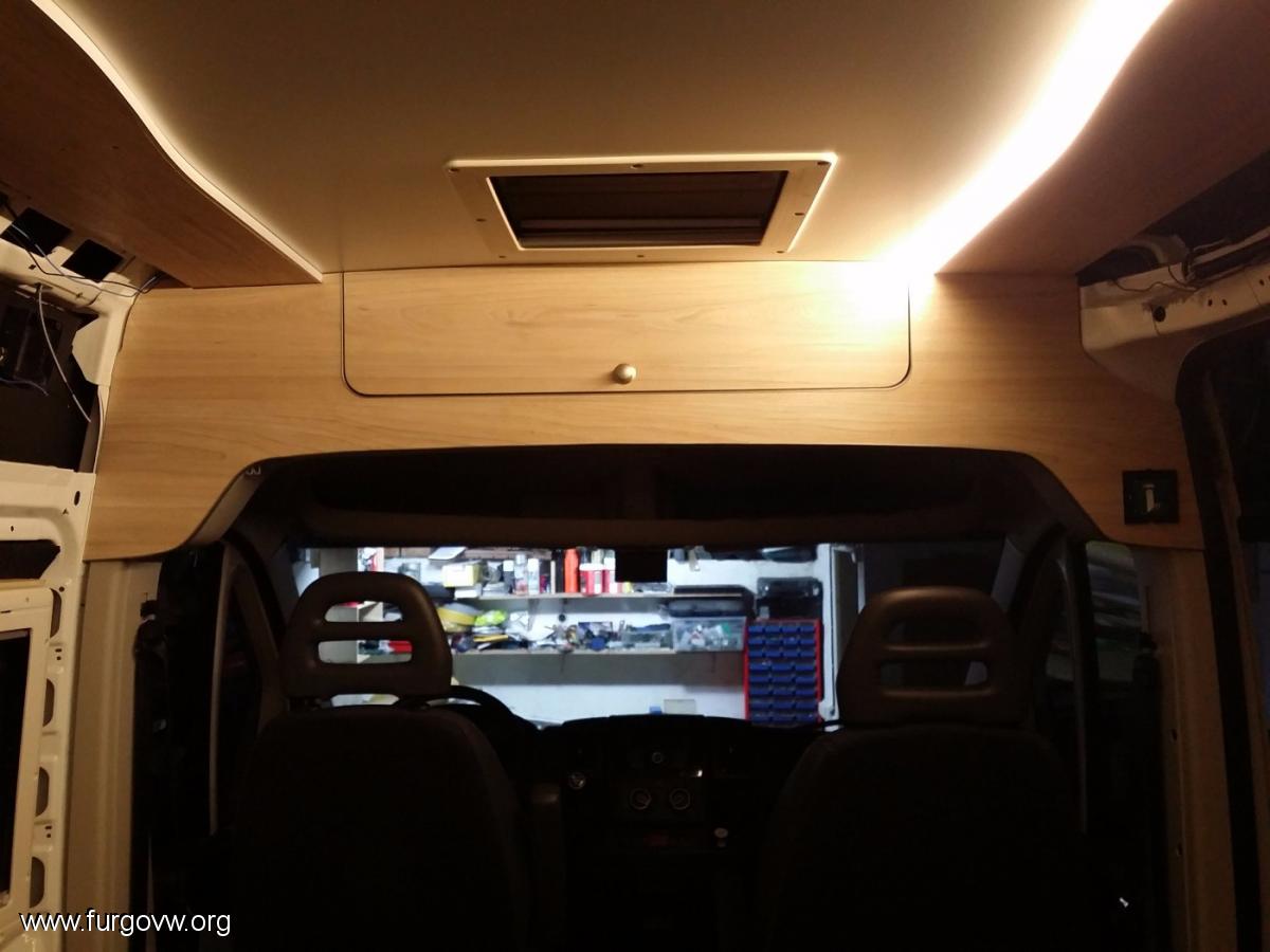

Así que a ello; panel sobre cabina terminado. he usado unas bisagras con amortiguación al cerrar que creí que también aguantarían la portilla arriba, pero no tienen fuerza suficiente, por lo que he tenido que poner además un compás sencillo. El resultado es muy bueno, sube hasta la altura adecuada y amortigua al cerrar. Le he puesto cierre de seguridad, aunque se aguanta cerrada con bastante fuerza sin el.

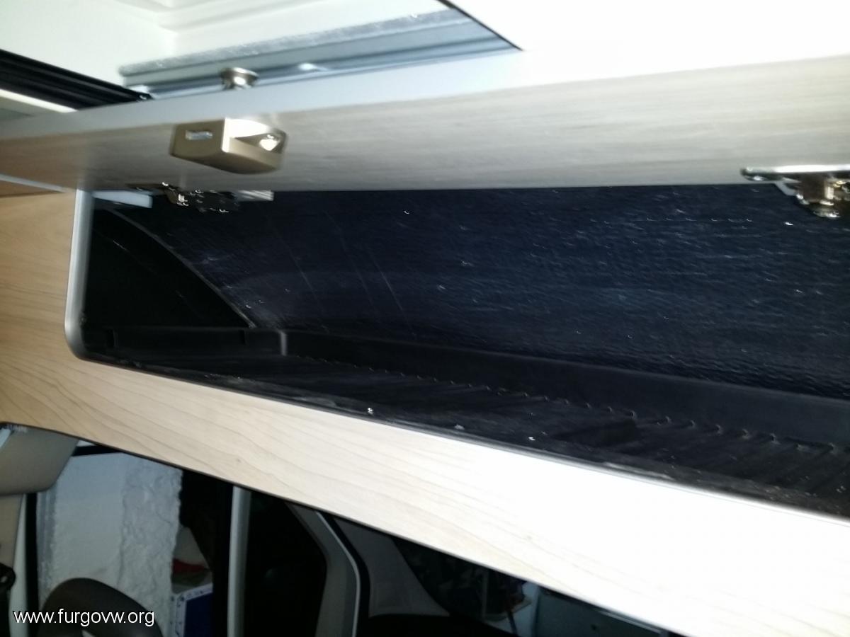

Otra idea es que las cornisas entran dentro del altillo sobre cabina, y con ellas unos 10 cm. de leds a cada lado, con lo que tenemos iluminación en el interior de ese hueco;

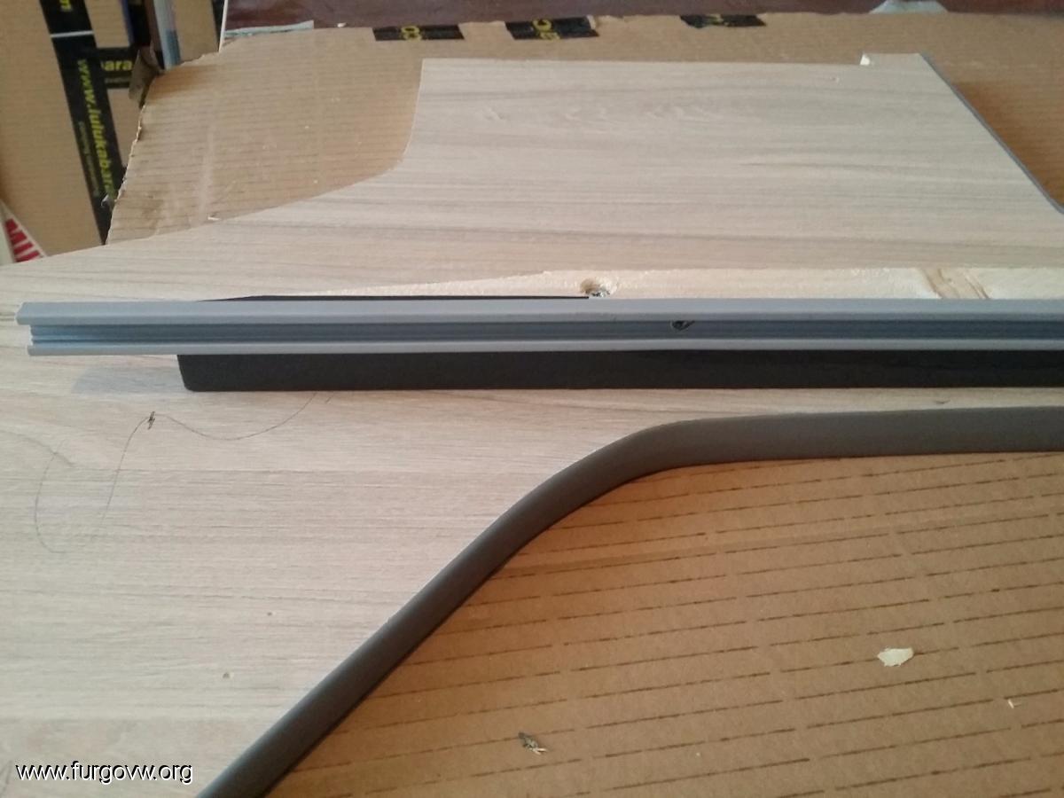

Como se vé en esta foto he dejado un hueco entre la madera y la chapa del montante, recortando un poco las piezas nuevas de plástico laterales para encajar la madera y que quede ese hueco de lado a lado para que vaya ahí una cortina de tela foscurit que separe la cabina, cosa para mí imprescindible, ya que a veces duermo en ciudades y de esta manera desde fuera parece que está vacía cuando cierras oscurecedores y esa cortina:
Aquí se vé un poco como va la guía. El listón tiene 30mm que es lo que queda entre el panel y la chapa, lo he curvado un poco (como la chapa) y lo he forrado con vinilo gris metalizado:
Entre el tablero y la cabina se vé un poco el hueco por los laterales, pensaba ponerle una tapa ( quizá lo haga) pero creo que una vez colocadas las cortinas que quedarán recogidas a los lados no se verá.

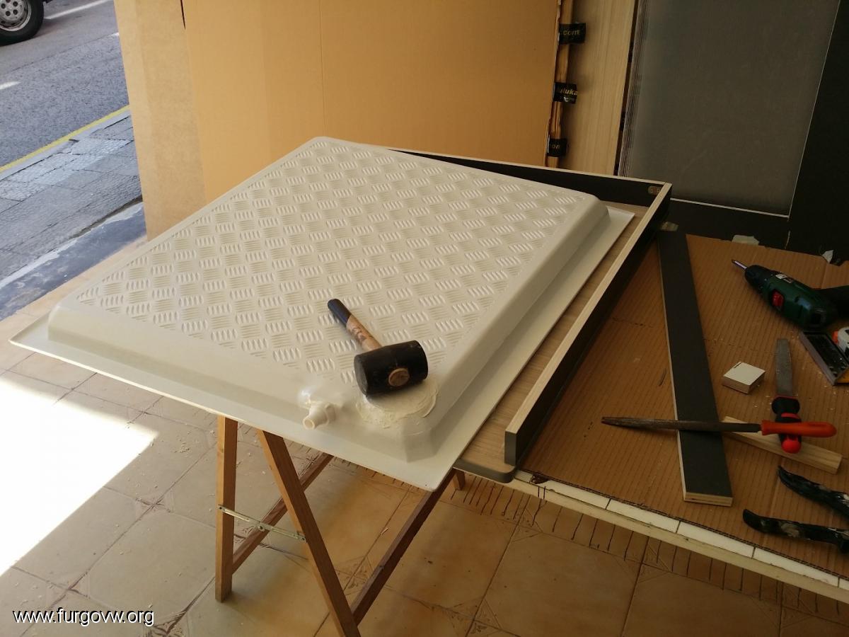

...Y ya vamos con el proyecto de baño retráctil, que es la principal característica de esta camperización.

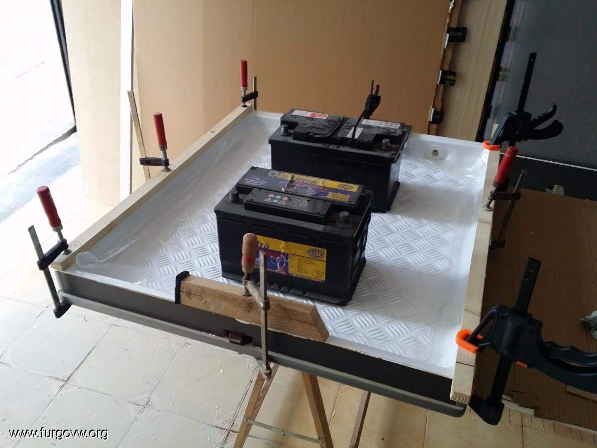

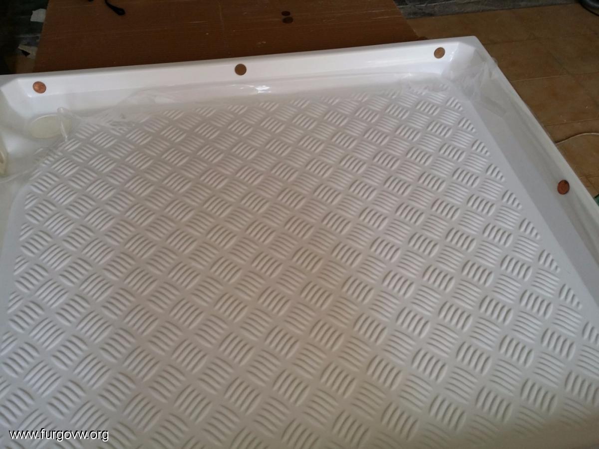

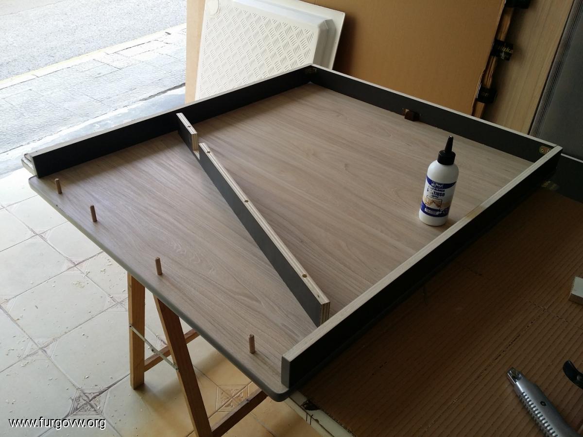

He usado un plato de ducha de reimo, que es de material plástico, y le he hecho una salida de desagüe lateral,  tapando la original.

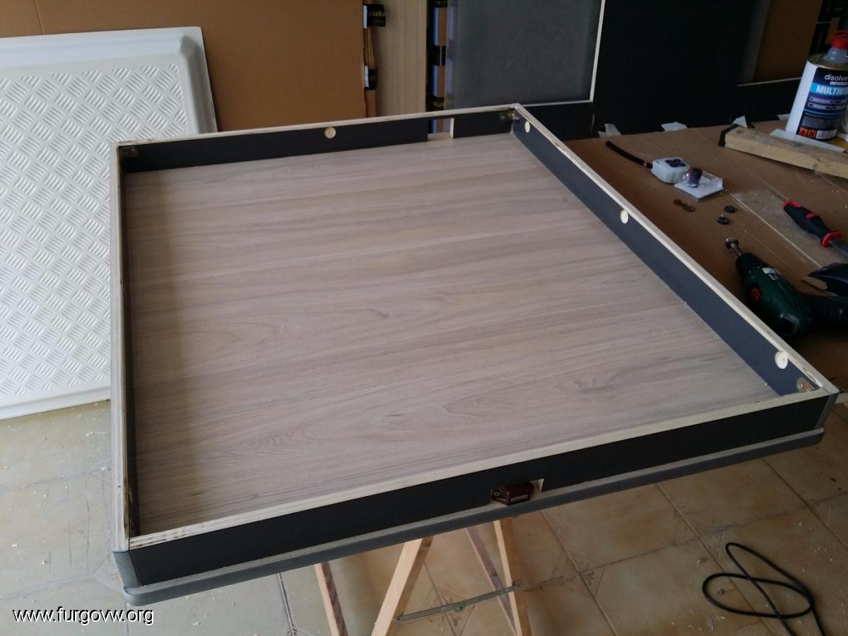

después se hace un marco resistente al que luego pegaremos el plato para que sea consistente, ya que será abatible.

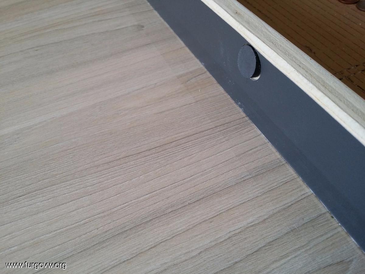

En ese marco he hecho unos rebajes redondos donde van los imanes que sujetarán la cortina dentro del plato:
Una vez puesto el plato, se ve como se pegan unas monedas de 5 céntimos, que irán en la cortina, de forma que no se pegue entre sí, ya que solo será hierro, pero si al plato.
Pegado del plato, ya montado el desaüe y el pulsador que abrirá el plato:

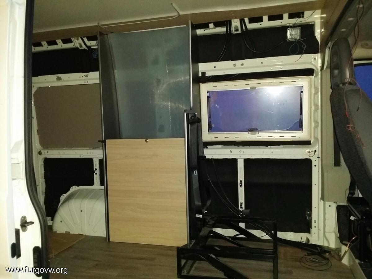

Y algo así irá una vez montado, aunque todavía tengo que hacer los soportes para la litera superior (a varias alturas).
Cerrado:
Abierto:
