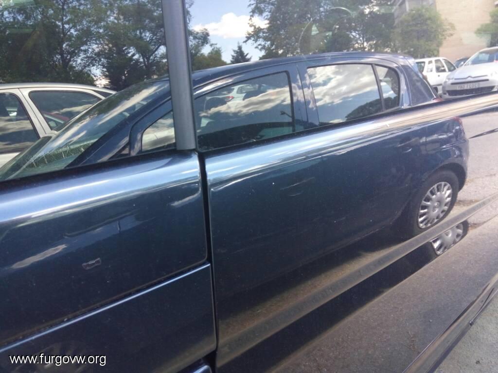

Hola,
Me ocurre una cosa que me gustaría si me podéis aconsejar de como solucionar.
El caso es que no había caido hasta el otro día que miró y no veo alineado el cristal y la parte de atrás de la puerta corredera con la parte de chapa y cristal que le sigue. Me podéis decir si esto se puede regular de alguna manera? Si es complicado o puedo hacerlo yo mismo.
Un saludo y gracias.
Unas imágenes valen más que mil palabras y en mi caso puede que unas cuantas palabras más.
Enviado desde mi Redmi Note 2 mediante Tapatalk

Parece descuadrada... pero no se como se regula.

Esta como más baja por la parte de atrás.

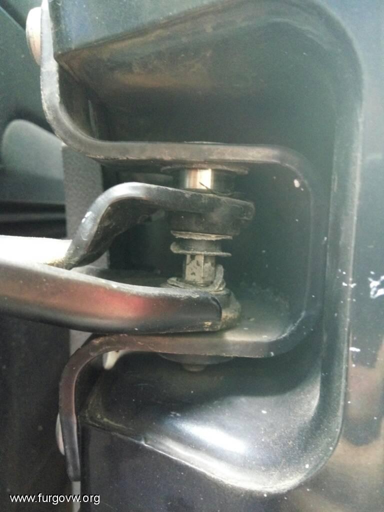

Hay que desmontar el panel interior y se ve el tornillo que sujeta el enganche de la puerta con el carril del medio. Yo aflojé el tornillo, sujeté  la puerta a la altura correcta y apreté  la tuerca y quedó bastante bien

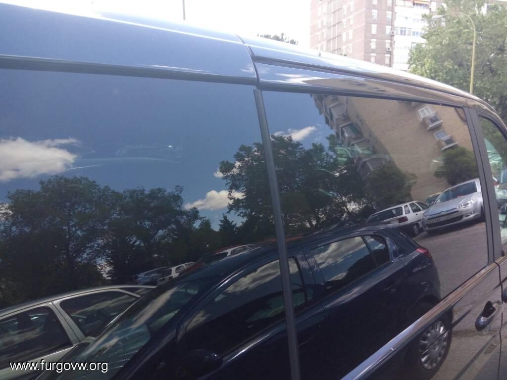

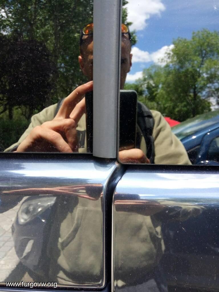

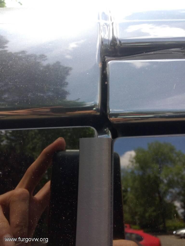

Os pongo unas fotos de frente donde se ve mejor. Y otra de un tornillo que me imagino que será el que me dice Melguizo.
Menos mal que no se me veía y os he ahorrado ver a un tío feo.
PD: Melguizo, se puede ajustar con la puerta abierta de ser ese el tornillo y así evitar quitar el penelado?

Ese panel es fácil de quitar porque solo va cogido con grapas de plástico, cabe la posibilidad que se rompa alguna pero llevan bastantes y en la mercedes puedes comprar sin gastar un dineral.
Ya nos contarás que tal acaba.
