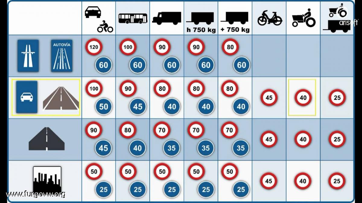

VELOCIDAD
HOMOLOGACION10xx24xx, 33xx31xx, 32xx
AUTOPISTAS12090100
CARRETERAS CONVENCIONALES100*8090
VIAS FUERA POBLADO907080
*Arcén pavimentado de 1,5 metros o más de ancho o más de un carril para algunos de los sentidos.
HOMOLOGACION10xx, 32xx, 33xx, xx48los de mas

Creo que tienes mal lo del límite de velocidad por carreteras "convencionales" en los turismos: el límite es de 100 kms/h y siempre que cumplan con estos requisitos:
Más de un carril para algunos de los sentidos.
Elfossie +10 y subo otros +10
GLazcano +15

Cita de: Elfossie en Mayo 30, 2016, 19:02:20 pm
