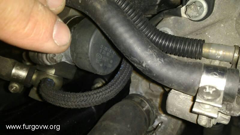

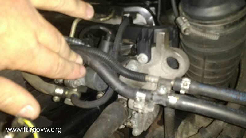

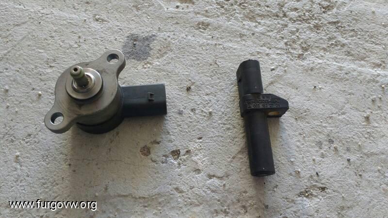

Bueno pues después de preguntar en varios talleres un electricista/mecánico me ha cambiado ésta pieza que según el tiene que ser ese el fallo y que los de la mercedes no han tocado. Se nota cuando un tornillo no se ha tocado.
La pieza es la que regula la entrada de combustible,adjunto fotos:
También me han cambiado el sensor que va en el volante motor que es la pieza larga negra de la primera foto.Pero el electricista me ha dicho que eso no puede ser porque de ser no arrancaría la furgoneta. Decir que las piezas son de desguace.
Probaremos unos días,se cambió ayer pero hasta mañana día laborable no saldremos con la furgoneta de reparto.

Bueno pues con el paso de los días no ha vuelto a fallar,todo parece indicar que el fallo era de la válvula.
