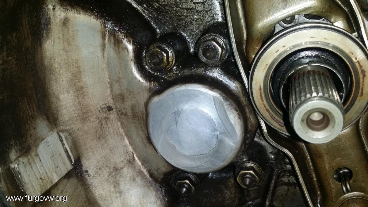

He desmontado la caja de cambios para ver si era embrague, bimasa o lo que fuera.Pero n
Nada de eso lleva una fisura en la campana.  ASÍ QUE A BUSCAR CAJA !!
Dani Dani
Esto es lo que ha sucedido en la caja.
Intuyo que no ha solución.  Si sabéis de alguna caja de ajt por favor avisarme.
jose66
hola compañero as mirado la posibilidad de soldarla, se de alguna que se an soldado y sin problemas
Dani Dani
Supongo que es posible soldar....pero hay que saber que provocó esa fisura. No se si me saldrá más caro el collar que el perro.
Gracias por la info
jose66
si no me equivoco creo que va alojado un rodamiento por la parte interior, algo lo a obligado y a producido las roturas que se ven.
esta claro que al soldar tambien habria que subsanar antes lo que lo a producido.
saludos
Dani Dani
Iré contando como va el tema. De momento buscando caja o en su defecto reparar la carcasa o buscar una 02b ya que lleva la misma...excepto  según que año varia anclajes
MOREIN31
Buscar una caja 02B de a partir del 96 y le sustituyes todas las tripas.

La que tengo entre manos tiene un boquete en la zona de la tapa negra. Por lo que sólo me interesa la carcasa que a mi se me jodio. Así que cuando  me llegue iré desmontandola y la dejare pelada para meter todo a la mia. Comprobando que todo este ok.... pero aun no he decidido si lo haré yo o a alguien más cualificado. Dependerá de los billetes que me pidan
