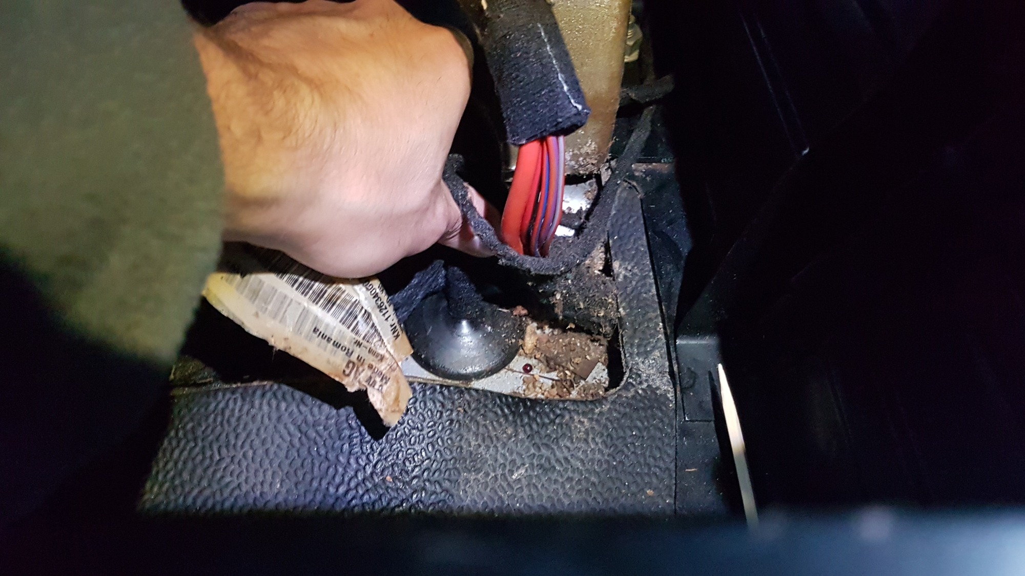

Cita de: antmar en Enero 31, 2017, 10:12:58 amYo también he pedido el cable. Tengo montada ya la batería con los perfiles y conectado el relé que de momento lo acciono con un interruptor y va de lujo. Ha sido fácil pasar el cable de 16 mm, me animé a hacerlo cuando descubrí un boquetito bajo el asiento preparado para eso. Los cables han pasado del motor a los bajos de la furgo y entran en el habitáculo por ese hueco. A ver si puedes decirme con claridad como desconectas el conector negro para poner el cable que has pedido. Saludos y gracias.
Hola, te refieres a ese pasamuros?(Creo que se llama así).
Yo tengo curiosidad por saber para qué está ahí ese cable rojo gordo (mide 6mm de diámetro). Siguiéndolo va metido en cinta aislante hasta una especie de "punto muerto" donde no he querido rasgar la cinta en la que va envuelto por miedo a Joder algo. Nadie ha usado ese cable para conectar al positivo de la bateria secundaria?

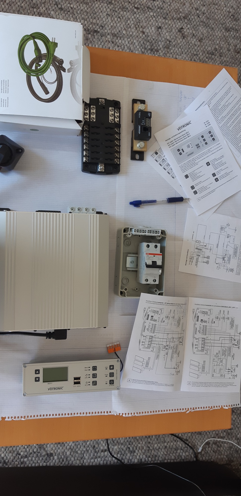

Me habéis ayudado mucho para poder detectar el D+, ya que voy a instalar un VBCS 45/30/350 y un panel de control VPC Júpiter con Smart-Shunt de 100A. Todo de la firma Votronic.
Para la toma de corriente externa he elegido un MiniPlug de la marca DEFA.

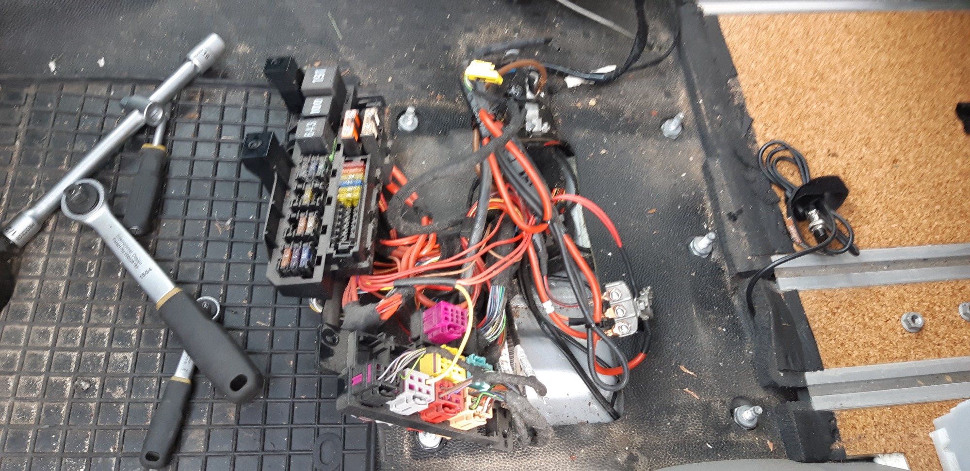

Las dos primeras fotos son de la ensalada que me he encontrado al montar la base giratoria.
La tercera de el material nuevo :)
