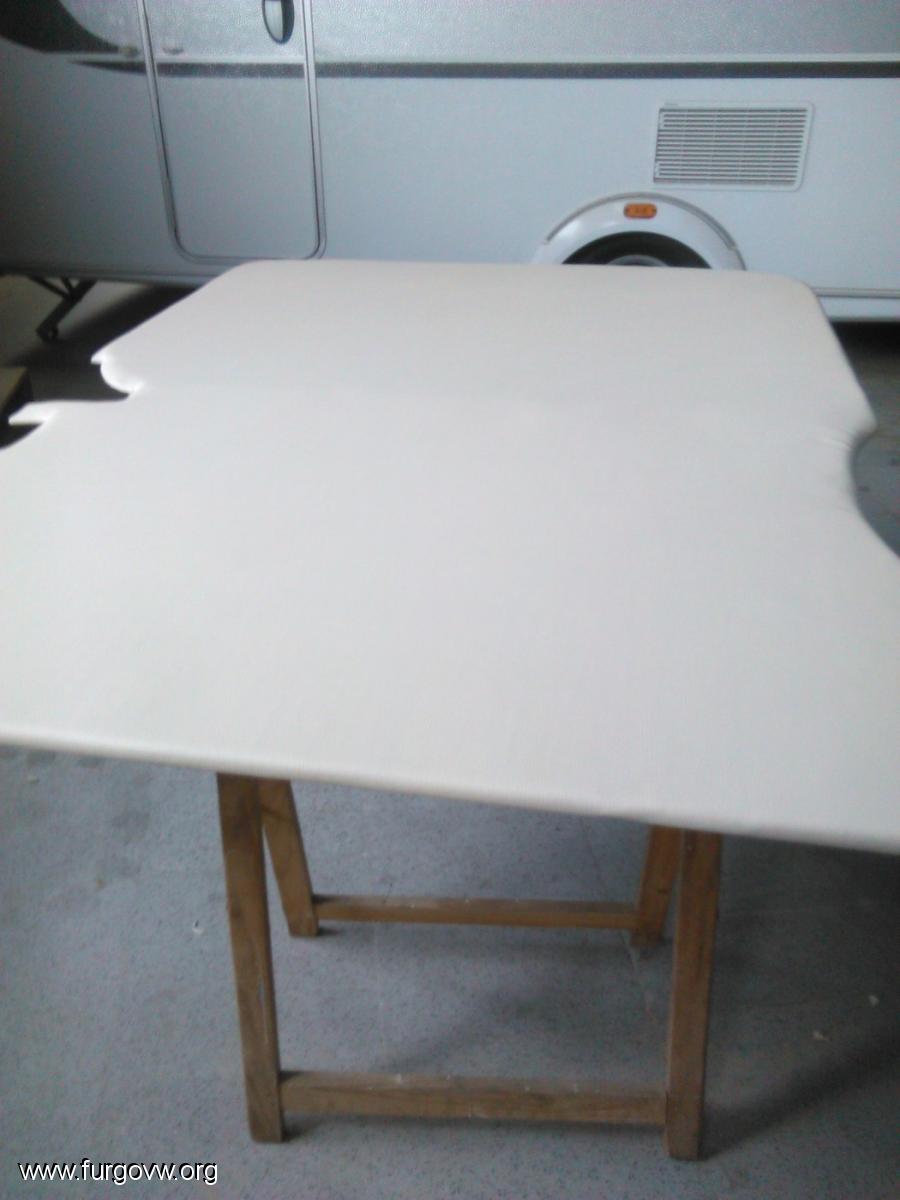

los cojines me los han hecho en "espumaamedida"...un 10 en calidad y servicio, los he cogido de 8 cms. densidad 25. :D .palmas

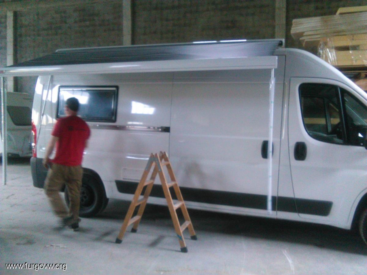

Toldo colocado

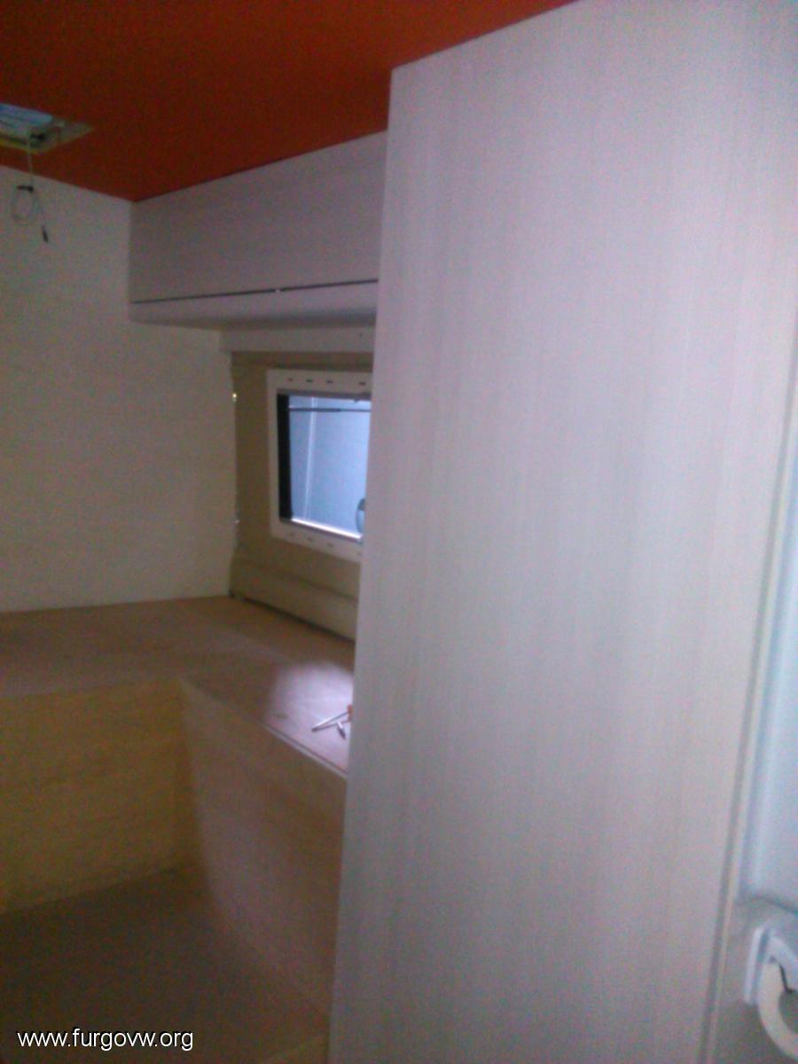

Prueba armarios superiores del comedor/dormitorio

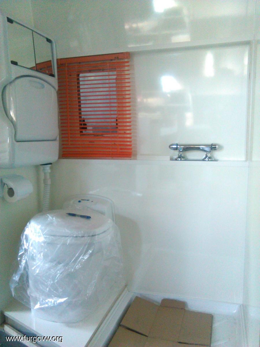

Baño casi completo, solo queda colgar el grifo de la ducha y poner pared y puerta¡¡¡¡¡

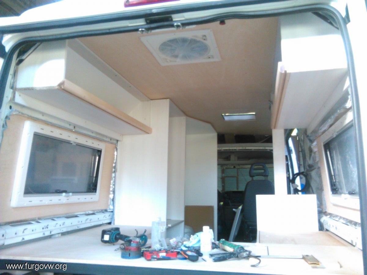

Preparando el techo....todo un reto.....de una sola pieza¡¡¡¡¡¡¡¡¡¡¡¡¡¡¡¡¡¡¡¡¡¡¡¡¡
Techo colocado¡¡¡¡¡¡¡¡¡¡¡¡¡ conseguido ¡¡¡¡¡¡¡¡¡¡¡¡¡¡¡¡¡¡¡¡¡¡

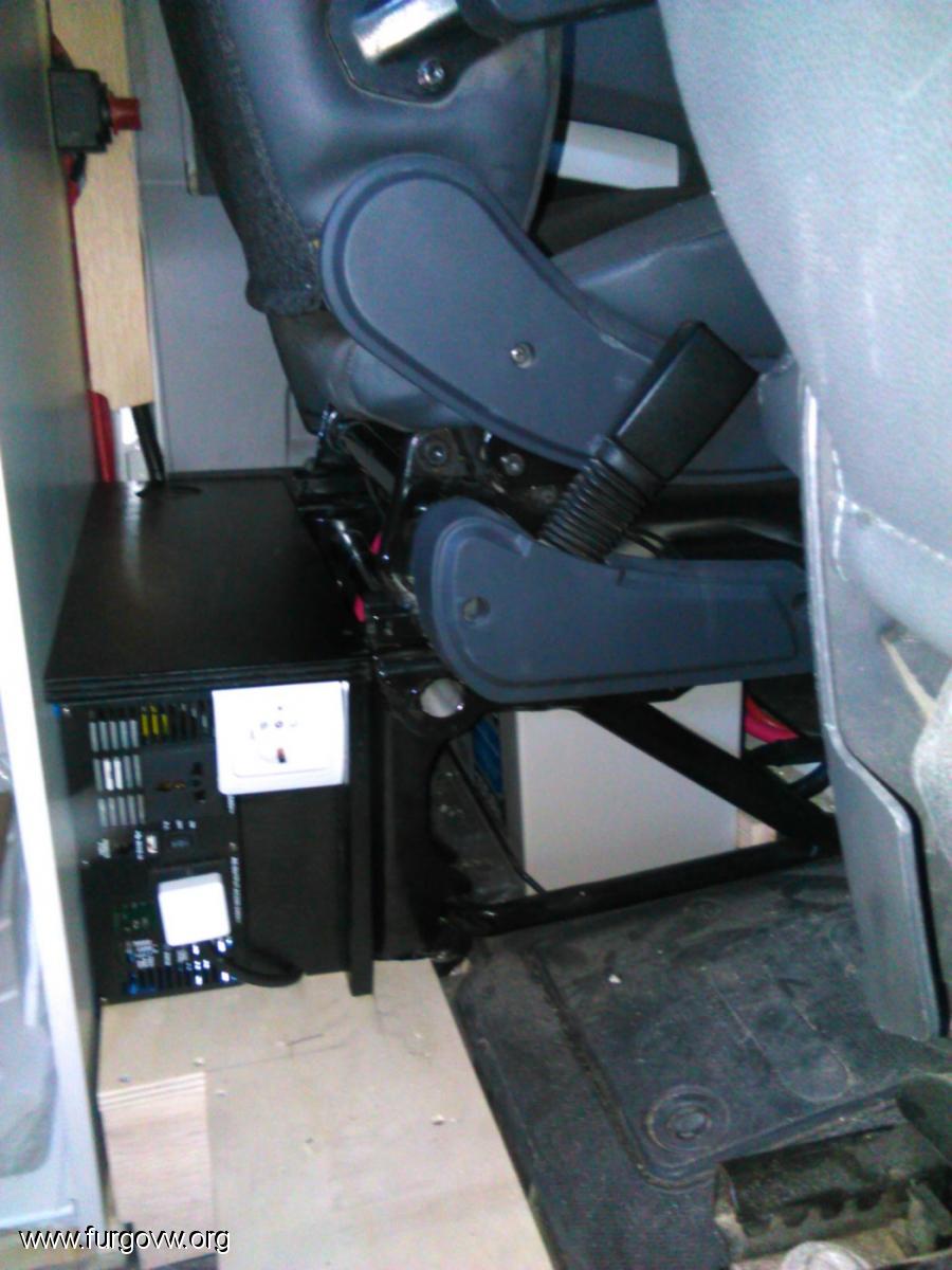

instalacion inversor y bateria auxiliar¡¡¡¡¡¡¡¡¡¡¡¡
tela tela, los cables¡¡¡¡¡¡¡¡¡¡ jajaja

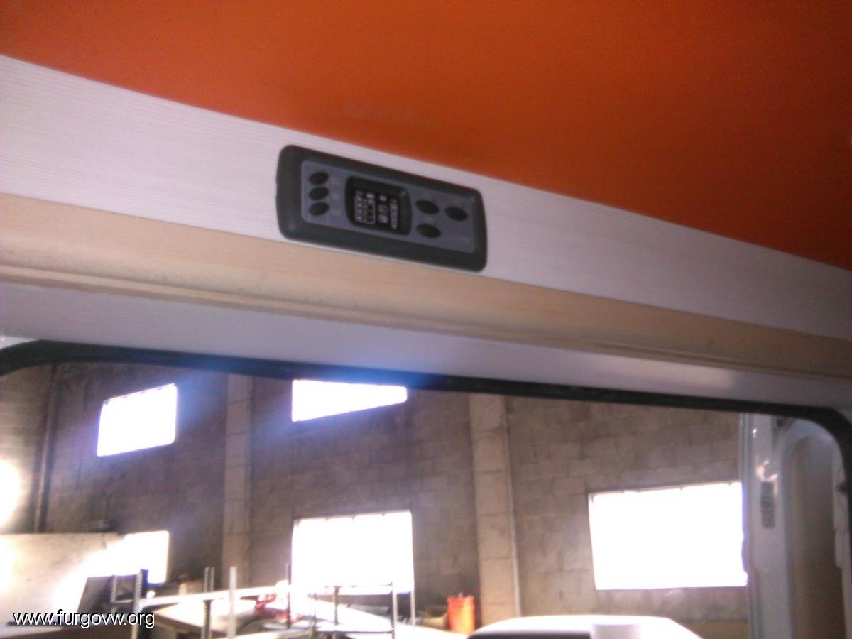

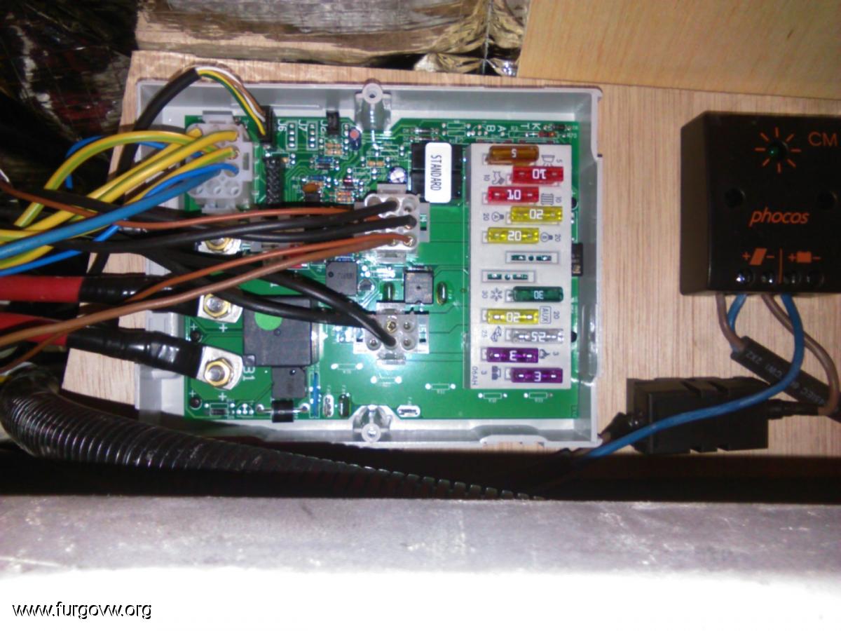

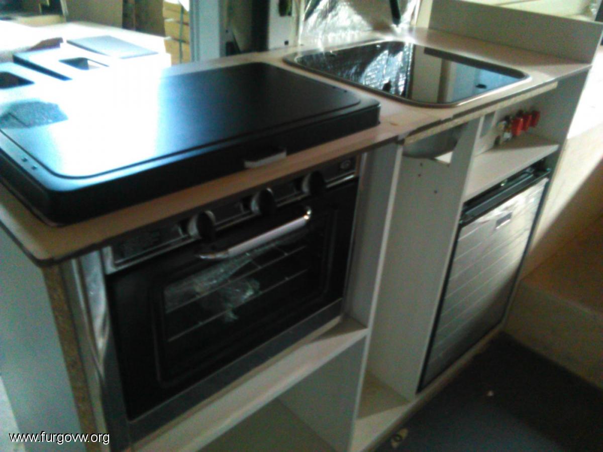

Centralita colocada y en funcionamiento¡¡¡¡¡¡¡¡¡¡¡¡¡
Cierre trasero preparado¡¡¡¡

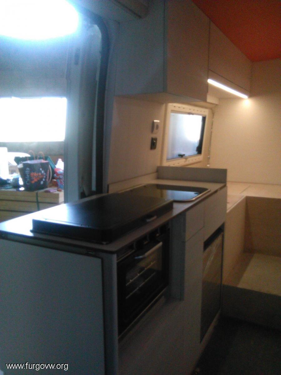

Fregadero colocado y encimera tambien¡¡¡¡ .baba

Hola. Qué material has usado para hacer las paredes del baño? Ha quedado muy guapo! Y ese lavabo, también me gusta!
Todo termina en "fu", menos morcilla, que acaba en cuerda.
malon2016
hola globeltroter...es tablero marino color blanco...que aguanta la humedad y el agua, sin ningun problema y el lavabo como queriamos aprovechar al maximo el espacio, pues lo hemos comprado en micasaconruedas.....
gracias
globetrotter
Gracias por la respuesta
Y qué grosor tiene el tablero? De 3mm? o es el mismo que usas para el mobiliario?

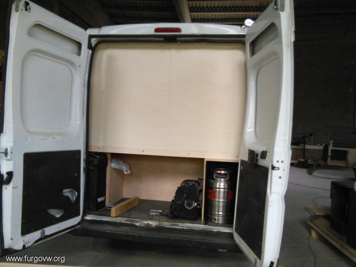

malon2016
globetroter, el tablero es de 16 mm. y me ha dicho mi marido que es tablero marino pero con formica blanca¡¡¡¡ jajajjaja
malon2016
Buenos dias Andarrio, nosotros desde dentro no accederemos a las puertas de atras, ponemos una pared de manera, que es donde apoyara el sofa por la parte de dentro y por la parte de atras, colgaremos , las sillas, la mesa y las fundas protectoras de los cristales delantaros.....porque nosotros tenemos lo que es la cama/comedor fijo, sin tener que tocar nada, solamente subiremos y bajaremos la mesa del comedor para que haga tapa, a la hora de dormir¡¡¡
espero haberte aclarado nuestra idea.
saludos

malon2016
buenas de nuevo andarrios.............la verdad es que no , nos lo planteamos, asi que atras cerrado y sino saltearemos por las ventanas¡¡¡¡¡¡¡¡¡¡¡¡¡¡¡¡¡¡¡¡¡¡¡¡ jajajjajaja

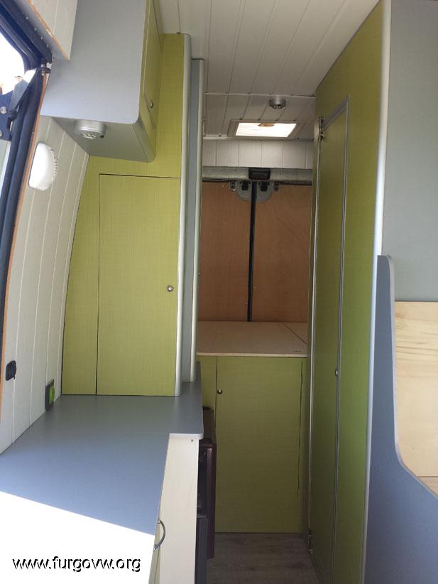

Buenas a todos

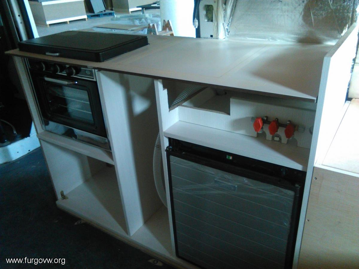

ya nos queda poco....el ingeniero ya ha venido y en 15 dias, homologada

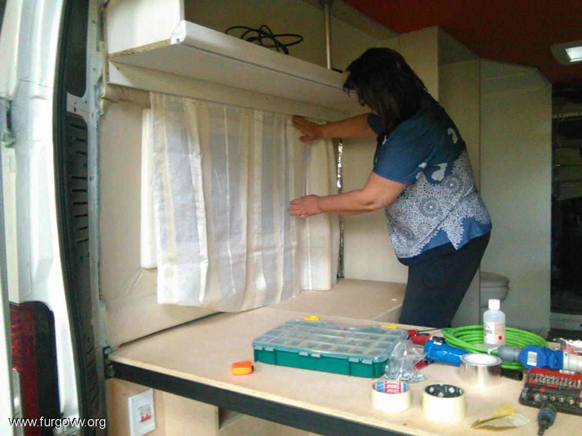

Os pongo unas fotos de los armarios acabados y esperando estos dias, como agua de mayo.....asi aporvechamos para darle los ultimos retoques y salir corriendo............jajajaja
