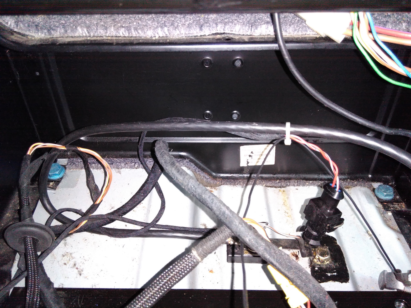

vaya! pues resulta que no hay el dicho relé!! Muestro imágenes...
Podria ser que estuviera el relé en el compartimento de la batería del motor?
Como es una furgoneta de segunda mano podria ser que no tuviera el relé (que se les hubiese estropeado y lo quitaran en lugar de substituirlo o algo así...)
Espacio para la bateria secundaria... sin relé!!

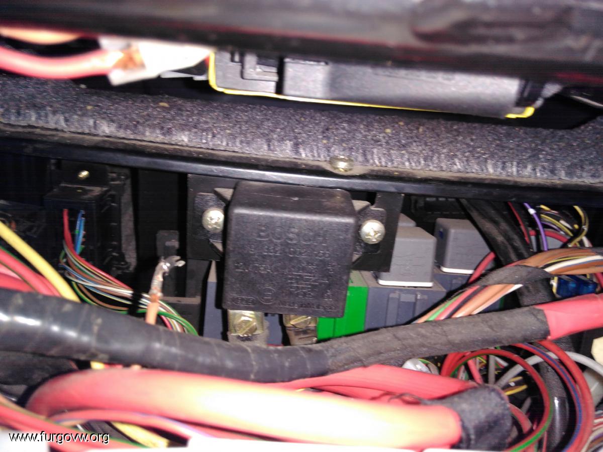

Bateria del motor, tiene relé, pero no sé si sólo es para ella misma o también sirve para la secundaria...

cukiyo25
pues entonces en tu furgo esta en la batería motor, tiene toda la pinta de ser ese rele bosh

Finalmente me lo solucionaron en el taller Mercedes oficial. El relé estaba bien (si no, no cargaria la bateria principal). El problema era un mal conexionado o cables defectuosos entre el relé y la bateria secundaria, me costo unos 80€ en concepto de mano de obra. Lo comento por si a alguien le pasa lo mismo y le sirve la orientación. En efecto, cuando vas en marcha la tensión sube por encima de 13v y cerca o a veces incluso por encima de 14v.
Gracias cykiyo25 y luiyi por vuestra ayuda :) :)
