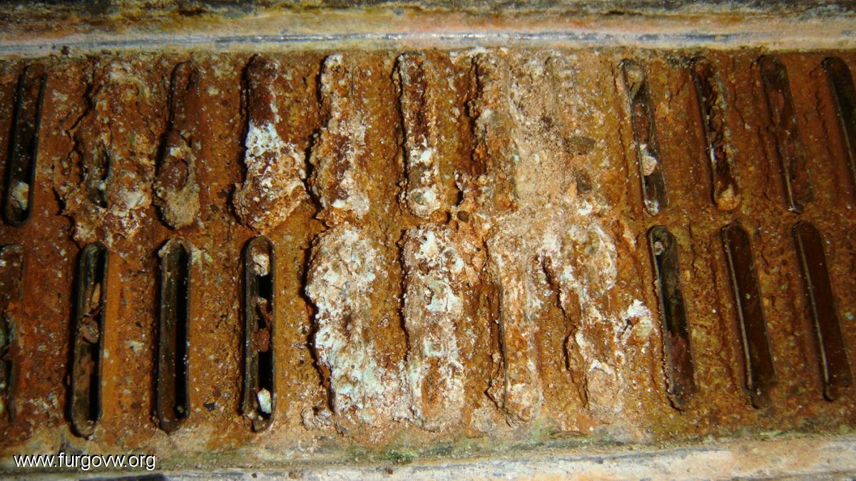

tnttgn
Así tenía yo el radiador.
Hay mas en la galeria. Antes de cambiar de mecanico empieza por descartar todo aquello que toca agua.
En mi galeria hay mas.

durruti1
Cita de: tnttgn en Mayo 20, 2016, 22:45:15 pm
Madre mia!
el caso que por detras en esta otra foto no tenia tan mala pinta. no?
tnttgn
En principio se tenía que mandar a un sitio para que, con acido lo dejan nuevo. Nunca habian visto nada igual, se quedó allí y pillé uno nuevo. Junto con manguitos, los tubos intermedios de inox  se acabaron los calentones en puertos de montaña y abrir la calefaccion en agosto para disipar la calor. No pasaba de la raya de la mitad. Y hablo en pasado porque ya no la tengo :-[
