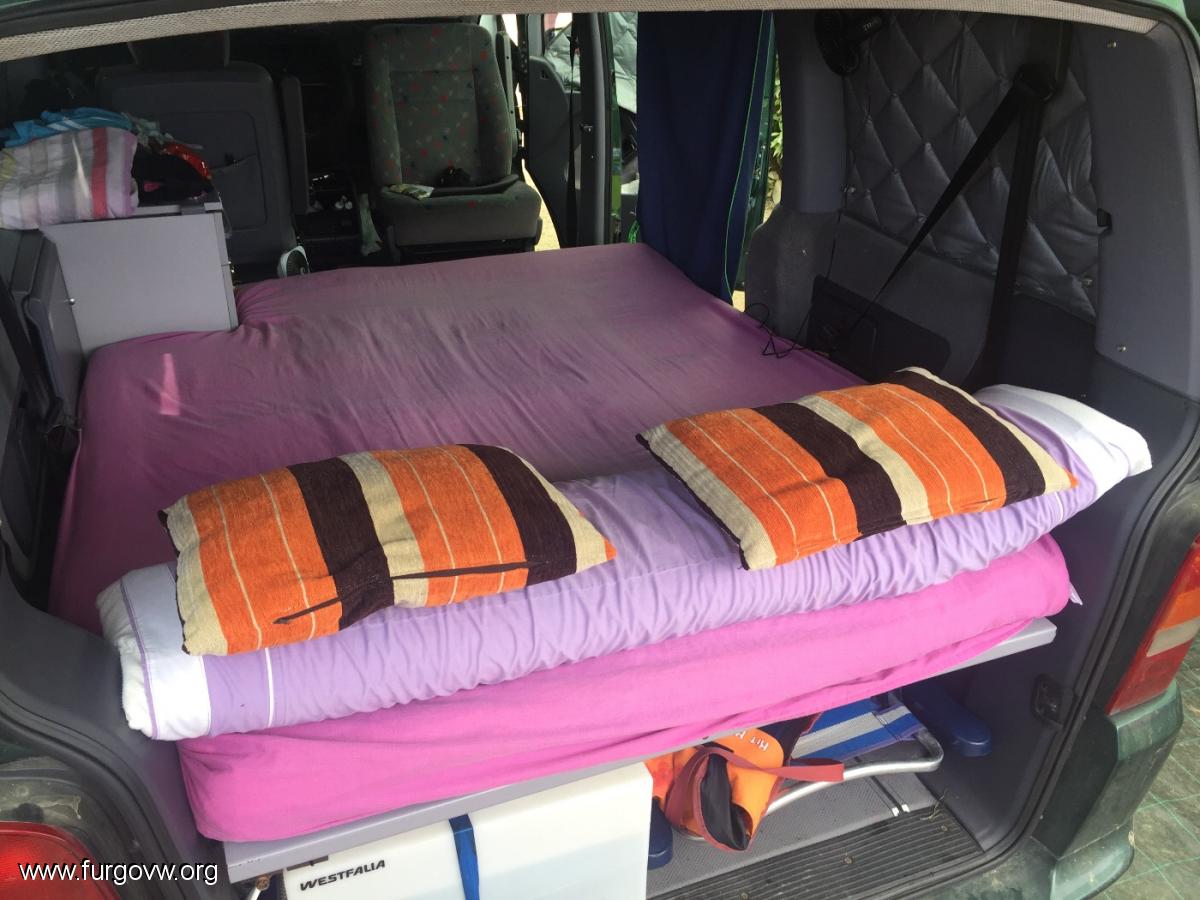

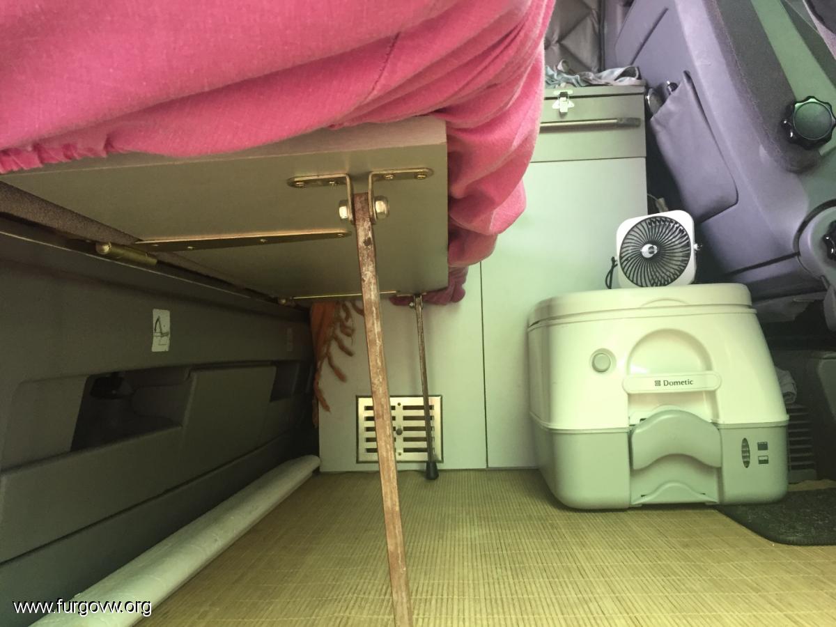

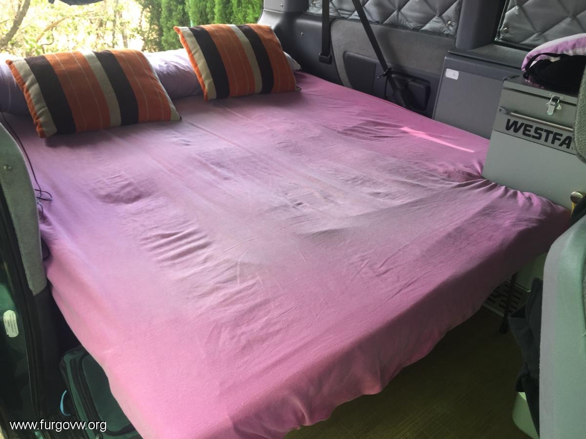

Me ha faltado ver en tus fotos el interior en modo cama, con tu brico alargador de pies  ;D
Y por cierto, no me había fijado que tu segunda mesa plegable es la tapa del mueble. Es una pedazo de idea.
deviajecillo ahí van las fotos, perdona el retraso
