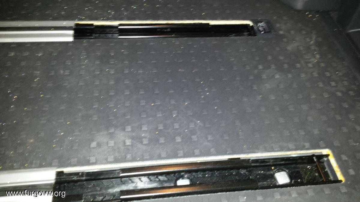

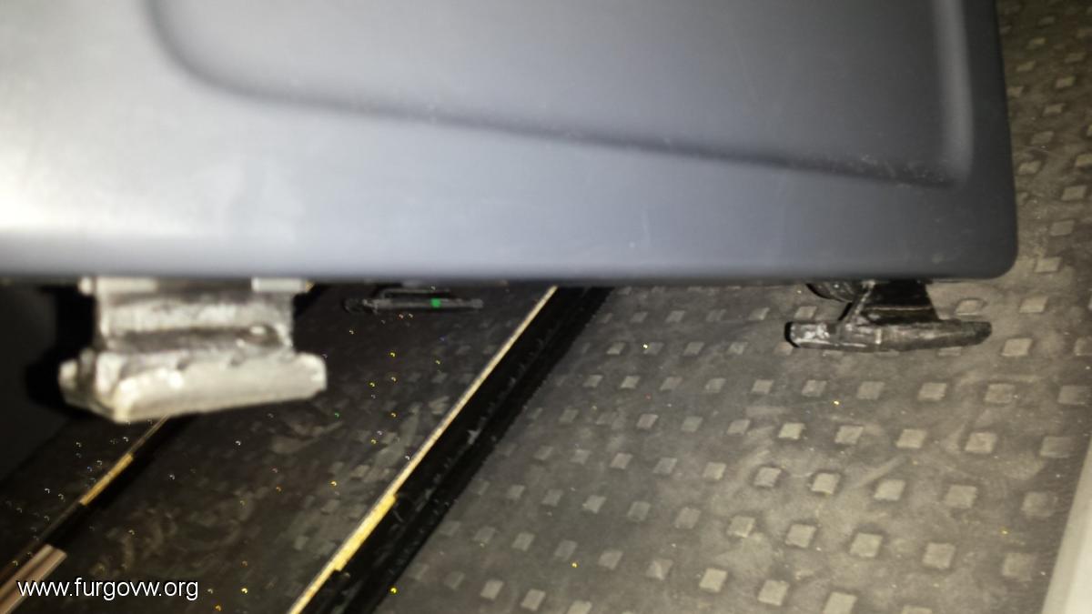

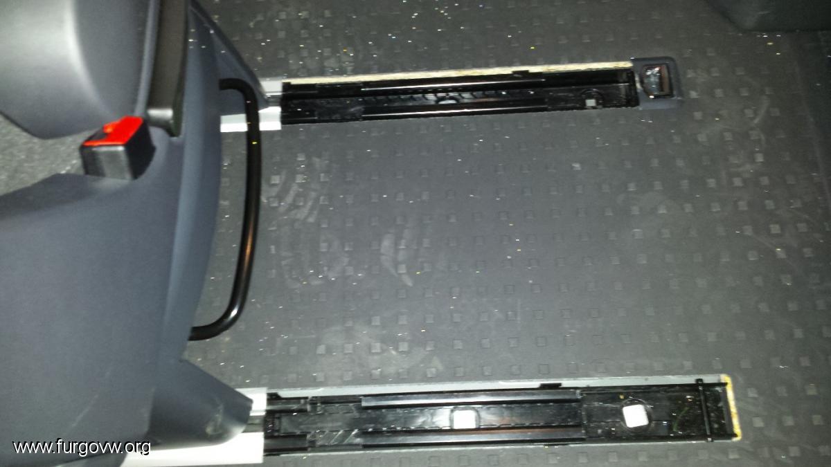

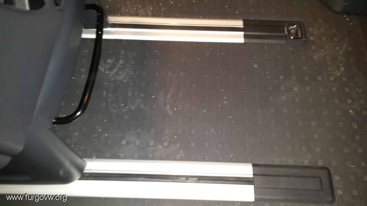

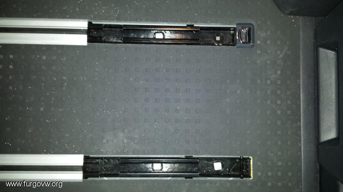

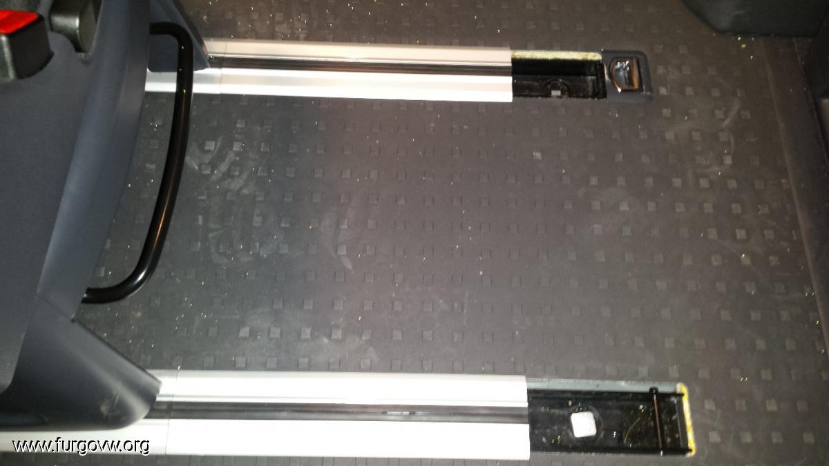

1° retroceder el asiento a tope y sacar las tapas.
2° sacar el asiento después de deslizar las láminas de aluminio
Detalle de los patines que han de salir por los cortes practicados en la guía

Se realiza el proceso al revés primero metemos asiento luego las láminas de aluminio y por último las tapetas
Espero que haya servido de ayuda

Cierto, los esquís de la parte trasera son más pequeñitos que lo de la delantera, pero la lámina de aluminio hay que quitarla si o si, es un tramo de unos 15 o 20 centímetros aproximadamente pero que en las instrucciones no te lo indica.
sanjuan13
No te preocupes, no tiene lío, lo que pasa es que al no saber que había que sacar las láminas de aluminio encastre los esquís por debajo de la vía, toda una aventura, pero se quita y se pone muy fácil cuando sabes cómo es el proceso, eso si el asiento es algo pesado
