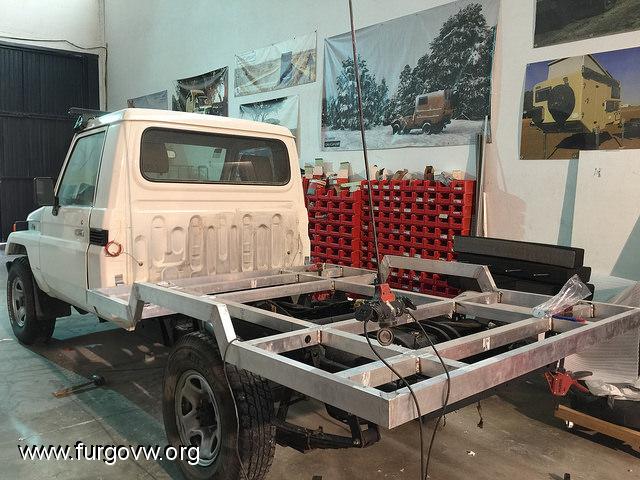

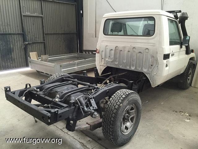

Aqui el vehículo. Y lo primero que hacemos es quitarle la caja trasera de carga. Le fabricaremos una plataforma que a diferencia de otros proyectos anteriores en este vehículo en vez de acero usaremos aluminio.

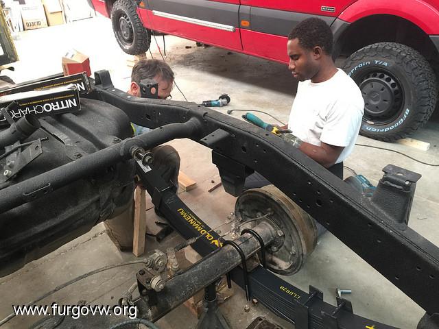

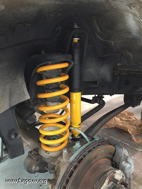

Aplicamos antigravilla en el chasis y colocamos una suspensión diseñada para el peso que va a portar. Hubo que esperar bastante pues este modelo de ballesta y amortiguadores vinieron de Australia.

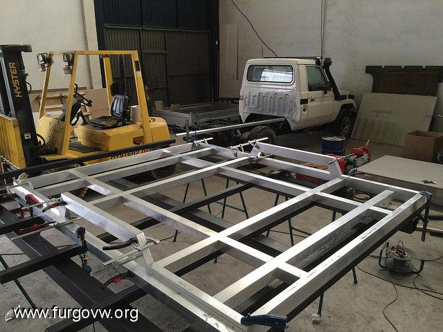

Comenzamos con la fabricación de la plataforma. Son un montón de tubos de aluminio de diferentes medidas. Los cruces de tubos se hacen a "media madera". En el siguiente dibujo comprendereis de que hablo para los que no sepan como se realiza este tipo de unión estructural.
Estructura completamente ensamblada sin soldar.

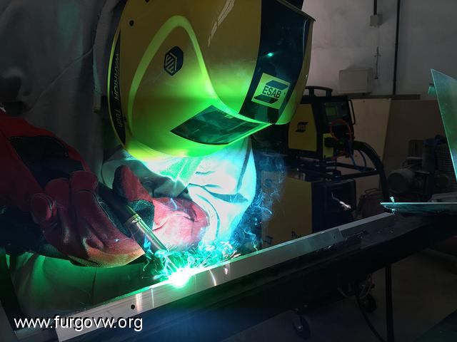

A soldar!!!
Y se instala para ver como queda.
