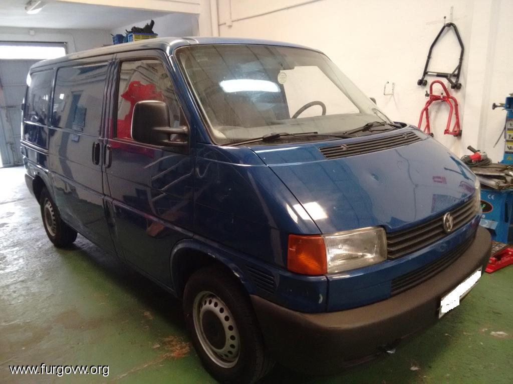

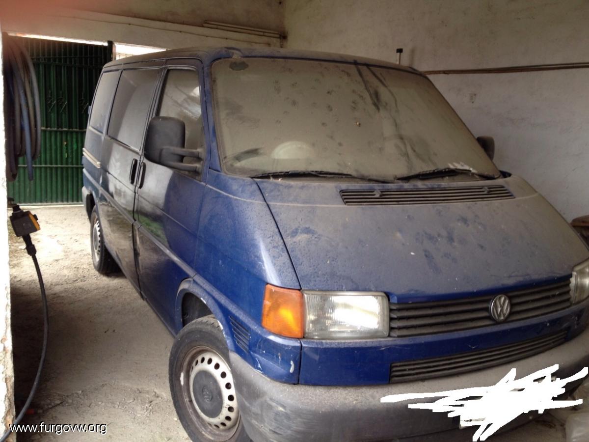

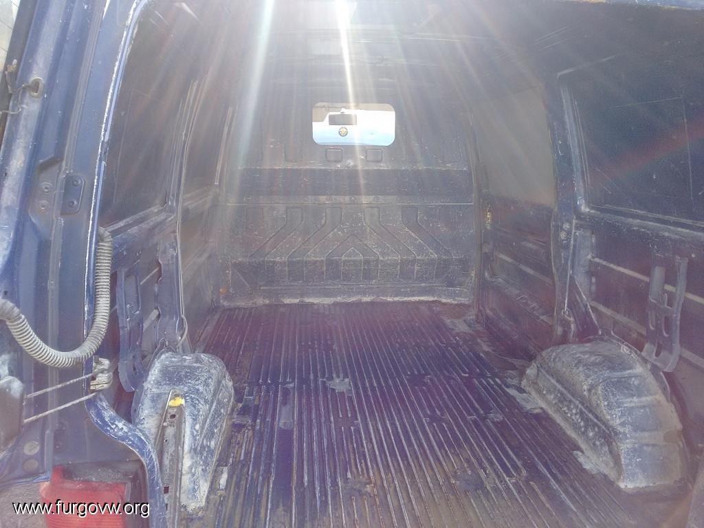

He comprado una t4, da pena, mucha pena, la han cuidado poco, eso si, con el mantenimiento no han escatimado, not bad

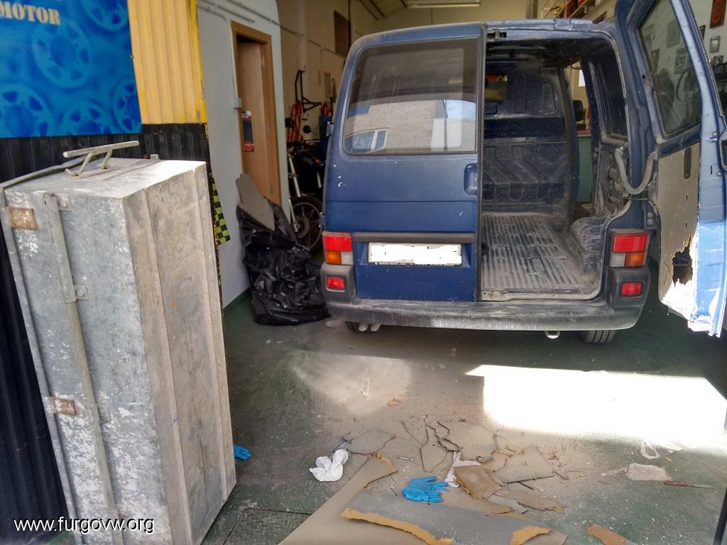

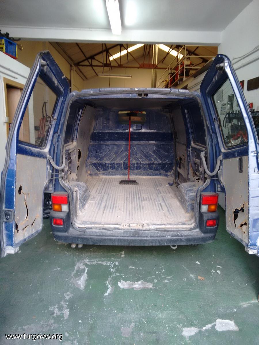

lo primero, quitar mierda, mucha mierda, en la vida vi un vehiculo a motor con tanta... Me la llevo al taller y empiezo!
salieron 3 bolsas, polvo, cemento, ponzoña variada...

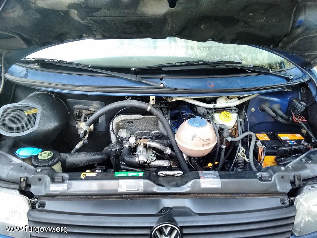

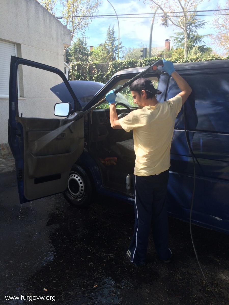

despues de limpiar... la primera vez... el motor con desengrasante+karcher y la cabina con acido+ karcher
el interior, asco, asco gordo...fuera asientos y karcherazo

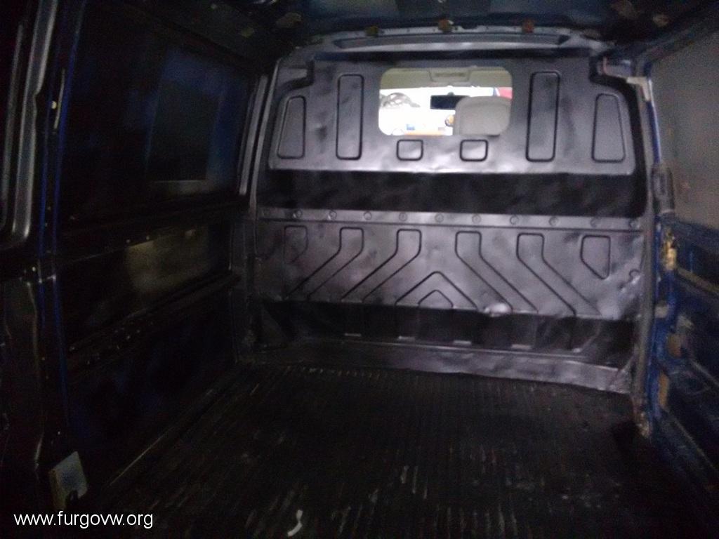

primera capa de pintura epoxica, no queda muy bonito, pero es la primera y todo ira cubierto

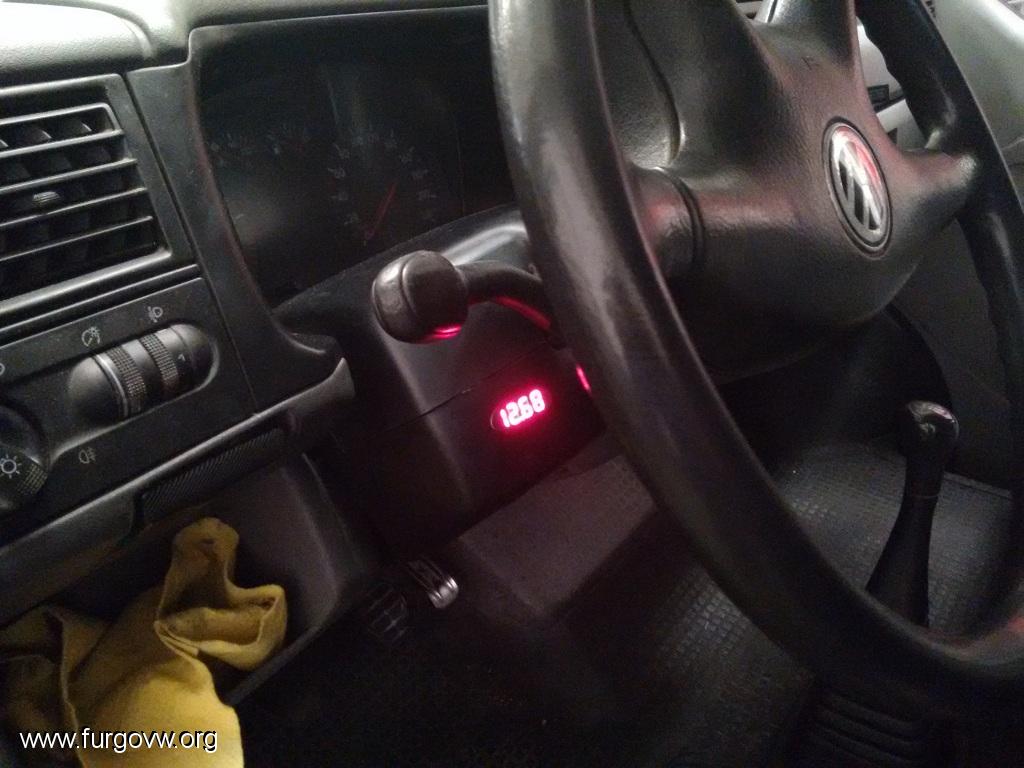

un cajeado para el voltimetro

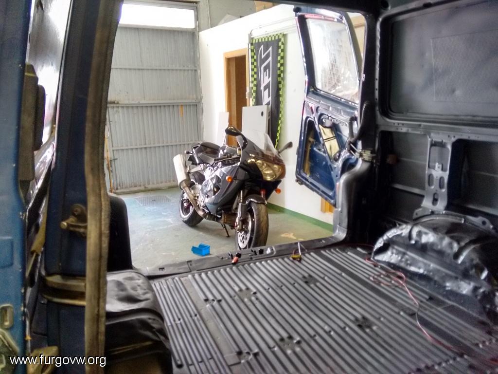

ahi estan, conociendose, la idea de la camperizacio, si se le puede llamar asi, es poder llevarme una moto dentro de la furgo.

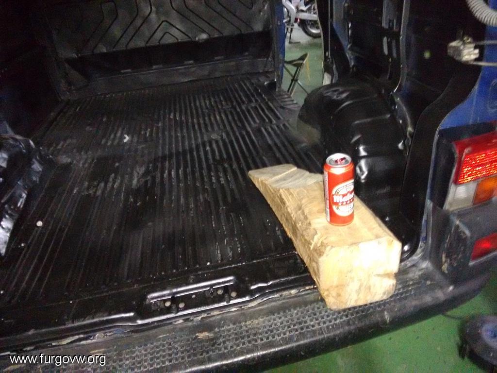

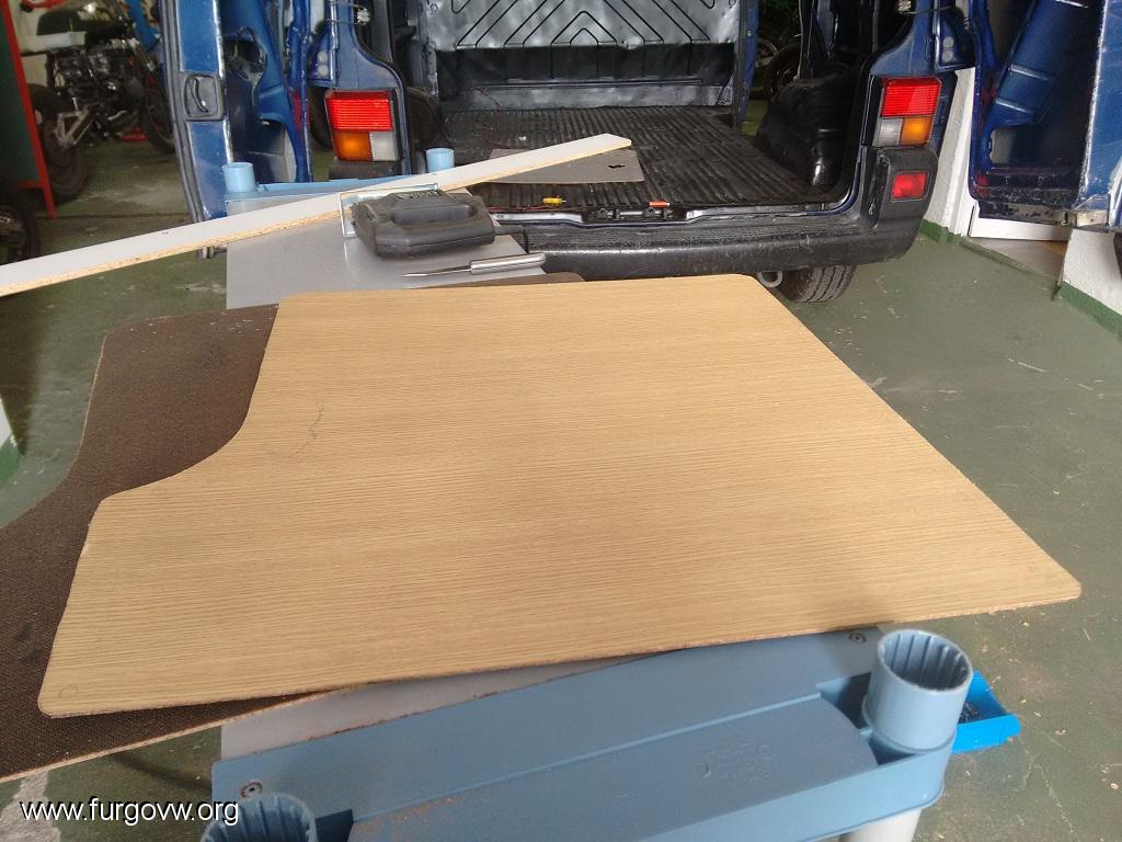

como no podia ser de otra forma, contrachapado reciclado de la calle, encontre bastante madera el otro dia por ahi tirada y la rat de momento no pide pasta, solo curro

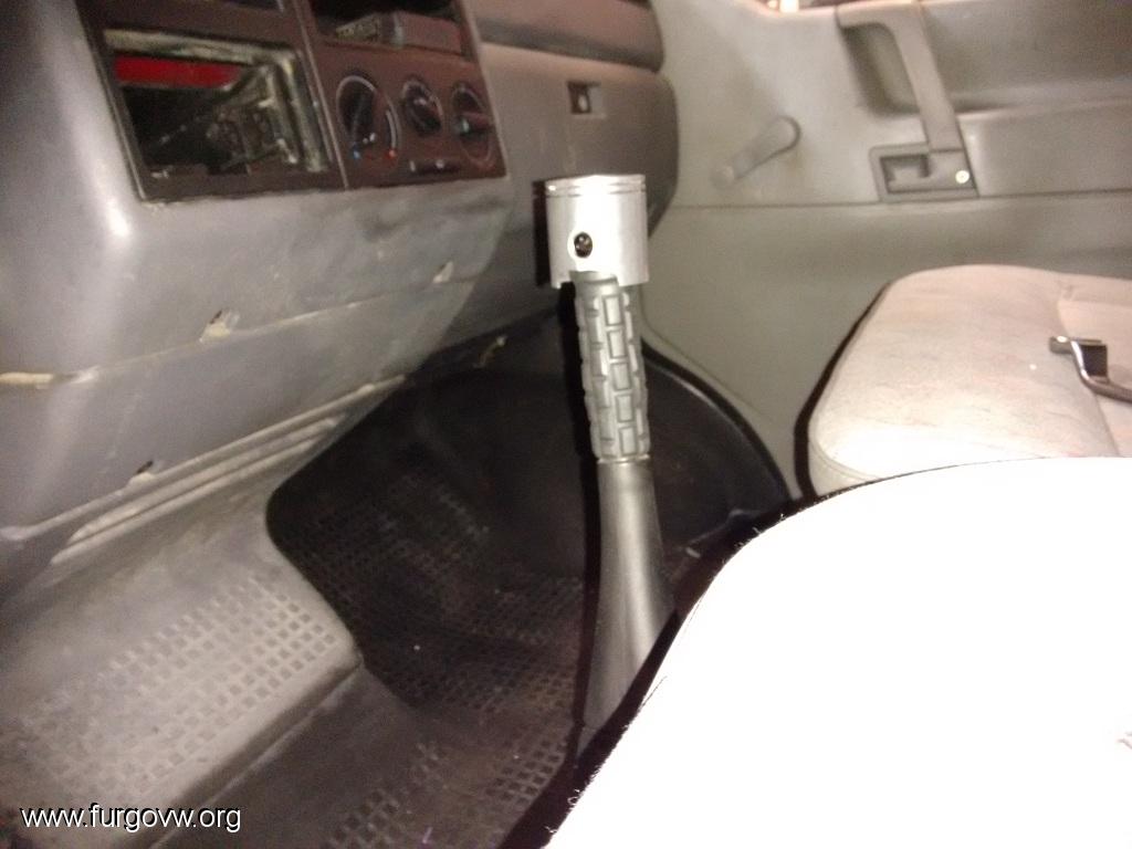

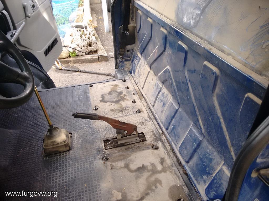

la palanca, muy baja y fea, he aqui la nueva

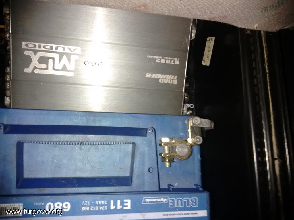

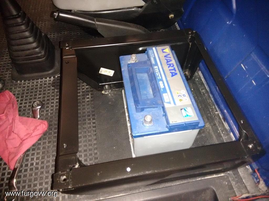

empezamos con la doble bateria, toca en el asiento asi que unos casquillos para levantar un poco y arreando

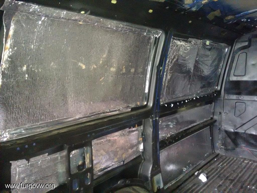

empezamos a aislar.... primero una capa de "algo" que pille ayer en el factory discount por casualidad, 2 pavazos el rollo... y despues aislante 7 capas... si, la he liado un poco con la silicona, se me va de las manos
necesitamos un poco mas de punch, asi que se montara un sub en el habitaculo de 12", he aqui lo que lo va a mover
Habemus suelo, aislante de 7 capas, polietileno extruido y espuma de poliuretano, queda feo de pelotas, pero va tapado...

el voltimetro para la bateria trasera, un voltimetro del lidl, desmontado, unos taladros y se integra bien
