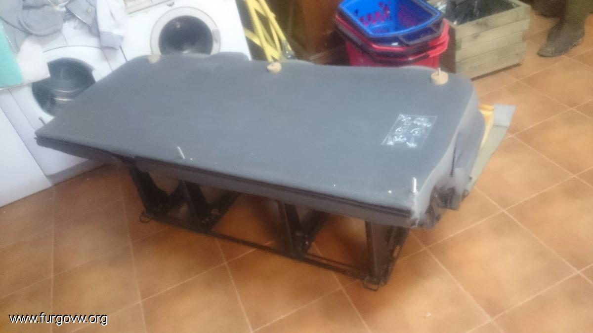

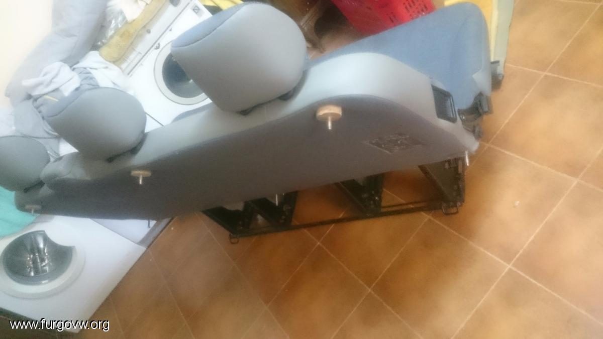

yo meti unos tonillos de cabeza plana avellanada que vienen con un pequeño encaje cuadrangular , abres la funda y lo vas colando por entre la espuma y el tubo. previo a agujerear el tubo del respaldo por seis agujeros hechos desde atras , cuidado no empujar demasiado o perforaras tb la espuma y el tapizado del asiento , seis puntos de anclaje , uno a cada esquina y dos centrales , localizas el tubo , centras broca del 6 y a perforar con cuidadito , e quedara algo asi .
los tacos redondos los puse para nivelar a la altura de los arcones , eso lo ves tu cuando abatas el asiento . Acuerdate de recortar el cuadradito donde va el mecanismo del cinturon de seguridad del medio. sino tendrias que dar demasiada atura para librarlo .
