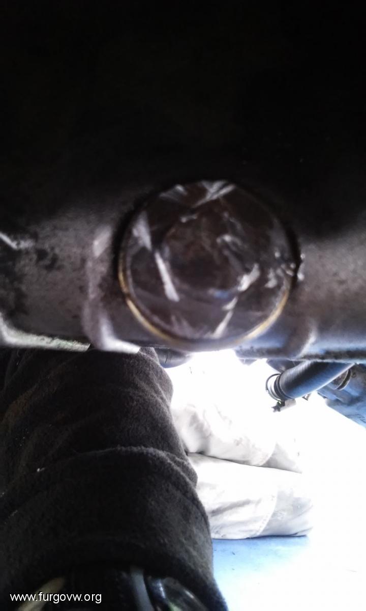

Resulta que intento sacar el tornillo para cambiar el aceite con una llave de vaso de fornma de estrella adecuada,como siempre,pero esta vez he tenido que dar golpres con una maza de lo apretado q esta y a tomar por culo el tornillo,redondo como una pelota,no entendia nada hata que he recordado q la ultima vez aproveche una oferta del norauto y q tuve q volver por que perdia por el filtro y no se les debio de ocurrir otra cosa que apretarlo con la neumatica,me han fastidiado de lo lindo,no se puede dejar ni q te cambien el aceite ya tampoco? ,
ideas?
a mano imposible soltar,aunquea lime el tornillo o le suelde otro
quiza con una de estrella sin acodar....
en fin ire contando

Mayo 08, 2016, 16:51:33 pm #5 Ultima modificación: Mayo 08, 2016, 16:53:59 pm por sejo
asi estan las cosas,con cincel o destornillador y golpeando solo consigo desgarrar la ruerca,tanto en la parte exagonal como en la redonda de mayor diametro
solo me falta sodar

t omo nota de la llave de 6 caras para la proxima,el tema es que esta tan duro q todo pasa por golpear lo q pueda al final meter ahi,he limado hasta meter una llave de 16 a martillo con buna palanca y nada,tampoco puedo mover la furgo que estoy sin alternador a la esoera de envio,lo de sodar lo descarto por ahora ya se que se hace y tal pero aceite ,grasa y mucha Tª no veo claro el resultado
