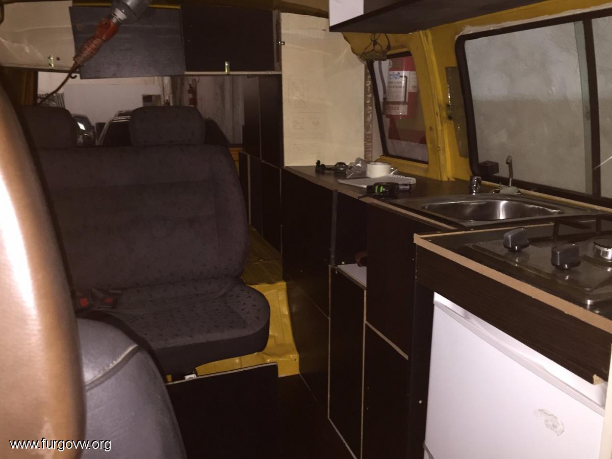

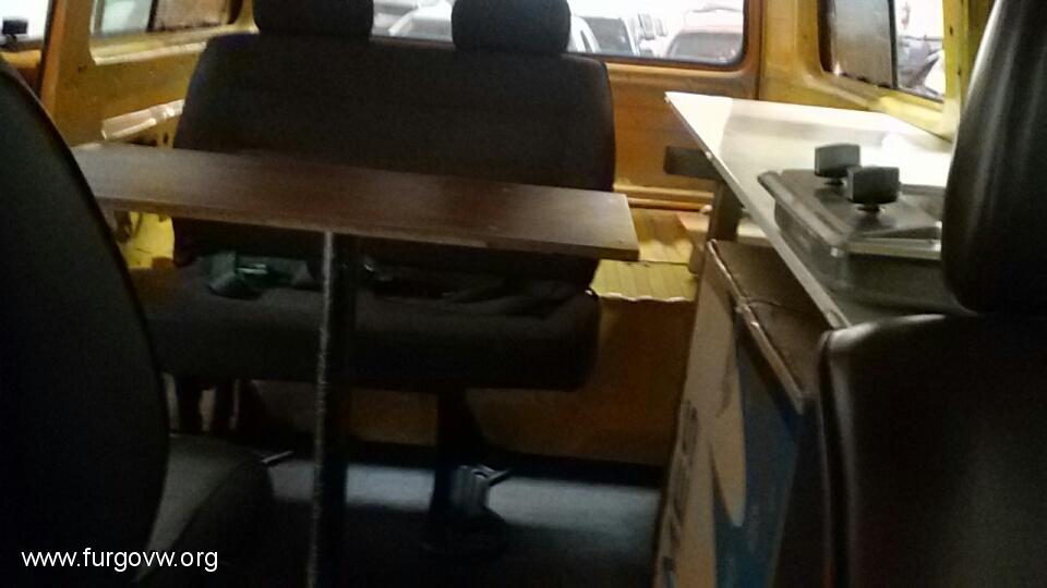

Bueno ,paso el verano por aqui ,fue muy caluroso ,no invitaba a trabajar en la VW ,ahora llegado el otoño ,ya le pude dedicar 2 sabados enteros a ella ,y se van notando los avances.

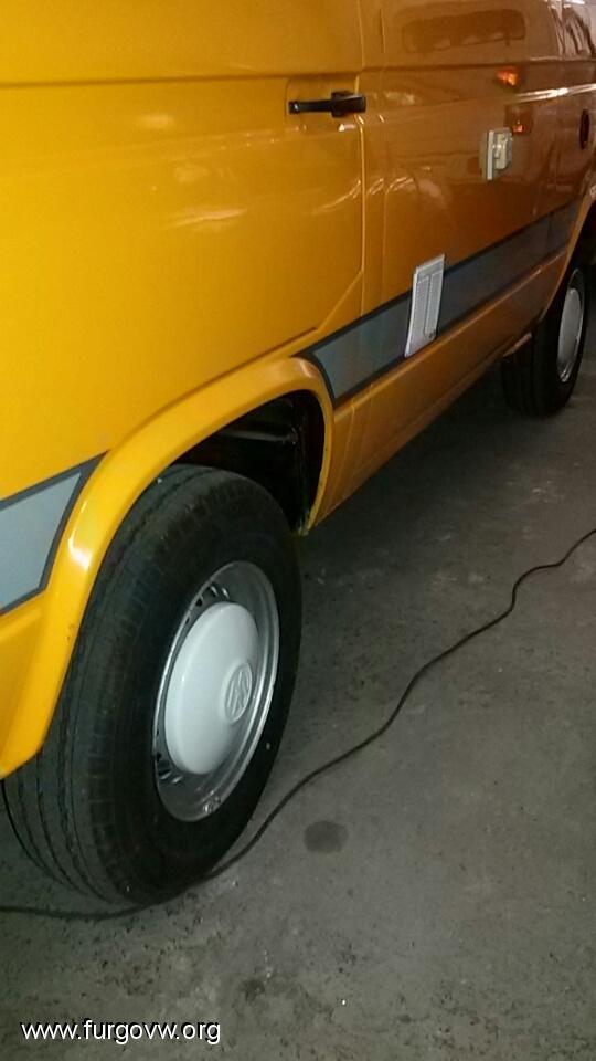

Pongo algunas fotos ,primero de las ruedas que tenian preocupados a algunos :

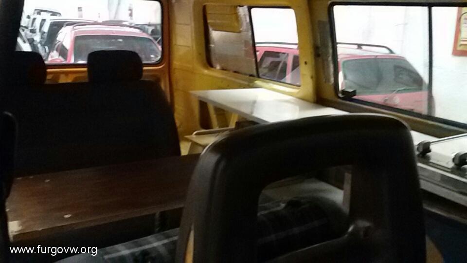

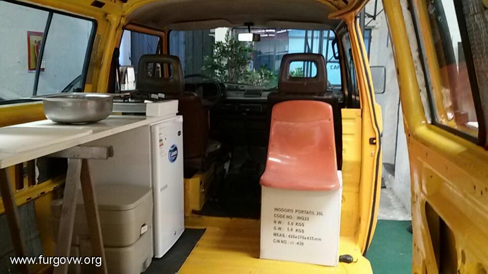

luego de las pruebas que fui haciendo en el interior.

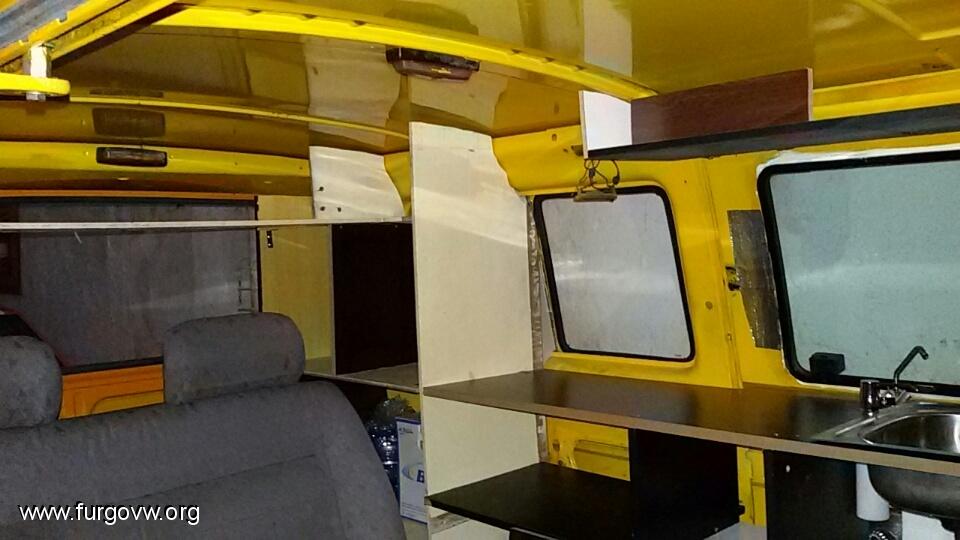

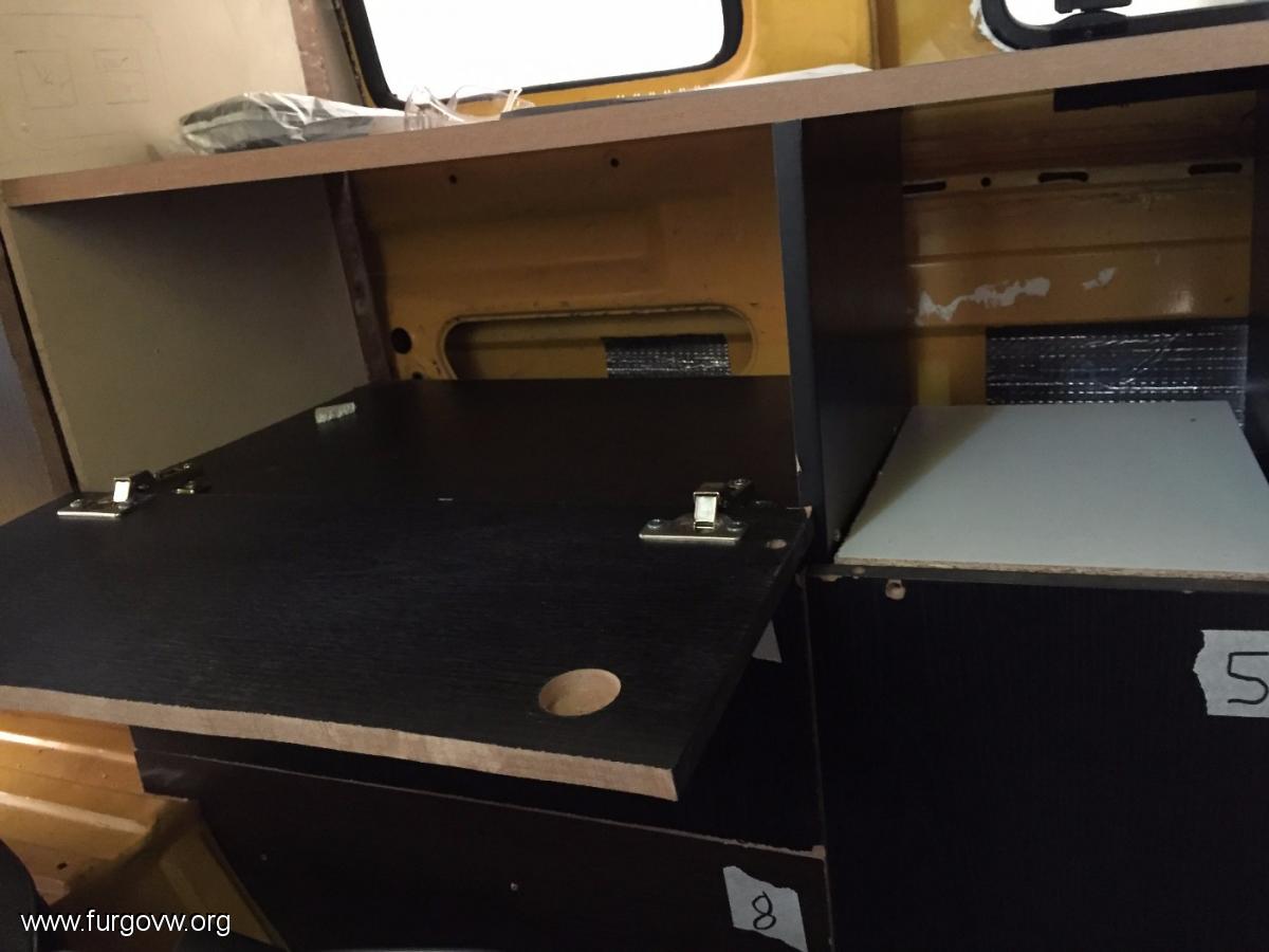

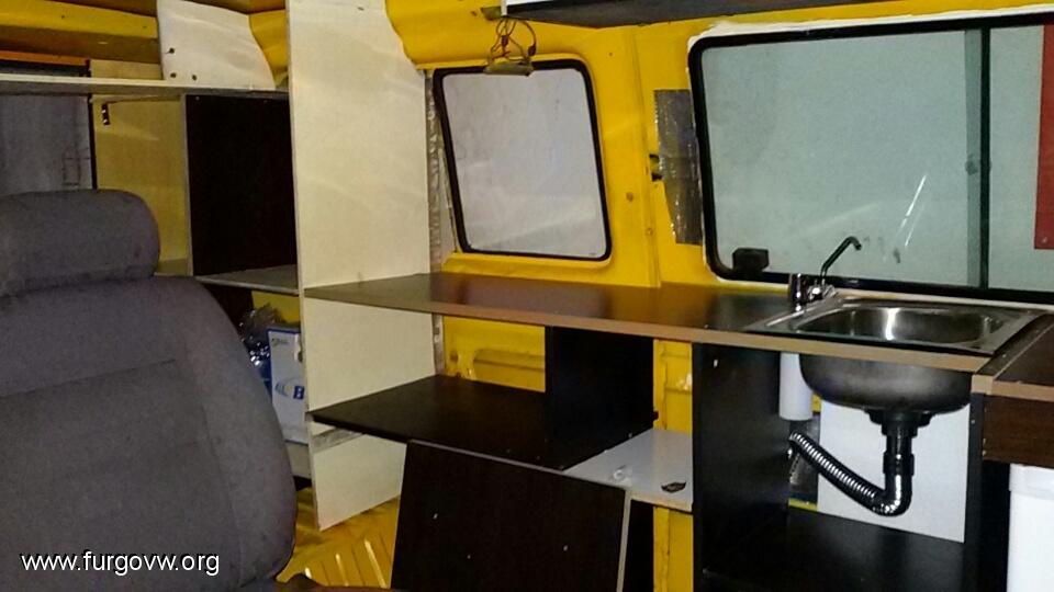

como veran estoy haciendo una maqueta de los muebles con restos de madera que tenia ,asi no tengo que preocuparme por cortar ,errar ,agujerear de mas etc ,inclusive las uniones son exteriores con angulos para facilitar ,una vez que llegue al modelo y tamaño deseado ,los uso de molde y lo hago con fina madera y excelentes terminaciones ,donde la idea es que no se vea ni un tormillo ,ni una union ,que me lleva mas tiempo...si ,pero apunto a un resultado excelente ,y a estas alturas no tengo apuro.....

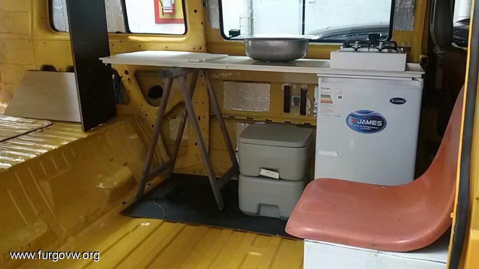

he empezado a montar (provisorio) tanque de aguas limpias ,ducha para el exterior (instalada en la parte trasera ) cocina ,pileta etc.

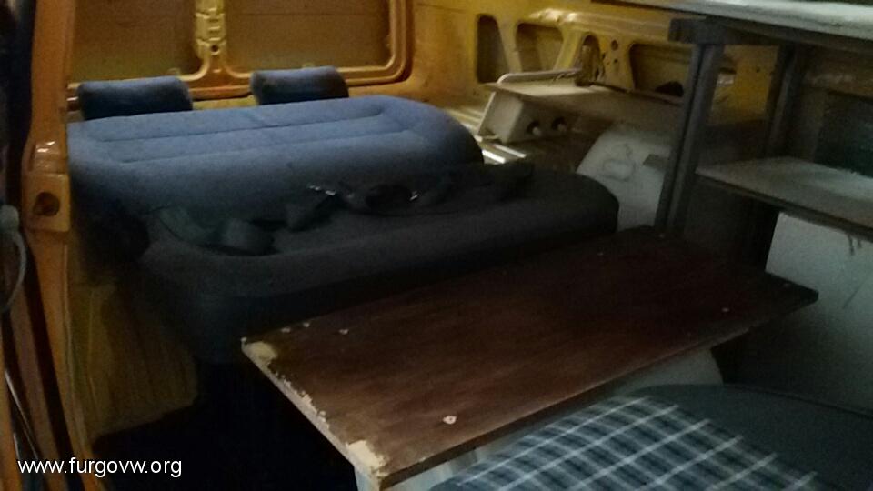

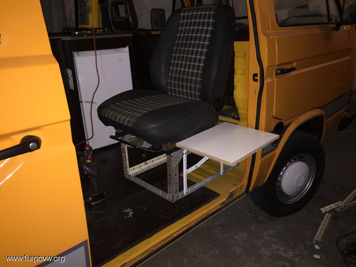

El tema de los asientos lo resolvi en un desguace ,consegui un asiento doble ,ya con sus cintos de seguridad incorporados de una Sangyong Istana (coreana de mecanica mercedes) y uno de conductor de Boxer para el que va mirando hacia atras pegado a la puerta corrediza.
Se van a tapizar todos iguales mas los delanteros con esquema similar al de las boxer en escoces ,en tonos de marron. El dolor de cabeza de conseguir la tela esta por empezar...... :'(
Como les habia comentado antes el tema de la cama ,es secundario ya que al ser 5 personas es inviable dormir en ella ,por lo tanto solo estoy previendo una cama doble por algun uso esporadico ,usando para eso la zona de carga y el asiento doble ,que se rebate el respaldo.
Estos son los avances ,no son muchos pero van a paso firme.Teniendo en cuenta que lo hago solo y con poco tiempo disponible.
Les mando un saludo desde el lejano 3er mundo !!!!!  :D :D

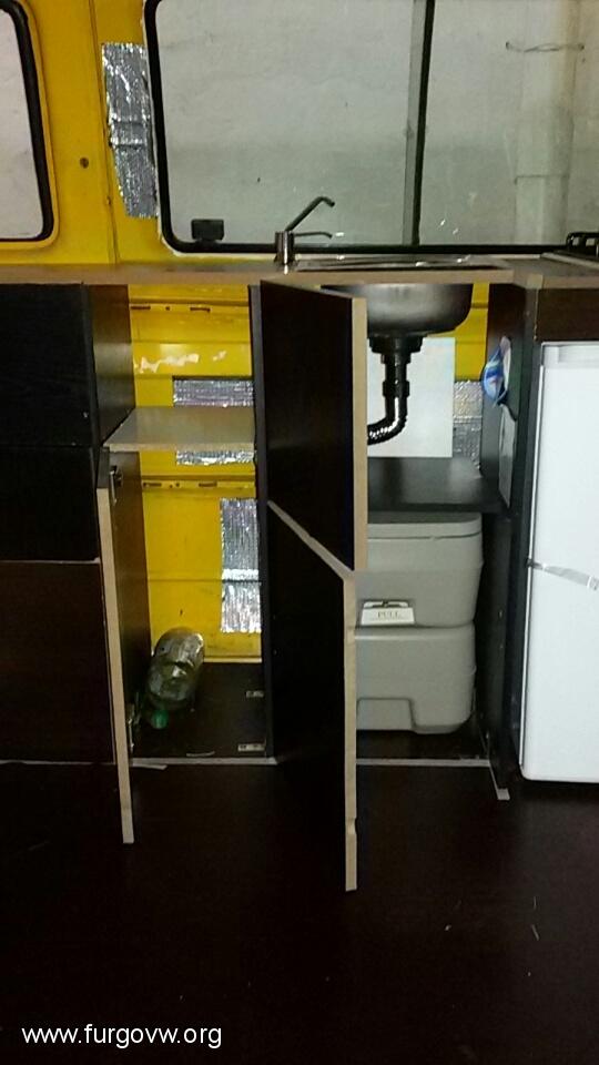

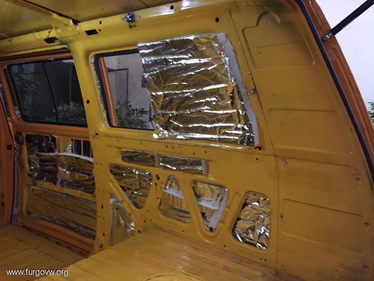

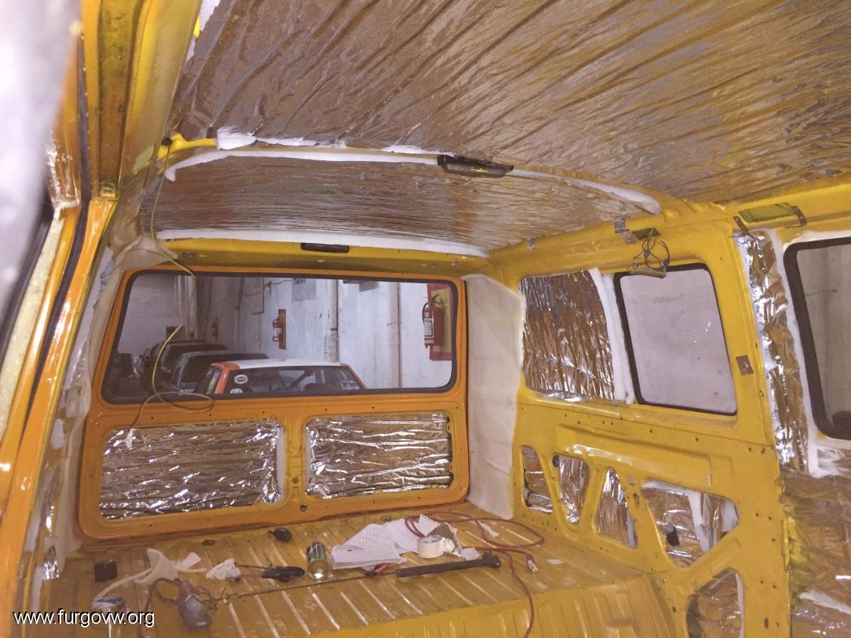

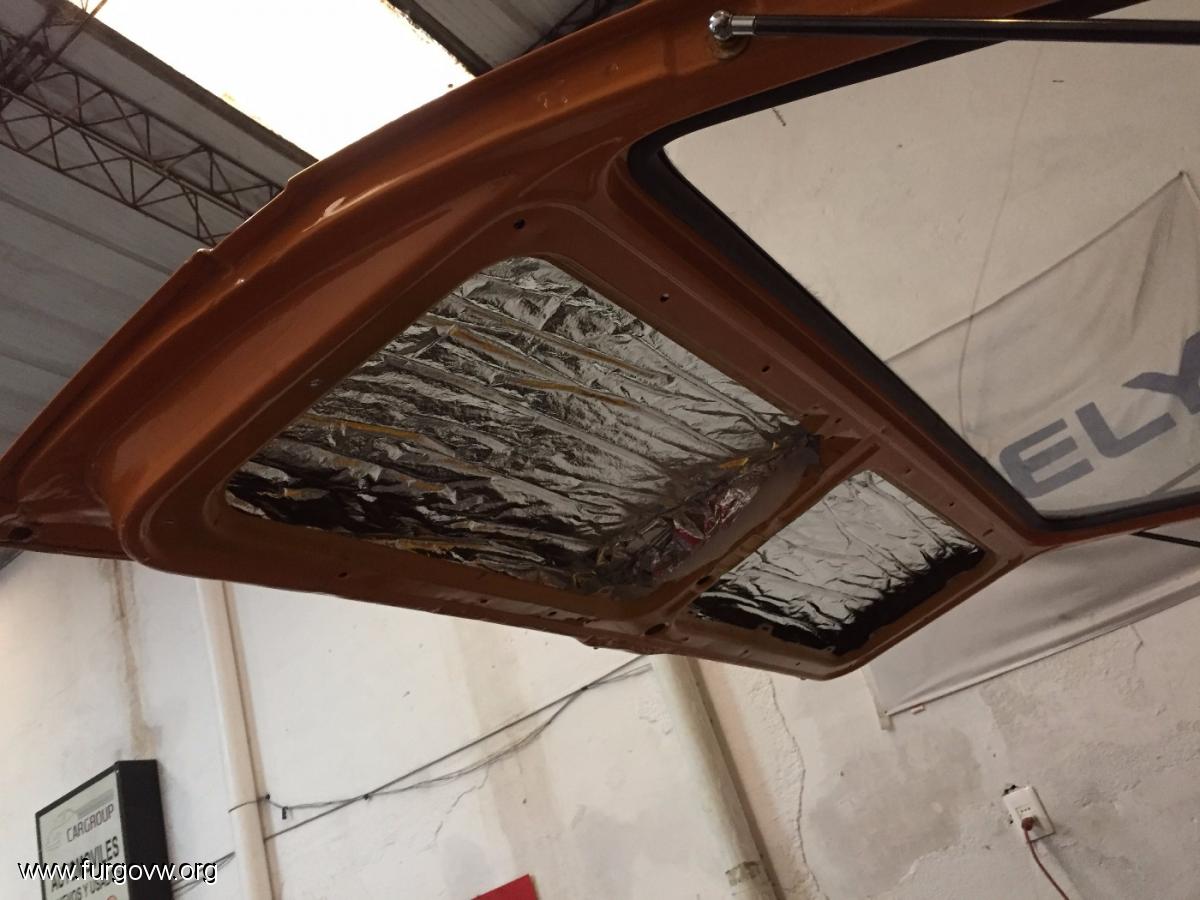

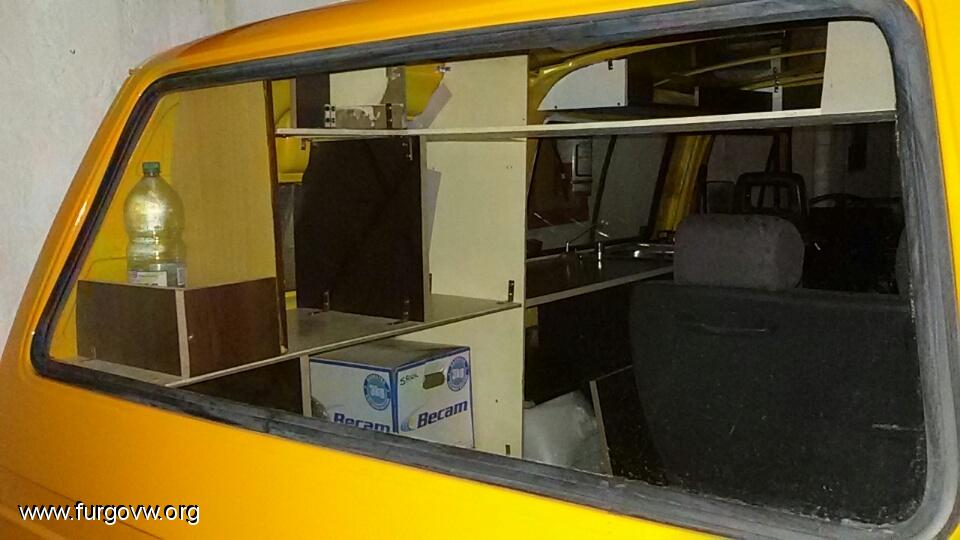

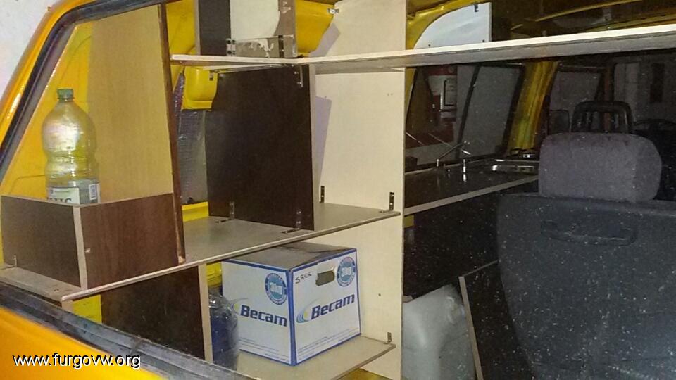

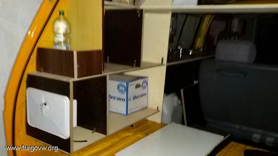

Despacito y por las piedras..... luego de hacer una maqueta de todos los muebles ,se desarmo todo para medir y mandar a cortar todo de forma definitiva.
Se forro con aislante ,que por mas que no es un pais muy frio va a ayudar a mantenerla fresca en verano y templada en invierno.
Veremos como sigue....algunas fotitos

En pocos dias me llegan las placas de madera cortada ,para empezar a armar los muebles ,ahora estoy solucionando temas del cieloraso ,viendo que terminacion darle y preparando los tanques de aguas ,uno de plastico de 60 lts en el interior para limpias y por ahora para el desague de la pileta de cocina le estoy instalando un tanque de nafta que habia comprado nuevo hace tiempo de una vw t2 ,va por debajo del piso detras del conductor ,con su salida con canilla y afirmado a los largueros del chasis ,es una buena opcion para no ponerse a fabricar algo en fibra de vidrio ,ya que es bastante incomodo su diagramacion !!!! este es subirlo y amurarlo !!!
veremos como sigue  !!
