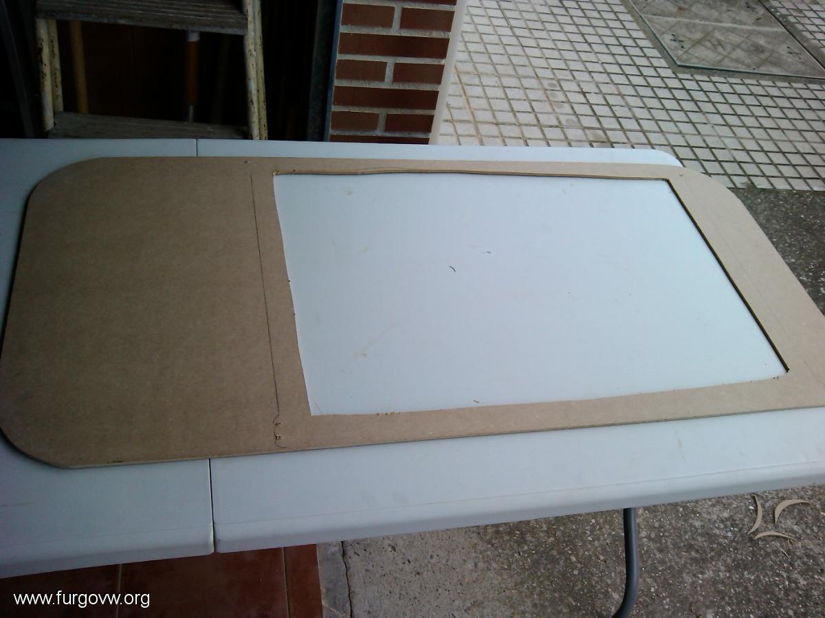

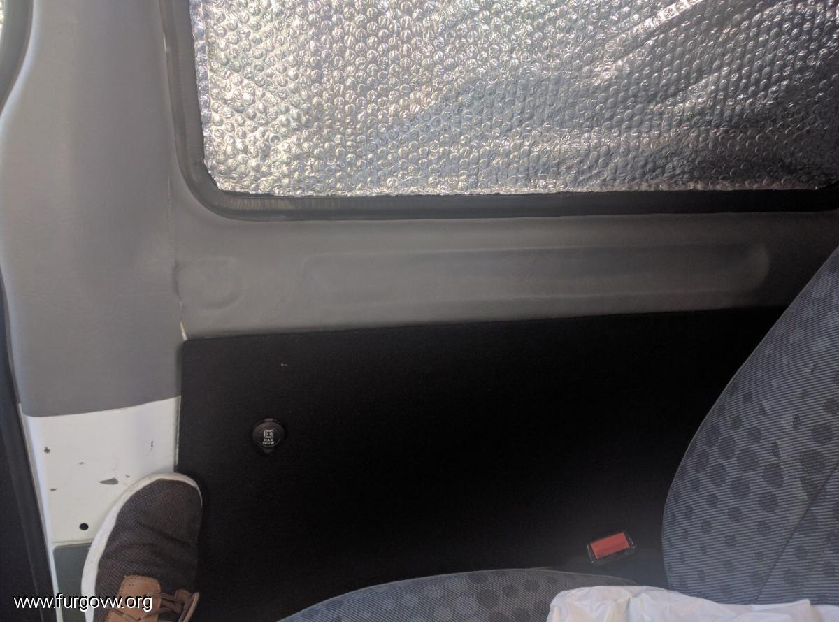

Bueno a ver.. Hoy me he tirado el día liado con la furgui, mi idea de tapizar era otra.. Creía que iba a ser más maleable el skay pero no, he tenido que ir cortando a trozos y después ir pegándolos, solo he podido hacer el lateral trasero derecho.. que colocó de cola llevo jaja bueno otro rato avanzaré más..
La claraboya ha quedado perfecta, ha quedado sujeta con cuatro taquitos de madera sobre la chapa en los enganches, no le he puesto un marco como la mayoría de gente pq lo he visto sólido y bien enganchado así

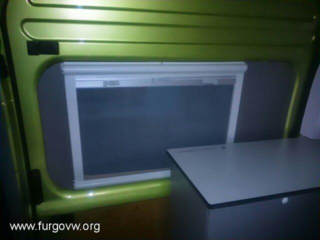

buenassss yo para los paneles le puse cola contacto bunitex y ningun proble , eso si para el hueco de las ventanas se me ha despegado el k puse al kaifkex, ahor le jhe puesto sika , el verano k viene ya te dire jajajaj, estoy a  la espera de ke tioka nos diga conde ha sacado unos marcos para la suya a ver si puedo hacer algo asi a la transit pero es mas jodido el hueco ese.
echale un vistazo a la mia al final sale lo ultimo k le puse a las puertas ]
hay mas  en la ultima pagina de mi link mira y si necesitas algo ya preguntatas sin problemas en lo que pueda te ayudare jjjj

Avances de hoy en un ratito me he puesto y le he tapizado otro panel, la cosa va lenta jajajaj
