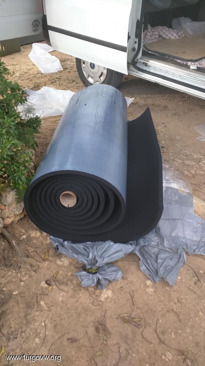

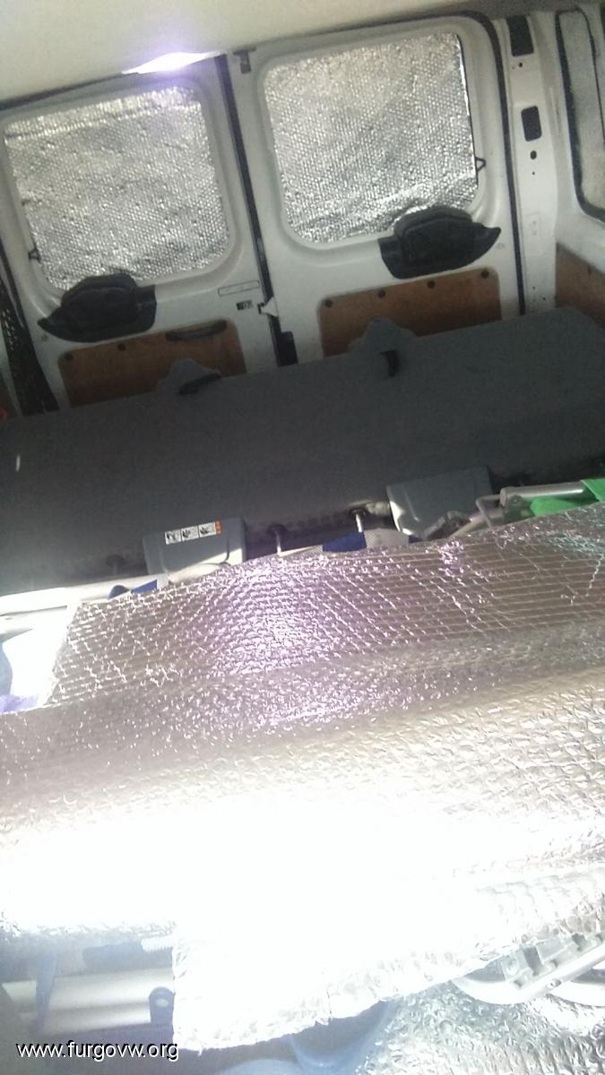

Yo este finde de momento no le he podido hacer mucho, ayer estuve desmontando paneles traseros y instalando una cámara de marcha atrás para ver qué es lo que me pierdo por detrás.. Después he empezado a poner armaflex por todos los laterales y acto seguido voy a poner aislante de 5 capas en las mismas maderas de los paneles laterales, seguiremos con el techo cuando tenga un sacagrapas o cuando vaya a comprar grapas ya que me las voy a cargar todas.. que mal salen!!

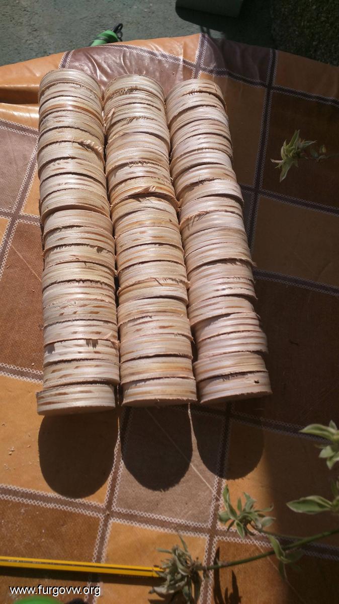

También he seguido los pasos del forero Ta y he comprado las rejillas para hacer unas airvent improvisadas.

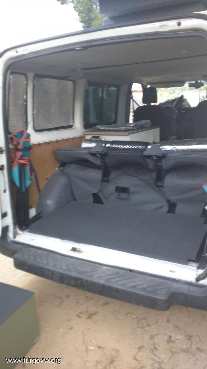

Empezando a rodar este veranito.. .fotografo
Poco a poco voy haciendo cositas, tengo muchas pendientes todavia, ayer me puse con el Kayflex, me sobró bastante, si alguien necesita es de 20mm y adhesivo de la CC, mandarme MP.
Os dejo unas fotillos.

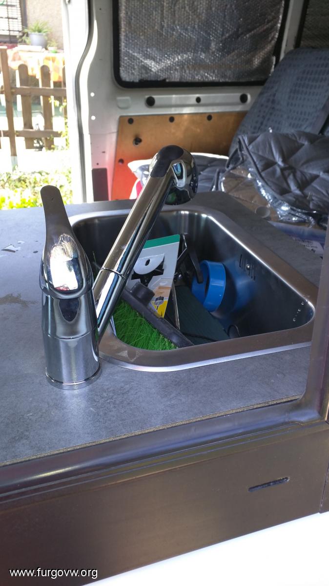

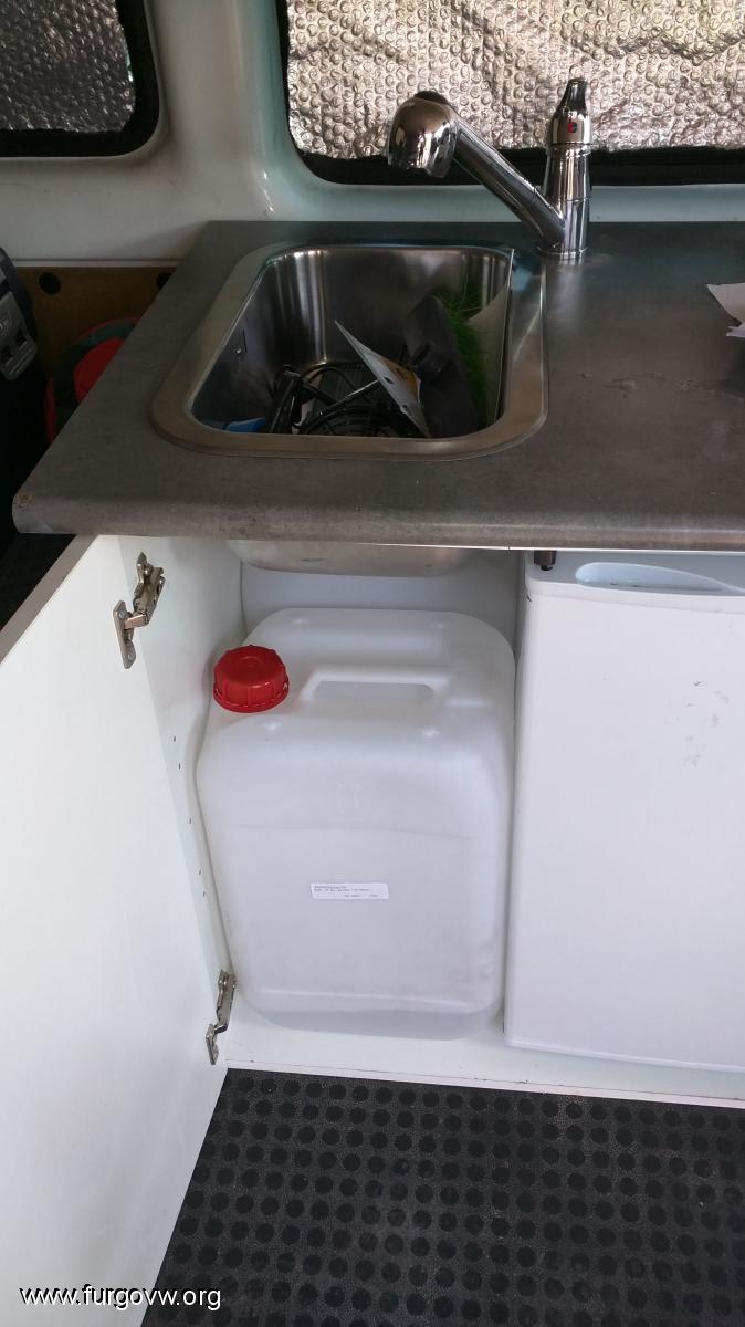

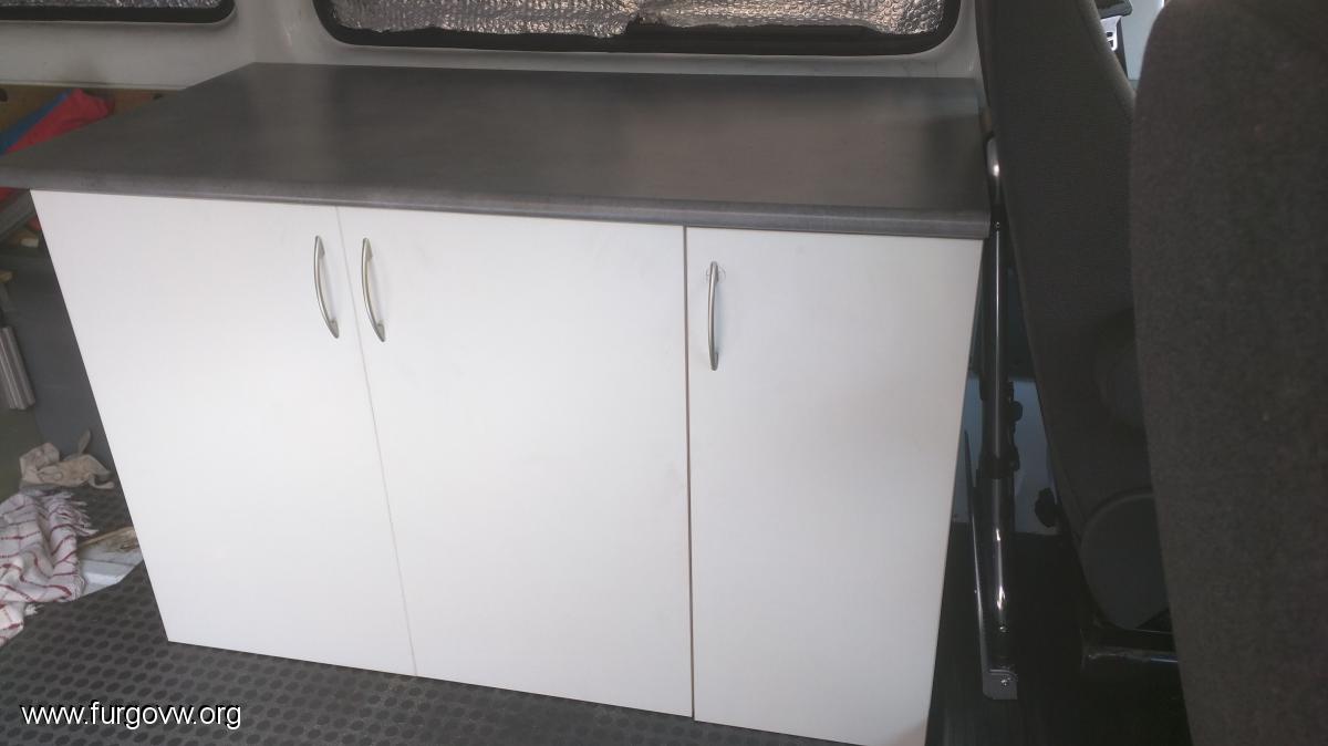

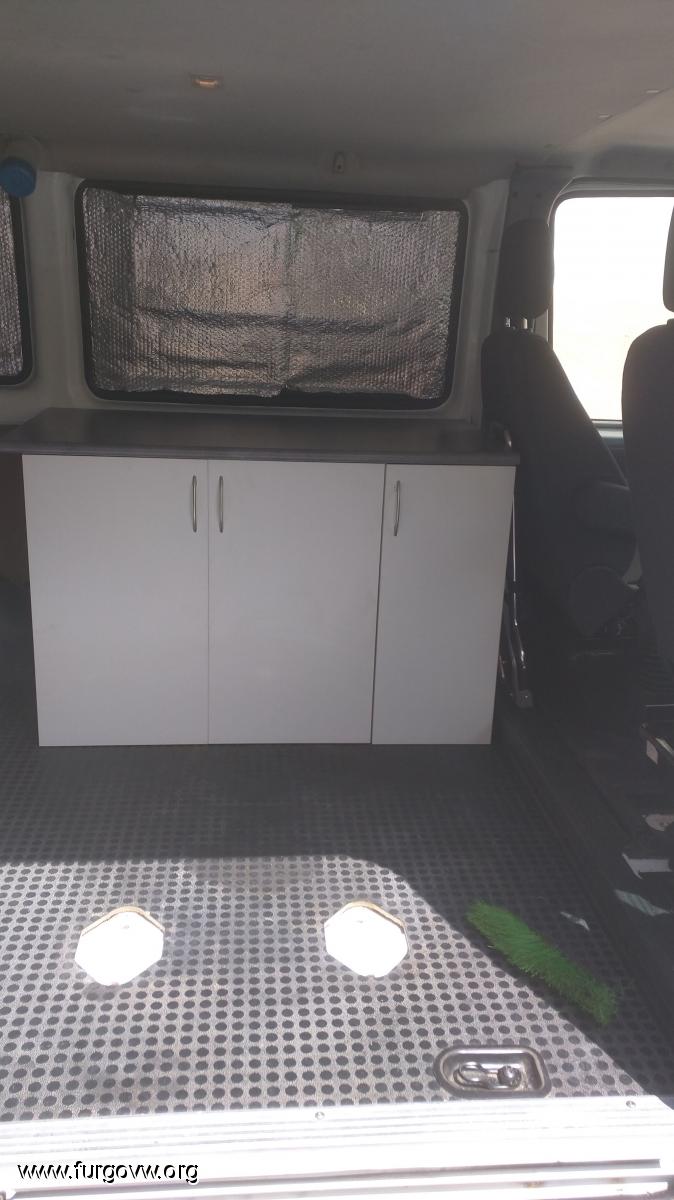

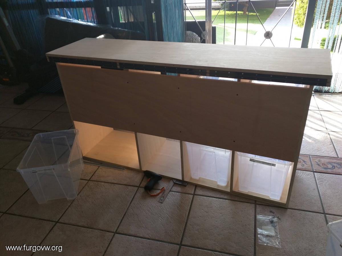

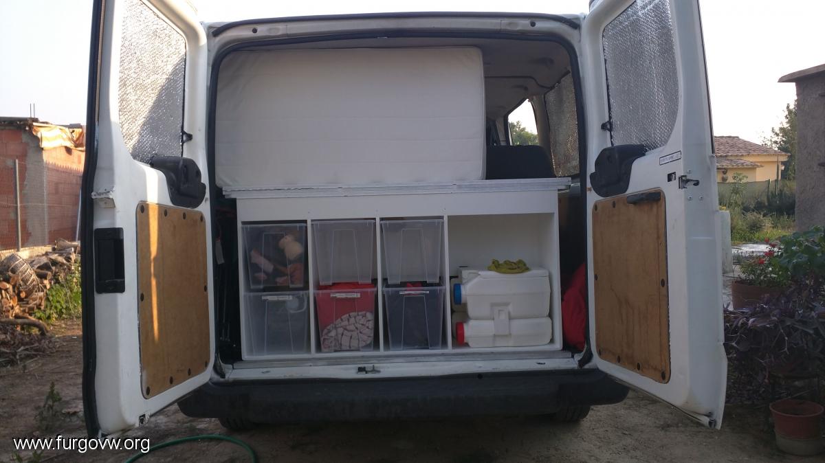

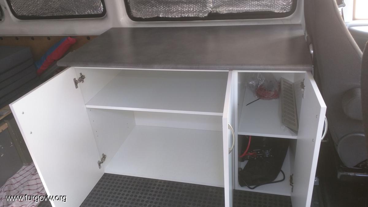

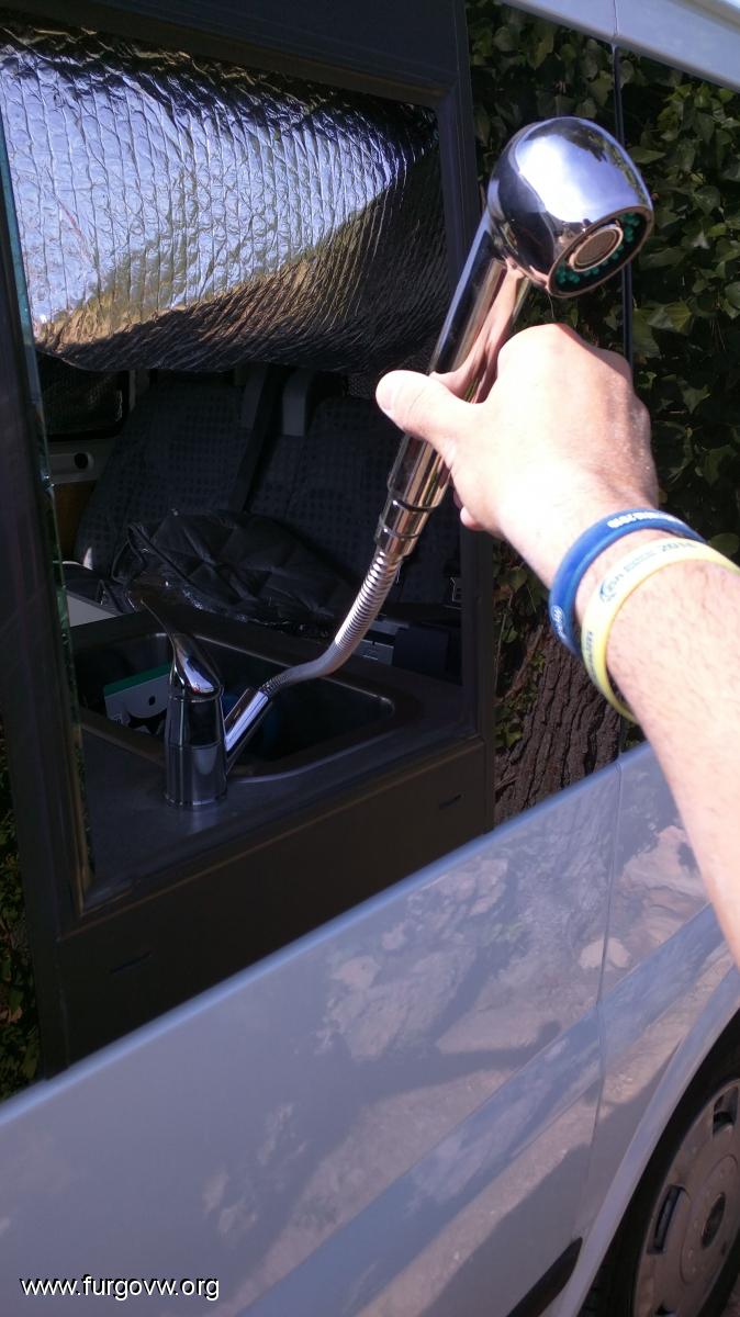

Mueble con encimera para el salon, falta meterle la nevera dentro del trozo grande, los dos depositos de agua y la pila con el grifo-ducha. En el trozo pequeño meteremos enseres y comida.
Al fin tenemos asiento!!
Me faltan los soportes, por si alguien los tiene por ahi tirados o sabe de algun desguace, avisadme!

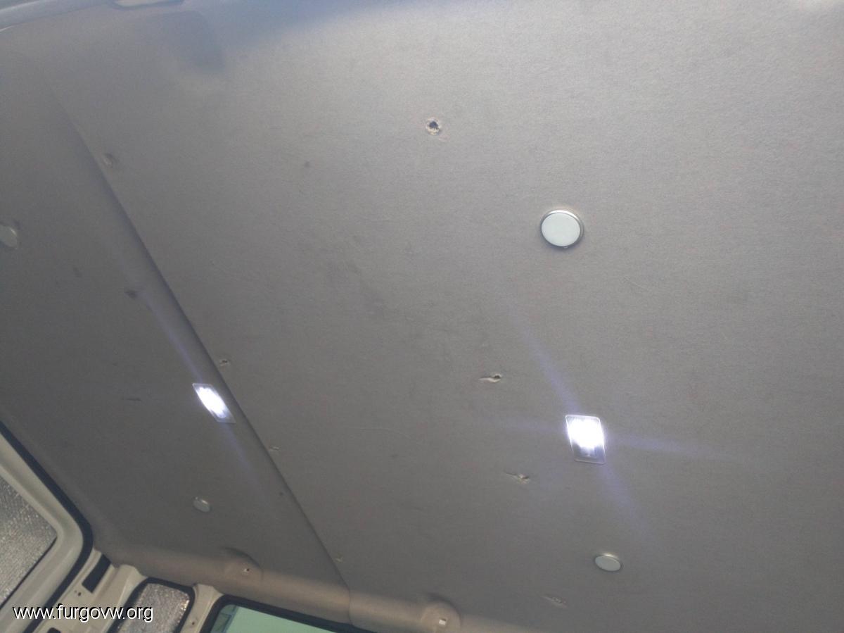

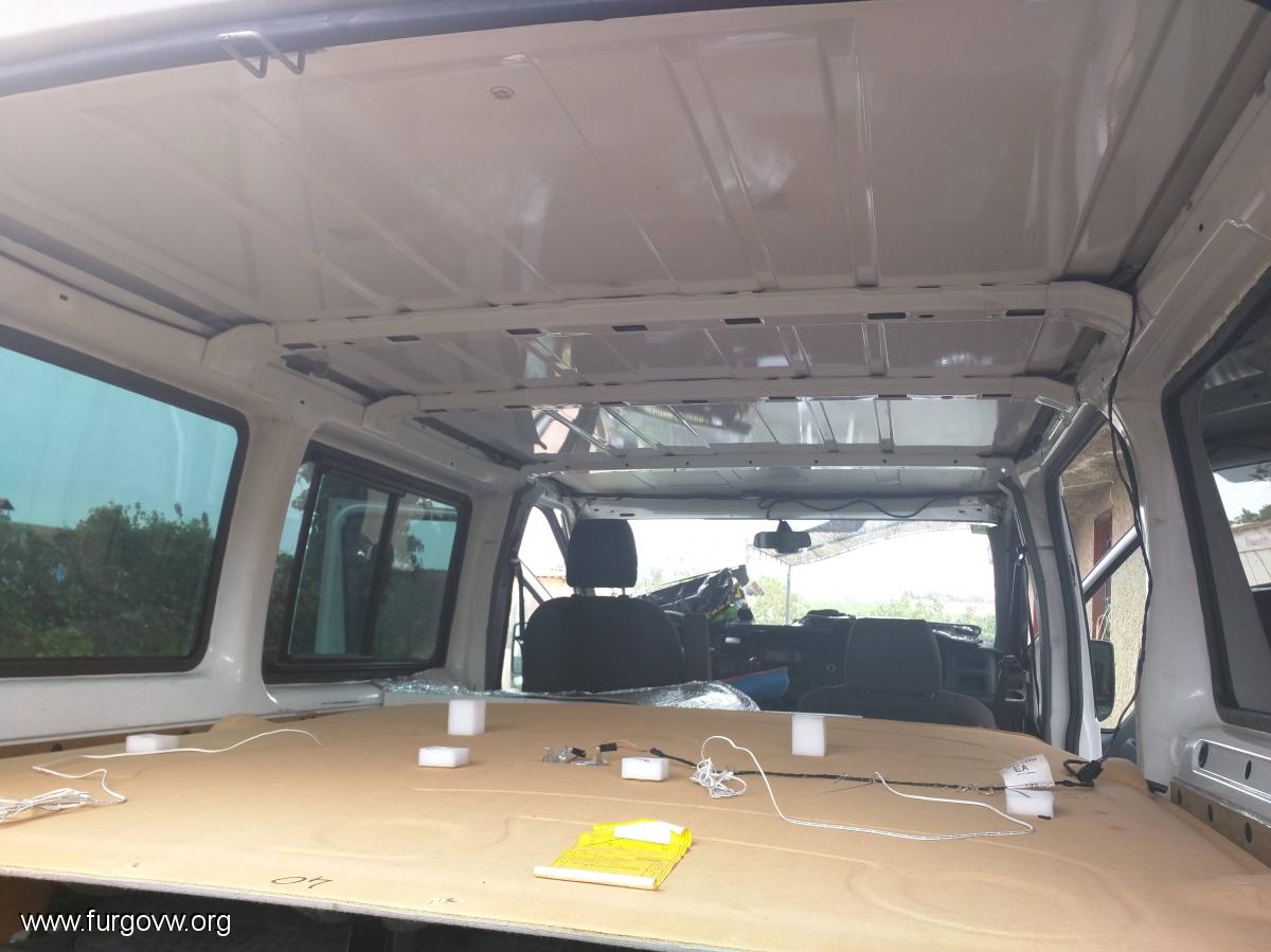

Luces cortesia SMD LED y plafones Dioder Ikea con interruptor a la bateria secundaria.

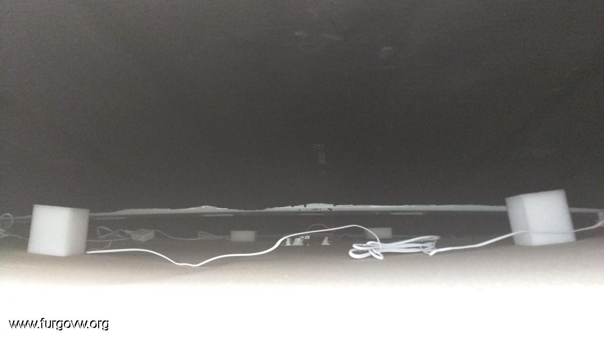

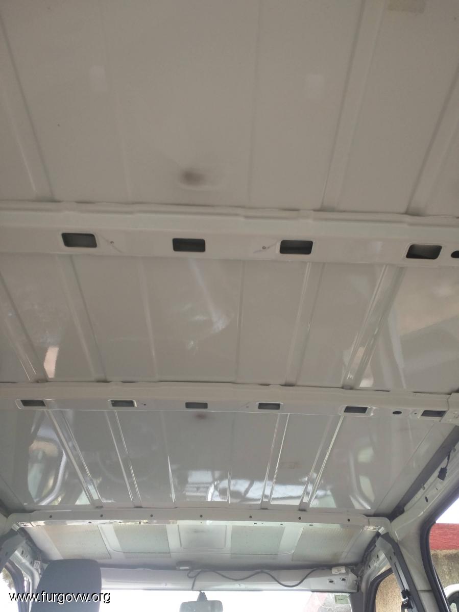

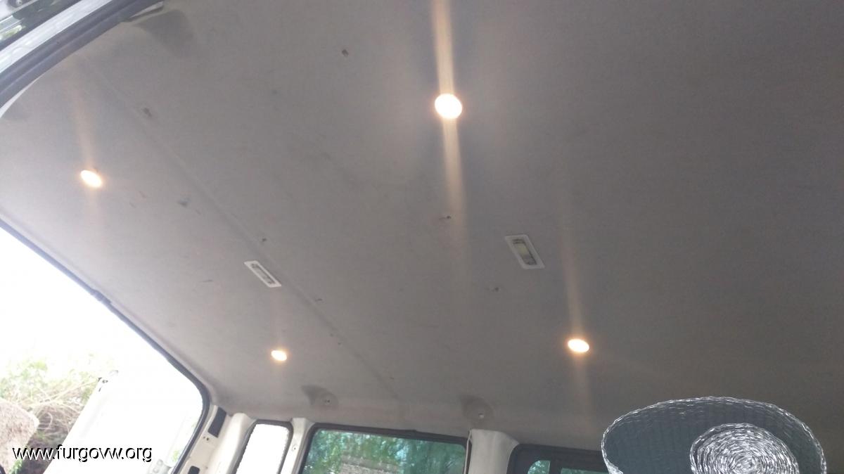

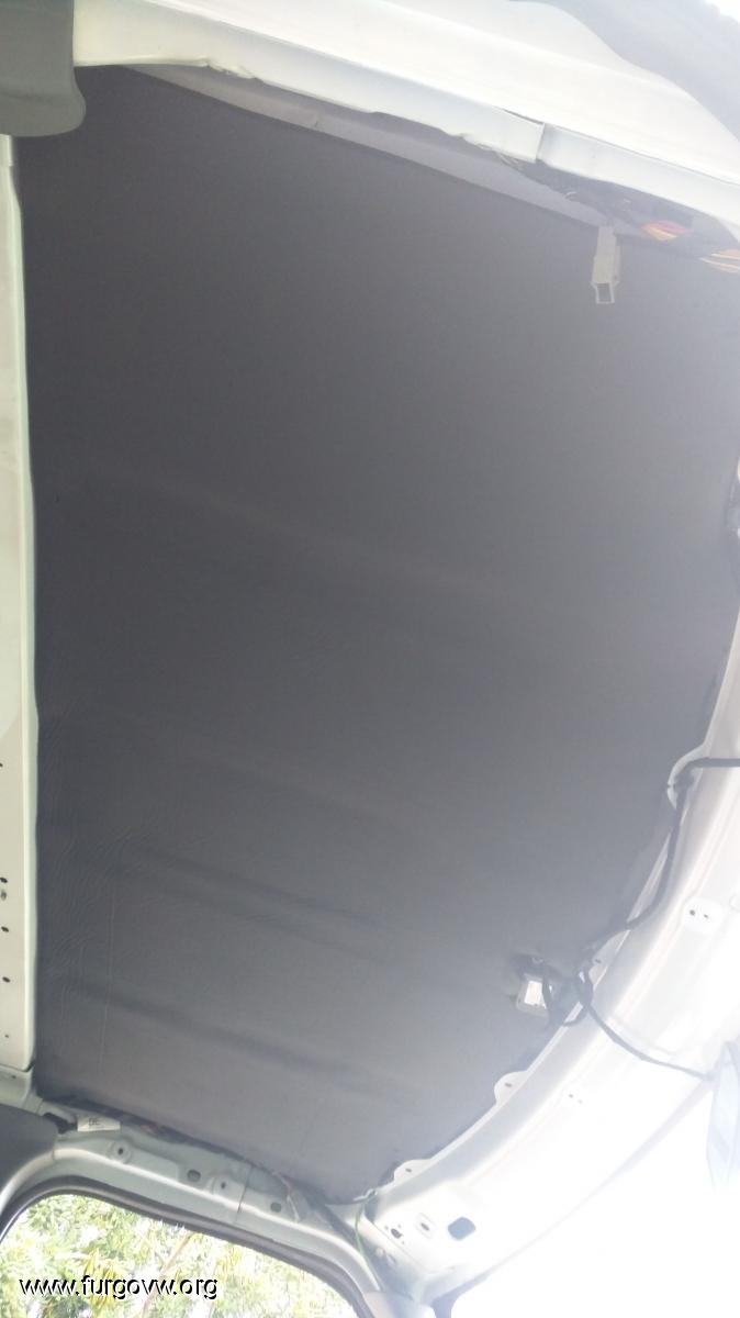

Proceso de aislado techo..

ta

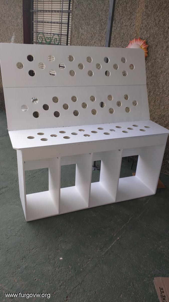

Pedazo armario  .palmas

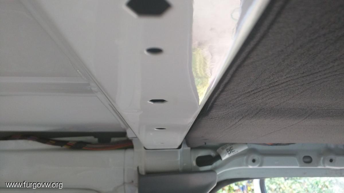

Ahora por debajo de la furgo en los enganches , metes un lápiz y marcas donde tienes que hacer los agujeros al armario , solo se pueden tres ,uno no se ve creo por que va dentro de una viga .
Si vas a homolgar , no te van a dejar poner la plaza detrás del armario porque no hay distancia ,y te la dejan en 4 plazas .
Eso u homologad el mueble girado detrás del conductor y compiloto , y después lo vuelves a mover  :roll:
guilleris
Cita de: ta en Julio 08, 2016, 12:20:54 pm
Jajaja ya lo se tio es enorme.. Se ha quedado en 110 de largo 72 alto y creo que 55-60 de ancho.
En principio quiero ir a la ITV antes de ponerle la placa y tal y pasarla como mixta otro año mas, espero que no me mareen por los asientos de la Custom, intentare ir sin asientos ni el mueble ni nada, con la itv pasada ya el año que viene intento pasarla a turismo o a vivienda.. No se que hacer..

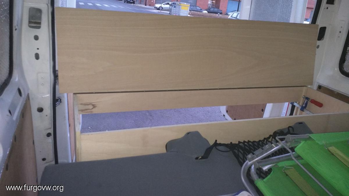

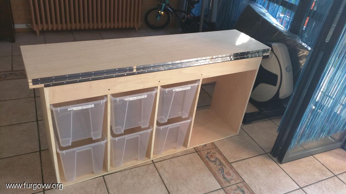

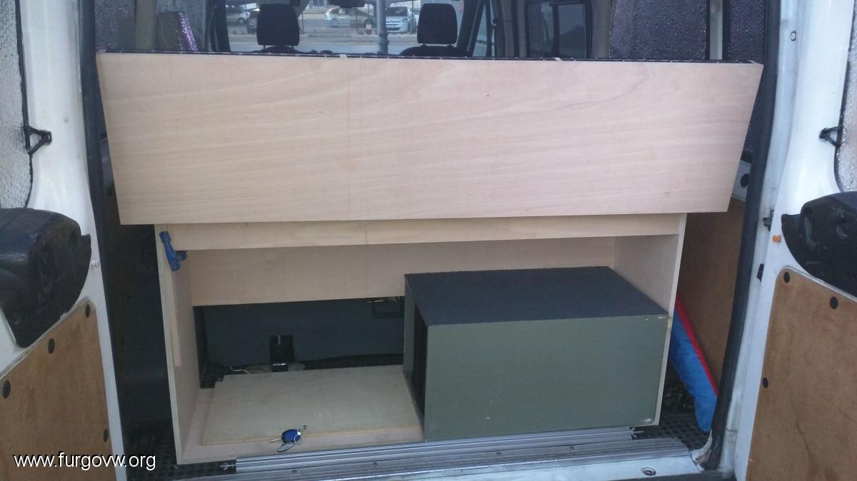

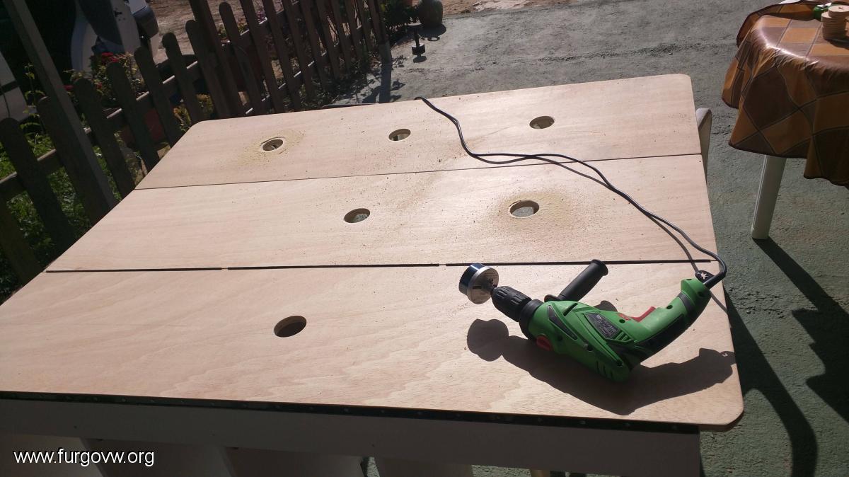

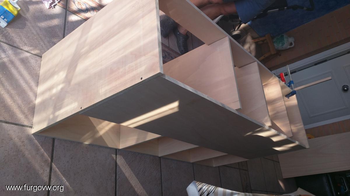

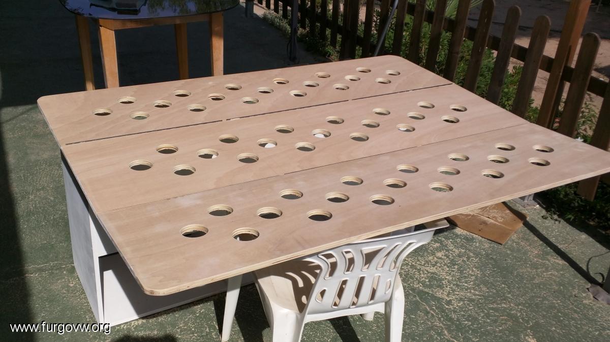

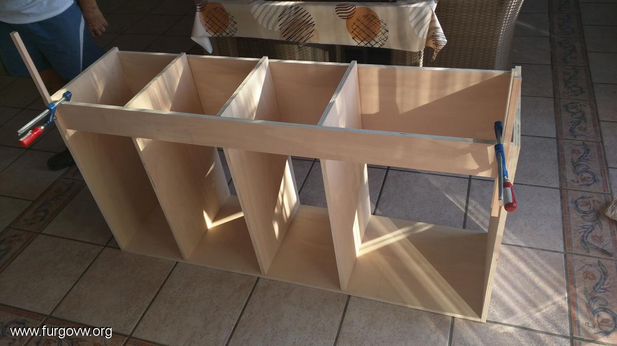

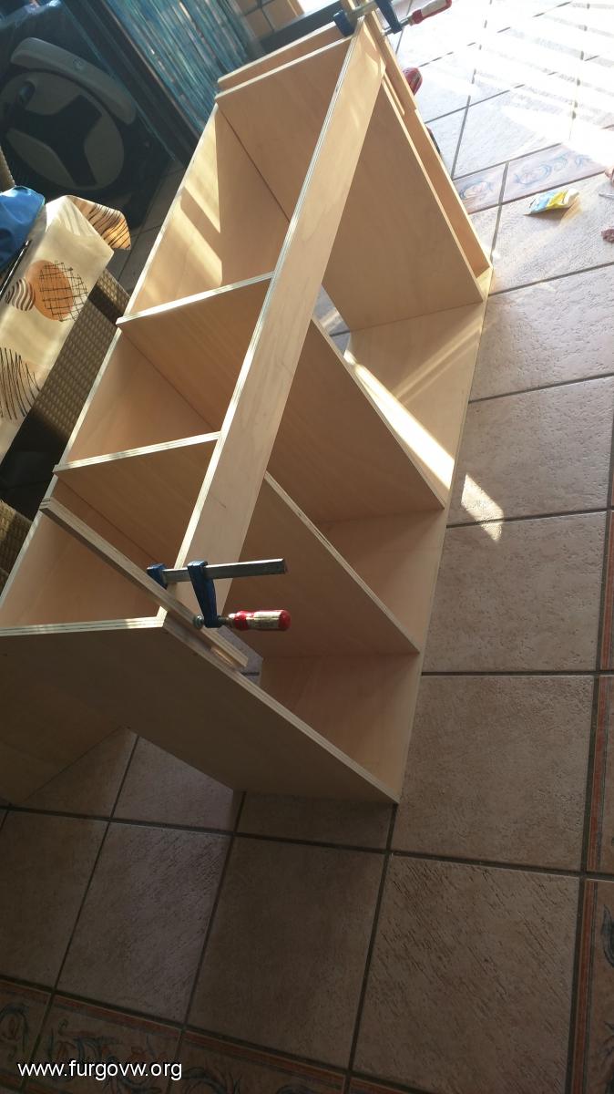

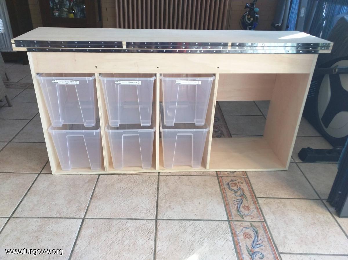

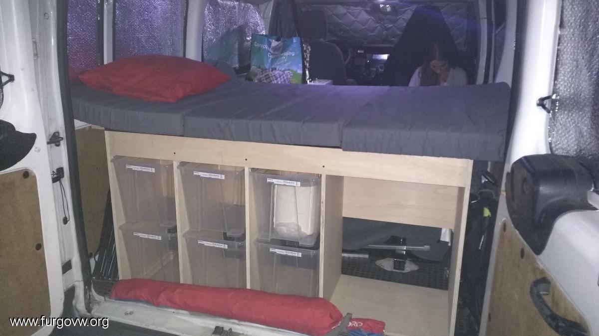

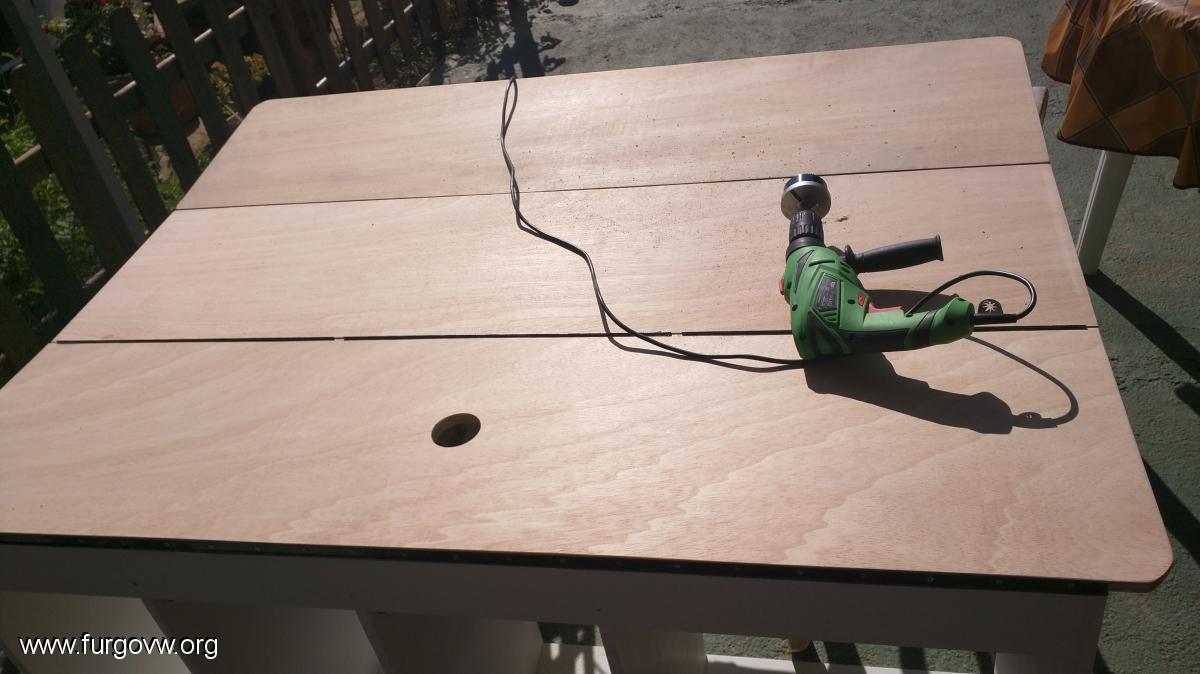

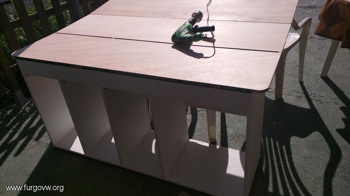

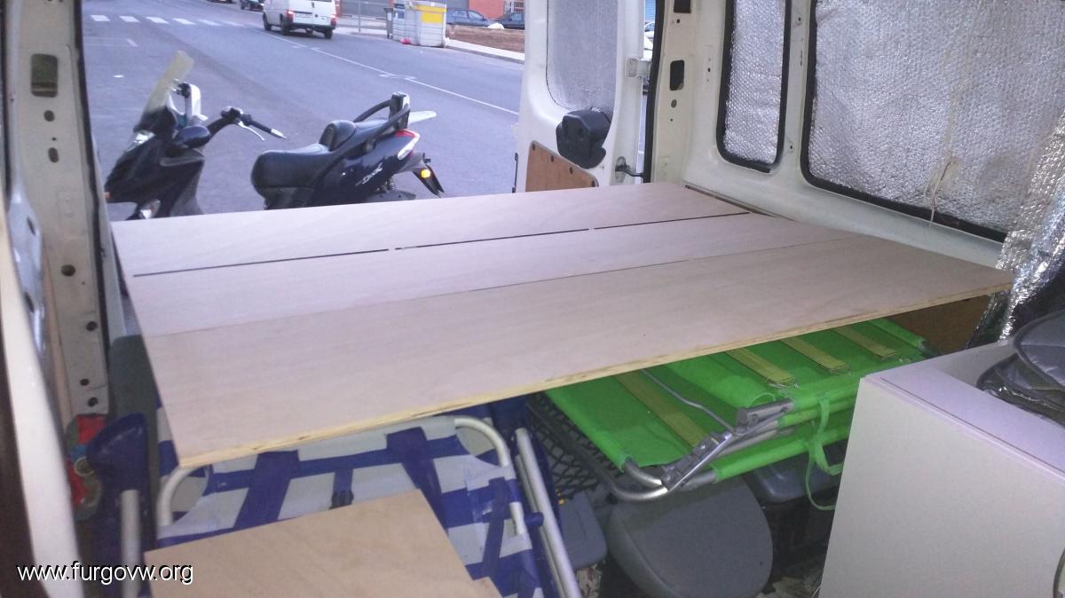

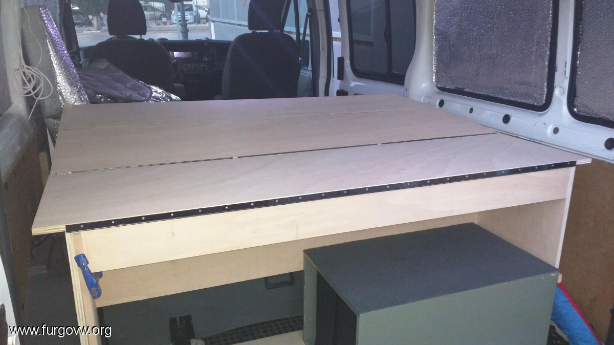

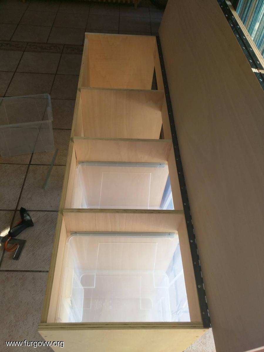

Seguimos con los avances, en este caso he copiado la idea que lleva en su Tourneo el forero Ta y van65
Sin que me dijeran las medidas ni nada .confuso2 .lengua2 me puse al lio.. Al final creo que me he quedado un poco corto de fondo del mueble, lo hice de 38cms y estrecho encuanto a la madera del somier, se queda en 150x114, los colchones que tengo de la Connect eran un poco mas grandes espero que mañana que la voy a probar no se me caiga la cabeza por el hueco ni me vea estrecho.. El mueble me ha quedado super robusto y hasta bonito, lo imprimare y lo pintare con antigravillado y despues una capa de blanco monocapa.
ta
Julio 15, 2016, 01:33:39 am #26 Ultima modificación: Julio 15, 2016, 01:39:19 am por ta
Te ha quedado muy bien.
Dos cosas , una la base la parte de abajo es mas ancha para que haga tope contra el asiento y este separado para que no pegue las jorobas del asiento al plegar .
Si centras el mueble para que quede la misma distancia en los laterales a ver si no te queda mucho hueco .
Yo tambien tengo hueco  :-\, pero como el colchón es duro se queda recto ,
La madera trasera no tenía  que estar más baja para que los tuper se abajo no se vayan hacia delante con los frenazos ?
guilleris
Cita de: ta en Julio 15, 2016, 01:33:39 am
La verdad que tenia miedo por dos cosas, ya lo sabias lo primero por la pasta.. Luego que lo hiciera mal pero con la inestimable ayuda del suegro todo ha quedado genial, salvo los pequeños detalles que nombras y el agobio que me produce al estar acostado, la verdad que iria mejor si estubiera mas ancha la furgo.. Pero ya lo sabia cuando empecé y esta es la idea que coji de ti.
Hice todo con ancho 38cms para no tener que andar montando y desmontando, la cuestion es que el asiento esta sin los soportes, dejado caer todavia y la ansiedad y las prisas han provocado que me pusiera a fabricarlo ya, la verdad es que como los colchones que tenia de la connect son buenos ha encajado todo como un guante.
Tambien podia haber puesto la madera mas baja como dices pero la verdad es que estaba comprando todo a ciegas, puse las dos maderas, la delantera y trasera antes de poner las centrales que tuvimos que recortarlas para que quedaran a ras...
Ahi van unas fotos del viernes.

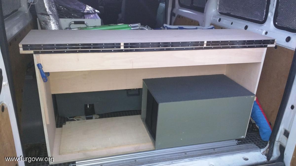

guilleris

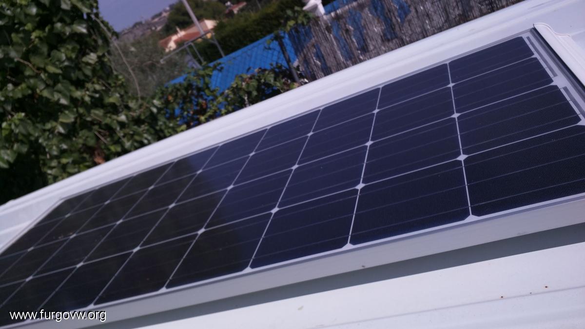

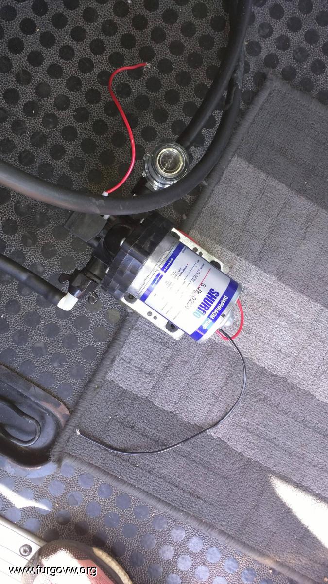

Hola hola!! Que tal ha ido el verano Furgoneteros?
Como sabeis yo me embarque en la camperizacion de una manera un poco pausada y utilizando la furgo diariamente con lo cual no ha sido lo mas profesional del mundo..
Las novedades han sido como vereis en fotos, instalacion de la placa solar, instalacion de la bateria, caja de fusibles, controlador placa solar, voltimetro digital, cableado al techo y instalacion toma de mechero 12V y luces LED, inversor 1500Watt de Solartronics con 2 salidas y usb, nevera Frigosolar con motor Secop 12v sobre la base de una frigelux de 70L, soporte TV y TV led LG de 24", bomba de agua ShurFlo de 7L, fregadero Boholmen de Ikea de 47x30cm, grifo Nerea de LM extraible con ducha para poder usarlo fuera de la furgo por la ventana, ademas cambie los colchones por 3 de cuna de Ikea de 40€ ud. y creo que me gustaban mas los antiguos. Tambien pinté el mueble trasero de color blanco para que fuera mas en concordancia con el otro mueble y el color blanco de la furgo.
Aqui me teneis enseñando a conducir a mi futuro autopilot.
Ahi van unas fotillos del proceso y tal..
ta
Ya ha cogido forma  .palmas
La verdad es que es un mueble cama fácil  de sacar y poner , y sin tocar nada de la furgo.
A una vivaro le hice uno parecido.
