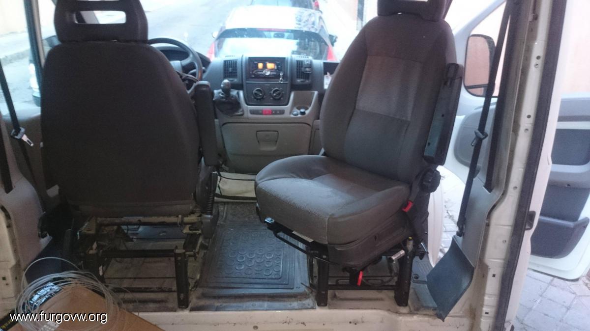

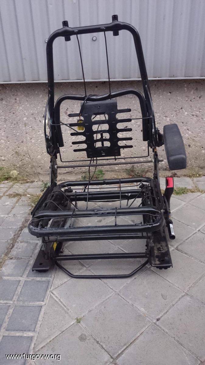

En estas tres semanas desaparecido del foro he podido avanzar despacio pero sin pausa. Ya tengo listo el asiento y mañana lo recojo del tapicero, siguiendo los hilos de draguan de Antonio VLC ha sido bastante facil cambiar el reposabrazos y el anclaje del cinturón...gracias Cmotion por decirme donde buscar ;). Por si le sirve a alguien, aqui os dejo los enlaces
Cambio de reposabrazos http://www.furgovw.org/index.php?topic=247463.msg2728605#msg2728605
Cambio de anclaje cituron de seguridad http://www.furgovw.org/index.php?topic=267087.270

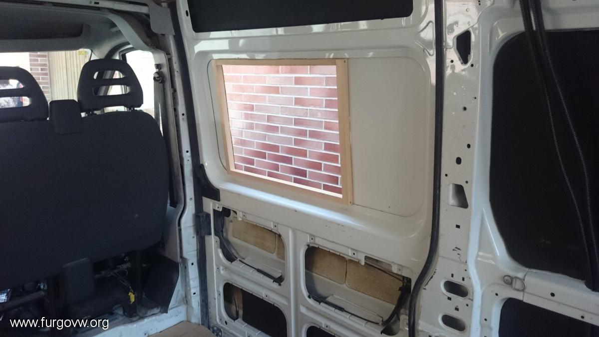

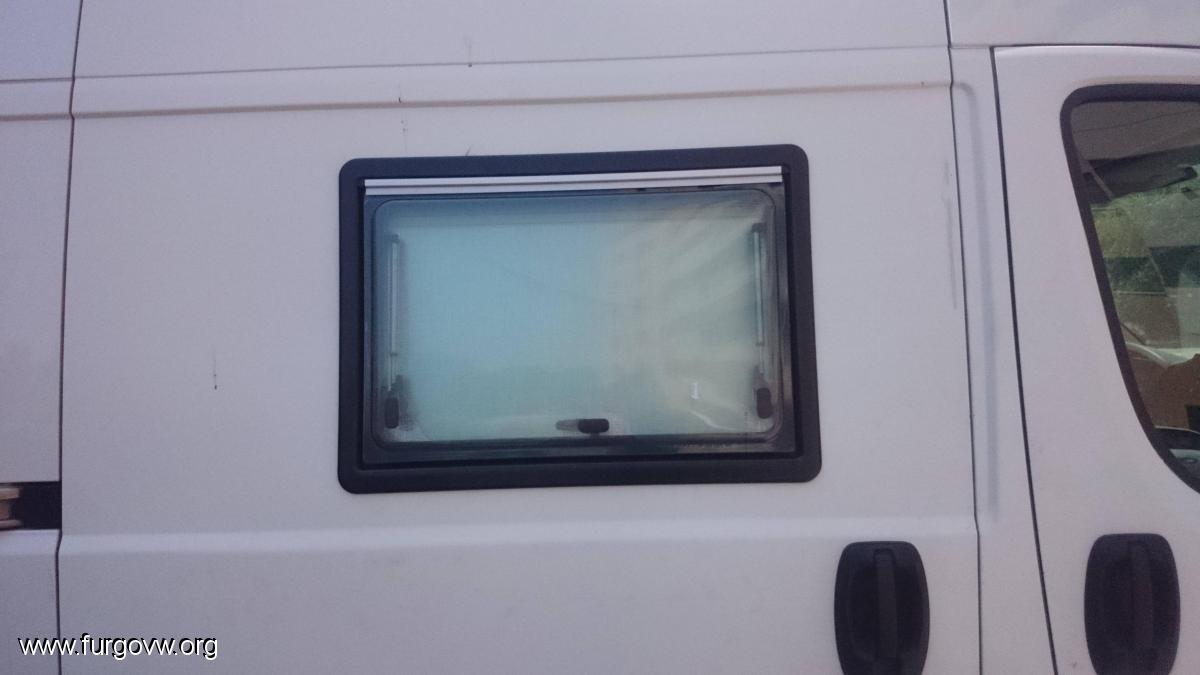

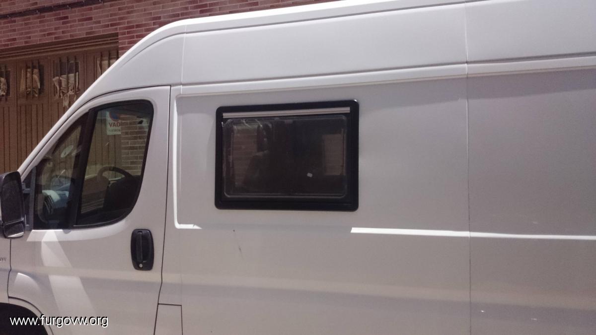

Aquí las dos ventanas Seintz S4 de 700x500, si tuviese que volver a elegir pediría el modelo S7 y un pelin mas grandes, aun así, me gusta como quedan. La instalación no tiene mas misterio que medir bien y cortar con cuidado. Se atornillan desde dentro con el marco, mucho mejor que las claraboyas Fiamma que monté, que se anclan sobre el marco de madera.

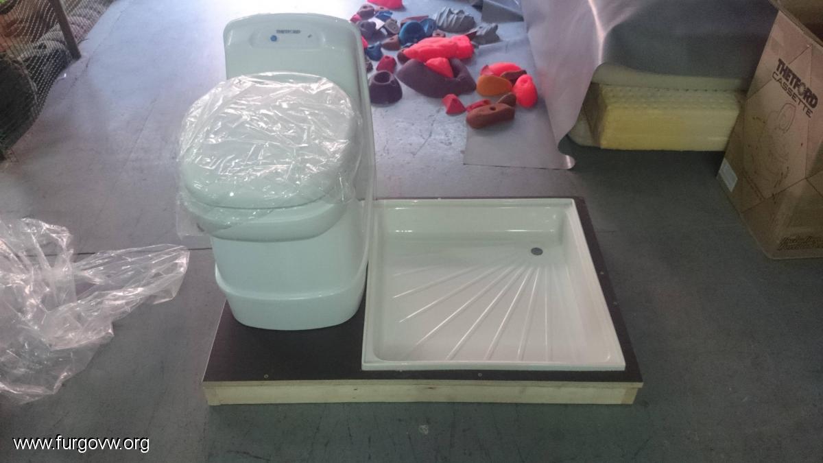

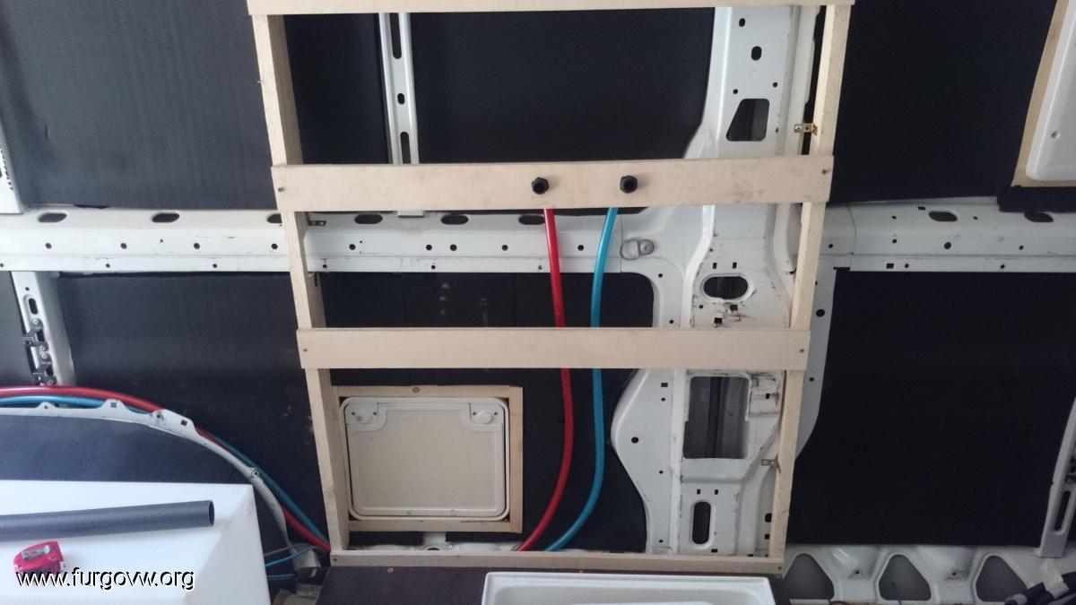

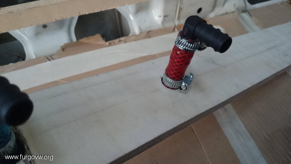

Tengo mas o menos lista la zona del baño y la instalación del agua, aunque todavía me falta hacer el agujero del desagüe, presentar las paredes y terminar de tirar el cable para un enchufe y una luz en el baño e instalar la bomba de agua y la bocana de llenado. La bomba ira atornillada al mueble que cubre el deposito.
Una vez que tenga todo el baño listo creo que voy a probar a impermeabilizarlo sellando las juntas con sikaflex y después una capa de vinilo liquido en spray en paredes y techo, que es bastante fácil de aplicar, tiene buena durabilidad y deja una película uniforme y sin ningún tipo de filtracion. De hecho me estoy planteando usarlo para pintar la furgo por fuera.

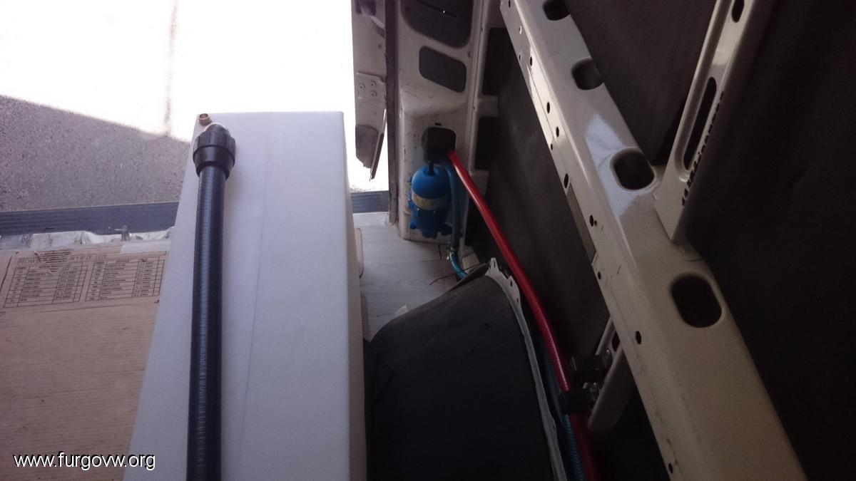

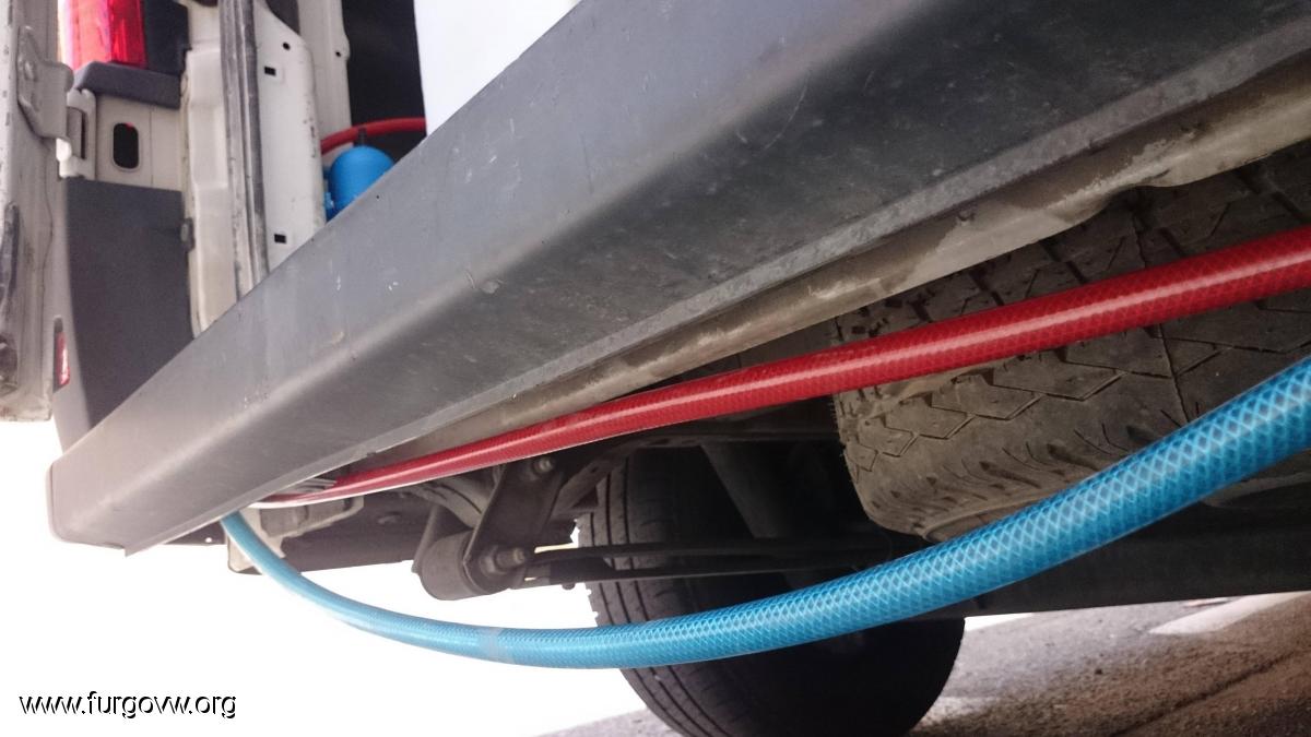

Al final he optado por llevar las tuberías por fuera, usaré una protección tipo piel de serpiente para evitar los cortes y armaflex para la temperatura.

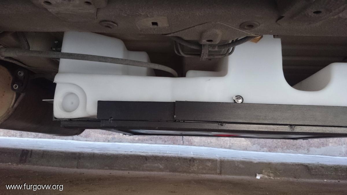

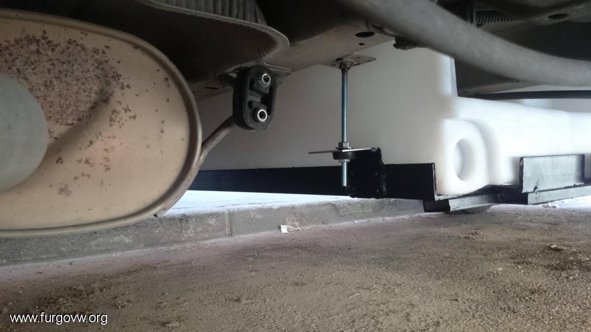

Deposito de grises también puesto y esperando a recibir la electroválvula para dejarlo listo

Como vas a "Pillar" las mangueras en los bajo? pletinas?

Al final adpataste el asiento?? yo no tengo ni idea de como hacerlo, ni tengo el material para hacerlo... radiales, soldadora... sabes donde puedo conseguir uno de copiloto? o de alguien que me pueda adaptar el de piloto???'
Gracias frontera, mas me vale,que me he jugado las vacaciones a tenerla lista antes del 15 de julio...si no homologada, por lo menos habitable
Con unas bridas metálicas que tengo por el curro, abrazan el tubo y se atornillan a la viga de abajo.
gracias, y muy buen trabajo
Si, no fue tan difícil, pero es verdad que tienes que saber manejar radial y soldador. Un asiento de copiloto ya listo, o tienes suerte y pillas uno de alguna ambulancia o similar de por aquí o te toca buscar en desguaces de países donde conduzcan por la izquierda.

Si, va montado un alargador, una T y sobre ella la electroválvula y una llave normal por si falla.

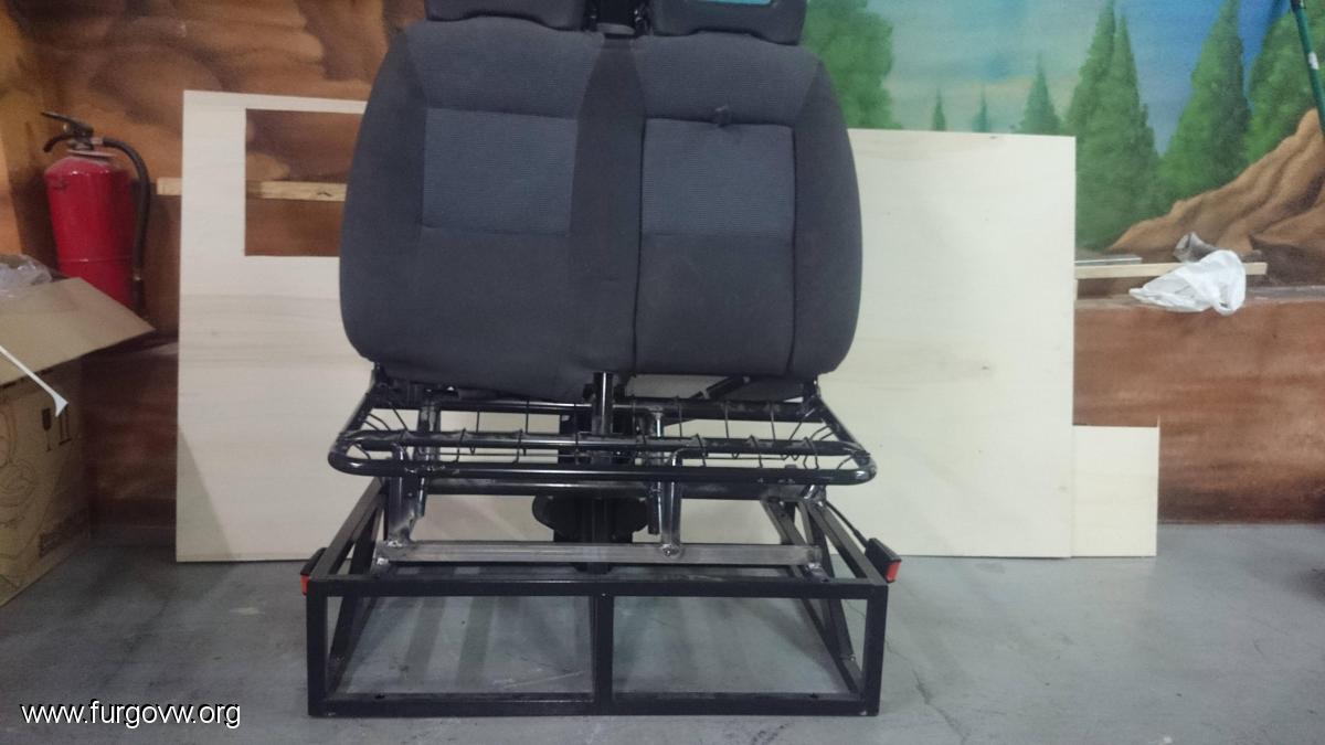

Ayer tuve tarde de radial y soldadura y, con la ayuda de Coletas Tas, deje medio apañada la estructura de los asientos traseros y puesta la base giratoria del asiento de acompañante. Pensaba que tenía hierro suficiente para hacer la estructura que tiene que darle la altura al conjunto, pero gastamos los retales en hacer unos volúmenes para el roco, así que tengo que ir de compras para terminarlo.

 :o :o no vas a modificar el asiento para que la banqueta sea abatible?? veo que ya lo has soldado, o eso parece en la foto....
como piensas acceder al hueco bajo el fasp? por los laterales mediante puertas?
