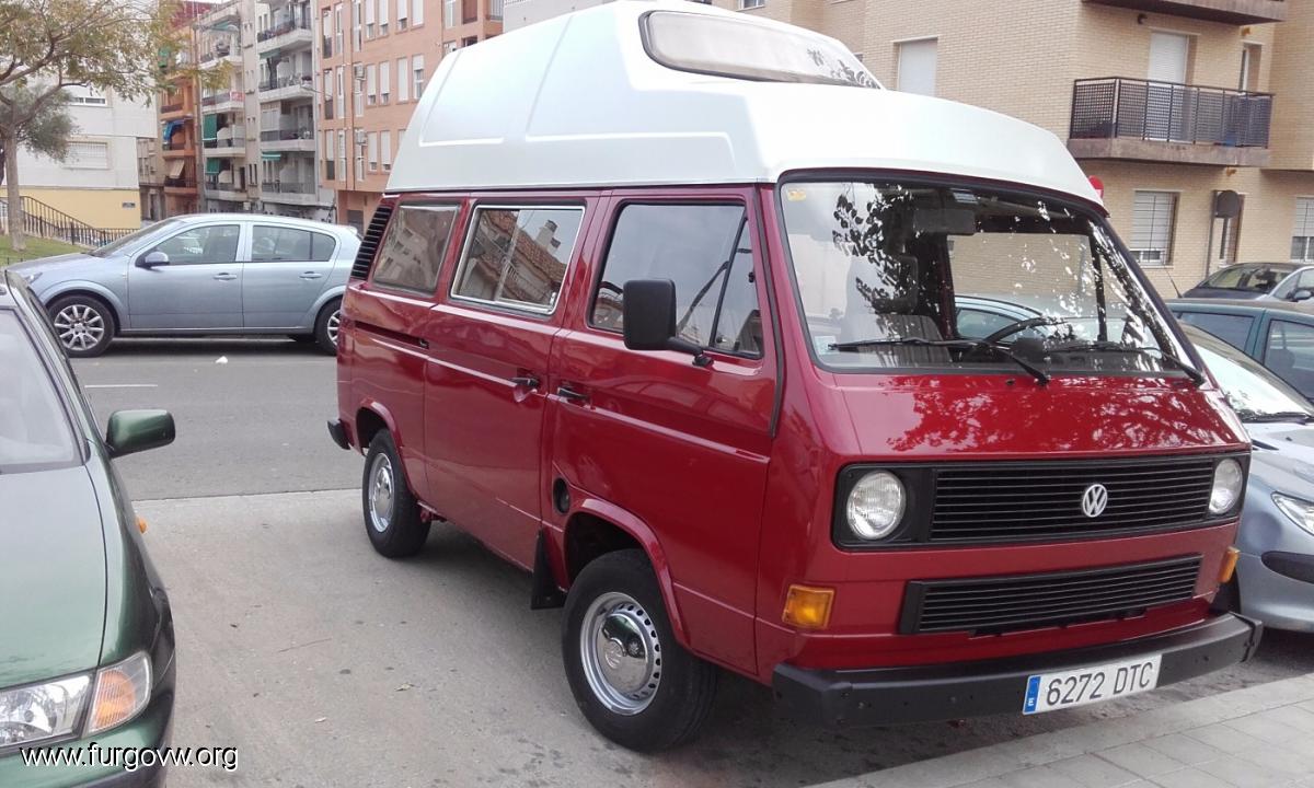

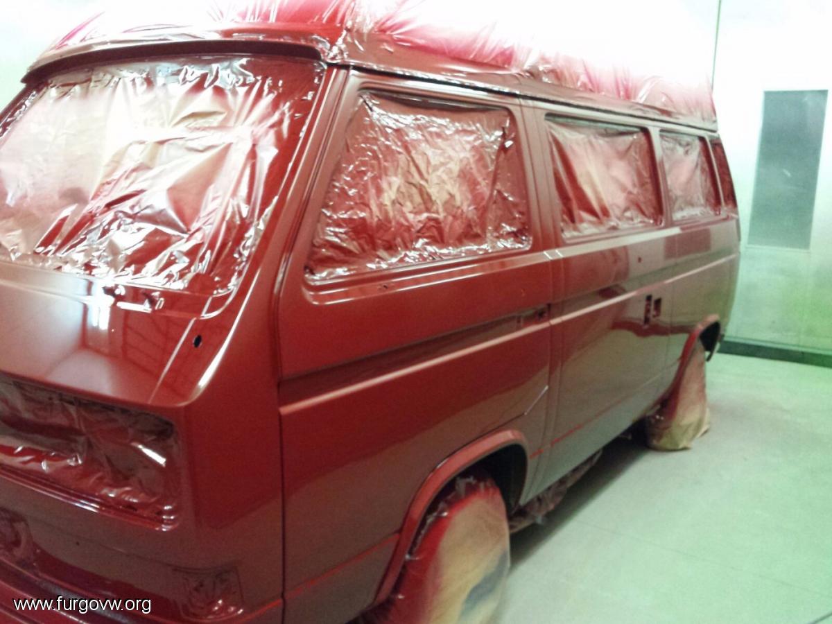

SANGRONES74
Yo la mia la metieron en una cabina para camiones, porque no entraba en una normal
Y asi ha kedado
Si quieres sentir te vuelvo a tocar, y si quieres llorar te hago reir....

Cita de: SANGRONES74 en Mayo 09, 2016, 00:04:55 am
Y asi ha kedado
Es la melliza de la mia. Te ha quedado superguapa. En Besalú está semana santa estube con tú gemela  ;)
