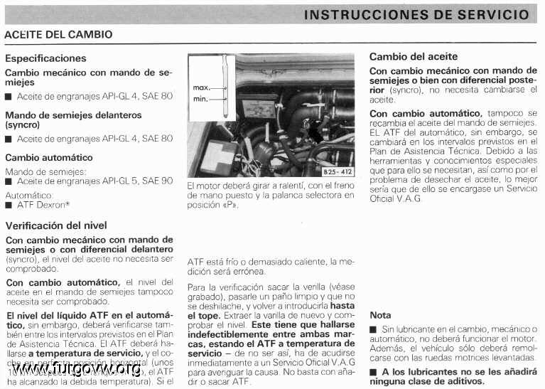

Yo en la mía con cambio automático, el nivel ha de mirarse en caliente, y ha de estar entre los dos circulitos, para comprobar el nivel has de hacer lo que indica el manual::
  • Aceite del cambio:
    • Automático: ATF Dexron©
  • Verificación del nivel:
    • Deberá hacerse a temperatura de servicio, y el coche en perfecta posición horizontal (unos 10km después del arranque en frío, el ATF ha alcanzado la debida temperatura)
    • El motor deberá de girar al ralentí, con el freno de mano puesto y la palanca en P
    • Para la verificación, sacar la varilla, limpiar y volver a introducir hasta el tope, extraer de nuevo y el nivel debe hallarse entre el mínimo y máximo a temperatura de servicio
    • Si no está en el nivel, acudir a un Servicio Oficial V.A.G para averiguar la causa. No basta con añadir o quitar aceite

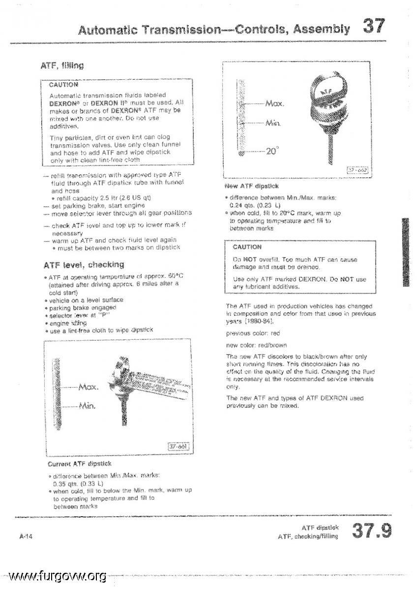

A mí personalmente el mecánico me recomendó ATF Dexron II, y me dijo que lo verificase con la furgo al ralentí y tras 10 minutos circulando.
Esto es lo que pone el manual:
Respecto a las marcas que indicas la tuya al igual que la mía lleva la varilla nueva (New ATF Dispstick) , la rugosa del extremo es la que indica el nivel en frío (has de llenar hasta ahí con la furgo en frío y nivelada), y tras circular unos 10 km, verificar que el nivel esté entre los dos circulos (y poner o quitar en caso necesario)
Lo indica en el Haynes:
