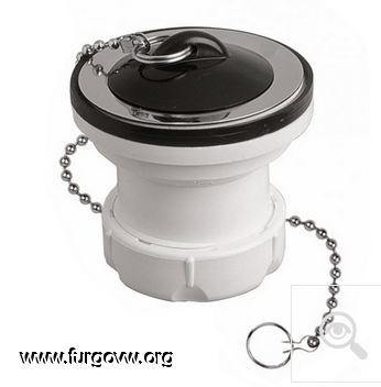

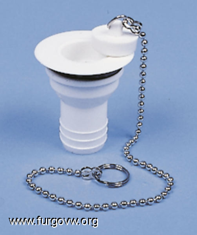

Os cuento tengo una Fiat Ducato, y lo que noto es un problema con los desagües es la poca cantidad que traga, le hice unos aireadores al deposito de aguas grises, pero ni así noto la diferencia, indicar que los desagües son estos de la foto de lulu, noto un poco corto la salida pero son los que están a la venta, también deciros que ambos tienen sifón para evitar los malos olores. He probado a tener el deposito vació para ver si tragan mejor, pero no veo esa mejora. No se si sera esto normal pues no he tenido nunca un vehículo de estas características, ni he podido comprobar con otra similar.

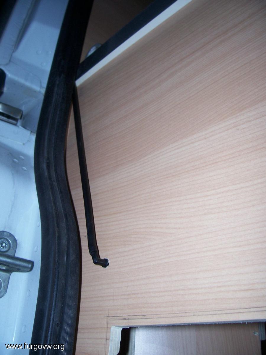

También le puse una salida para el aire unos pocos cm por debajo del desague (miraré a ver si tengo fotos de ello). En su dia si que noté mejoría con esta maniobra pero no es suficiente.

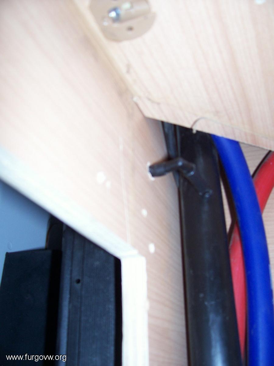

Pues si que tengo fotos.
Lo hice con tubos para riego hidropónico (los venden en Leroy Merlin y similares). Venden tubitos de unos 15cm de largo y codos de 90º.
Le hice un agujero desde el armario que hay debajo del fregadero, que es por donde baja el tubo. Foto desde el interior del mueble:
De ahí sale a la parte exterior del mueble y sube junto a la puerta corredera hasta quedar unos cm por encima del fregadero:

El desagüe que has puesto de lulu, bajo mi punto de vista no deja acelerar la salida del agua, justo lo que hace es relentizarla, el codo de 90º tiene  bastante perdida de carga por su cambio de dirección, también las tuberías  esas  flexibles  son bastantes lentas por el rozamiento  del agua... mejor  que la superficie  interior sea lo mas lisa posible y ya si le mentes algún  estrechamiento, la presencia de una válvula, etc. ya te mueres de la pena ...
Yo personalmente metería  un desagüe recto  si puedes permitírtelo

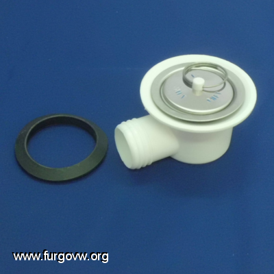

Creo que este es el que voy ha poner en plan recto para no tener obstaculización del agua.

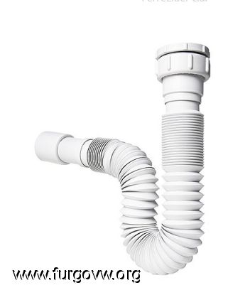

Nada al final solucionado, he utilizado la chapita que tenia de el fregadero y de la pila del baño la de lulu, y la parte de abajo utilizo unas valvulas de desagüe de bidet de las de fontaneria, a la vez he colocado unos sifones corrugados para tubo de 32, y mejor que en casa, ahora esto es tragar que no da abasto el grifo de salida..las valvulas acoplan muy bien la parte inferior con la goma que llevan..
ANDREUVI
Este es el sifón corrugado el cual va conectado al tubo de 32 y al deposito de aguas grises, ahora si que esto funciona..
