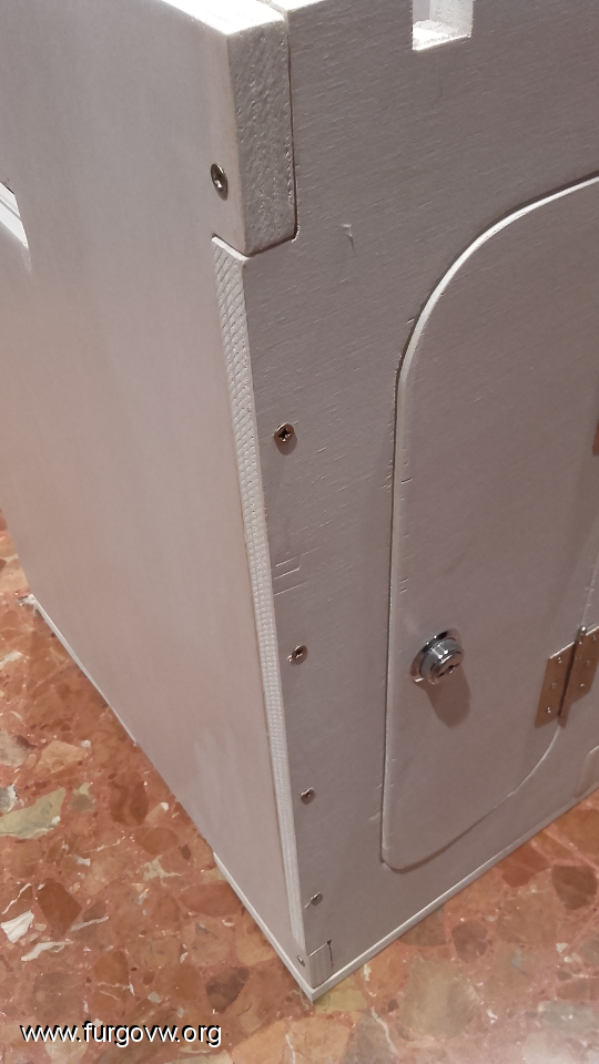

Que ensamblaje de muebles más clavado! Buen sistema!
