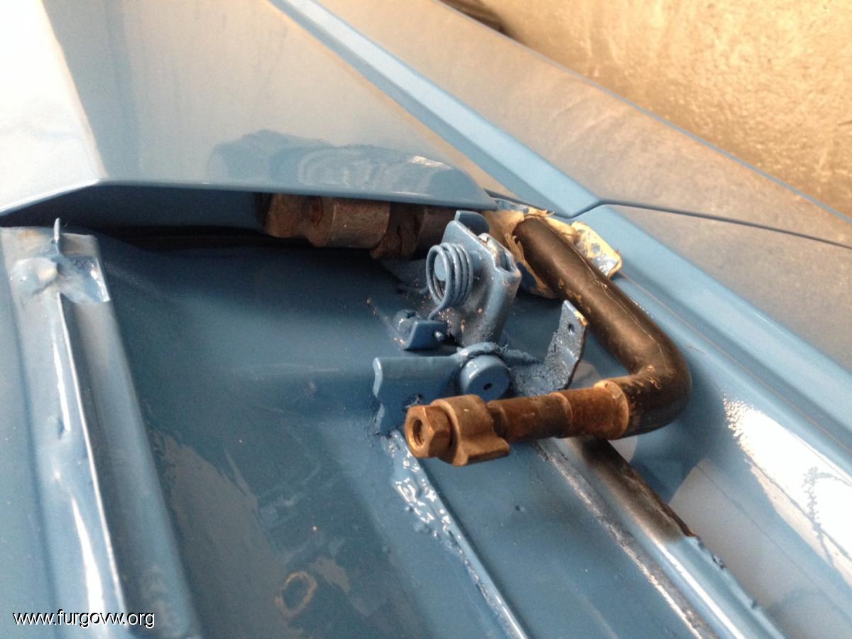

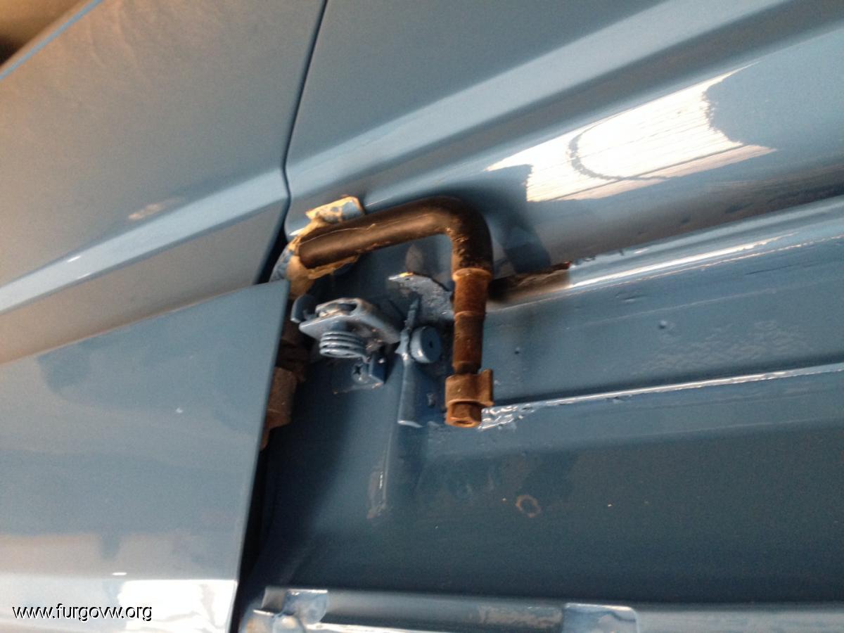

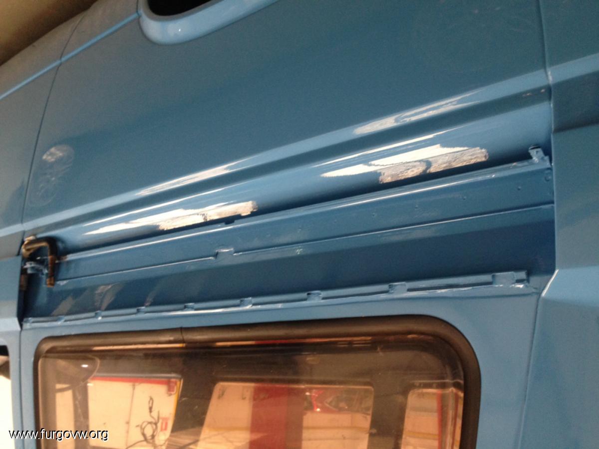

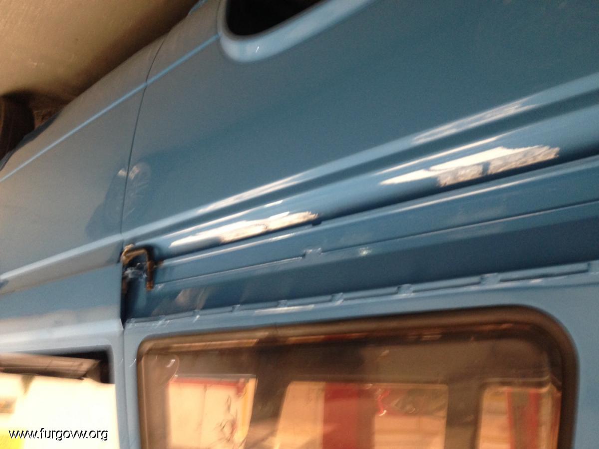

Tengo un problema desmonte la puerta lateral de la furgo y ahora no se montarla :'(
El problema es el siguente no se las piezas que me faltan de estas fotos

La pieza que me falta podria ser esta? Me falta alguna mas?

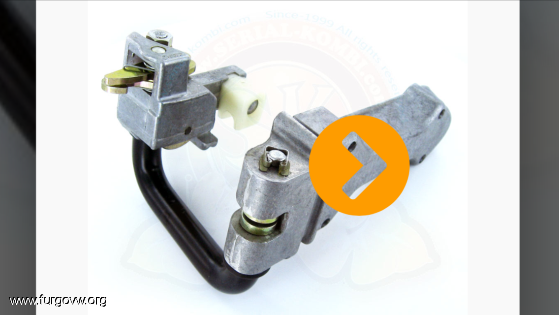

Te faltan los dos rodamientos y la rueda que corre por el carril inferior, y sobretodo la guia por donde corren los rodamientos. Mira el video 1
Esa guia creo que va soldada a la carroceria.  :roll:

Creo q es el modelo anterior. Lo q no se es cuantas piezas me faltan.

Mi soporte de la puerta es como este. Sabéis dónde puedo conseguir el croquis del Despiece para ver q piezas me faltan.

Creo que es el segundo dibujo, a ver si la recompones  ;D

Muchísimas gracias!!!! Eso es justo lo q necesito! Te debo una mu grande!!!!
