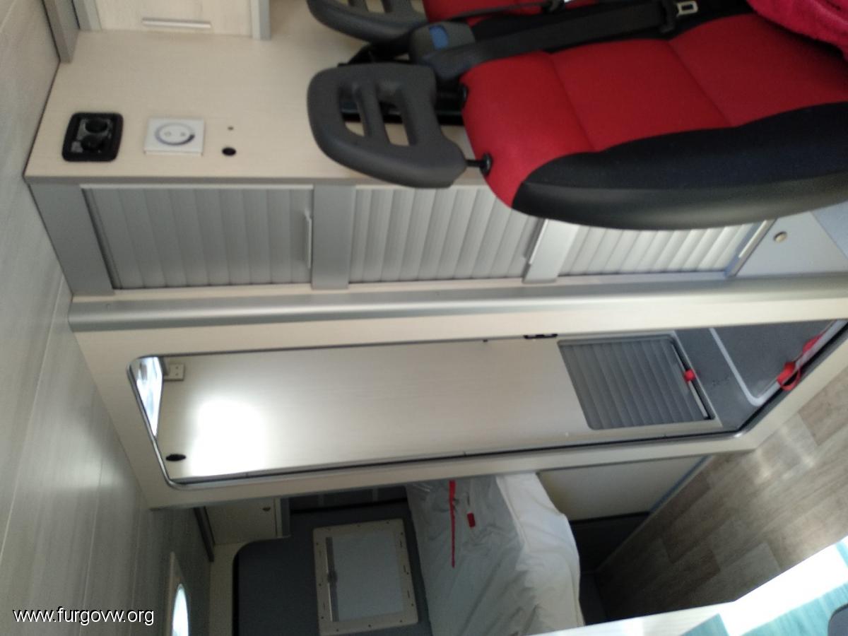

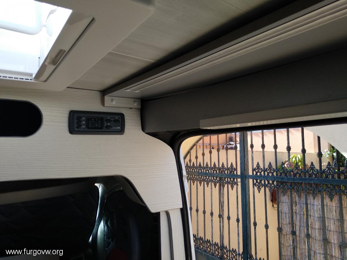

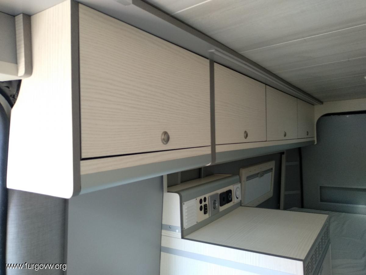

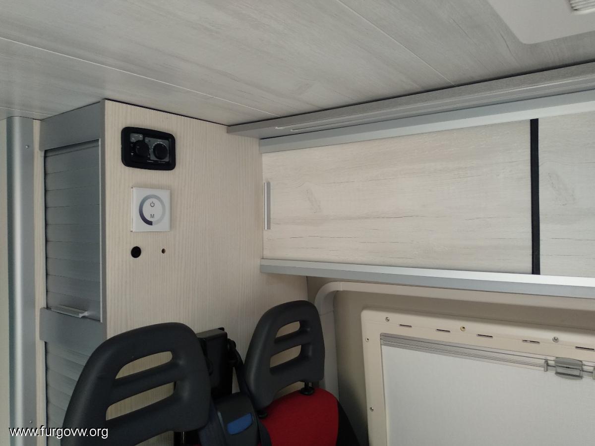

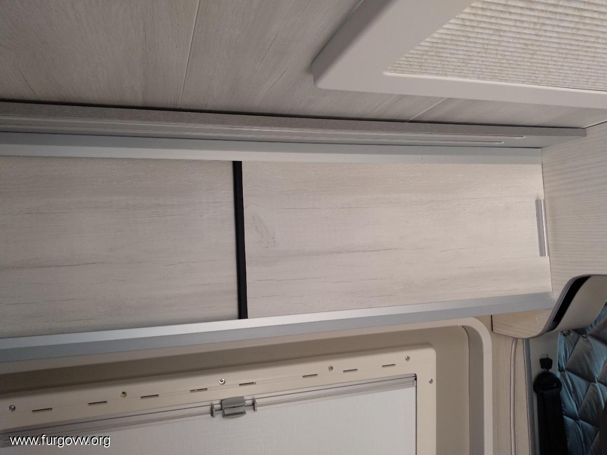

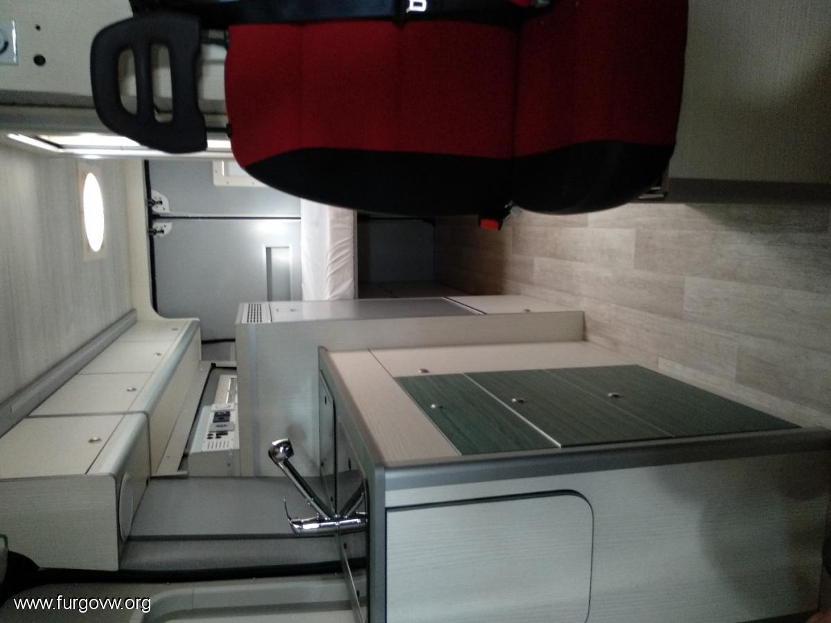

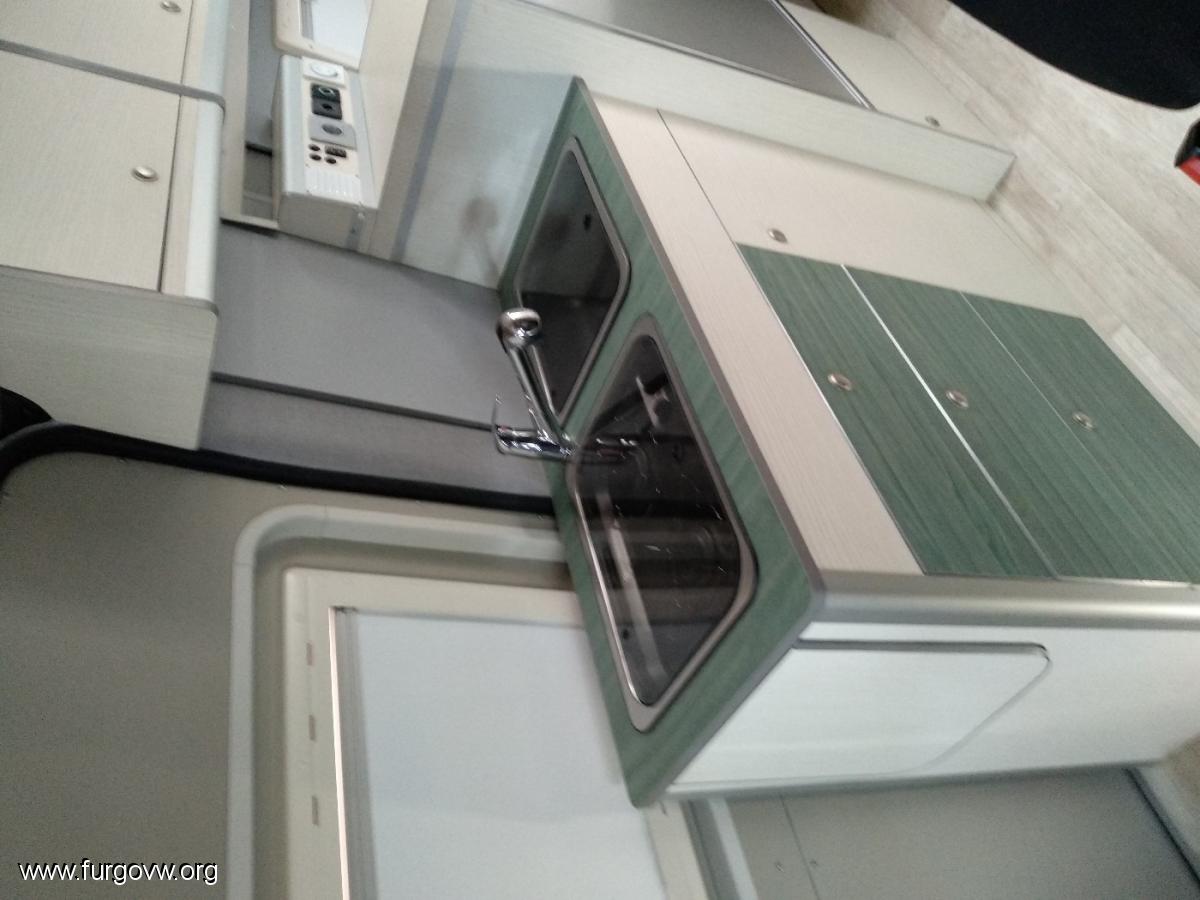

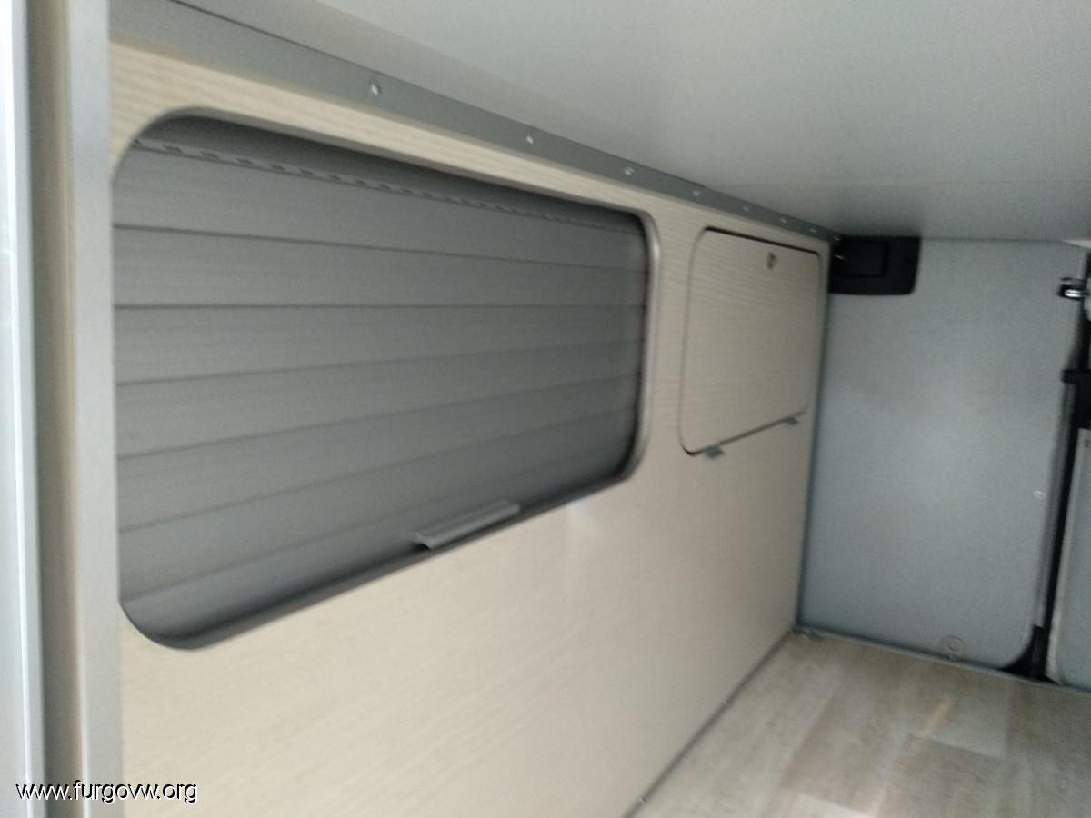

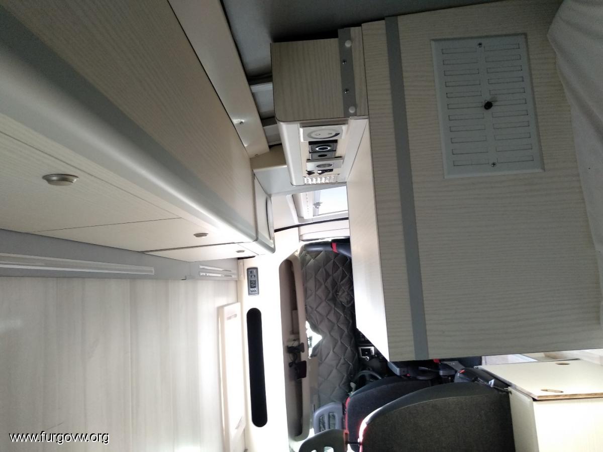

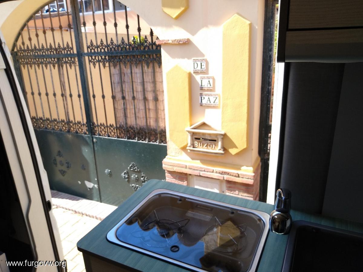

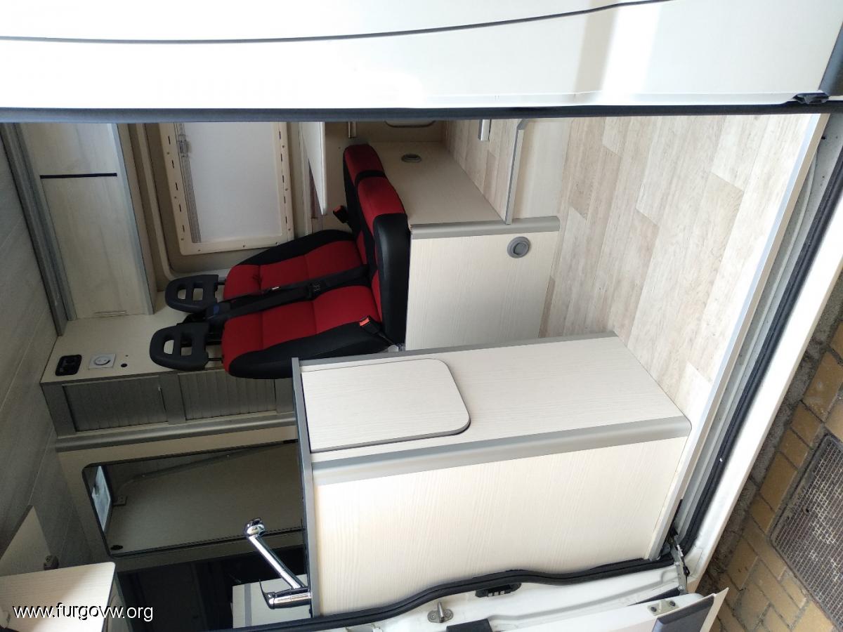

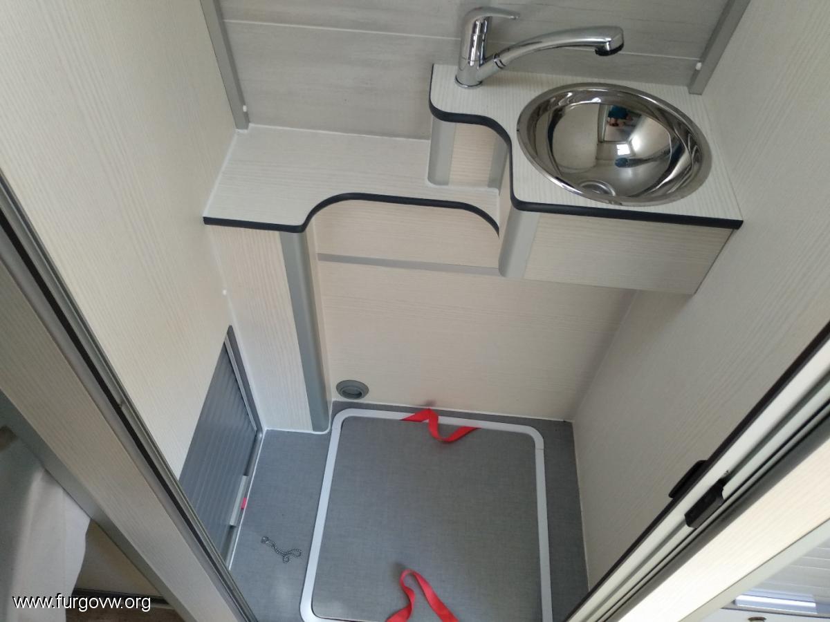

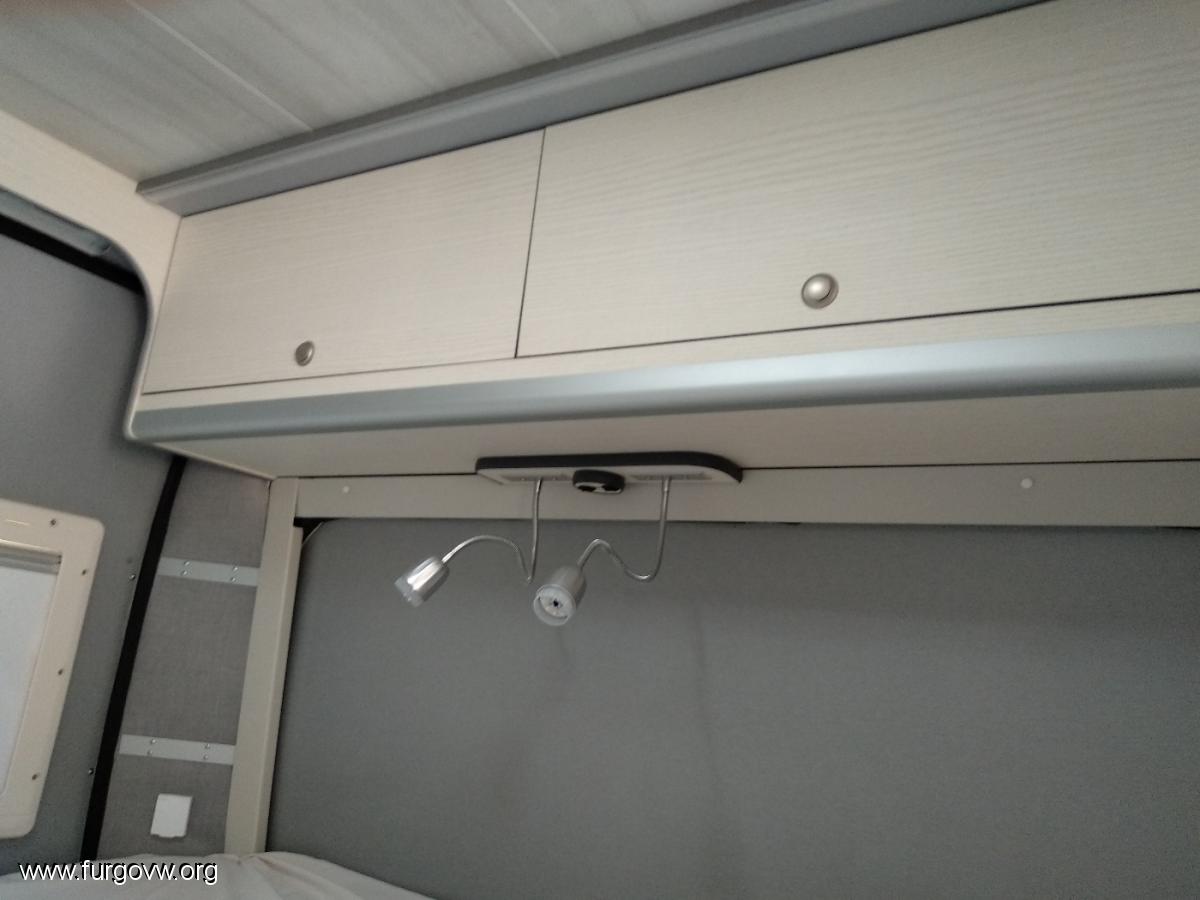

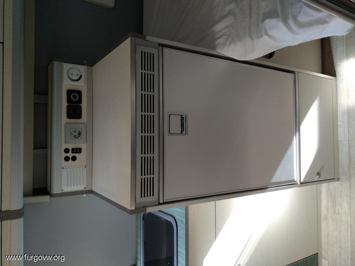

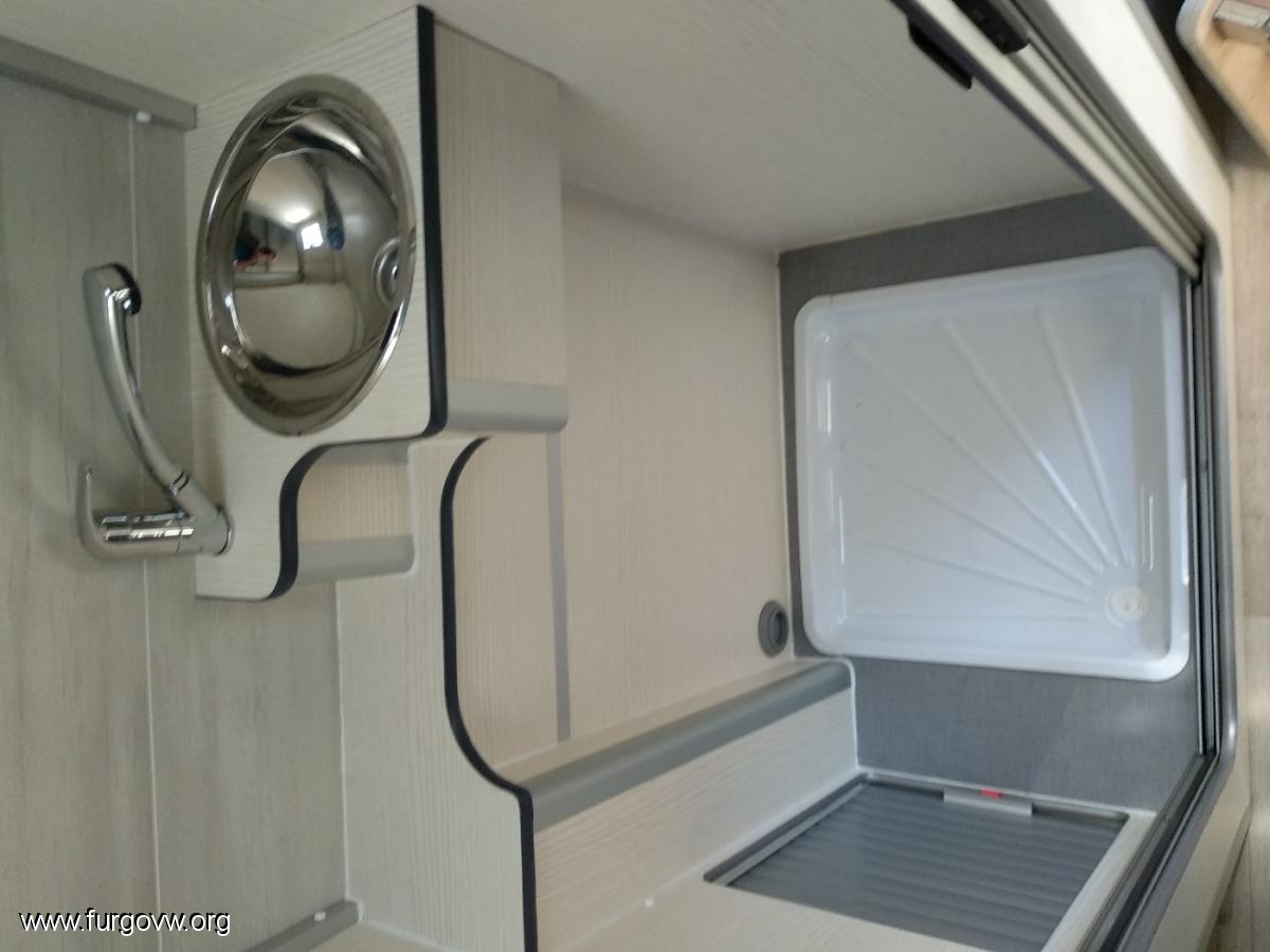

Ya tengo la furgo lista a falta de algún detalle y de mandar los papeles al ingeniero, todo casi a punto.
Os mando unas fotos de como ha quedado

Te a quedado muy chula.
