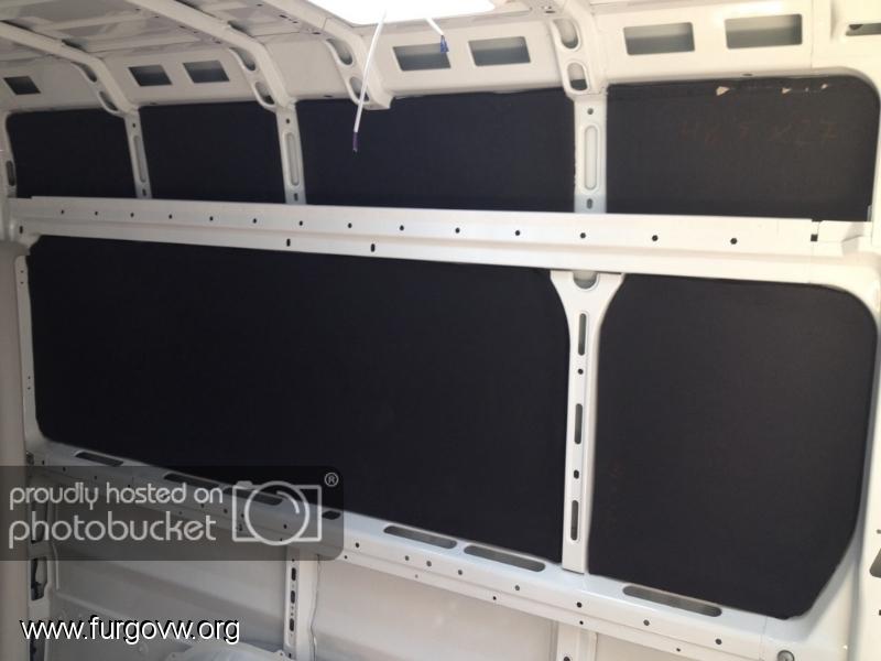

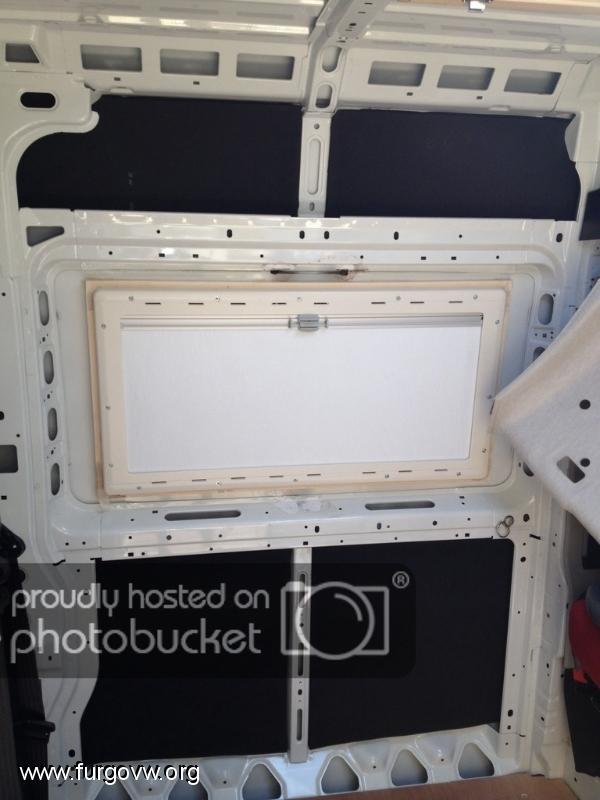

Hoy hemos tenido fiesta local y nos ha dado tiempo a ir aislando los laterales de la furgo  .palmas
