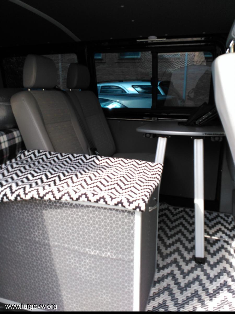

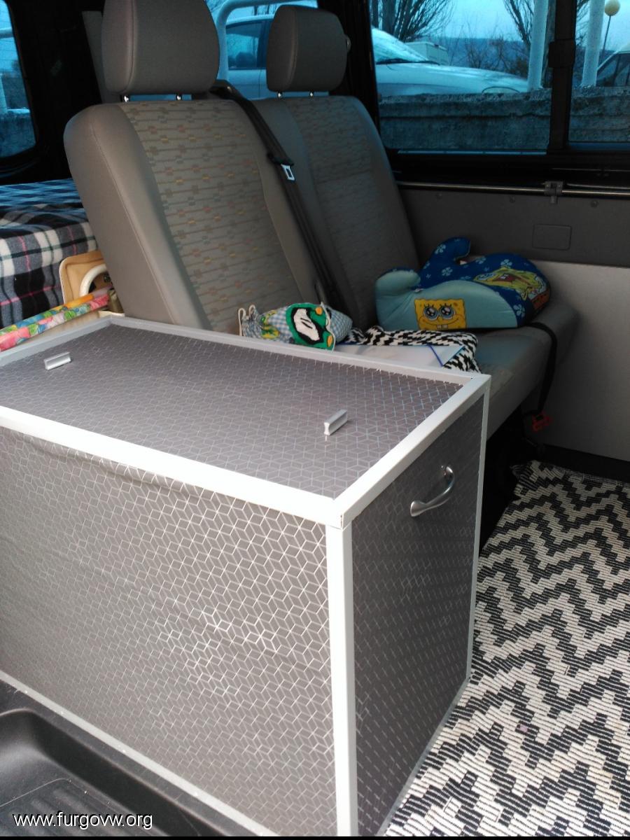

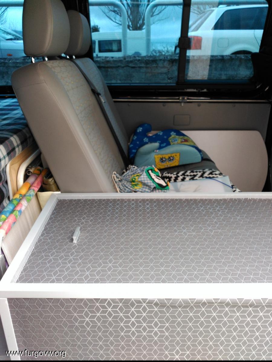

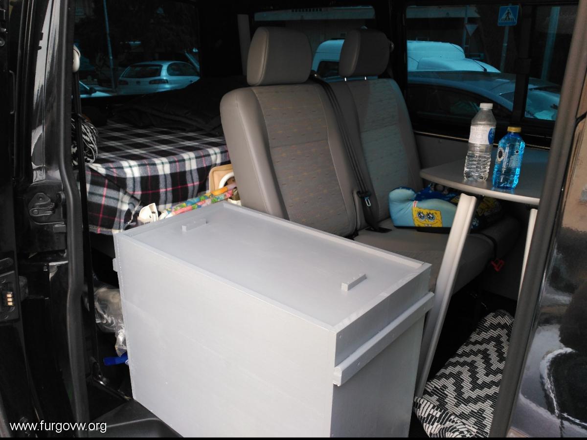

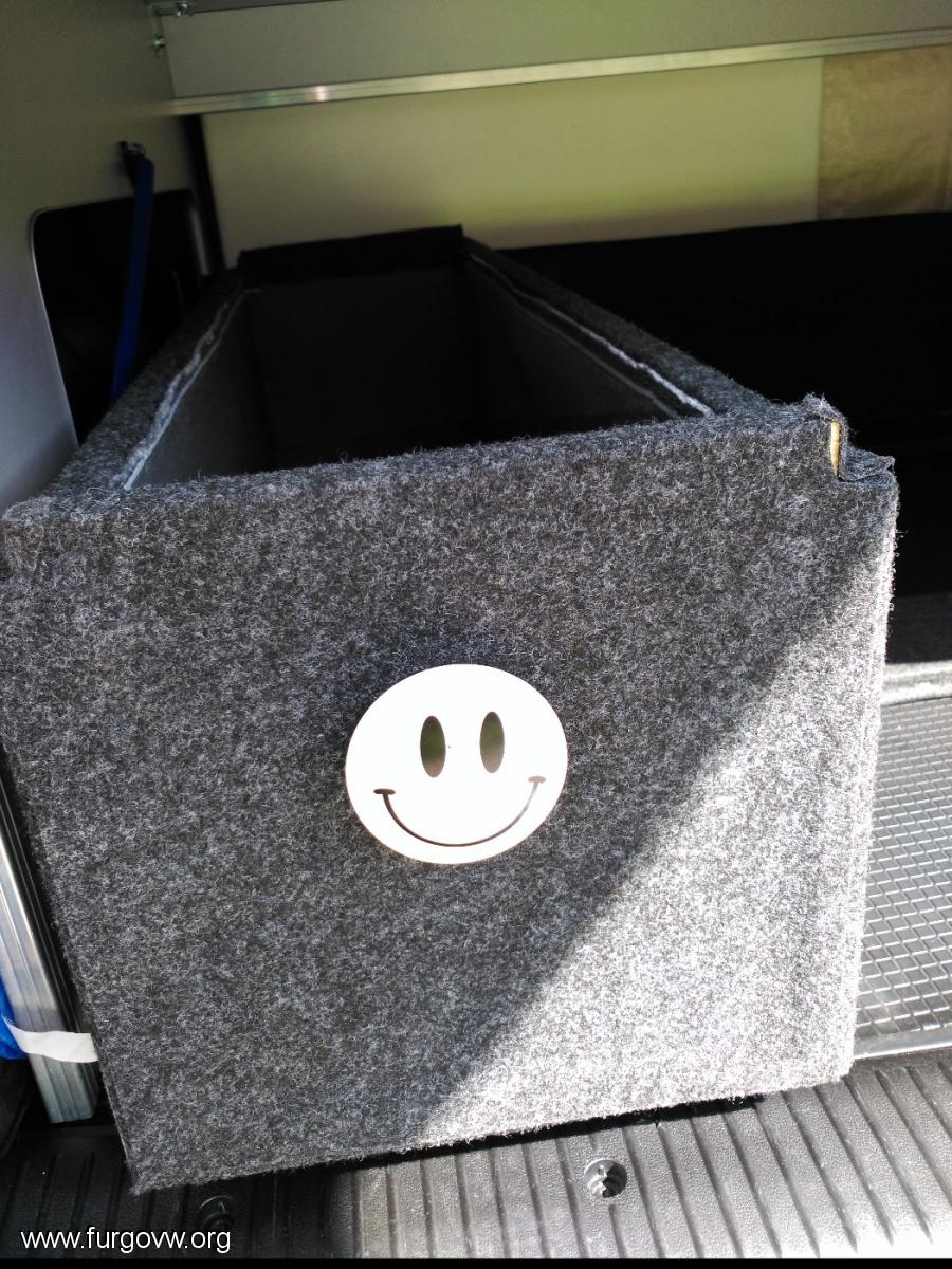

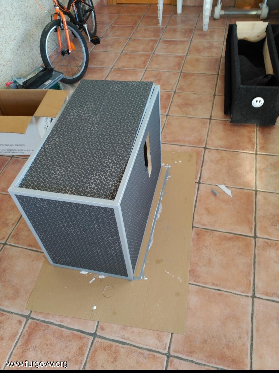

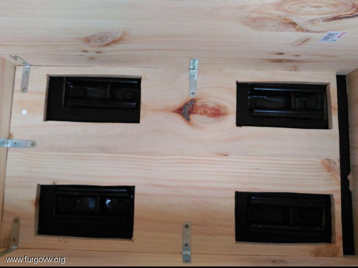

Primero,  cofre para llevar cosillas, que aademas sirve de apoyo a la cama (solo llevo 4 plazas, para salir por ahi)
despues de muchas vueltas le he anclado a los mismos enganches del asiento, con unas maderas y unas U con rosca,
de los anclajes no tengo foto.... ya pondré..
al final pintado no quedaba muy bien... le he empapelado y mejorado un poquillo
y asi queda colocado

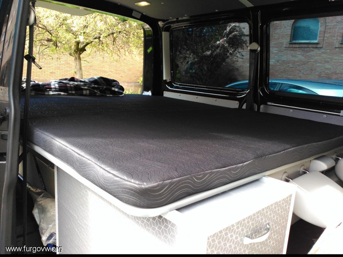

con la cama extendida

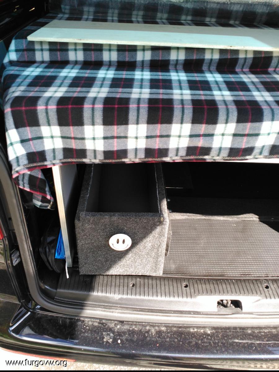

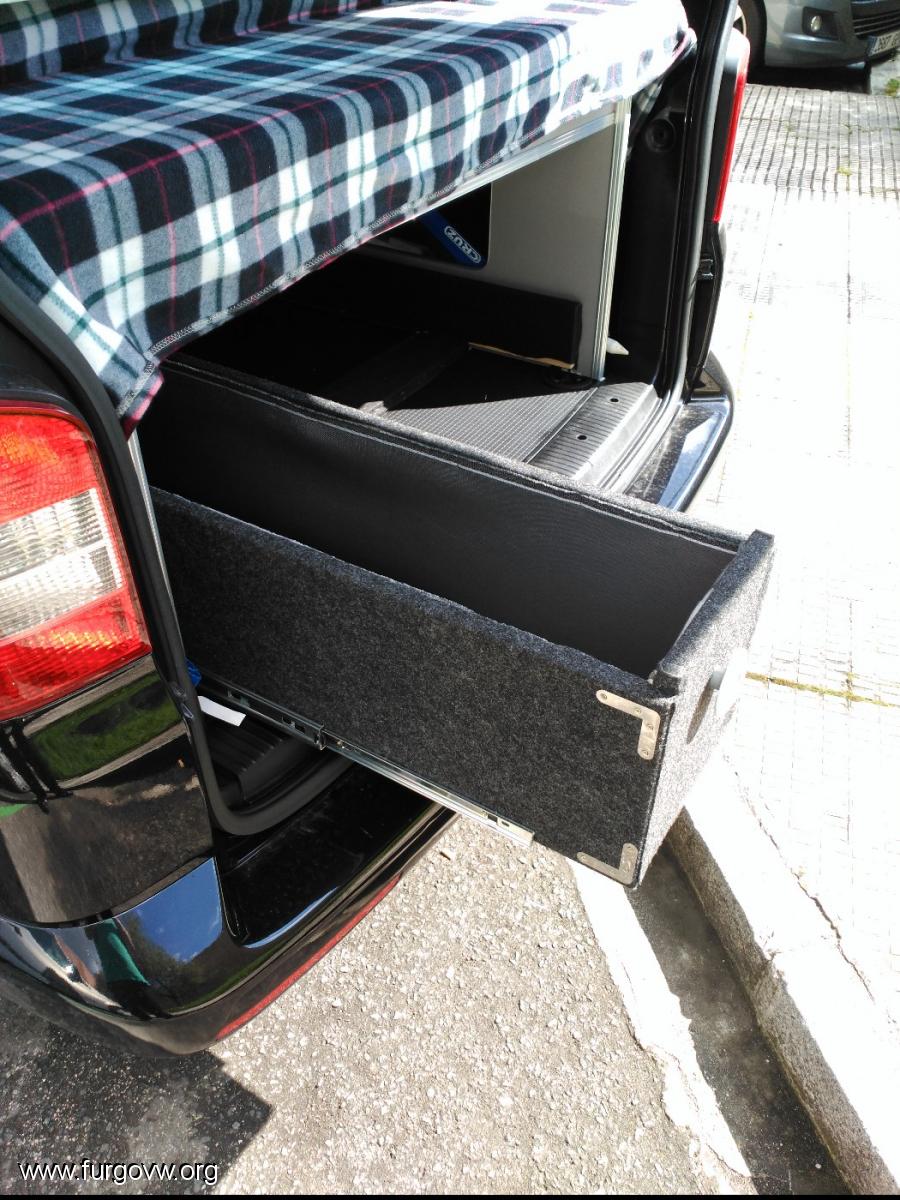

Segundo, cajón extraible para el maletero... que no vaya todo danzando por ahi.... no tengo muchas fotos, os lo enseño

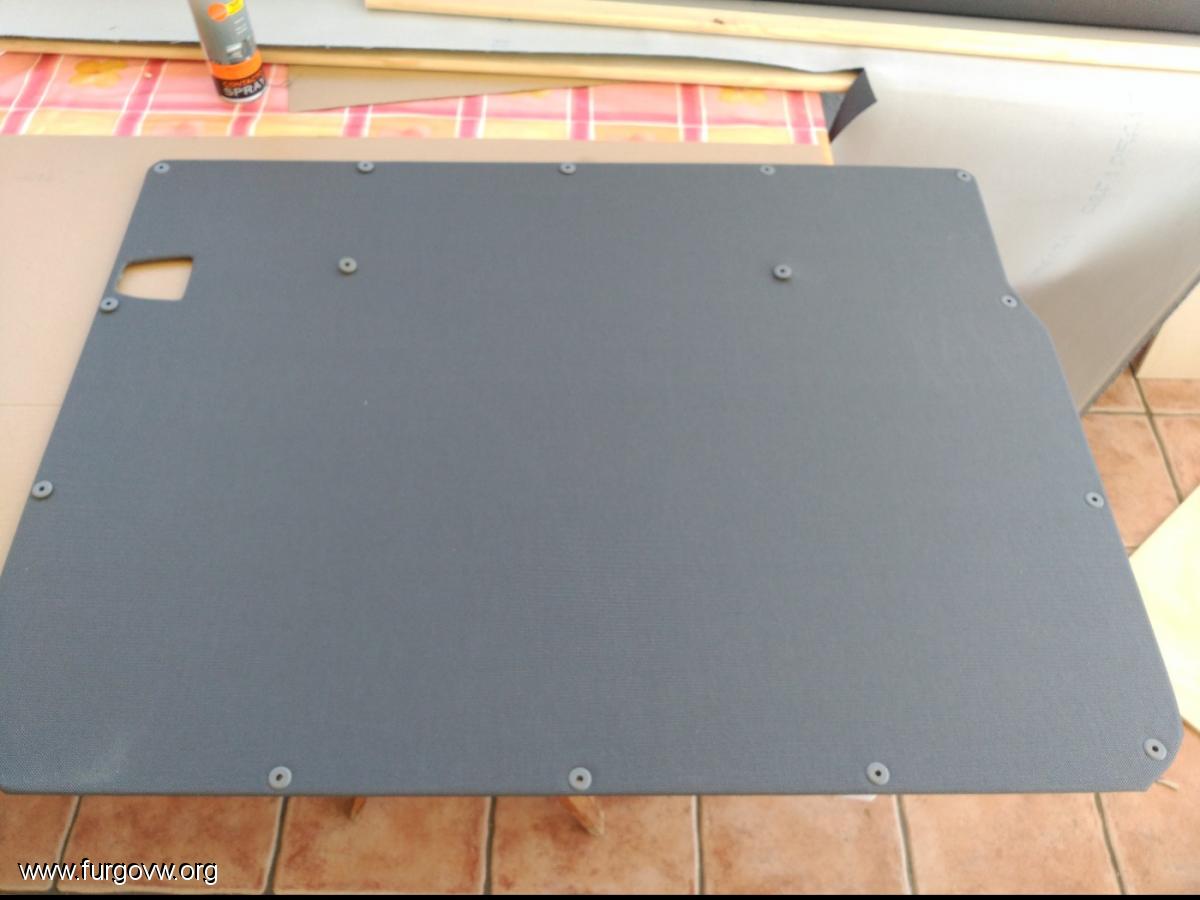

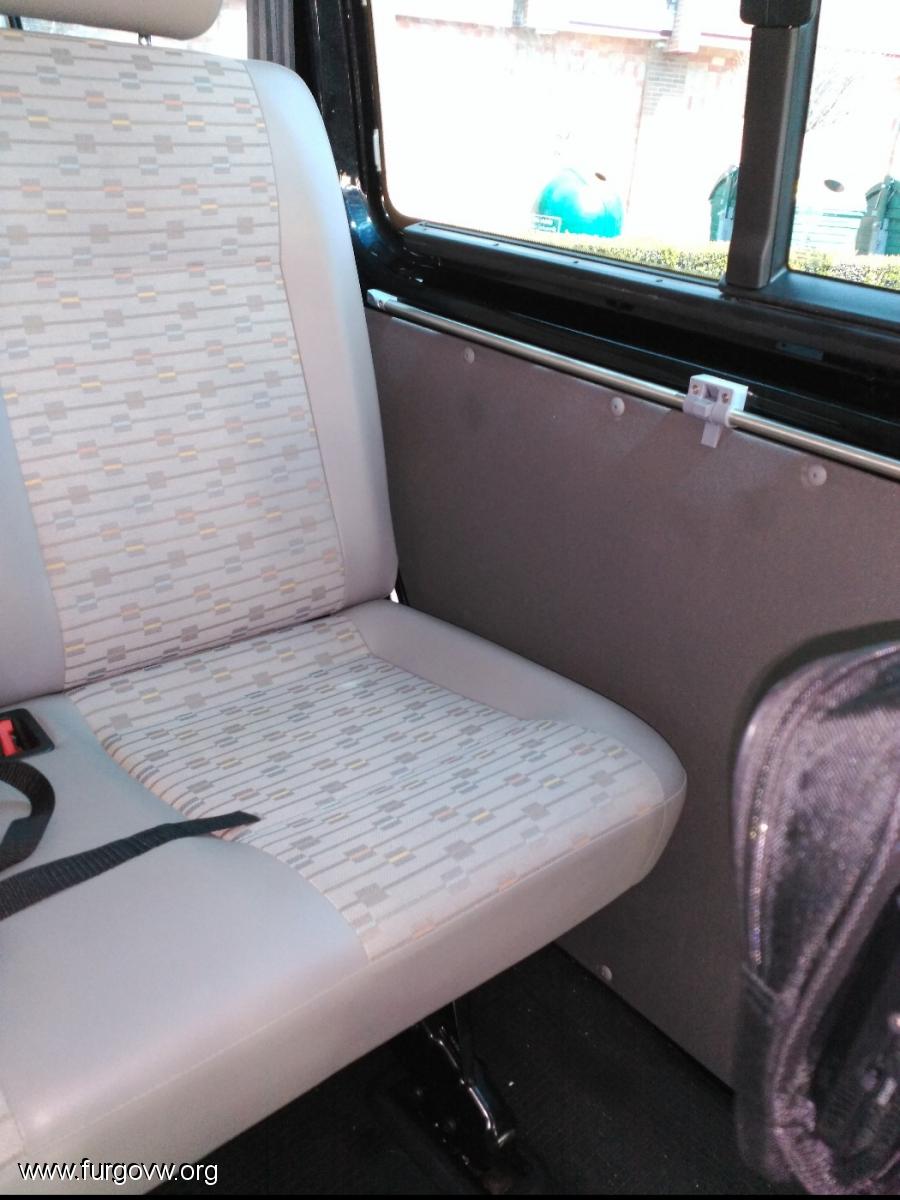

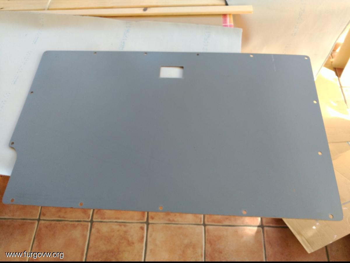

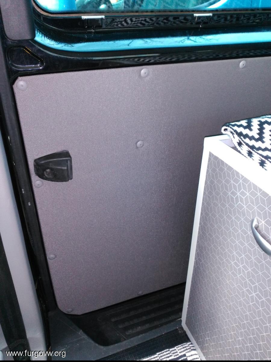

Tercero, tapizado paneles, os lo enseño
el antes:

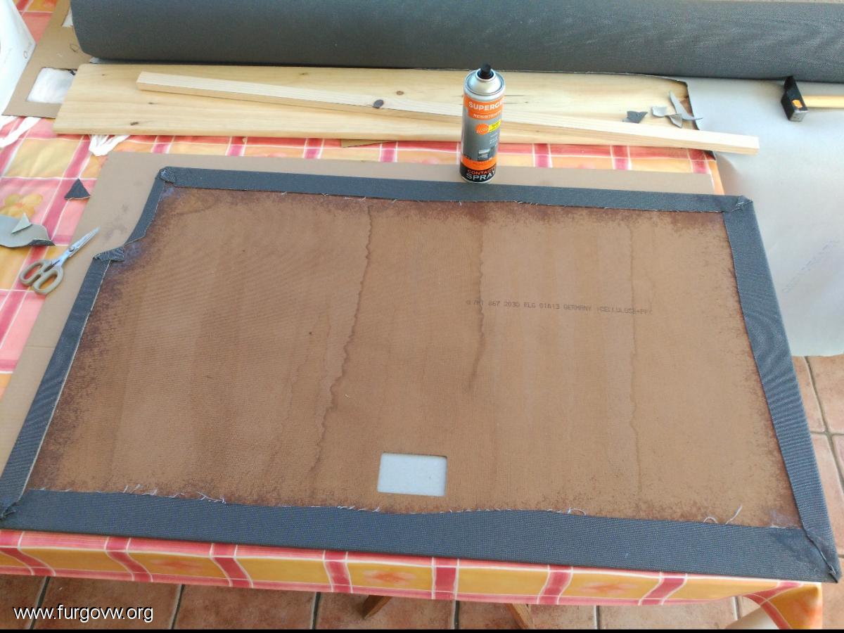

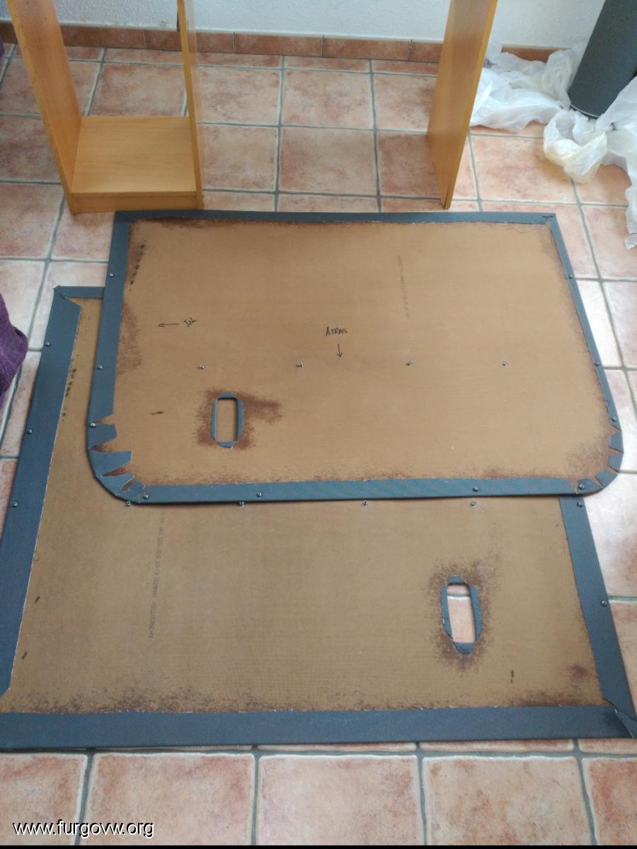

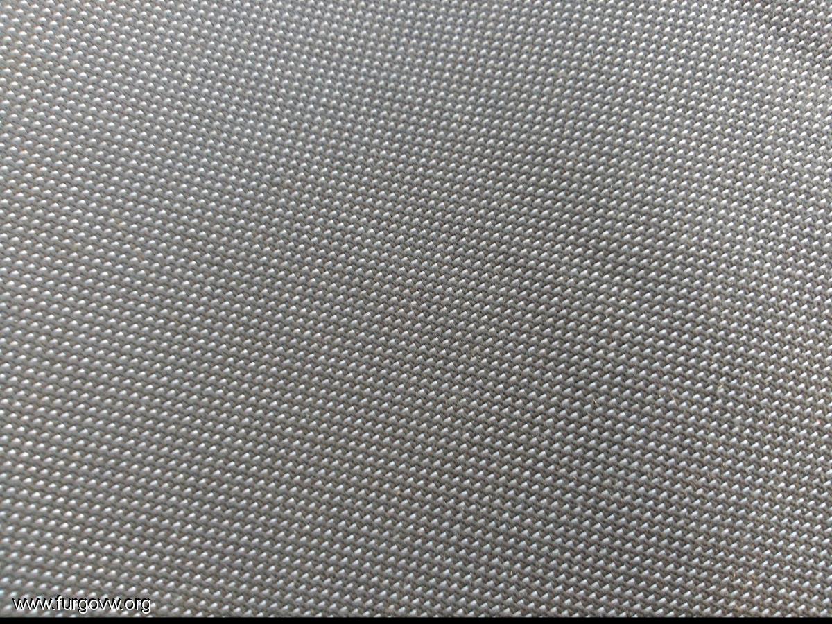

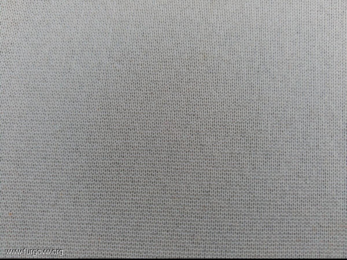

proceso
cara que no se ve de la tela
cara que se ve
pegando.........
acabado
y por fin puestos

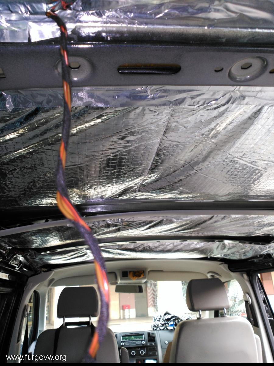

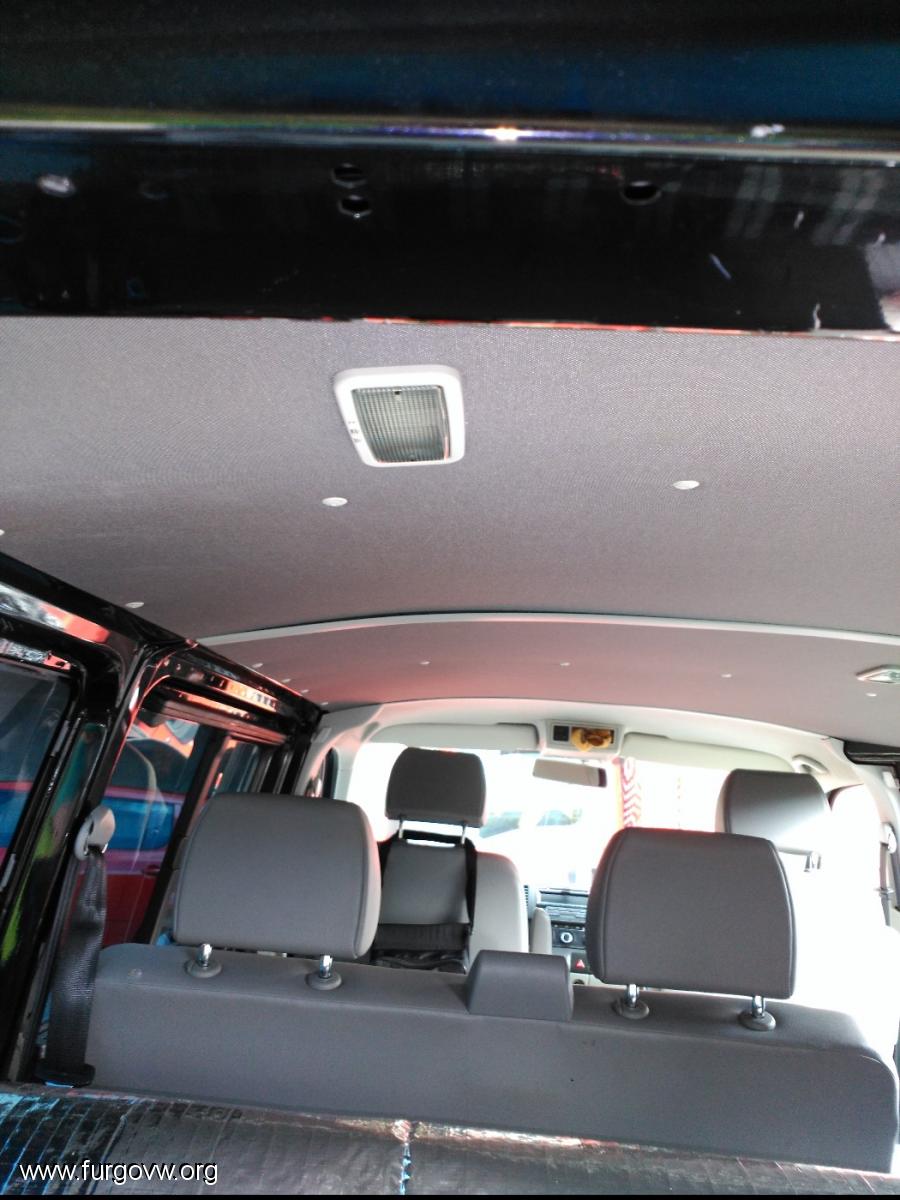

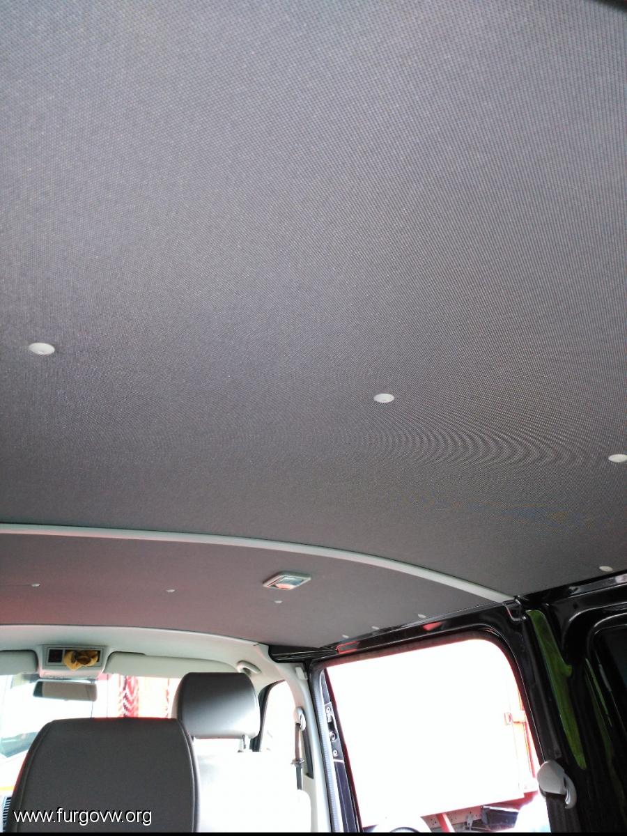

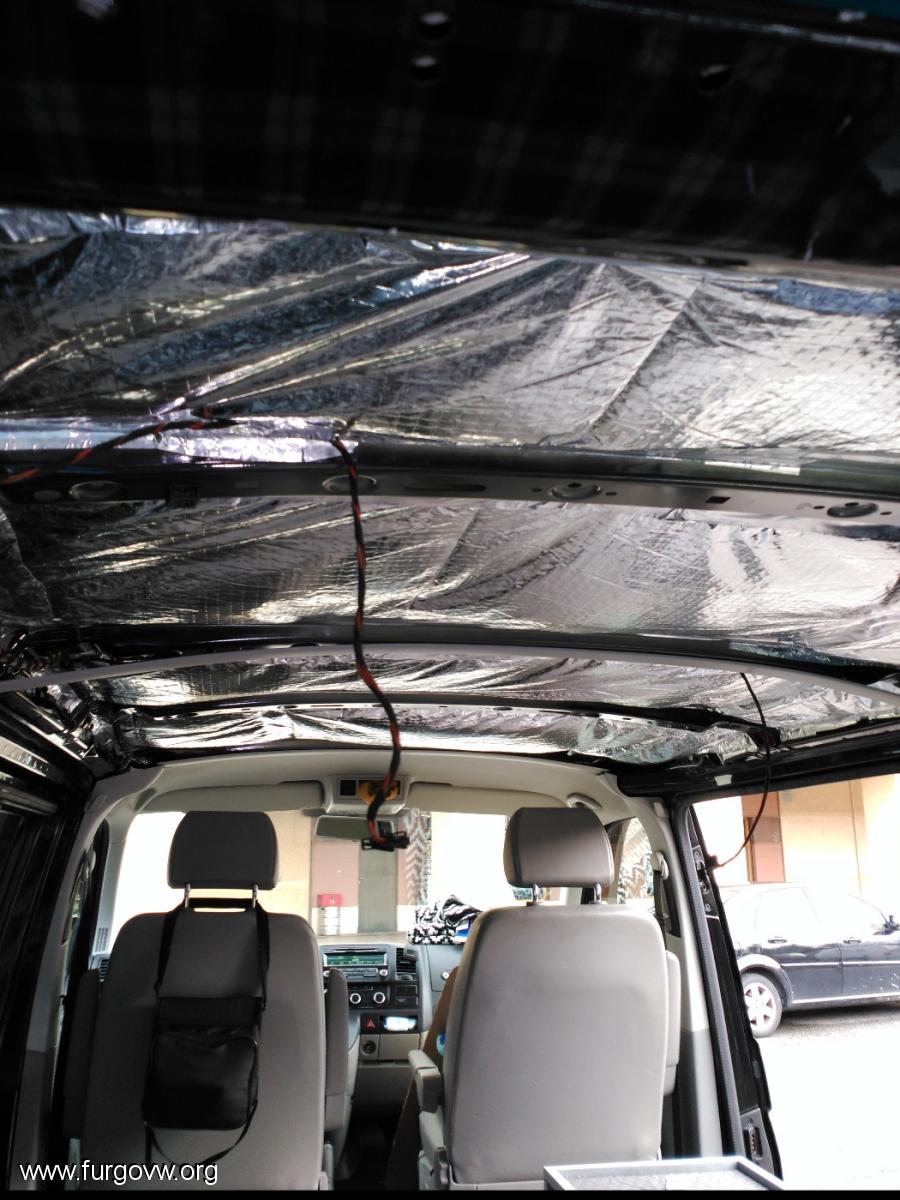

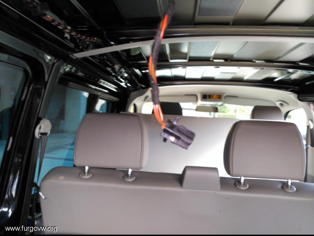

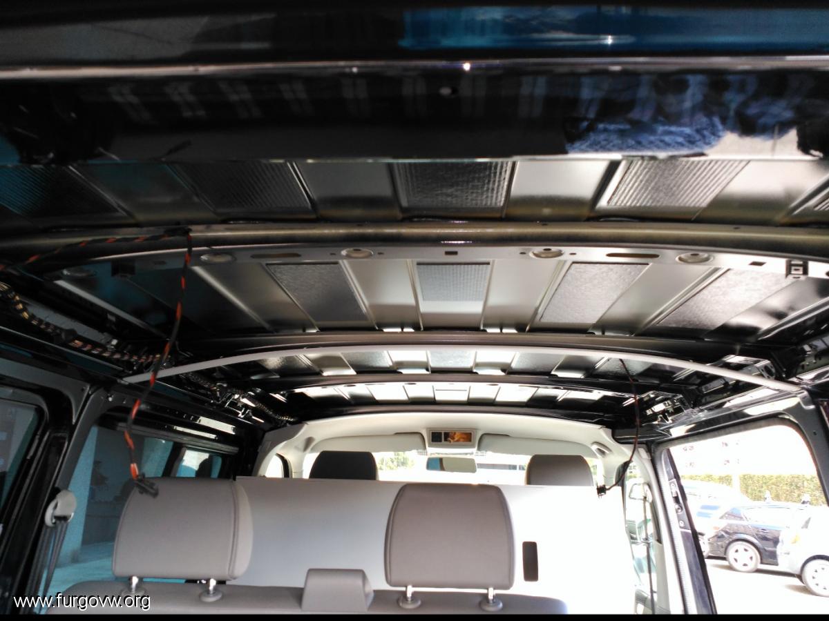

y por ultimo y de lo que mas satisfecho estoy, tapizado y aislamiento del techo,
desmontarlo, poner aislante de 7 capas, tapizar todo y montarlo y la verdad queda de lujo, mirad..
desmontado y tapizado (con la misma tela de los paneles y pegamento en spray, el que sale en una foto creo...)
y por fin montado.... la furgo queda mucho acojedora que con el contrachapado, y cuando lo he visto montado merece la pena, os animo a hacerlo!!
