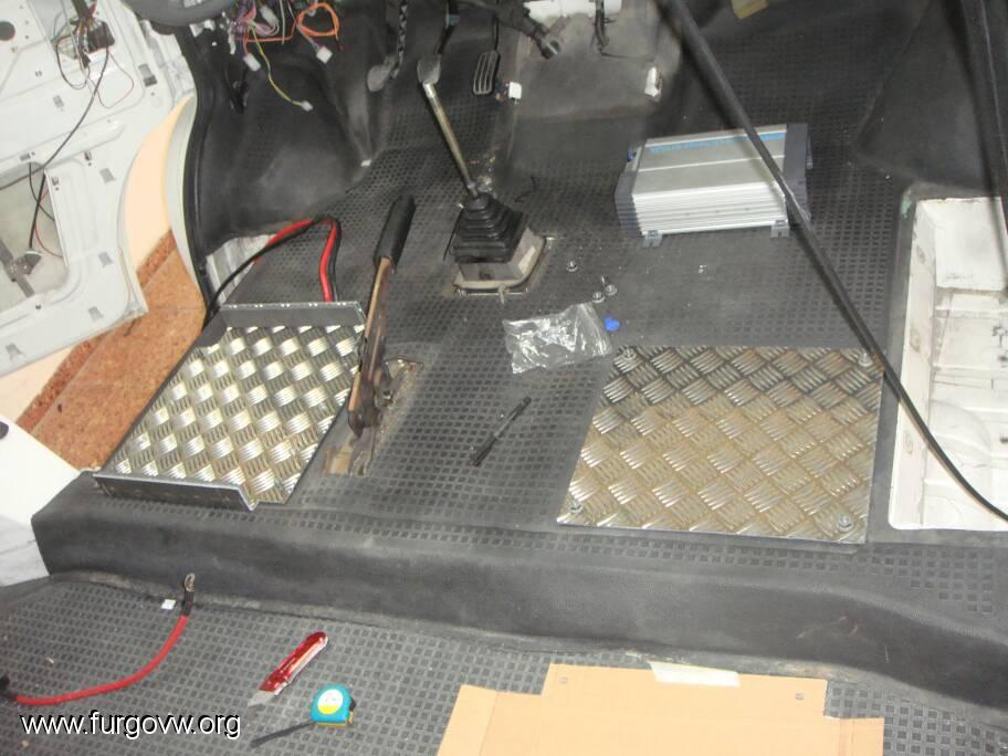

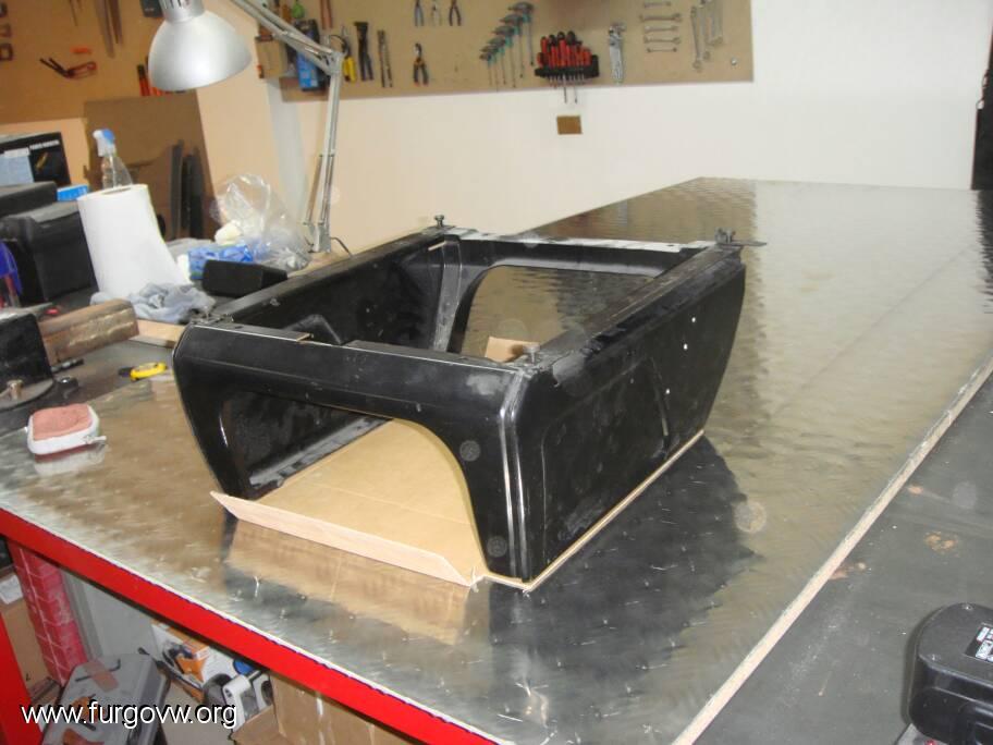

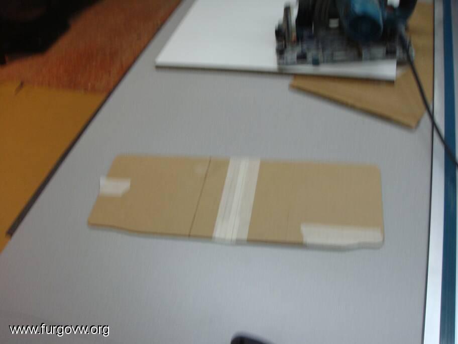

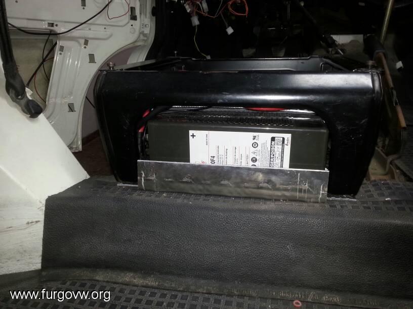

Lo primero que hacemos quitar el asiento y sacar una plantilla en cartón dela base de la batería

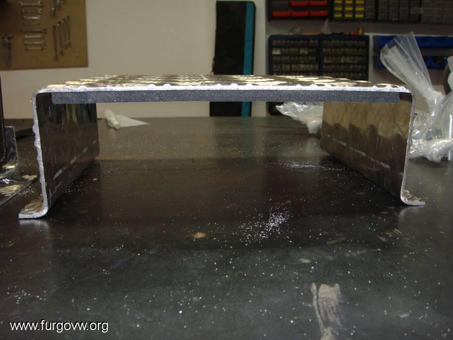

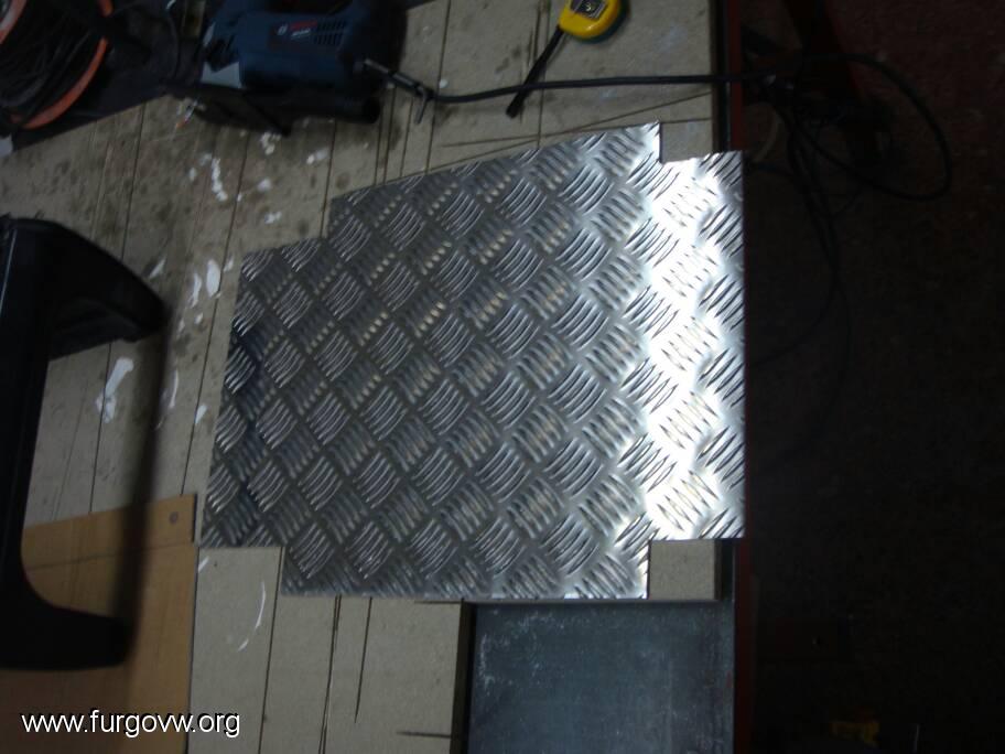

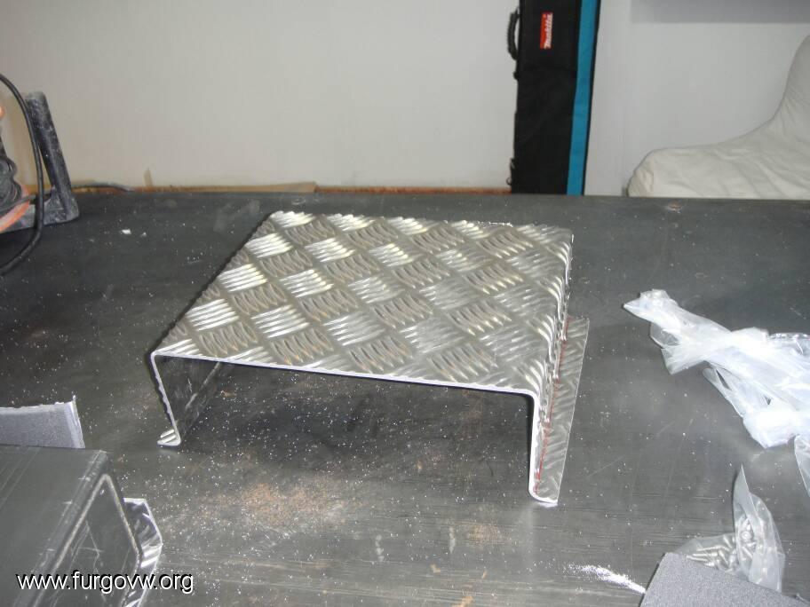

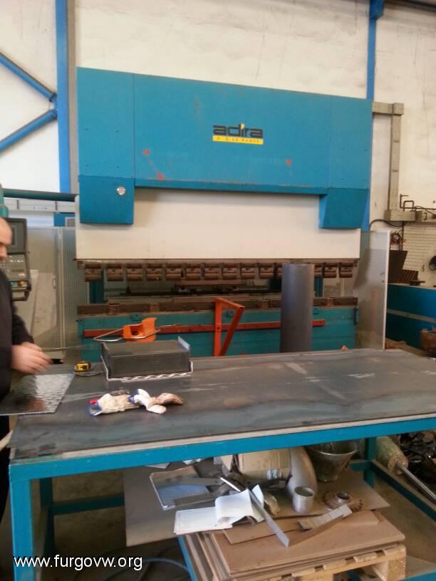

Después cortamos la plancha de aluminio con la caladora y la radial:
Llevamos la plancha a plegar y preparamos otra plancha que hará de amarre de la batería y sobre la cual montaremos todo el tinglao:

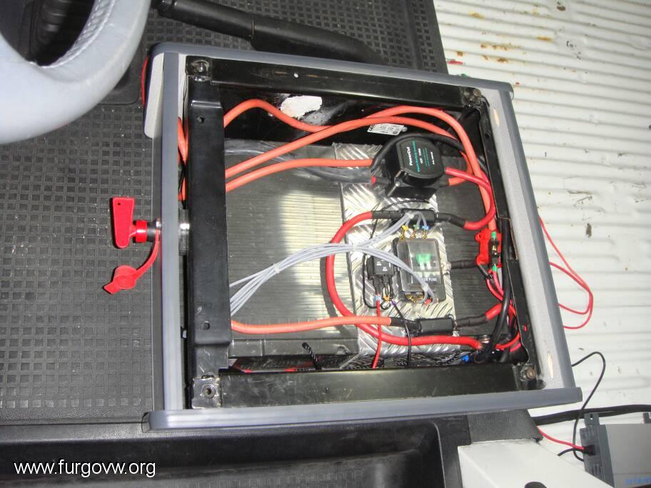

Tanto a la base como al soporte le instalo una capa acolchada de 1 cm, para así evitar cualquier daño a la batería:
En la plancha de la base instalo 4 tuercas remachadas de 6mm que usaré para fijar la placa superior de amarre.

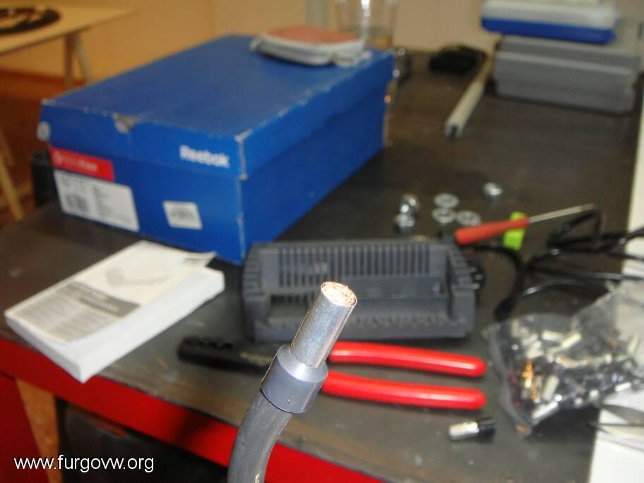

Ahora toca pasar los dos cables de 25 mm2 entre baterías. Podría haber conectado el negativo a masa y pasar sólo el positivo, pero he preferido ser conservador y evitar posibles problemas de masa.

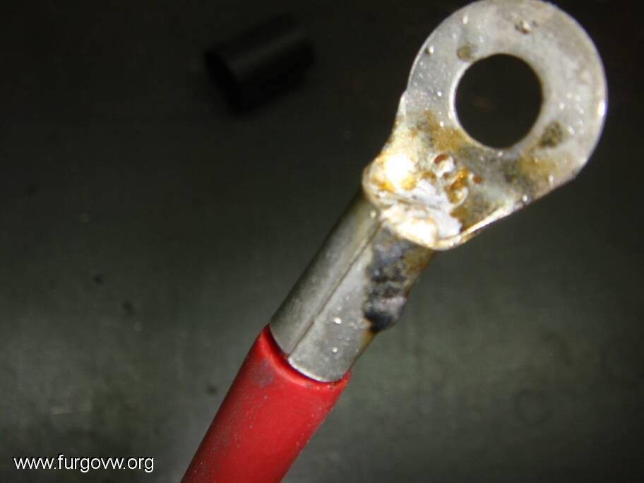

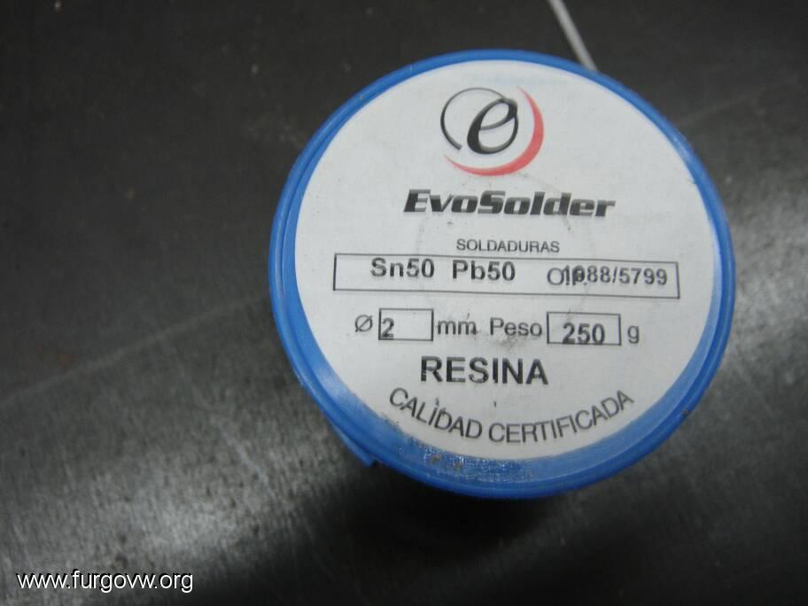

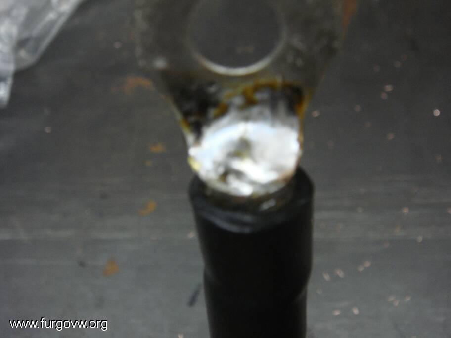

Los terminales los he instalado soldados con estaño. Los llenamos bien de estaño y le ponemos una fundita termo retráctil:
Lo más cómodo es el estaño que trae la resina incorporada, así no hay que andar dando decapador al cobre:

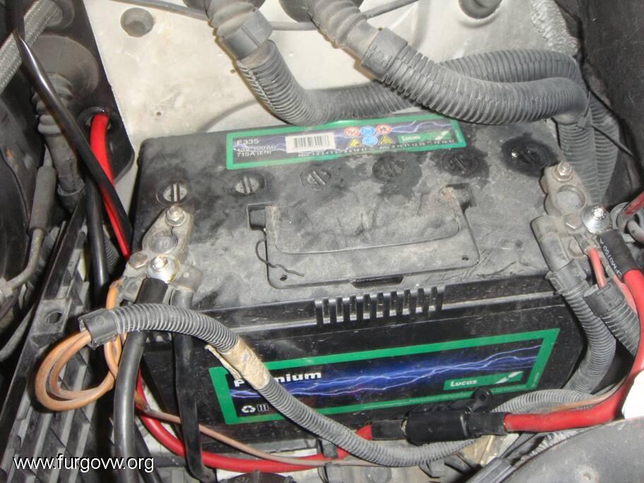

Instalamos un fusible junto a la batería de arranque:

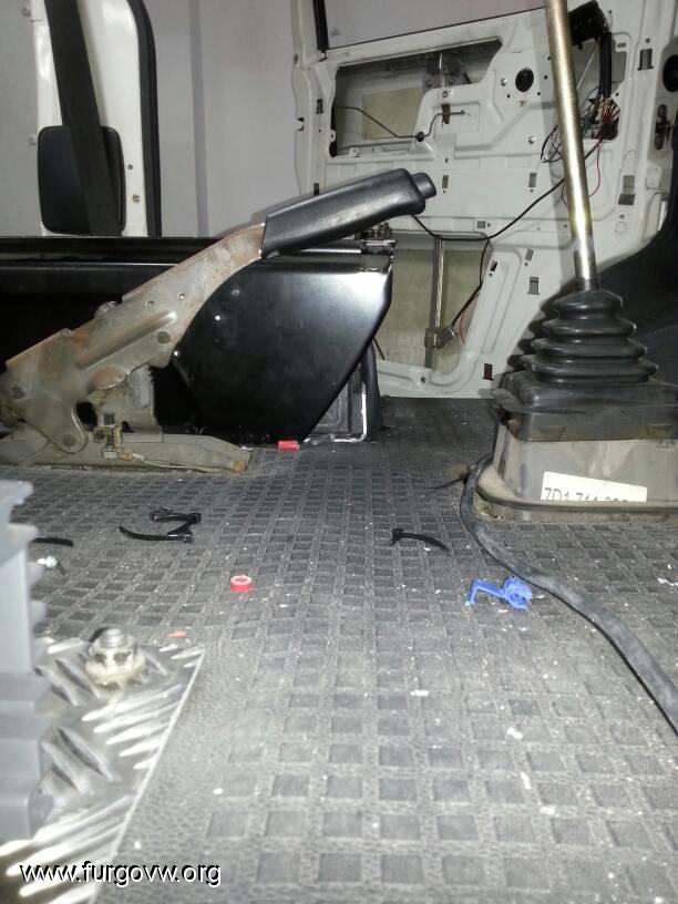

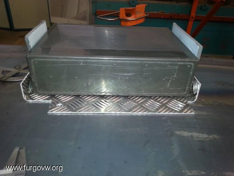

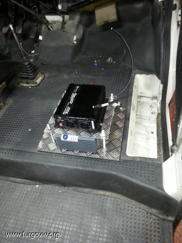

Cortamos también la plancha que irá bajo el asiento del copiloto, la cuál alojará el cargador de baterías y el convertidor de solartronics. Ésta es más simplona y no requiere de plegado alguno:

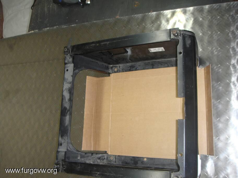

Ahora toca hacer el forro de la base, así que sacamos una plantilla en cartón:
Y fabricamos los laterales:

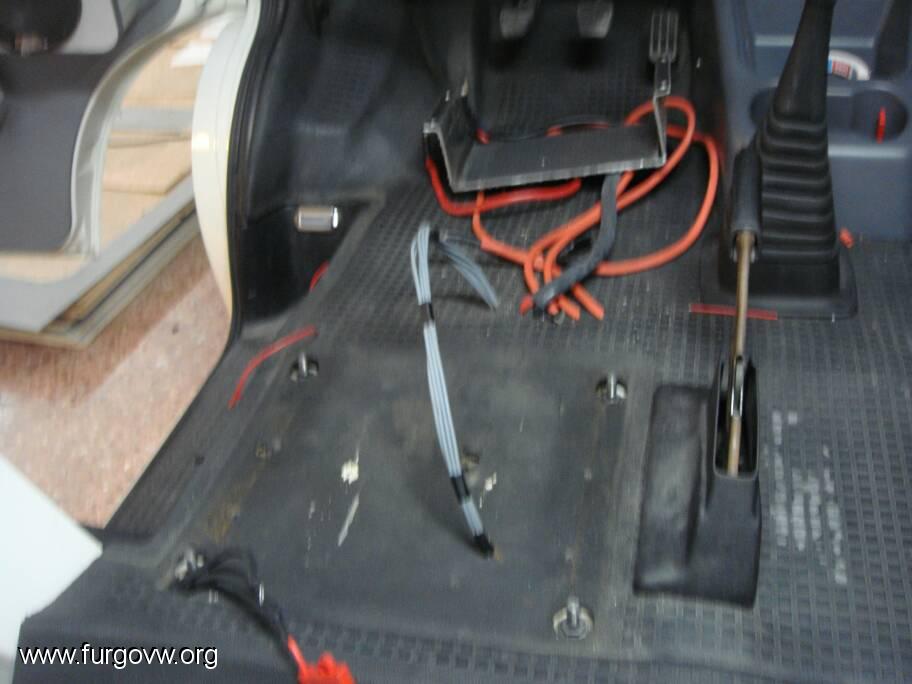

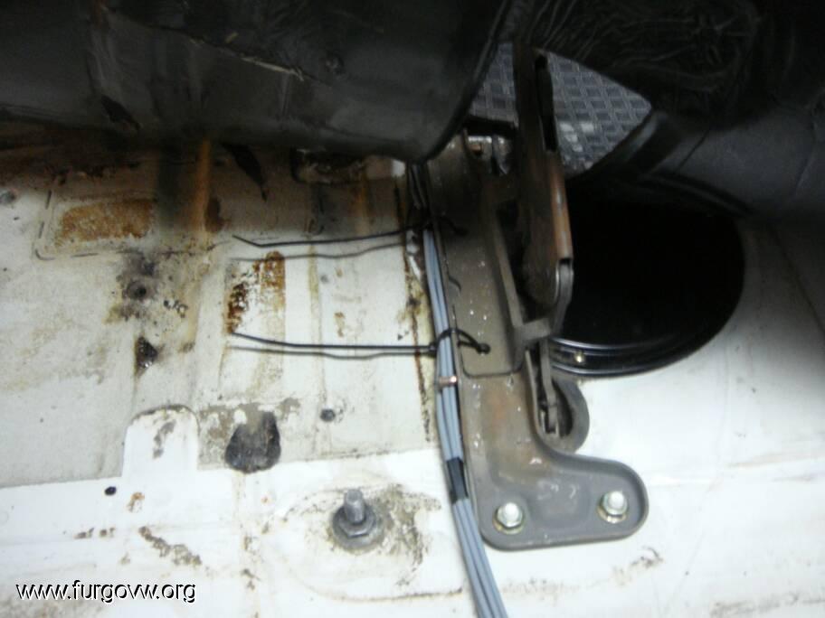

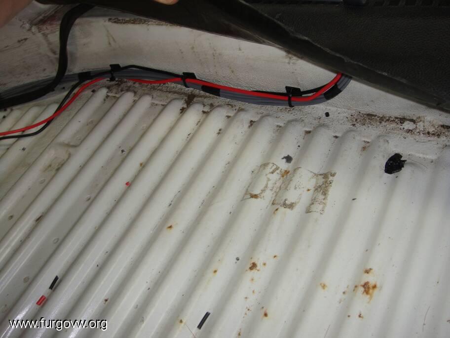

Ahora toca tirar tres cables de 25 mm2 desde el asiento del piloto hacia el del copiloto. Se trata de 3 positivos:
+ Batería de arranque
+Batería auxiliar
+Alimentación del convertidor
No paso negativos ya que cogeré la masa de los tornillos de anclaje de la base del asiento.
Aprovechamos y pasamos todos los cables que salen de la base:
- 6 positivos de los circuitos de caravana. Los saco todos de 2,5 mm2 hasta el panel lateral (son los grises)
- 2 cables de 6 mm2 de la placa solar con su correspondiente fusible en el positivo.
- 2 cables de 4 mm2 del convertidor de onda pura con su fusible también.
- 1 cable de 1,5 mm2 rojo que traigo desde la central con la señal ACC del contacto de llave (más adelante explicaré en detalle para qué lo hago).

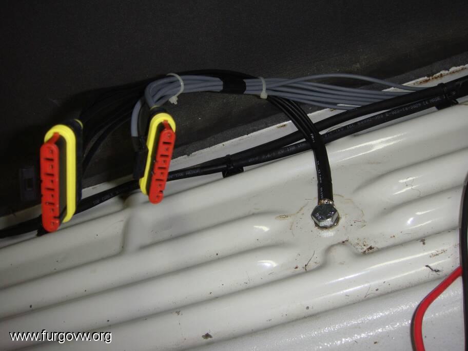

Ahora ya podemos fabricar el frontal y trasera de la base:

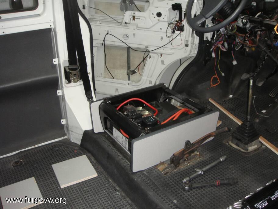

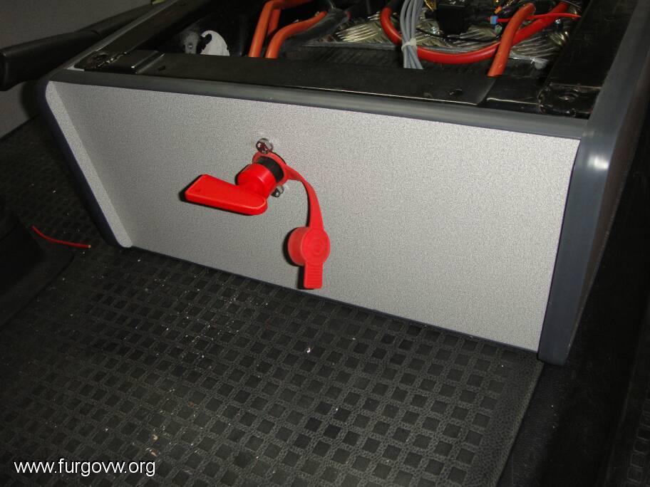

En el frontal instalo un seccionador que me permitirá desconectar totalmente el positivo de la caravana
Aquí vemos todos los positivos agrupados en un conector y los negativos todos unidos en un terminal de 25 mm2 soldados con estaño y cogidos en un punto de anclaje de asiento que ya no usaré:

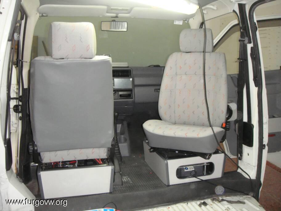

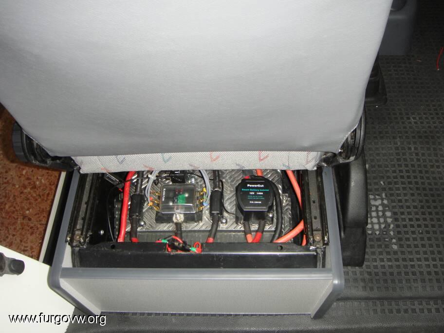

Con el asiento hacia adelante se accede para tareas básicas de mantenimiento:

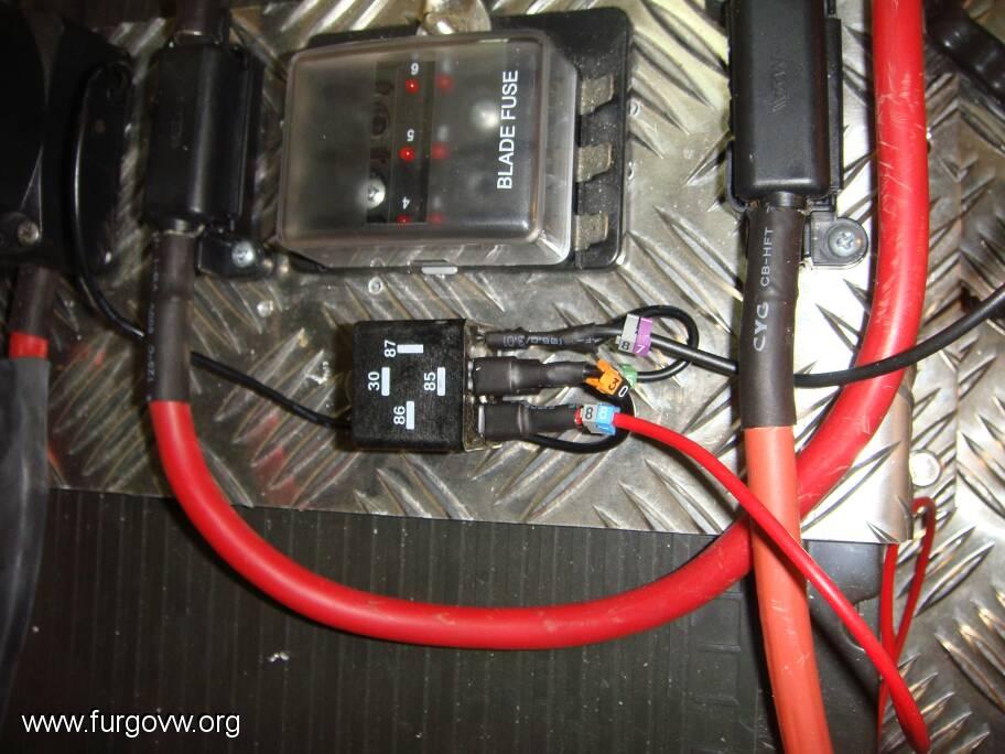

Fijaos en el pequeño relé de la foto:
Ese relé es activado por la señal ACC que aparece una vez giramos la llave del contacto, para abrir o cerrar el hilo de referencia (que va al negativo) del relé separador. Con ello conseguimos evitar que el relé separador se active (poniendo ambas baterías en paralelo) cuando ponemos en marcha el cargador.
Para la batería de arranque la tensión de carga es de 13,8V, por lo que de no instalar ese relé con el ACC, al conectar el cargador el relé separador creería que el motor está en marcha y se cerraría, acoplando ambas baterías, cosa que no quiero que ocurra ya que este cargador carga cada batería de forma individual.
Esta maniobra no sería necesaria si llevase un relé separador con el D+ del alternador
Enviado desde mi GT-I9300 mediante Tapatalk

La base del asiento se ancla con sus anclajes originales.  No se me ocurriría modificar algo tan delicado   ...
Las maderas van ancladas a los laterales y fijadas con tornillos por la parte interna de la base, sin estorbar a los puntos de anclaje originales.

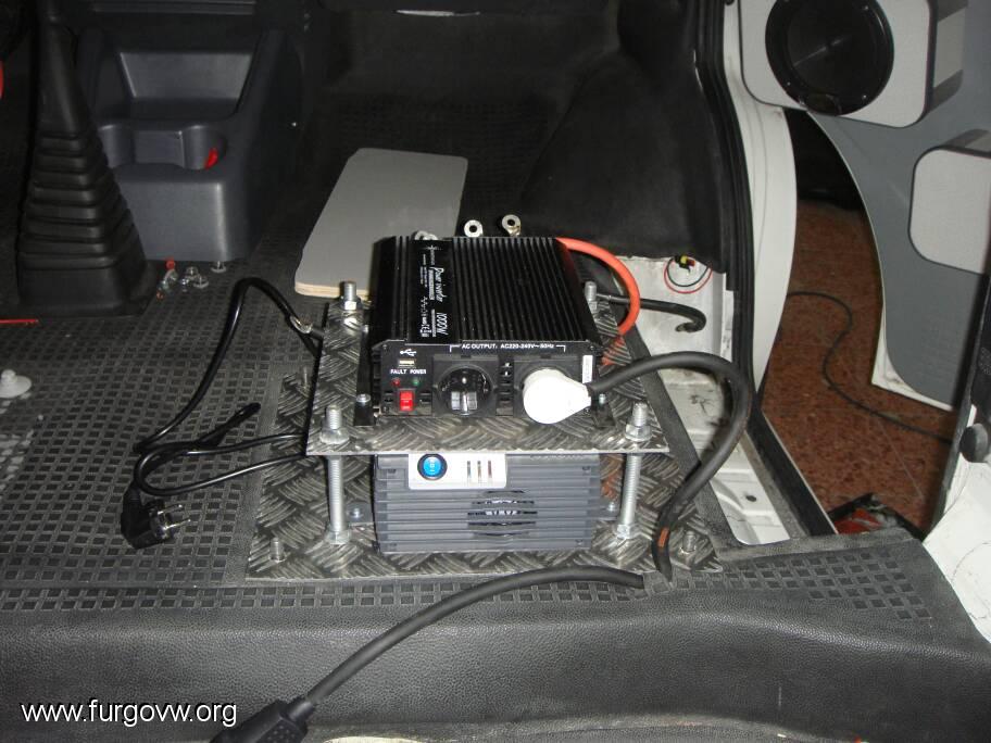

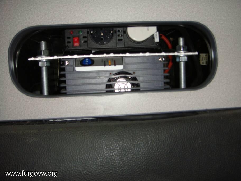

Ahora vamos con el asiento del copiloto. En este caso nos montamos una base en dos niveles con varillas roscadas M12:
Instalamos punteras a los cables que entran al cargador:
Aquí vemos los cables de carga de la batería de arranque y auxiliar, los cuáles en vez de ir directos al cargador, van primero a un seccionador que me servirá poner ambas baterías en paralelo para casos de emergencia:

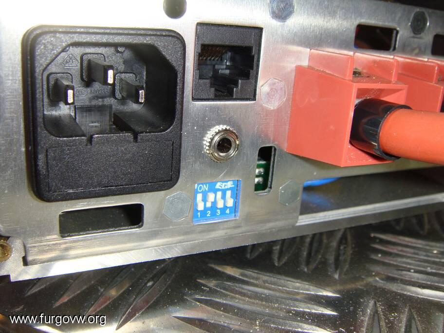

Deberemos configurar los interruptores Dip (lo azul de la foto) para el tipo de batería auxiliar (en mi caso AGM):

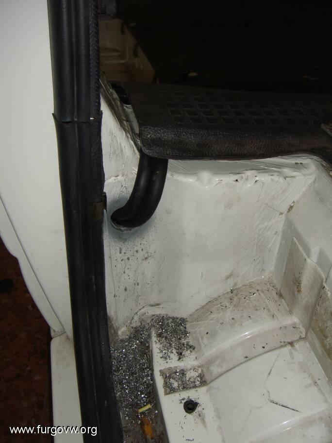

Para subir las dos mangueras de 3x2,5 mm2 (salida del convertidor y entrada al cargador) al techo realizo un taladro en la zona del peldaño y así tener acceso al pilar B:
Fabricamos otro forro para esta base, dejando una abertura que nos permita accionar ambos equipos así como permitir el flujo de aire de refrigeración:

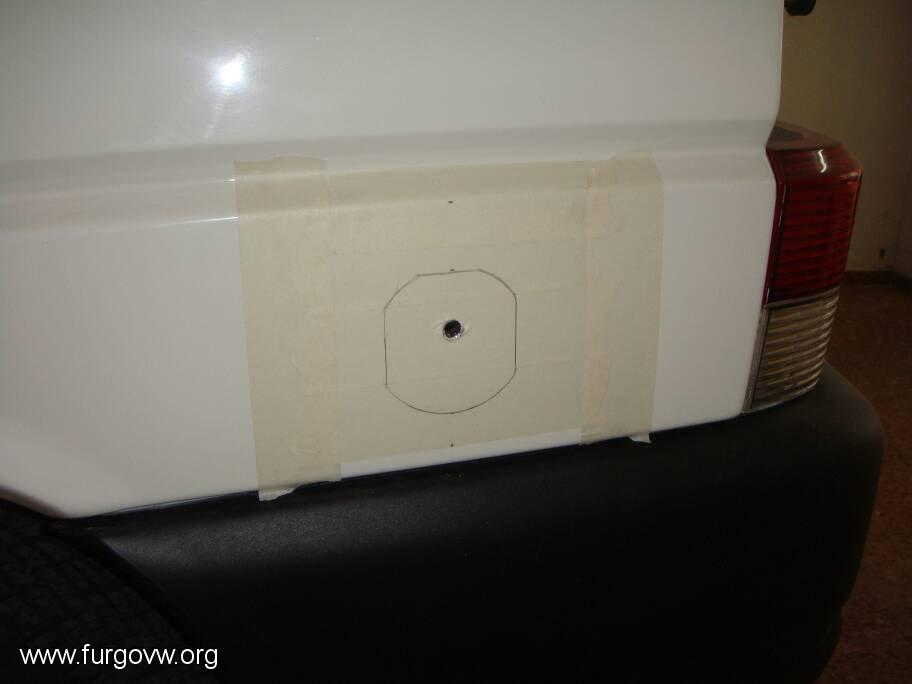

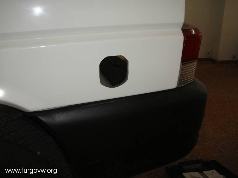

Para la ubicación de la toma exterior he decidido ubicarla dónde las llevan las california.
Pongo cinta de pintor para poder dibujar el corte y proteger la pintura de la zona al cortar con la caladora:
Aquí tenemos el corte ya realizado:
Posteriormente aplico imprimación acrílica de dos componentes al corte y a los taladros, para proteger contra la oxidación.
