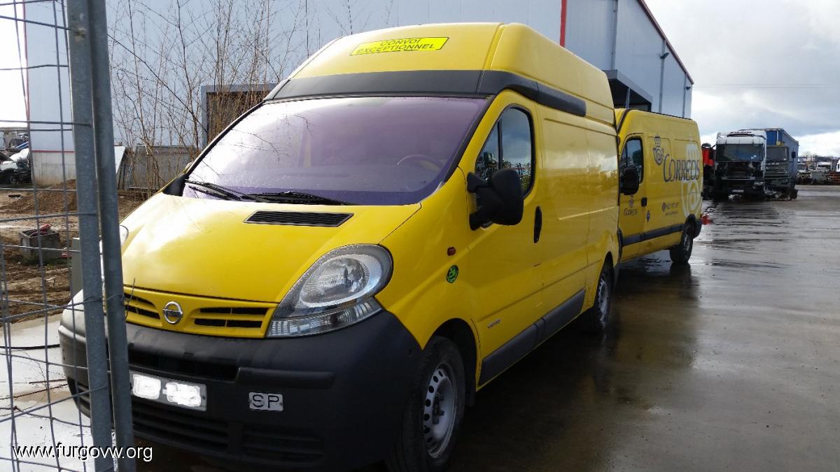

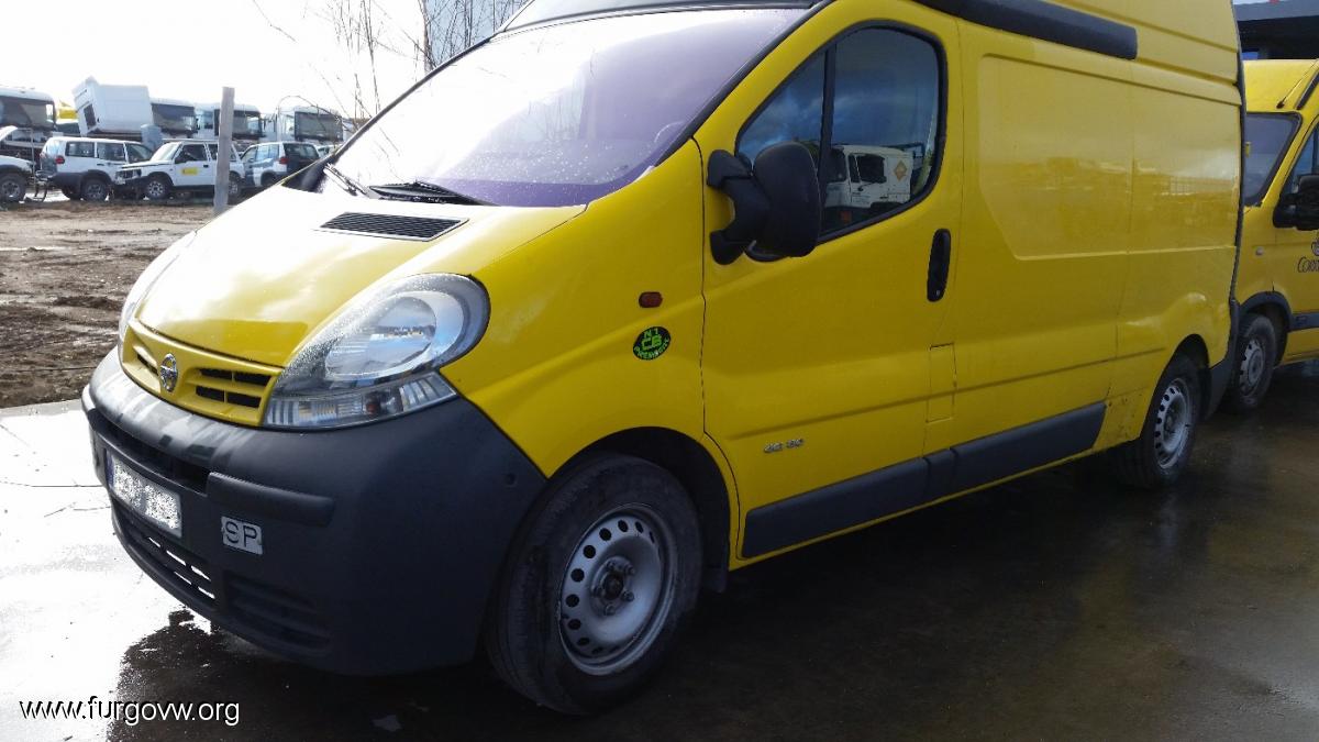

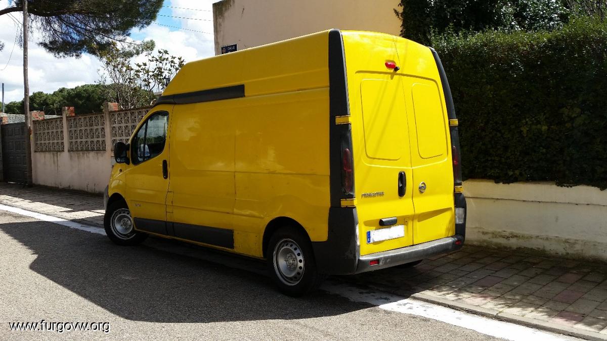

Después de 3 meses con ella procedo a su presentación, Se trata de una Nissan Primastar alta la cual encontré por pura casualidad al buscar una furgoneta que sustituyera a mi antigua Renault Master en el trabajo, la pobre estaba ya que se caía a cachos..tenia 18 años y había pasado por muy malas manos  :'(, cada 3 meses estaba en el taller con una "broma de 300 o 400 € con lo cual en cuanto tuve oportunidad me deshice de ella
Llego a mis oidos que cierto Desguace de mi ciudad acababa de comprar un lote de furgonetas y motos de Correos y que estaban vendiendolas a muy buen precio con lo cual me acerque por curiosidad a echar un vistazo ya que pocas esperanzas llevaba de encontrar algo decente....pensaba para mis adentros... furgonetas de correos...tienen que estar todas quemadas y con un porrón de km.... .meparto

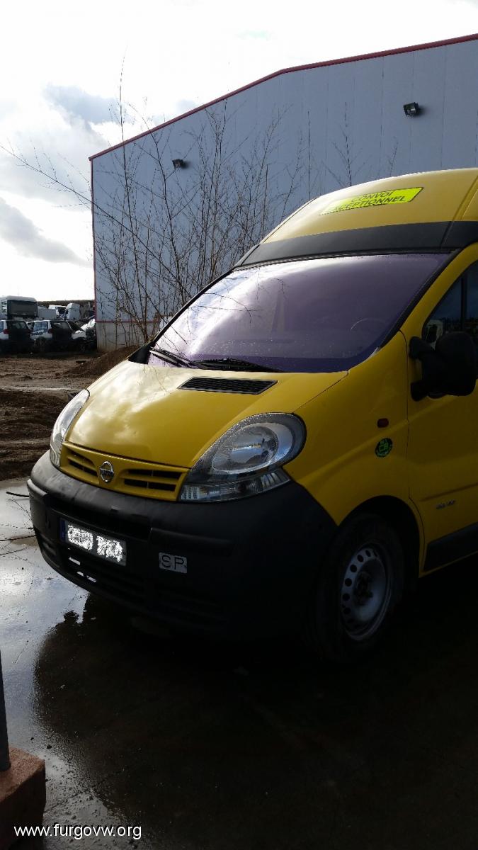

y allí es donde encontré a mi primastar, aparentemente en buen estado, y con 167.000 kilometros (menos de los que me esperaba encontrar en una furgoneta de reparto) pero sobe todo con un montón de trabajo para adecentarla , eso si cuanto mas la miraba mas me convencia a mi mismo de llevarmela a casa

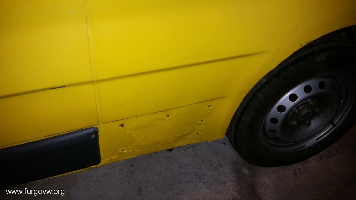

le faltaban las molduras laterales y algún "ingeniero" habia hecho una chapuza para "arreglar el golpe

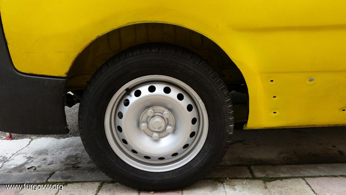

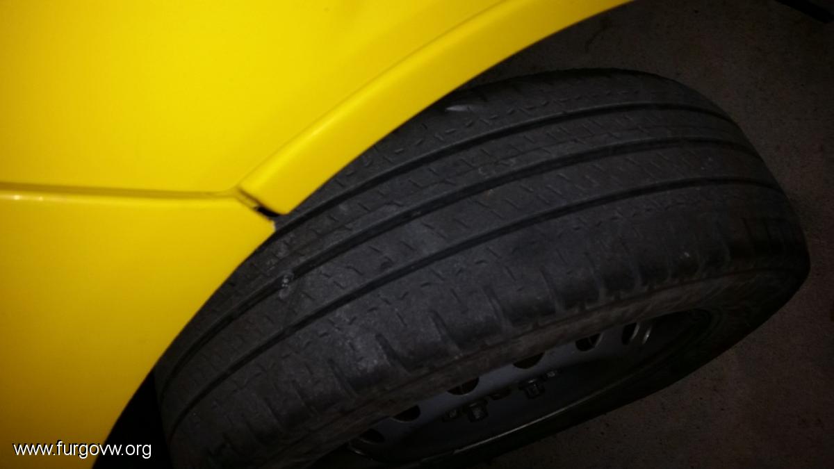

las ruedas aun tenian dibujo, eso si cada una era de un padre... ???

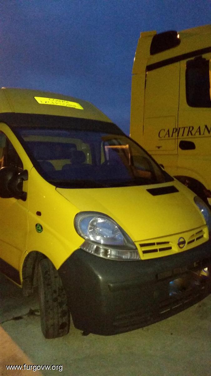

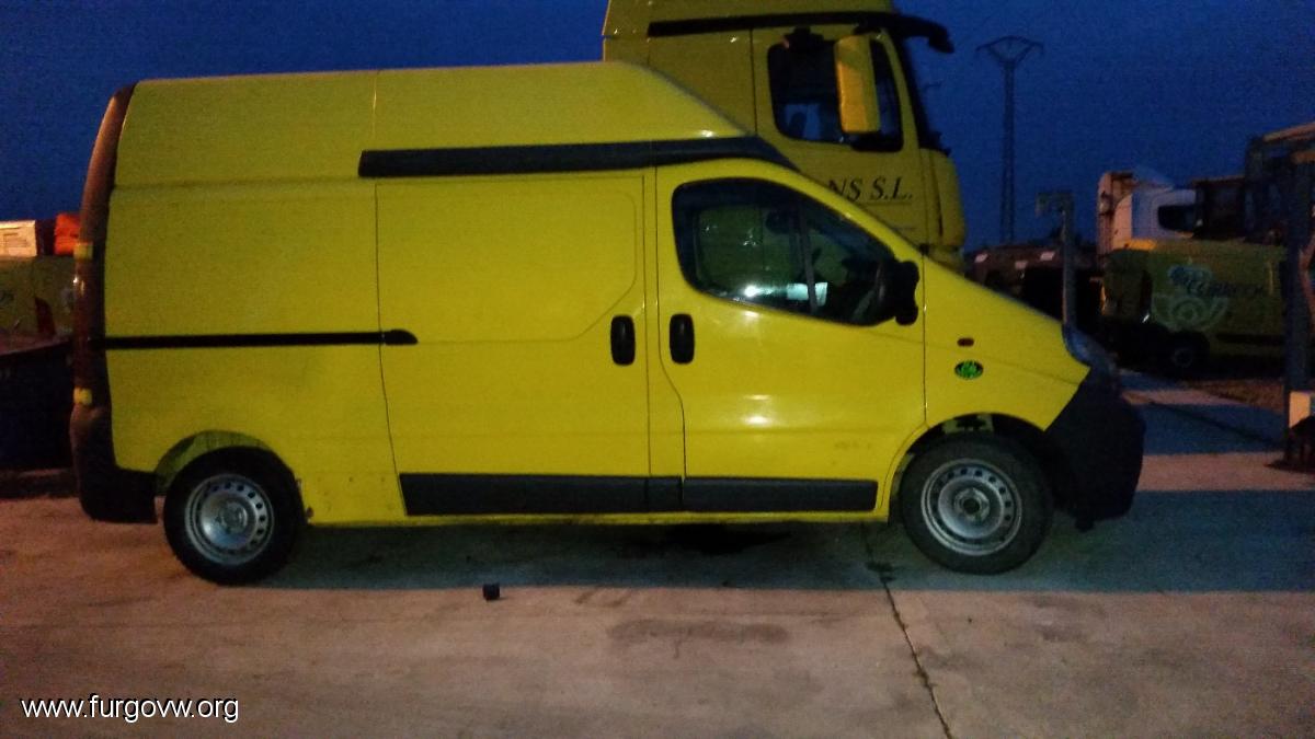

tras negociar con el vendedor decidí comprarla este es el dia que fui a por ella

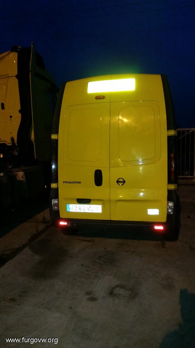

llevaba los letreros de convoy excepcional ya que estuvo escoltando camiones en una ruta España- Francia
cuando me dieron la llaves y salgo del recinto....la furgoneta no tiraba bien....asi que Acojonado...me dirijo a mi mecanico de confianza ya que al dia siguiente tenia que trabajar y necesitaba un vehiculo y mi anterior furgoneta la habia entregado como parte del pago...resulto ser el caudalimetro estaba cascado el filtro del aire lleno de moho....de estar tanto tiempo parada...400 euros de averia y no llevaba ni una hora con ella  .meparto

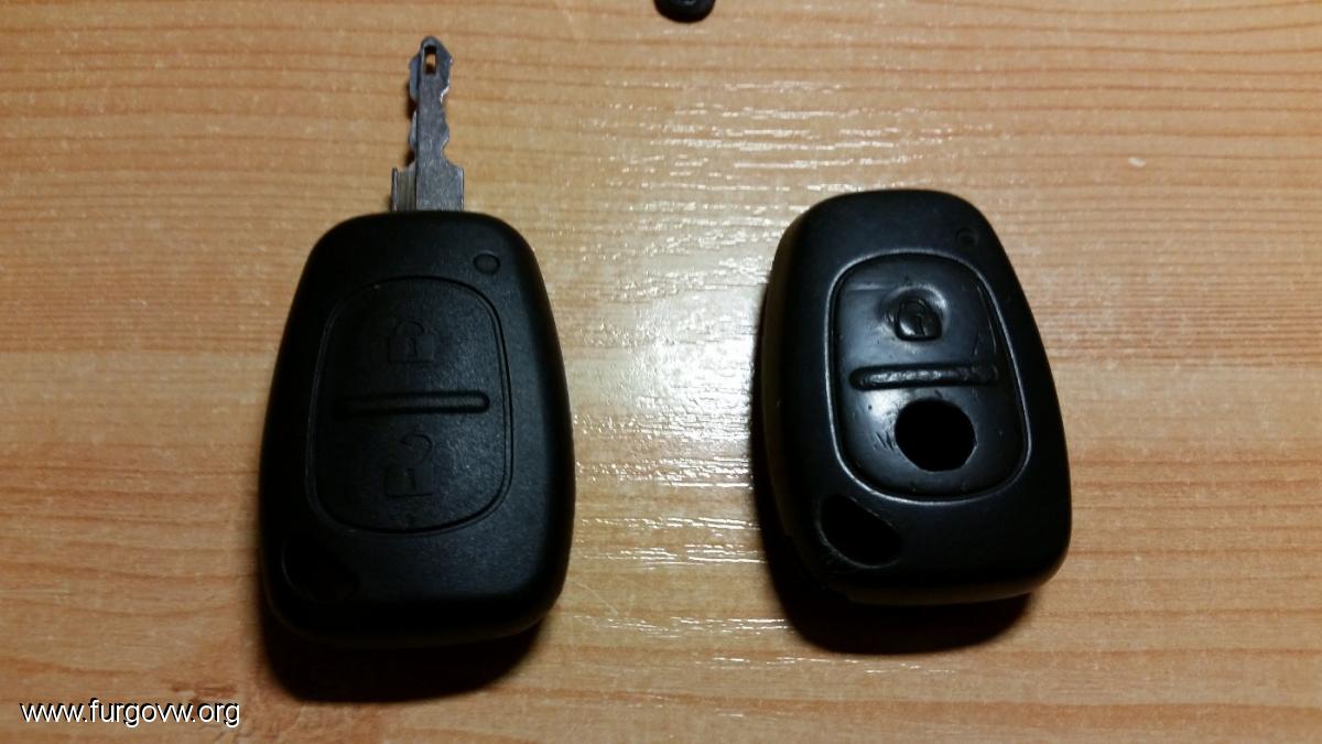

compré una carcasa para cambiar la llave estaba destrozada y habia que meter casi el dedo por el agujero para abrirla  .meparto

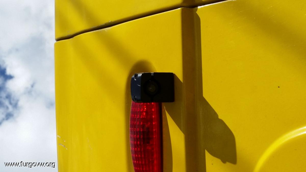

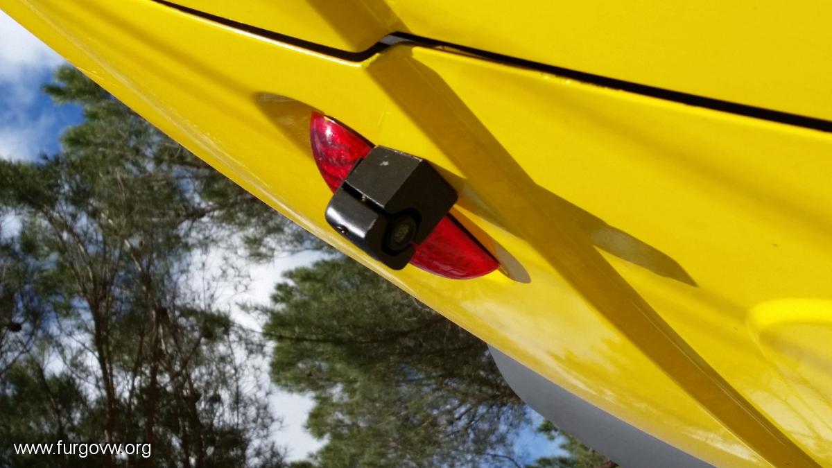

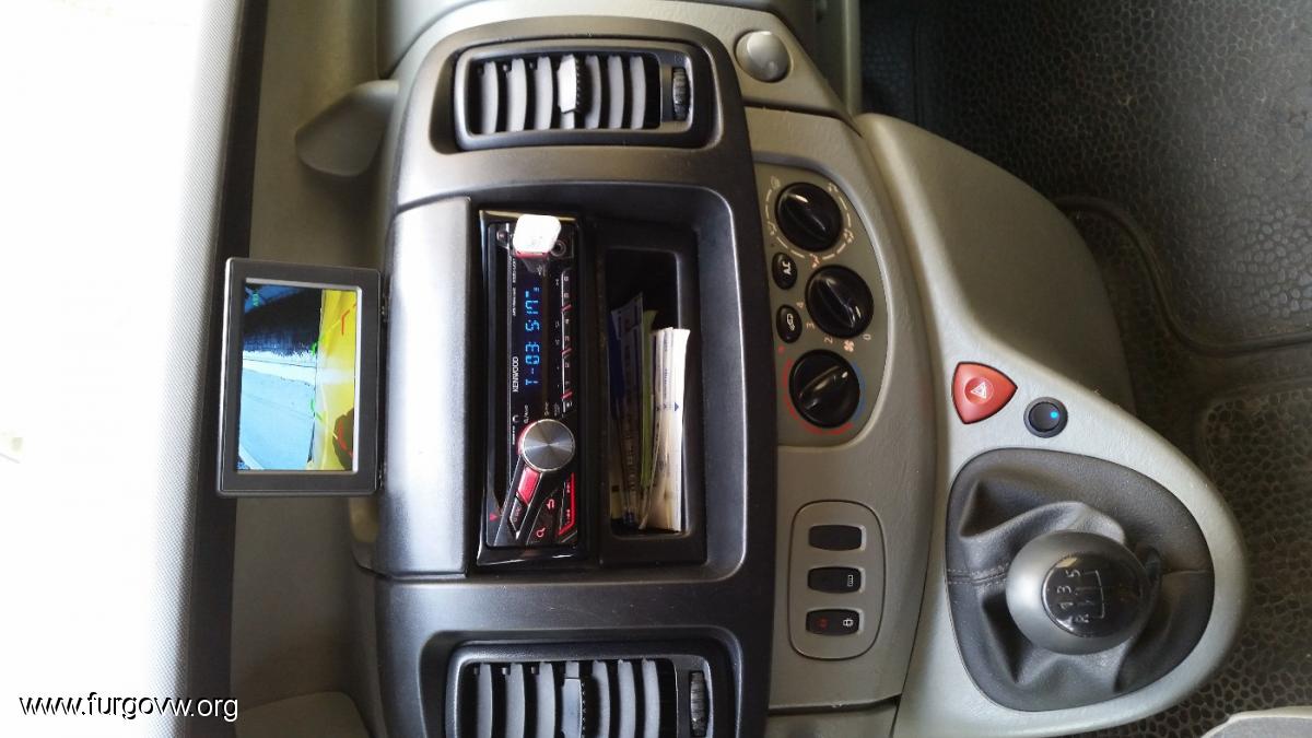

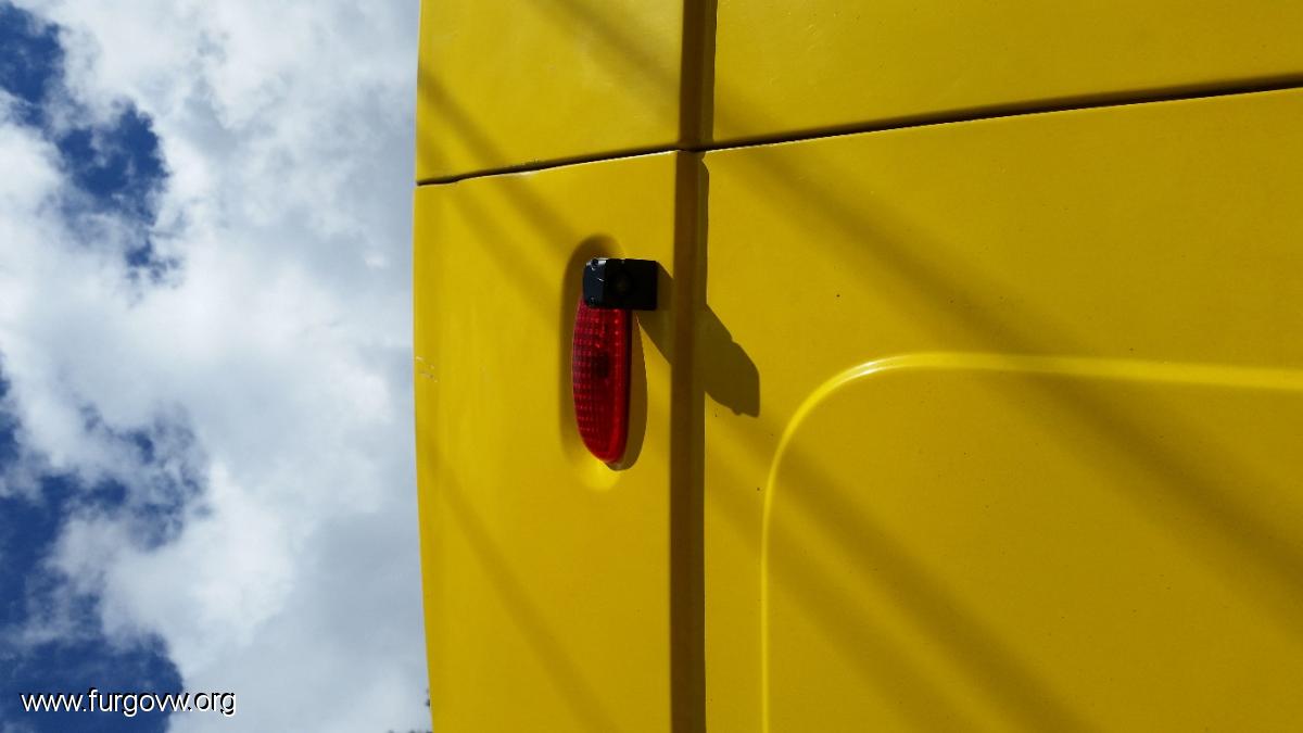

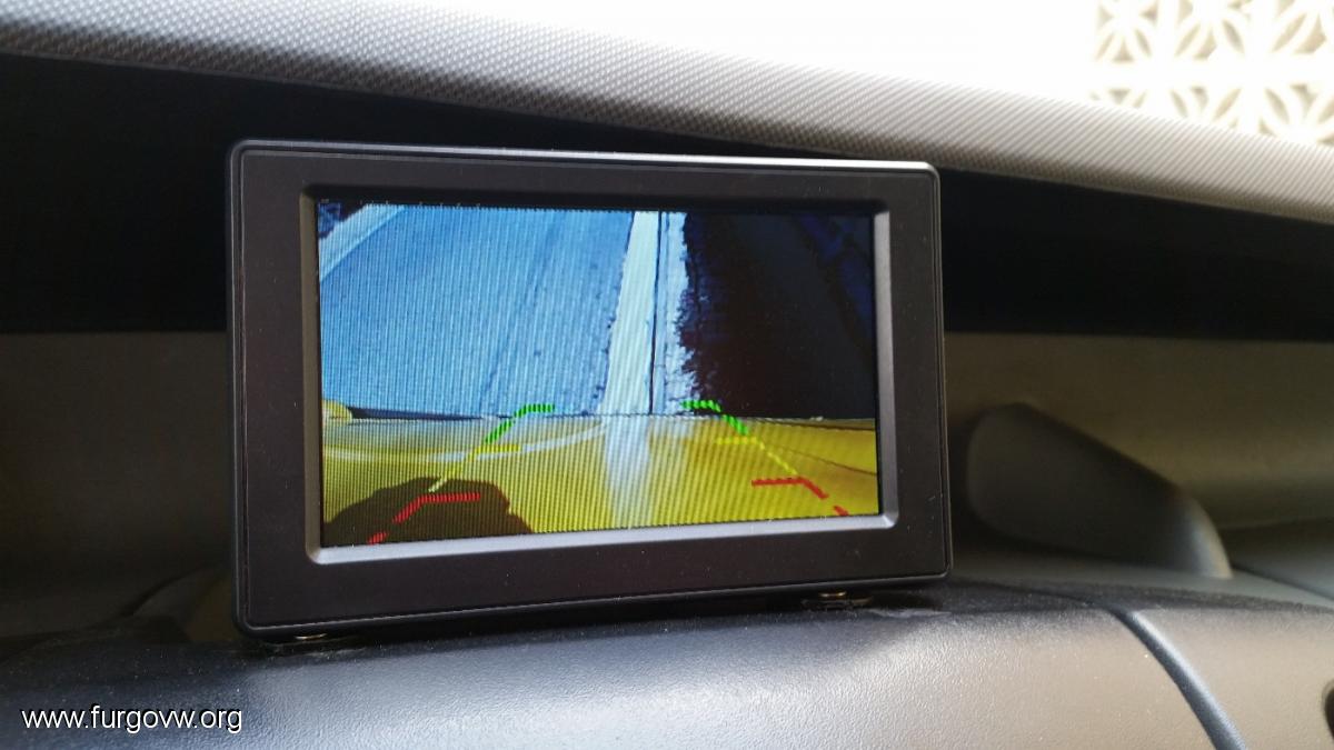

le instalamos una cámara trasera, el monitor lo acoplamos en el salpicadero, encima de la radio, sujeto con unas pequeñas escuadras que quedan ocultas detrás
lo de conectarla a la marcha atras no me convencia demasiado, preferia encenderla y apagarla a mi antojo con lo que corriente directa e interruptor empotrado junto a la palanca de cambios
habia otro problema ,el soporte que traía la cámara sobresalía tan poco que ni se veía el escalón así que tuvimos que hacer uno artesanal con un taco de fibra en el que iría empotrada la cámara

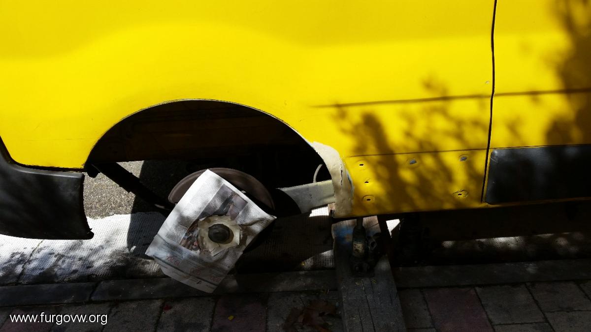

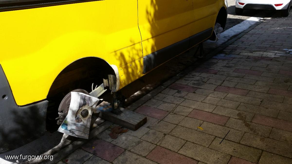

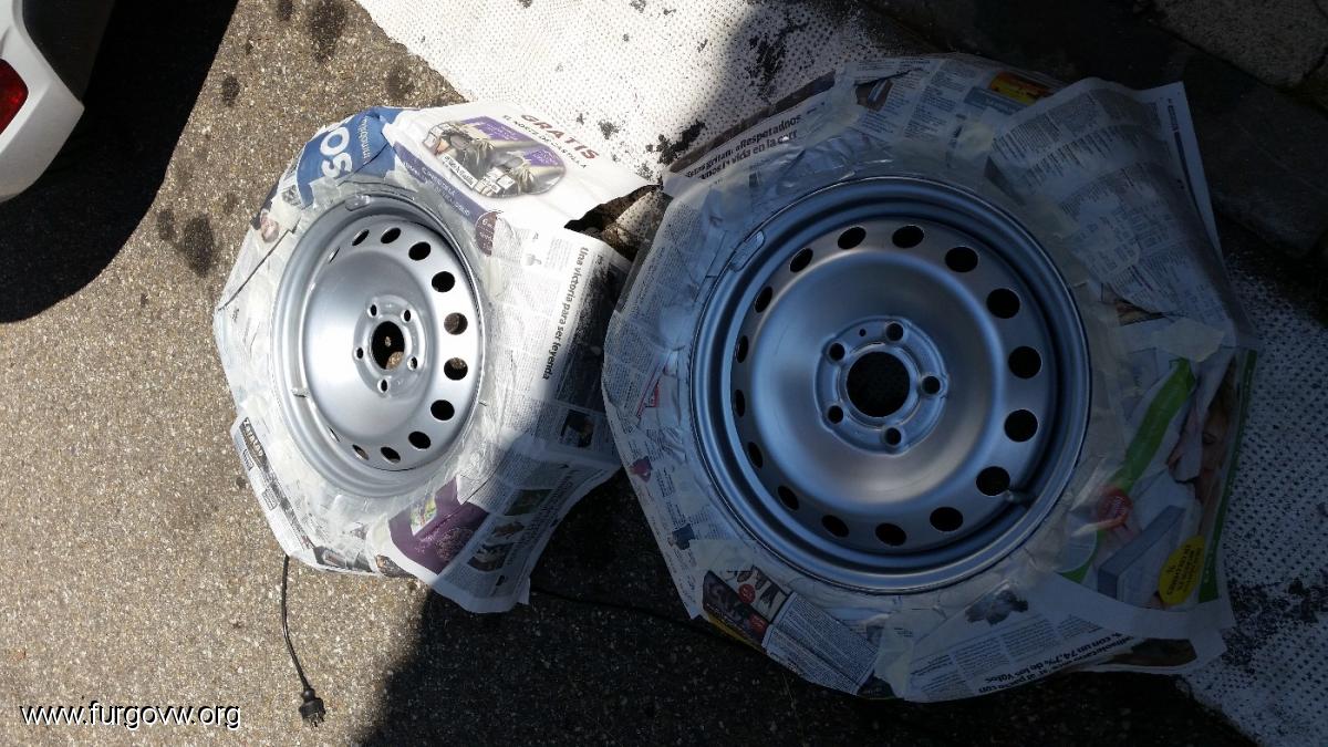

las llantas estaban todas llenas de golpes y arañazos y en alguna zona la pintura se habia saltado..con lo cual las desmontamos para pintarlas
pintamos tambien el buje para que no destaque y reparamos un golpe que tenia en el paso de rueda, lijamos enmasillamos y pintamos lo mejor que pudimos
así quedaron una vez montadas MENUDO CAMBIO!

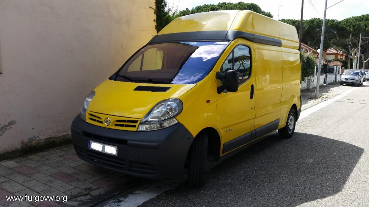

y así es como está la furgo actualmente
aun queda mucho trabajo por delante, lo primero buscar esas dos molduras que la faltan que cada vez que lo veo me hierve la sangre  .meparto

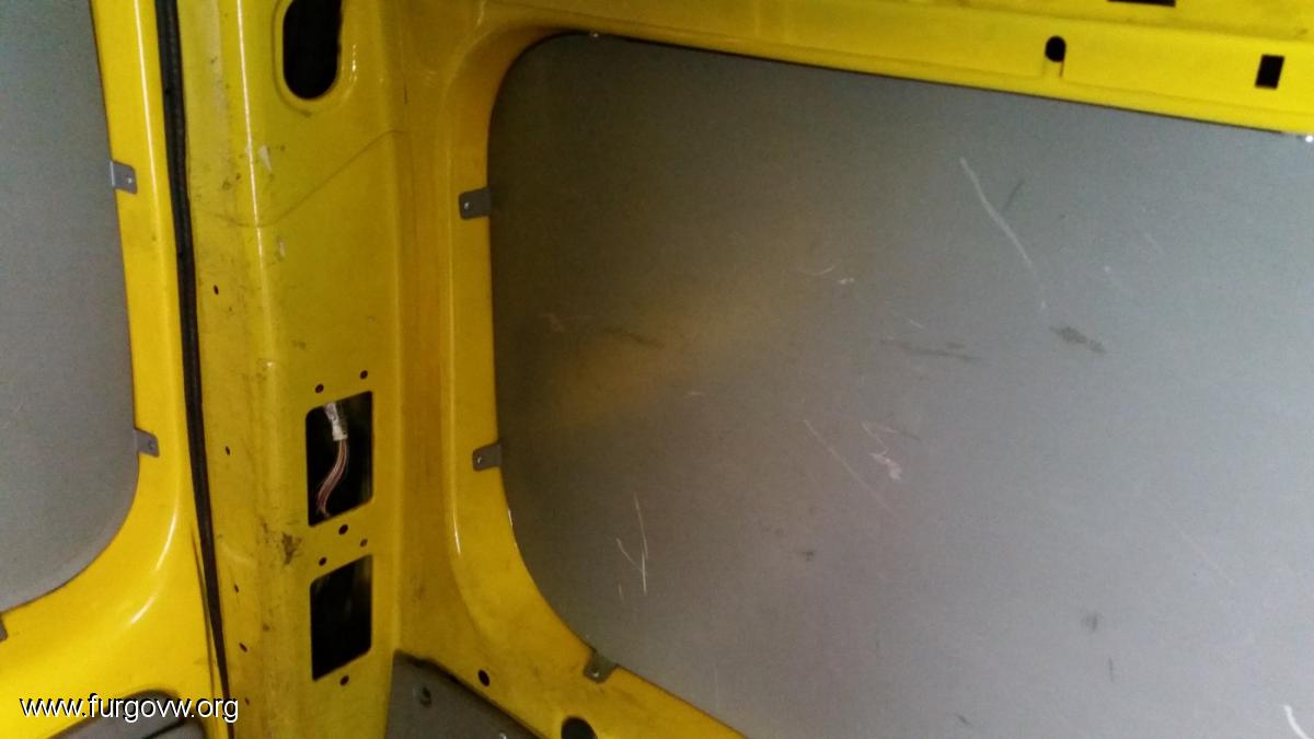

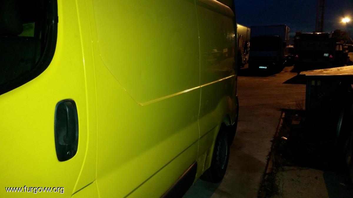

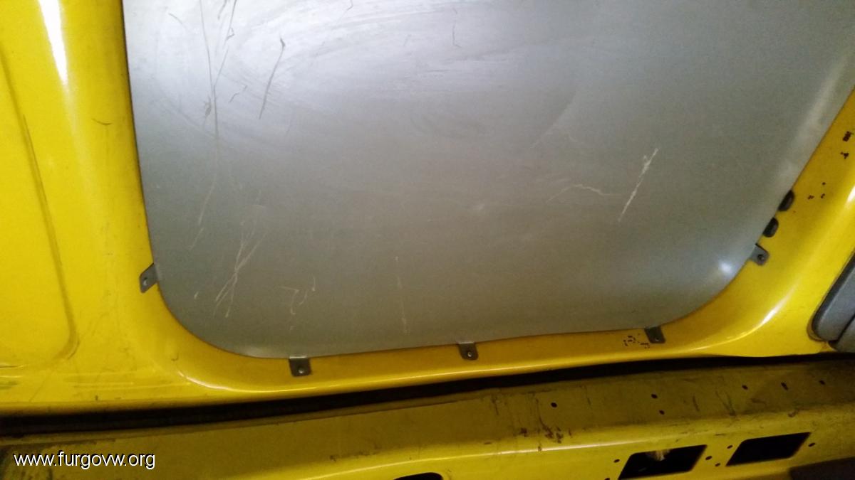

Alguien sabe si estas placas grises vienen instaladas de fábrica? O si como pienso las han instalado a modo de seguridad para que no perforen la chapa o algo asi?

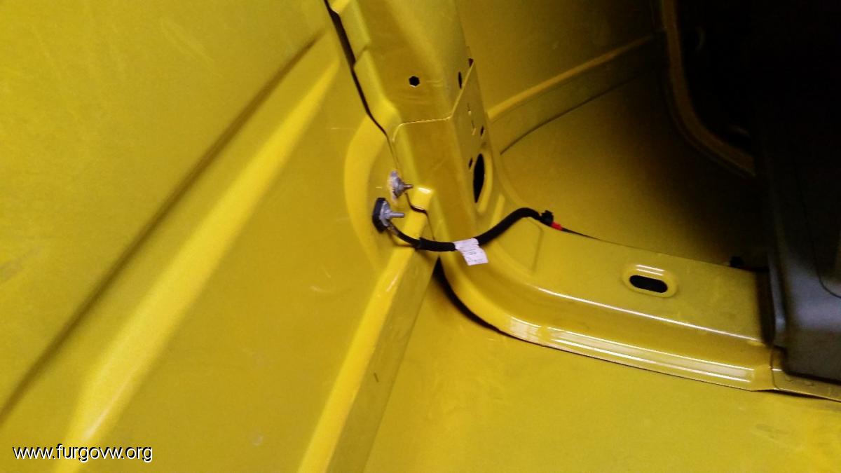

en cuanto a una toma de antena que tengo alguien me puede confirnar si es de la radio o de una emisora que llevaba anteriormente instalada? Esta situada sobre la cabina
Neptuno_a80
Las planchas es para proteger de los golpes. Es un extra.
Y efectivamente, ese cable es la antena de la radio

Guay las dejare entonces y aislaré encima y la antena a ver si me subo y la pongo que venia desenroscada GRACIAS!
