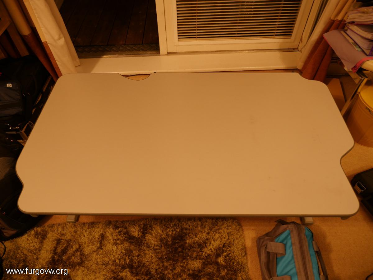

Pues eso, que mi VW T5 Beach del 2015 es de las de asiento trasero de dos plazas y cajón de almacenamiento y con el tablera detrás que, por alguna razón que desconozco, pero que seguro que tuvo que ver alguna oferta de cercezas ese día, algún graciosillo lo llamó multiflex.... la madre que lo ha de parir.
Como ya sabréis mas de uno, el multiflex deeste modelos de Beach es lo que se viene llamando "una puta tabla" que no se puede doblar, ni abatir ni nada de nada, está mas fija que los ojos de Espinete. Cuando necesitas algo de atrás cuendo estás dentro no te queda otra que salir y abrir por detrás o, con suerte, jugar al tetris en le hueco entre la bancada y el susodido mierdaflex. Pongo un par de fotos para compartir semejante enjendro con quien tenga la suerte de desconocerlo.
Así que me he propuesto hacerlo abatible con el fín de poder acceder desde dentro, que es lo que me interesa a mi, aunque hay gente que prefiere mejorar el acceso desde atrás. Ya he visto por aquí algunos que han cortado el mamotreto este y le han puesto bisagras, etc...
A mi me gustaría llevar a cabo una opción que sea lo menos "destructiva" posible. A ver si consigo desmontar el artilurgio y me pongo a darle vueltas al tema.

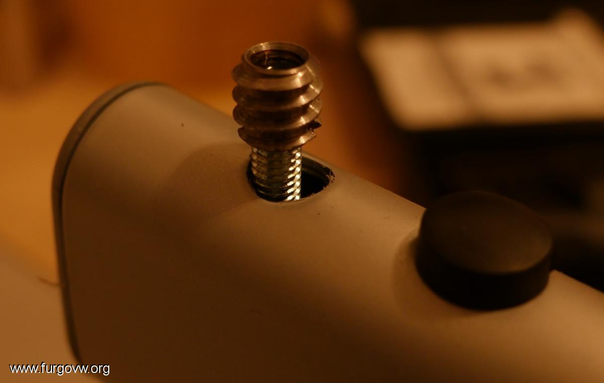

Me gustaría ver si alguien me puede ayudar, pues estoy intentando desmontar el cacharro este y me he encontrado con unos tornillos muy simpáticos, que están más duros que un cuerno, y que no me atrevo a forzar mucho para no estropear la rosca ¿Sabe alguiren cómo desatornillar esa rosca de madera?

Estresao. Yo el multiflex no lo he desmontado pero esos tornillos los he puesto y quitado de más de un sitio. Van con un destornillador plano y en un principio salen bien.
No se si esta gente de vw los habrá pegado con algo.
Lleva como dos muescas y encajas ahí el destornillador y lo sacas como un tornillo más.
Suerte!!!
Oye se me ocurre ahora...a ver si van al revés y lo haces es apretarlos mas  .malabares .malabares .malabares

Esas muescas que dices están del revés, o sea, mirando para adentro. He tratado de usar un destornillador para aflojar pero ni de coña, más duro que los pies de Kungfú. Bien usados las muescas deberían estar en la parte de la madera de forma que el casquillo se quede dentro de ella y no en el tornillo. No sé si los habrán pegado.... lo mismo, pero no le veo el sentido.

Y si con una dremel o una hoja de sierra le haces esas muescas tambien por arriba para poder sujetarlo con el destornillador??
Aunque yo no me preocuparia mucho.. Unas gotas de aceite, esperas que haga efecto, sujetas la tuerca con un alicate de fontanero y desenroscas el tornillo.    Si no tiene cabeza, metele dos tuercas, aprietalas haciendo contratuerca y aflojas el tornillo usando solo la tuerca que queda mas abajo... No se si me he explicado...

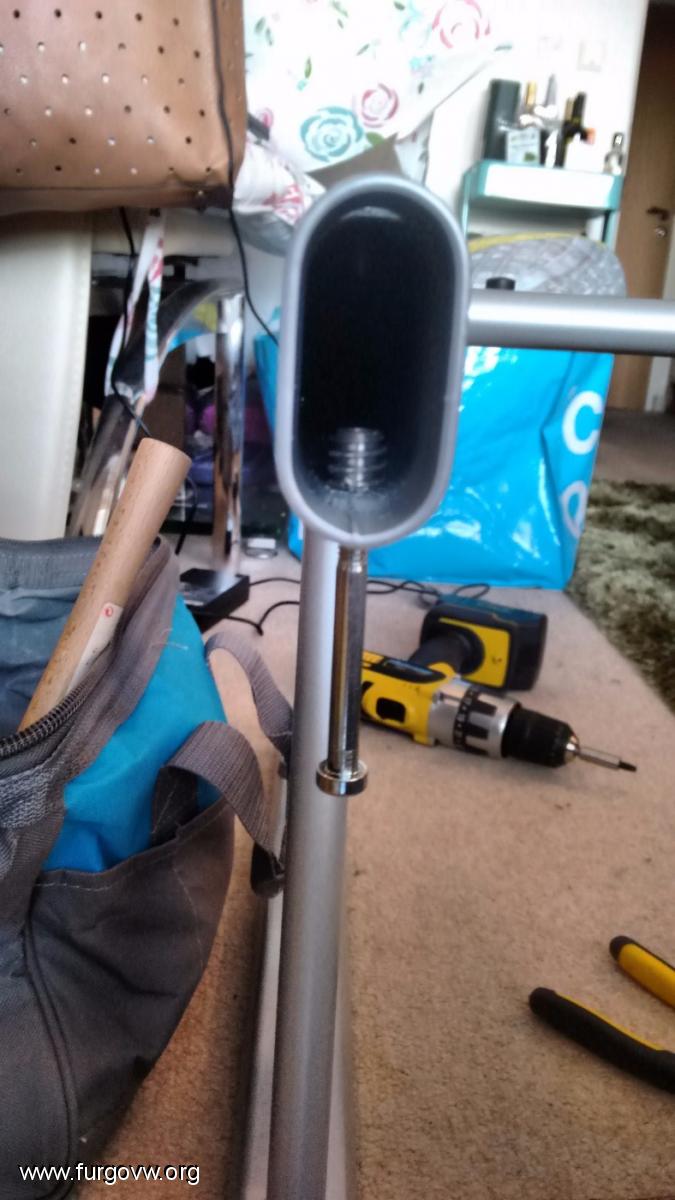

La tuerca podría ayudar, pero es un tornillo pasante y no sale si no le quito el casquillo. Sujeté el casquillo con unos alicates para desenroscar y dejé porque me estaba cargando la rosca de madera del casquillo. Está muy duro, no sé si un poco de aceite servirá, voy a probar, pero como lo hayan pegado los de VW lo llevo clarinete (me resulta raro que lo hayan pegado).

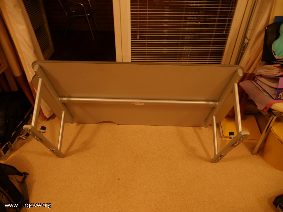

Algo así es la idea, pero sin cortar, a ver si me sale la cosa.

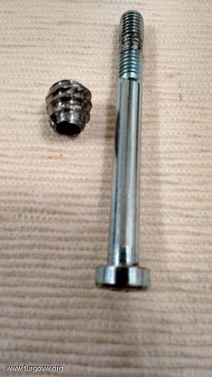

De momento he conseguido sacar un tornillo, a lo bestia, pero ha salido. Antes de cargarme todos a ver so encuentro sustitutos antes de seguir.
También necesitaré unos perfiles metálicos en forma de U que encajen en el tubo de la estructura, lo cual debería se fácil.
Así queda el tornillo después de sacarlo a lo bestia.

Van en la madera, pero éstos no se quedan en ella sino en el tornillo.

No te había leído, la mierda de tuercas esas las han pegado a los tornillos con dios sabe que superpegamento espacial .loco2, me tocó destrozar un par de ellos para sacarlos.

De momento he pedido unos casquillos similares y unos tornillos, ya que he visto que los aje trae hay que reventarlos para sacarlos. A ver si saco un rato y avanzo un poco en este tema.
