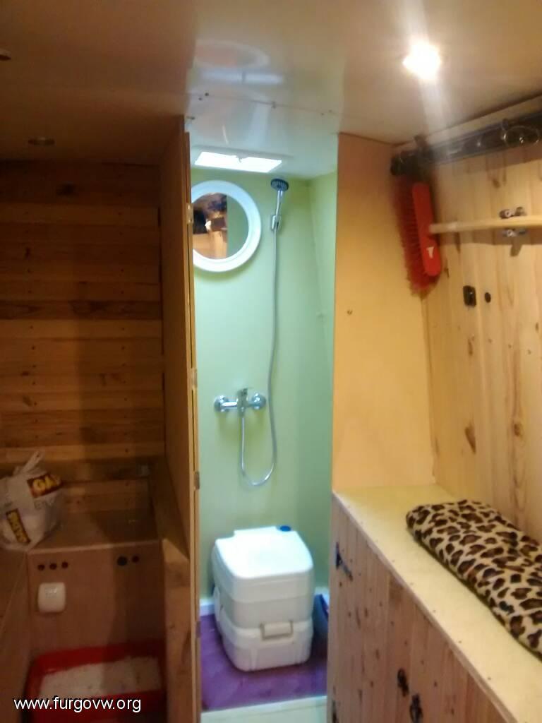

Abril 21, 2016, 19:32:52 pm #3 Ultima modificación: Abril 21, 2016, 23:07:51 pm por oscar_sev
pues aunque te choque lo que te voy a contar, yo la tengo hecha de madera DM, y la he tenido montado durante 5 años. el truco esta en pintarla con una buena pintura y sellarlo bien.
perdonad por la foto, pero "la noche me confunde....."
un saludo

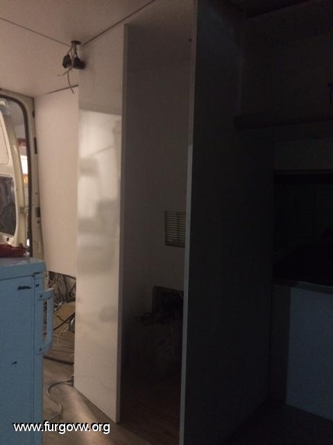

Finalmente deseche la idea de hacerla con policarbonato por vibracion y la forma de anclaje y la realize con contrachapado de 1mm fenolico

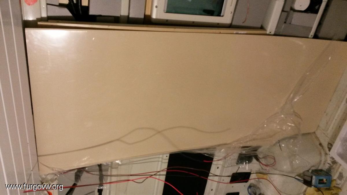

yo la hice con contrachapado de 10mm. selle todas las juntas con sika, pinte todo con 2 capas de pintura tapaporos, y luego otras 2 capas generosas de pintura sintética. Puse el plato de ducha y selle las juntas de este con silicona.
fran_
Que bien te ha quedado. Espero que cuando lo termine me quede al menos la mitad de bien que a ti!!!. Las paredes no te flanean un poco?
motash
un poco si. pero milimetros solo, nada importante

Yo la tengo hecha con los mismos tableros que el resto de la furgo. Son de hpl (15mm) y no necesitan ningún tratamiento especial, aguantan el agua sin problemas, las juntas con sikaflex mejor que silicona y por que lo descubri tarde pero el sika transparente queda esteticamente genial.
