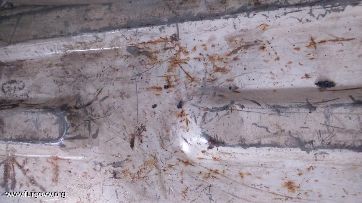

De momento empezamos reparando unas grietas del techo de fibra mal calculo de altura del propietario anterior .loco1, y ahora a lijar el suelo del interior.

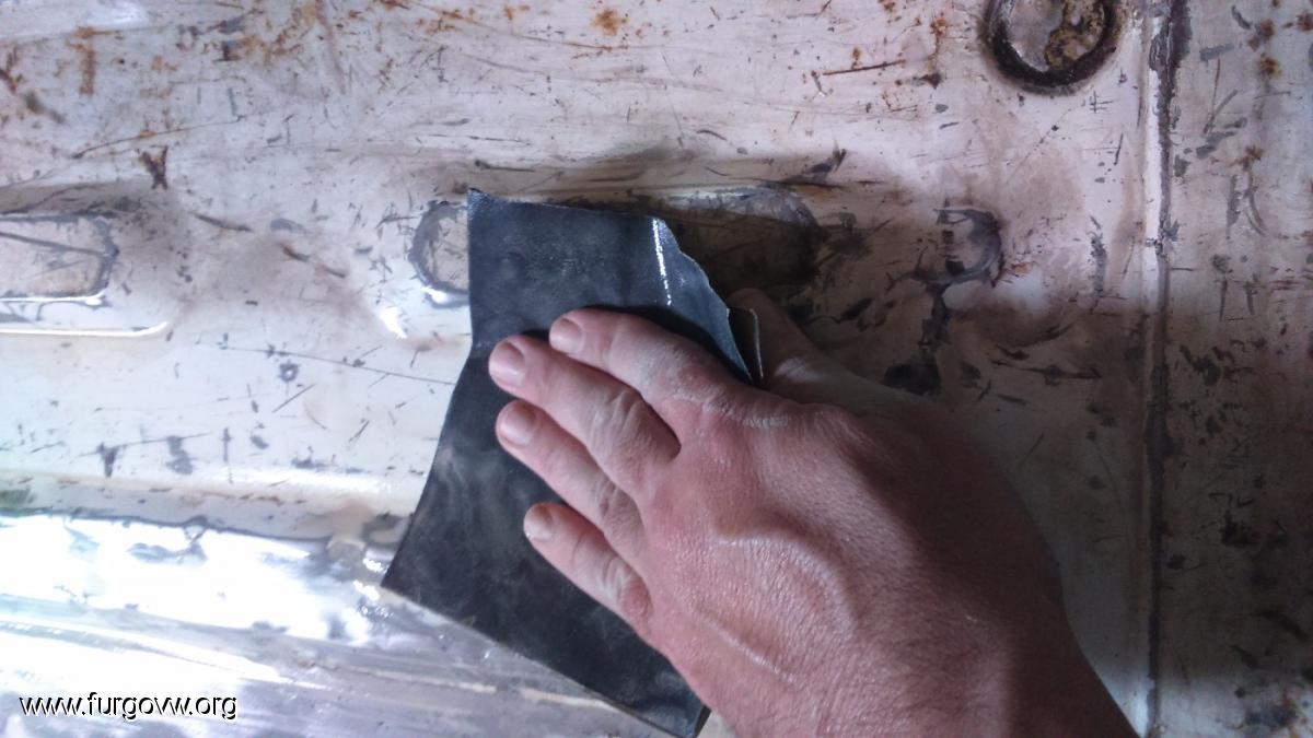

Hemos empezado sacamos el aislante restos de colchones y espumas, estamos ligando el interior he aprendido a poner fotos.

Puffff son muchas dudas de momento dejándonos los dedos ligando el suelo de la furgoneta esta golpeada y hay algún pequeño oxido
Gala.vigo
Poco a poco vamos lijando todo, pero hay que sacar el oxido, así que mucha paciencia despacito y buena letra

El ánimo no lo perdemos, pero la verdad tienes muchas dudas y el dinero Justin.  Pero hemos decidido que despacito y buena letra. Usaremos kaiflex. Empezamos por pintar el suelo de la furgoneta para sacar pequeños óxidos de golpes, y el lijado a mano es muy largo pero poco a poco.
