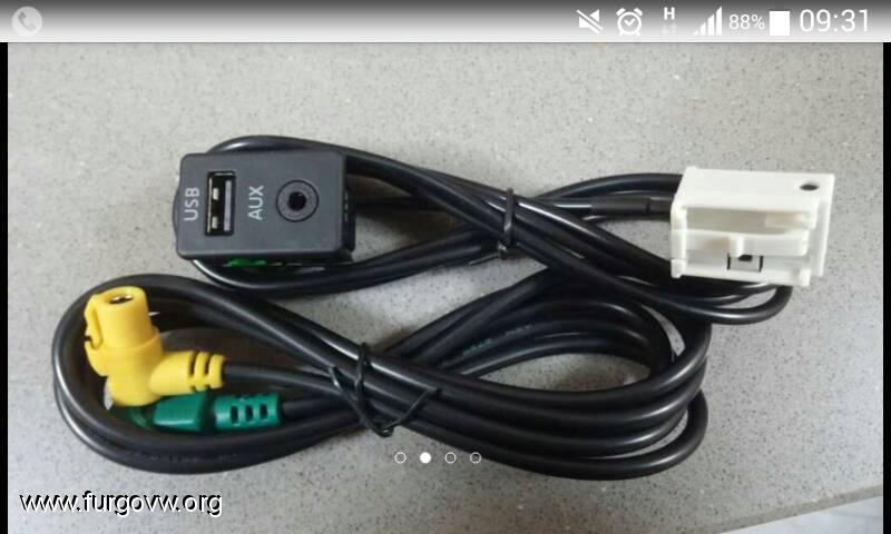

Esto me sirve?

birkof
Abril 10, 2016, 17:38:04 pm #8 Ultima modificación: Abril 10, 2016, 17:46:05 pm por birkof
Hola David
Eso no te sirve, para ponerle eso la radio debe llevar una toma detrás que te permitirá meterle mp3 y eso sólo lo tienen algunas rcd510.
Si buscas alternativas económicas busca un "yatour" o como comentas, un "media in" de Volkswagen, aunque este sí que es más caro que él yatour, pero es totalmente compatible con la rcd310 y además te pone los títulos de las canciones en la radio.
