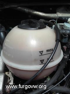

Os enseño el nivel de liquido refrigerante que tengo para que veáis lo que digo.(fotos mas abajo) lo que también haré si se me vuelve a encender la luz es cambiar todo el liquido refrigerante para descartar que sea lo que dice de que haya suciedad en la bola del nivel de liquido y la detecte . Otra cosa que también puede haber sido es el fusible que os pongo aquí que lo tenia fundido y que no sea por eso también:

3. Vaso expansor. He visto también que en casos la gente puntea con un clip el conector del vaso y "se tenia que apagar la luz" , yo lo probé y no me funcionó. Solo me  ha funcionado subiendo mas dela cuenta el nivel del liquido y apretando bien el tapón porque también se dice que si el tapón esta mal, puede ser ese el problema de la luz. Apretando bien y subiendo el nivel . de momento bien.

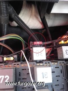

5. En mi caso tenia un fusible fundido de la caja de fusibles debajo debajo del volante, no se si podía ser una de las causas esta.(foto al final del post)

Confirmado. Después de todo lo que he hecho , he desenchufado el conector del vaso de expansión y buala, luz parpadeando. He vuelto a enchufarla sin parar la furgoneta y la he dejado un rato para ver si se paraba. 1 minuto aprox y nanai. Paro la furgo y la enciendo otra vez, ni rastro de la luz .
Problema de la luz parpadeando en mi t4 2.4 multivan aab del 92 alemana? Vaso expansor . Lo recalco tanto porque en mi caso lo he solucionado así. (también digo que en mi caso he subido el nivel mas del máximo, mas todo lo que comento que he cambiado, sensores etc ).

Descartando me queda el enfriador de aceite, he mirado el liquido refrigerante y veo que esta sucio, habiéndolo cambiado hace nada y menos , tengo unos puntitos flotando en el vaso de expansión y la luz también se enciende si detecta que hay aceite en el vaso. Otro síntoma que he leído del enfriador de aceite , es que también ayuda a calentar el motor cuando esta frío y a la mía le cuesta mucho coger temperatura . He visto en el foro que aconsejáis comprar aquí nuevo el enfriador de aceite mas barato que en la casa oficial. http://www.vw-bus.com/ . en este caso este? No he encontrado ninguno mas : http://www.vw-bus.com/de/VW-Bus-T3-T4-Oelkuehler .El enfriador que pone aquí es para mi t4 ?? mi modelo es t4 multivan 2.4d del 92. Por lo que intuyo si ,porque no he visto ninguno mas de enfriador , pero como no esta escrita mi furgo tengo la duda. Lleva solo una junta? para comprarla también? Gracias. Es una pena que pasen estas cosas, pero si cuando pasa a uno , puede servir para otra persona para que vaya directo al grano , también se ahorrará un buen dinerito.

Pues si. Como tengo un poco de suciedad dentro de la bola del nivel puede ser tambien que la luz parpadee por suciedad. Y como me tarda a calentar bastante , por los 2 sintomas que tengo seria el enfriador . Luego hacer una buena limpieza del circuito con un producto que he preguntado en otro post, a ver si me han contestado y lo empiezo. He leido que con fairy y agua limpiado 3 o 4 veces y queda limpio como los chorro del oro pero me da respeto. Luego al no haber suciedad tendria que apagarse.digo yo.

por dejar mi aportacion. Tuve la luz parpadeando esporadicamente durante un año mas o menos. venia...se iba...pero desde enero ya era constante, 6000km con la luz dando porc***. Ponia la cartera en el cuadro para no verla. rellene el vaso de expansion un pelin y se iba para un rato nada mas(tres arranques). como dato, vivo en alemania y un vecino que me hace las ñapas y curra en hamburgo haciendo campers, me insistia en cambiar el termostato.
Probe el quitar, limpiar polos y volver a poner los reles del electroventilador, lo cual me ayudo un poco mas solo, un par de semanas.
y eso, hara 10-12 dias fue de corazonada que hice lo siguiente con una muy positiva y sencilla solucion: soltar el conector q va al vaso de expansion, lijar la cal de los bornes o contactos y soplar el conector(estaba empapao de refrigerador). como por arte de magia a desaparecido despues de llevar medio año dandome porsaco q no me atrevia a ir a la itv aqui en alemania porque me iban a denegar y la itv(tuv) aqui cuesta 200 pavos, mas otros 200 de segunda inpeccion y la posible reparacion que hubiera estado dispuesto a dejarme medio jornal por apagar la lucecita de demonio.
