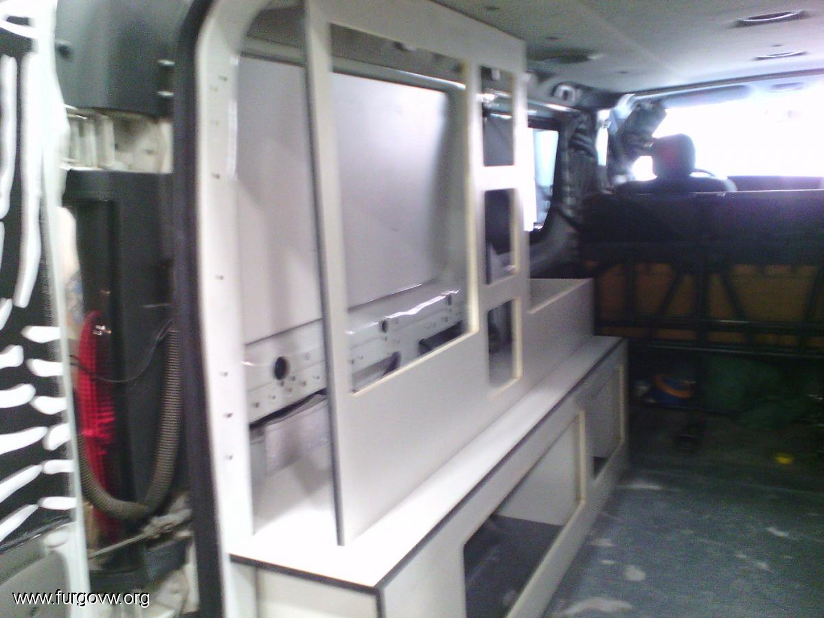

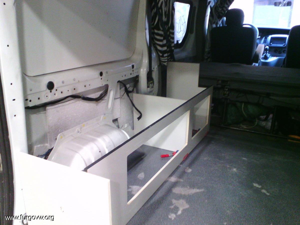

Javitzr

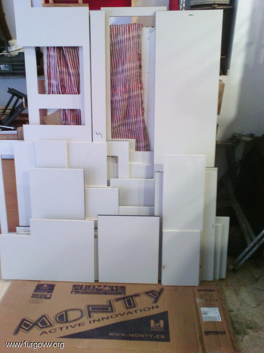

Ya tengo (por fin) las maderas y materiales. Mañana comienzo el montaje... ¡Qué nervios! .panico
