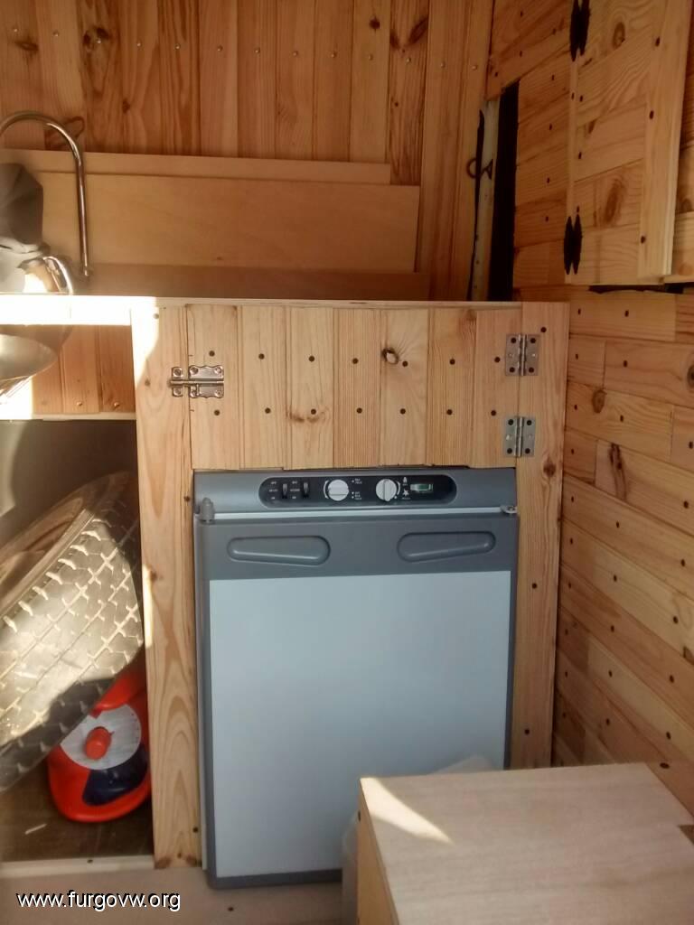

buenas. alguien tiene esta nevera? o sabe como hacer para que funcione a gas?
estoy intentandolo y no lo consigo
es esta:
gracias!!
