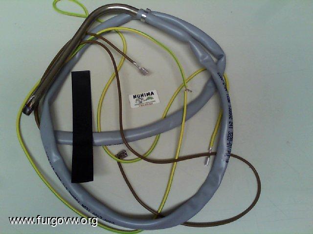

Este es el la forma del  repuesto de la resistencia. Si a 220 refresca ya sabes que el amoniaco está bien.

Cita de: Ricardito en Marzo 30, 2016, 00:02:24 am
Y como puedo saber si estan malas para cambiarlas, porq calentar se calientan a tope. Y de ser asi dond puedo comprarla.
Recuerdo q a 220V funcionan y se calientan

Si esos cilindros son las resistencias y si se calientan funcionan perfectamente.
A 12 voltios es normal que no notes que enfríe la nevera porque es más que nada para mantenerla cuando vas en marcha con la furgo.
Como más enfrían es a gas o a 220.
Va todo bien y sólo te queda probar a gas.
