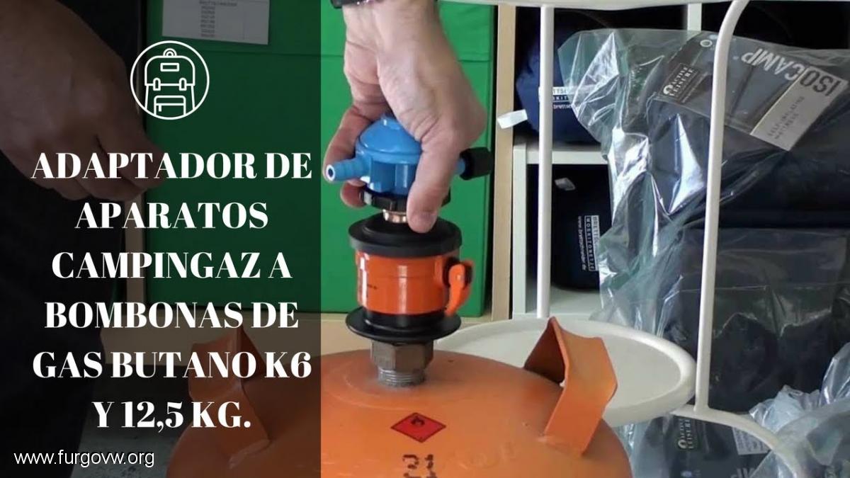

La k6 fuera de españa olvídate, si la furgo es para viajar por europa mejor las campingaz. De todas formas tampoco son incompatibles, mi furgo es cutre y llevo un sistema mixto que me permite usar tanto las K6 como las campingaz mediante la "alcachofa" de Repsol.
La duración es fácil de calcular, con tu cocina te habrán entregado una documentación o tendrá una chapita donde se especifica el consumo a la hora, de todas formas a nivel orientativo te puedo decir que con una buena potencia calorífica el consumo es de unos 200gr/h, así que una campingaz de 3Kg da para unas 15 horas de cocina, cocinando cosas normalitas (nada de cocidos madrileños) es difícil consumir una hora al día entre las tres comidas, así que con dos bombonas de 3Kg tendrías para un mes. Si sales de españa con una K6 puesta y cambias sobre la marcha a las campingaz, la autonomía seria de varios meses.

supongo que primero voy a poner dos de 3Kg, cuando se termine la primera, pongo la segunda... y a ver el consumo que tal.. pero una pregunta... si pongo la K6 y cojo una campingaz de repuesto.. la alcachofa no es la misma.. hay algun adaptador.. o algo o se tiene que cambiar? y si pones una K6 no tienes que tener contrato de gas o algo así??
perroflautero
Hay una "alcachofa" de repsol que permite usar bombonas de 12Kg, las K6 y las de campingaz. Lo venden en ferreterias y tiendas de camping.
Si no tienes bombona K6 tienes dos alternativas, o comprarla nueva y hacer contrato en una gasolinera de Repsol, o comprar una usada en milanuncios y listo, para recargarla no te piden el contrato.
mmollet
De verdad muchas gracias.. la furgo nueva me llega pronto..es decir que si me dejan preparada la alcachofa para campingaz solo voy a una ferreteria y pido la alcachofa esa y la puedo conectar una con la otra y poner la k6 verdad? Es super util si es asi..
