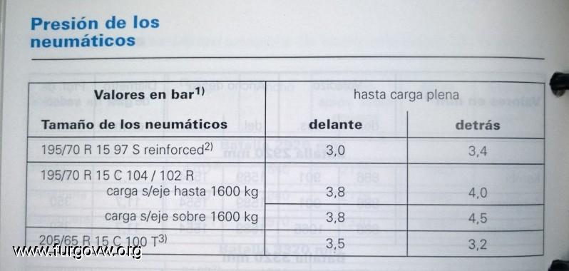

Esta presión es la de las ruedas con 205/65/15 que eran los que me traía de fábrica pero ahora ando siempre con las de nieve 195/70/15 que están incluidos en la homologación tipo y resulta que llevan una presión distinta y que viene reflejada en el manual y que para de 4.

+gvr
Aquí las dejo:
Voy a tener que hacer una pegata para llevarla a la vista  :)
Un saludo!

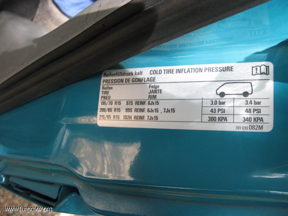

amikoj
Mi furgo lleva una pegatina en el marco de la puerta del conductor. Es blanca y da indicaciones de las presiones que debes llevar en las ruedas dependiendo de diversas opciones de neumáticos. Es ésta:
Salut y Kms!!!!

+gvr
Llevo pegatina en el mismo lugar, solo que para las indicaciones de la medida 205/65 R15 con poca carga y a plena carga. No figura en ella la presión correcta para la 195/70 R15.
Ambas medidas figuran con la misma presión según tu pegatina.
Un saludo!

L. Zamenhof
PutxoAskatu
Mañana miraré la pegatina en mi furgo, pero juraría que me indica la misma presión tanto para las traseras como para las delanteras...lo que sí que no me fijé era si indicaba para que rueda era, di por sentado que sería para la medida que lleva.

PutxoAskatu
Me equivocaba, a mi me marca para los neumáticos que llevo 3.0 bares en ruedas delanteras y 3.4 para las traseras.
